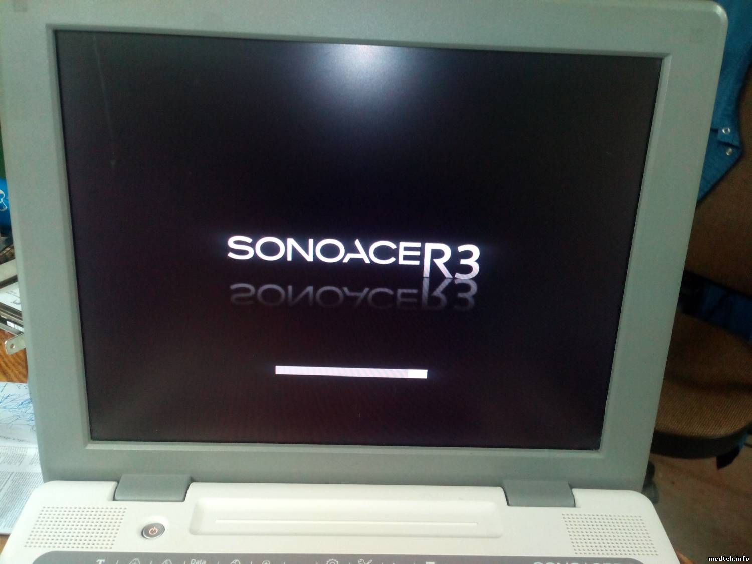

У меня аппарат долго грузиться, точнее началось все с того что у врачей он не включался, потом все таки при нас включился, но грузился минут 20-25... потом все таки загружался... Заглянул в блок питания, нашел вздувшиеся электролиты на выходе (2 шт), поменял все. Запустил, загрузка пошла, но серая полоска почти дошла до конца, и он опять задумался, минут 20-25 думал, потом резко прогрузился, и пошла оболочка (на белом фоне с процентной загрузкой), та уже быстренько прогрузилась, включился датчик, ну и все вроде нормалды...
Вот тут как бы появилось 2 мнения: - жесткий диск, голову мудит... типа сбойные сектора и все такое, пытался на компе из под доса викторией проверить, диск не определился... Образ на всякий случай сделал... Почитал ветки на форуме, люди пишут про live cd на основе линукса, и проверкой через fsck... Но вот что то я очкую, потому как людишки пишут, что если там как то он не отмонтирован, то fsck его затрет... кто пробовал??? расскажите по порядку что и как делать, чтобы не завалить... ну и скажем если все таки завалится, я образ делал ghost'ом из под доса, скажем если заливать его обратно, настройки упадут??? или он как тут пишет товарищ, какие то разделы не видет??? и тогда восстановление из образа не прокатит...
- и второе, раз он вот так долго сидит и думает, а затем резко прогружается, может виной все таки не жесткий, а скажем также электролиты подсажены где нибудь на маме или в блоке питания, и он со временем подзаряжается (15-20 минут), и зате резко стартует... пока наверное буду в этом направлении ковырять

В общем нашел я Live Cd Clonezilla, загрузился с него на ноуте с диском от прибора, снял образ как есть... Залил его на заведомо исправный диск (от ноута), та жа самая история... Потом сделал снова образ диска, но с параметром проверки диска (он использует fsck автоматически исправлять ошибки и поврежденные сектора), в общем он при проверке что-то нашел, сказал что было файловая система модифицирована. Но итог один, на последнем пункте грузится минут 20... Может есть образ рабочей системы или нулевой, ну так чтоб попробовать запуститься, так сказать разобраться жесткий диск виноват или аппарат так мудит голову...
Еще такой вопрос, когда образ хотел снимать, случайно загрузился с жесткого, так вот он там много чего пишет когда запускается, но в итоге ошибку выдал (скорее из за неподходящего железа), как увидеть это на аппарате? Если моник дополнительный подключить к разъему DVI появится сие картинка, никто не пробовал?

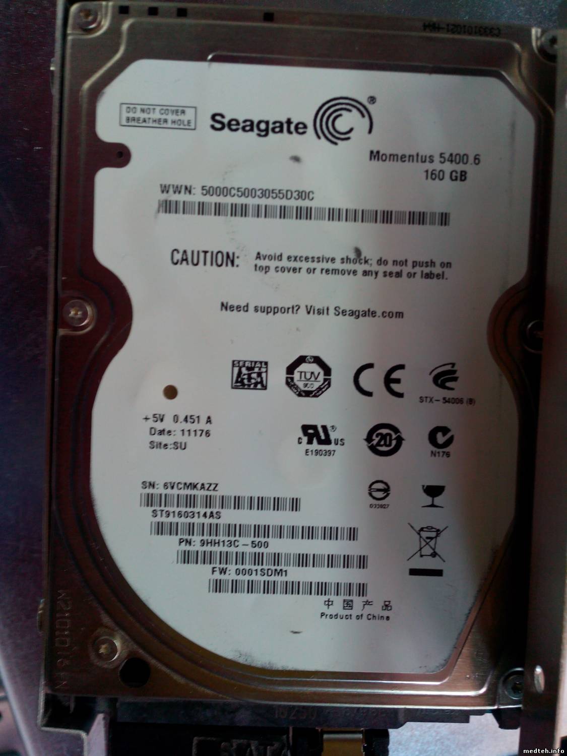

вот фото жесткого диска

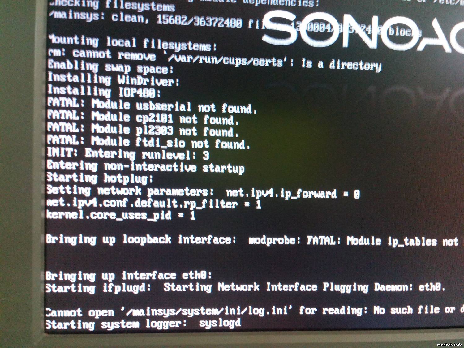

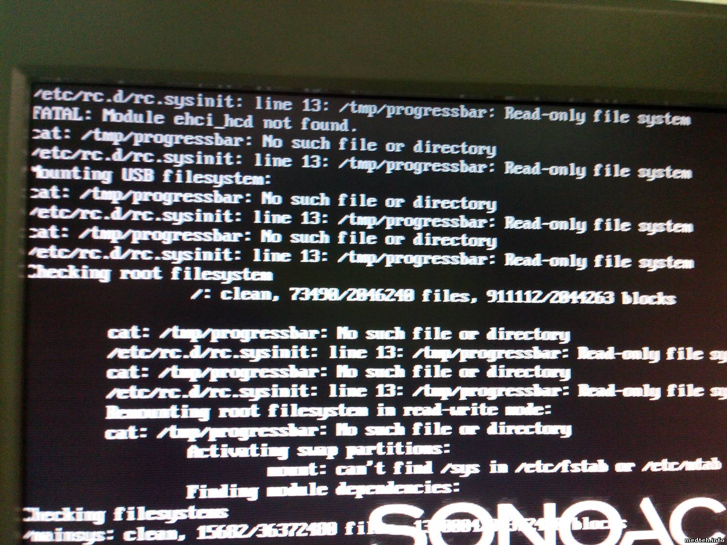

вот чего увидел
navesДата: Понедельник, 24.Мар.2014, 17:47 | Сообщение # 13
У вас сообщений: 1070
и это все, более позднего текста нет?
1) не находит некоторые драйверы pl2303, ftdio, это драйвера последовательных портов, нужны ли они системе, неизвестно.
2) не находит файлы в /mainsys/ какие там нужны файлы, тоже неизвестно.
SMART диска то смотрели? чтобы точно отделить проблему харда.
загрузитесь в какой-нибудь дружественный liveCD типа Xubuntu посмотрите, что лежит в mainsys, может найдете файл ключа, если он есть.
полистайте системные логи в /var/log/ там куча log-файлов, может что-то определенное и увидите
и ищите рабочий образ.

Грузился я с Ubuntu Live-cd, смотрел smart (там опция есть) и self-test запускал. В общем он везде пишет ОК. Ключик я не нашел, а вот до логов добрался, только большая часть не копировалась и не открывалась... А в медэйсе могут дать образ? Или это для гостайна?
Кстати кое какие файлики приложу... глянете, может что скажете...

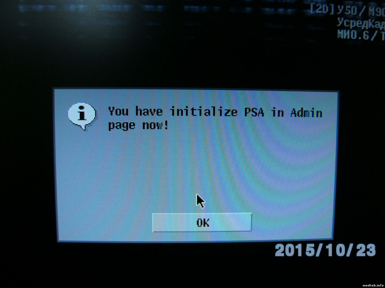

Sonoace R3. Та же проблема. Сразу после окончания гарантии пошли сбои ПО. Образ диска взяли с такого же ап-та, даже год выпуска один. Все переключения работают, датчики видит, а картинки нет и опции отсутствуют. Требует пароль админа. Может кто-то пробовал идти дальше? См. фото.
Сообщение отредактировал Andrey - Понедельник, 26.Окт.2015, 13:22

Установил этот образ
Образ
https://cloud.mail.ru/public/45f3b04ddb08/R3
все работает хорошо.

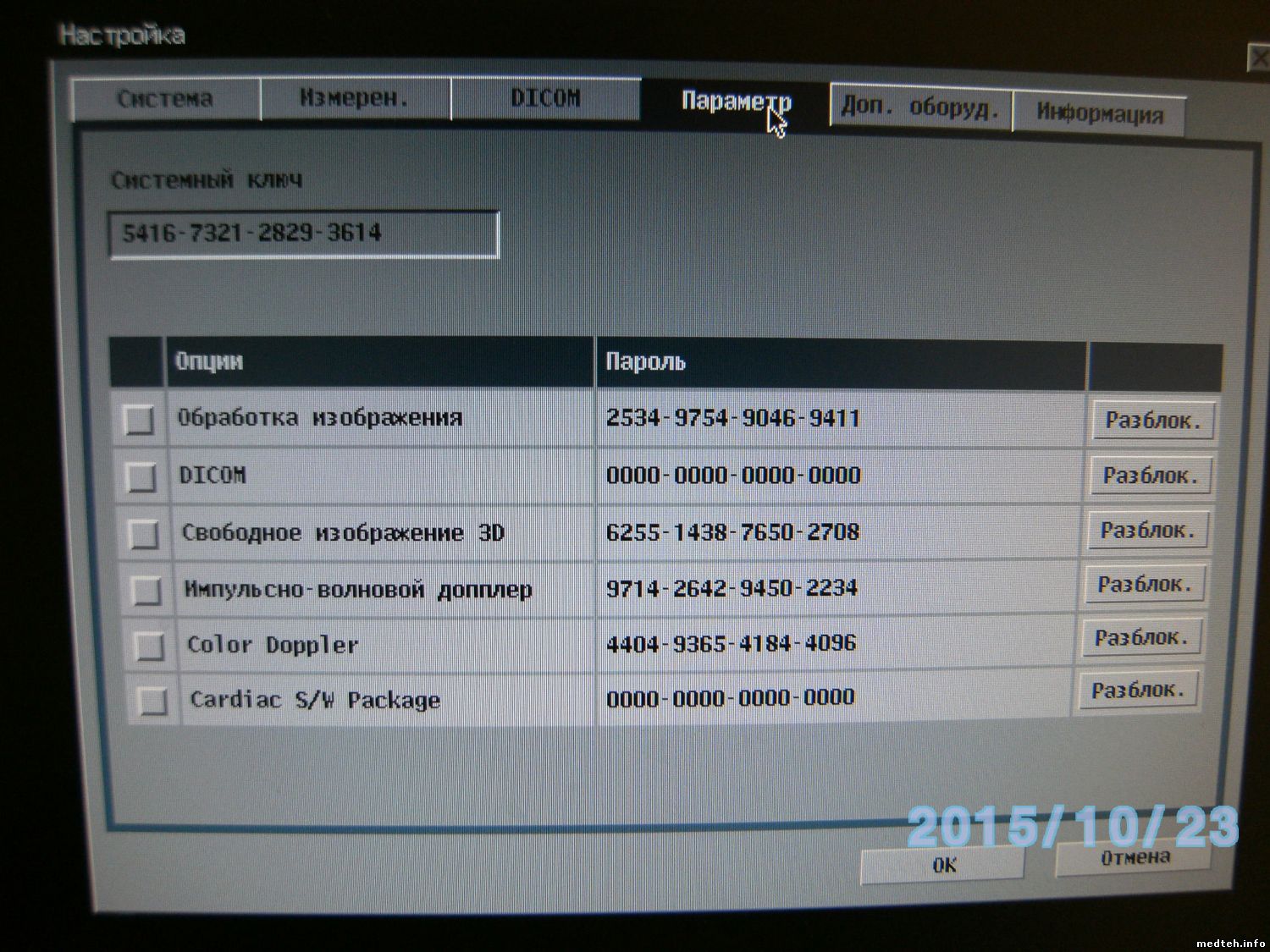

Кто может помочь в активации ключей?
Говорят напрямую если не учился не дадут ключи?

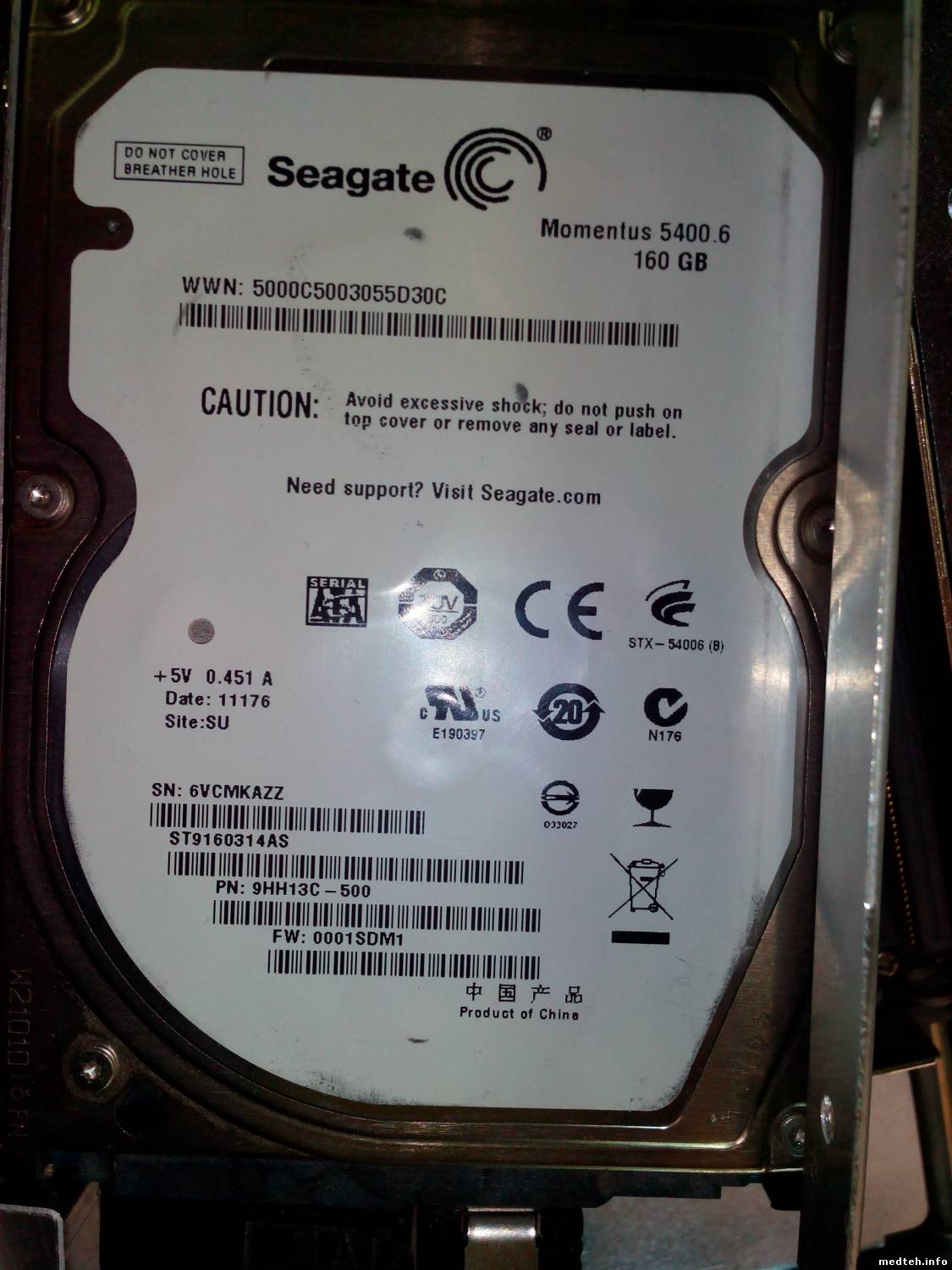

аппарат в 2011-м году был куплен, что то мне подсказывает, что аналогичный hdd я не найду =) как прочитал выше лучше подсунуть seagate. бэкап акронисом получится сделать?
UPD: нашёл у меня стоит ST160LT003, на яндекс-маркете 8900р. стоит)))
