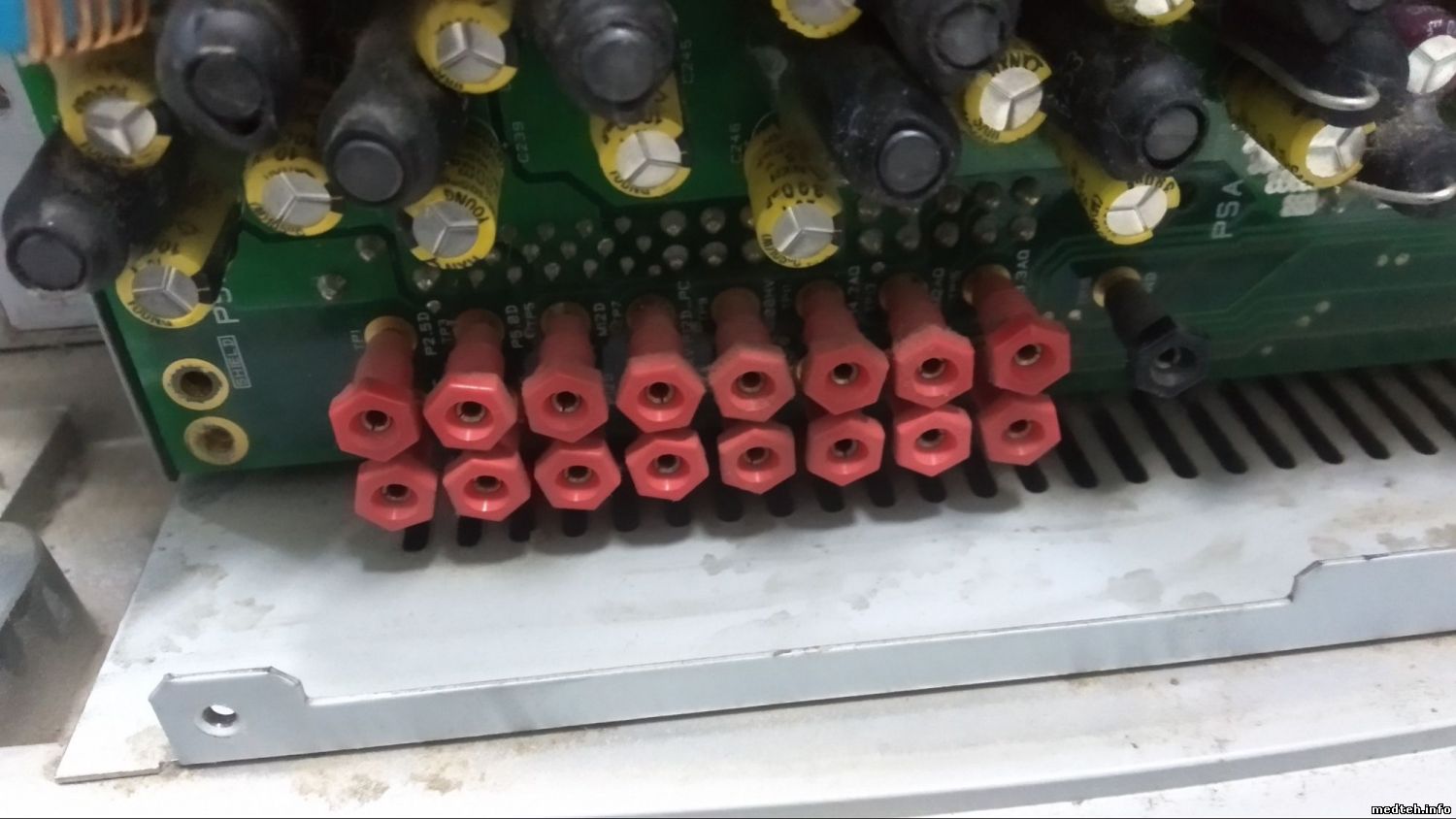

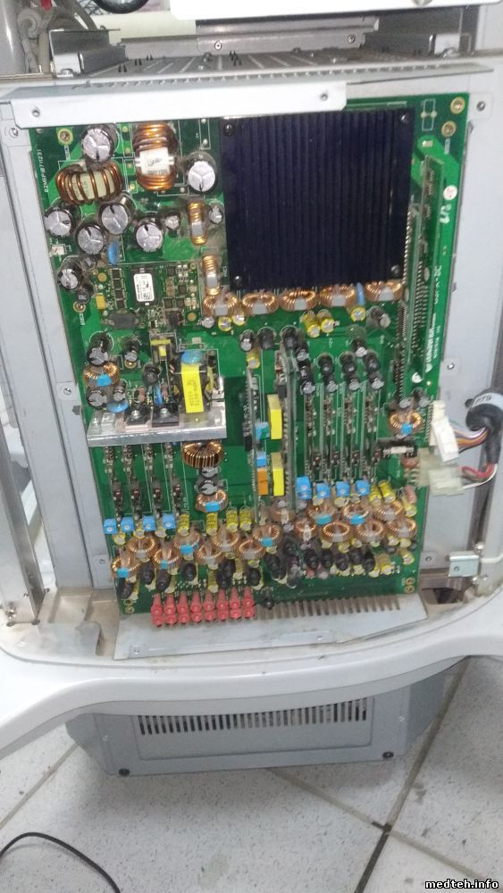

Добрый день, уважаемые форумчане.
Разобрал я УЗИ апарат и нашёл на плате некоторые повреждённые конденсаторы. Возможно ещё есть другие электронные элементы, но не могу это проверить.
Скажите, пожалуйста, как снять эту плату из корпуса. Я открутил все винтики, но плата всё равно держится на красном клемнике внизу (фото прилагаются).
Как снять плату из этого клемника? Не хочу прикладывать силу, так как оборудование чуствительное и дорогое))
Дайте пожалуйста совет ...

Добрый день,
Интересует вопрос. Надо заменить несколько конденсаторов на плате УЗ аппарата. Добрался до платы, открутил все винтики. Но плата всё равно надёжно сидит на красном клемнике внизу платы.
Как отсоединить с этого клемника, чтобы ничего не поломать?
Прилагаю фотографии внизу.
