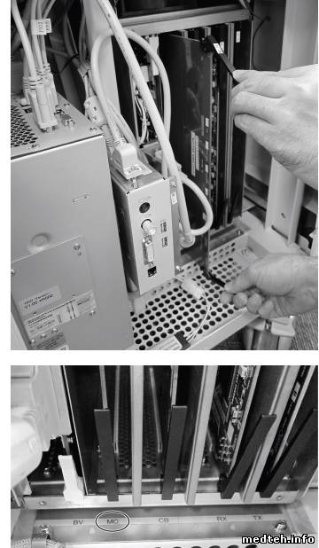

SVДата: Четверг, 05.Сен.2013, 12:27 | Сообщение # 12
У вас сообщений: 38
В слот с меткой MC должна быть вставлена следующего вида плата
Но, как правильно заметил РОМУЛ, ее необходимо проинициализировать...
SVДата: Четверг, 05.Сен.2013, 12:28 | Сообщение # 13
У вас сообщений: 38

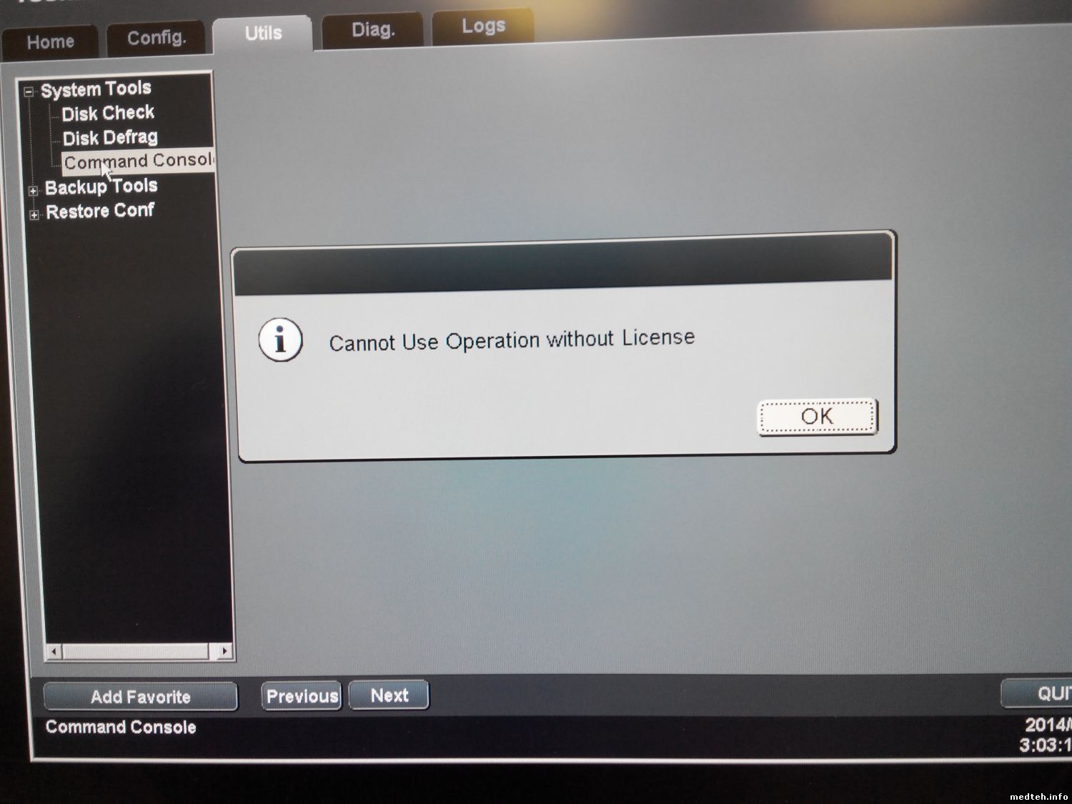

Stasyara2000Дата: Вторник, 19.Авг.2014, 10:18 | Сообщение # 20
Инженер по мед.оборудованию
Доброго времени суток, уважаемые форумчане. Возник такой вопрос: при попытке войти в командную строку всплывает следующее сообщение. Как мне попасть в командную строку?
РОМУЛДата: Вторник, 19.Авг.2014, 15:53 | Сообщение # 21
У вас сообщений: 830
Ультразвук
Ну, тут банально,- закончилась сервисная лицензия, она раз в год меняется. Кстати, а на кой Вам командная строка? Какие проблемы с системой?
Stasyara2000Дата: Вторник, 19.Авг.2014, 20:31 | Сообщение # 22
Так и думал. Нужно плату установить, а для этого сначала систему выгрузить нужно. ок, спасибо)

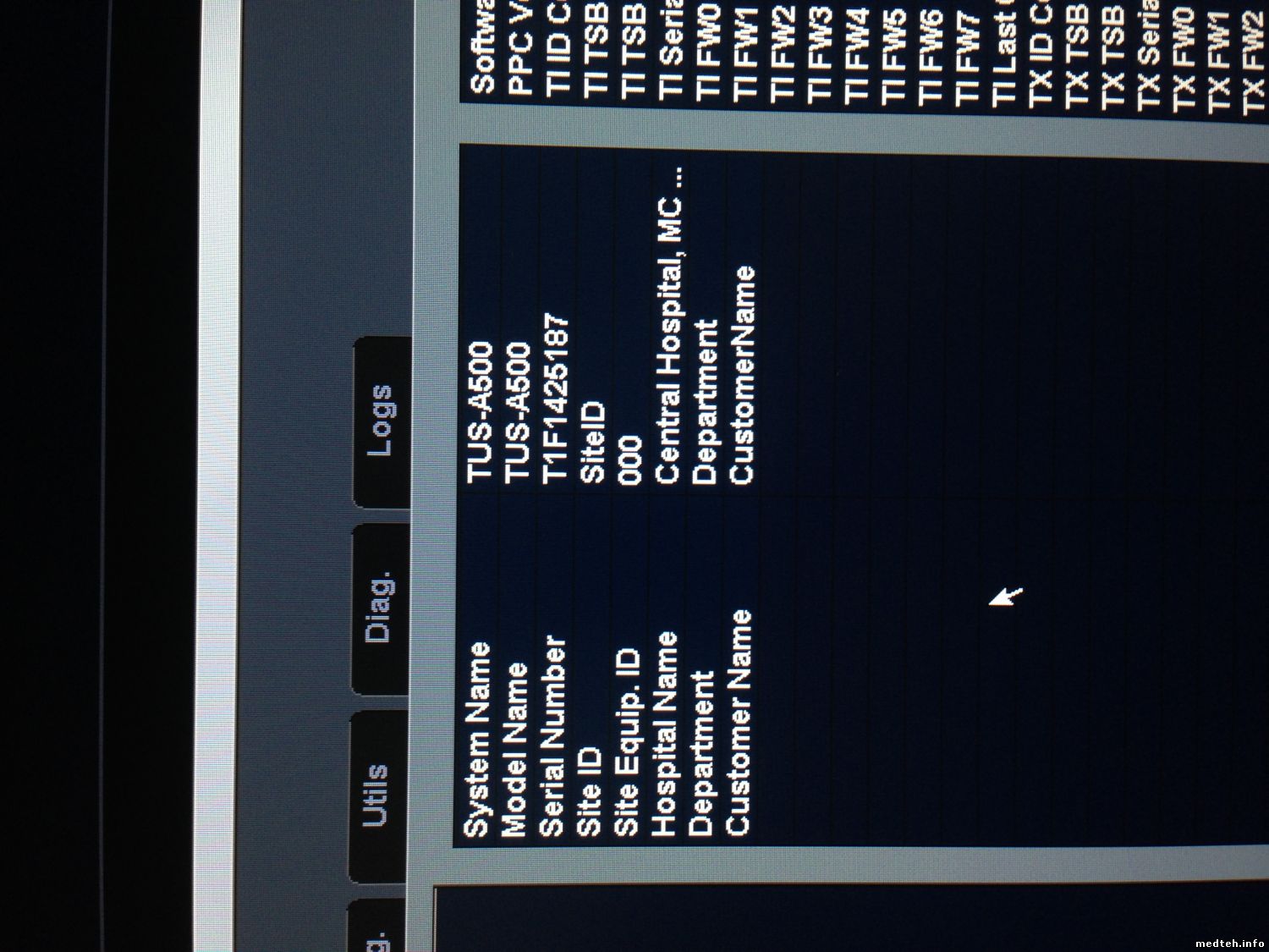

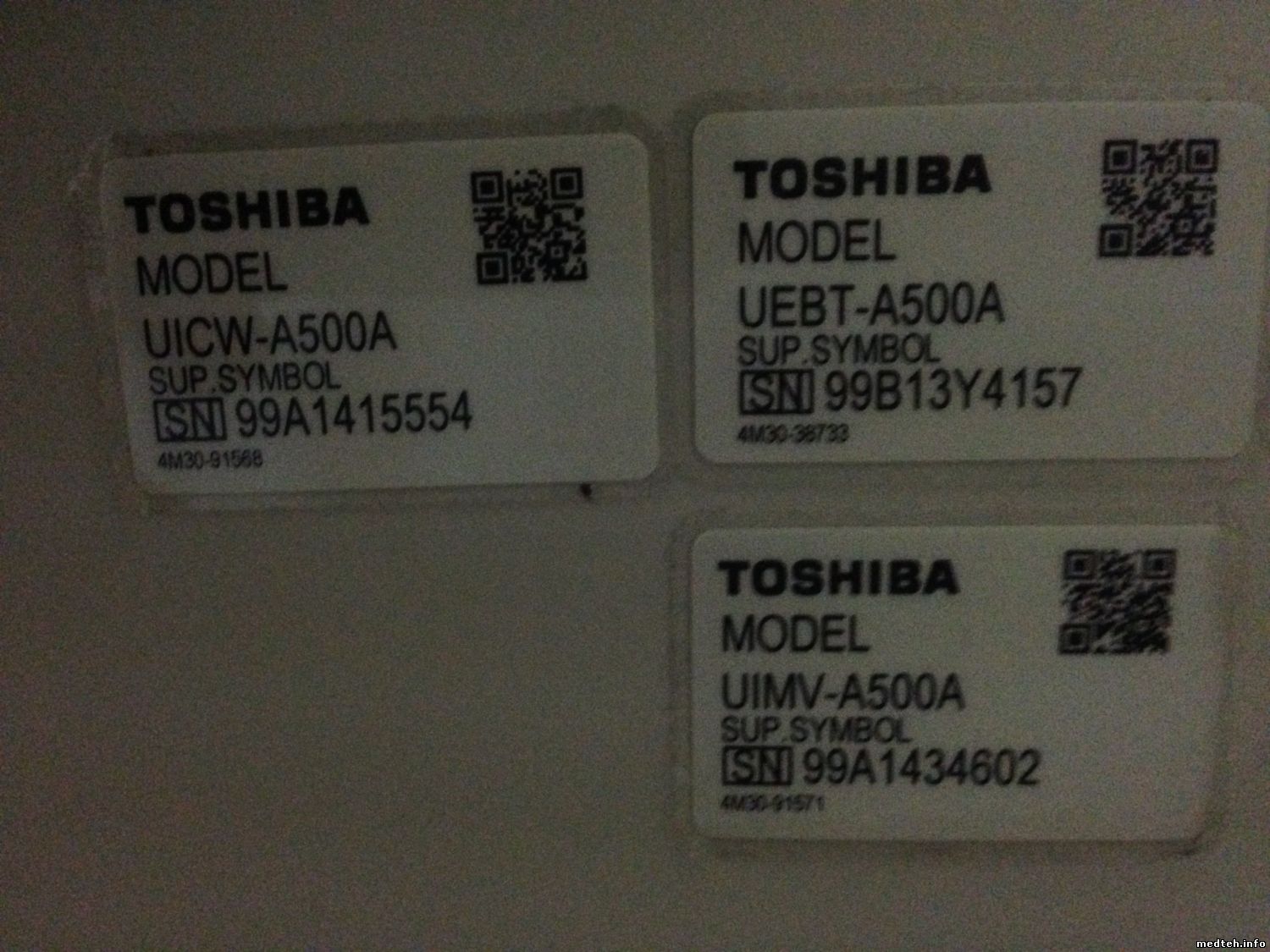

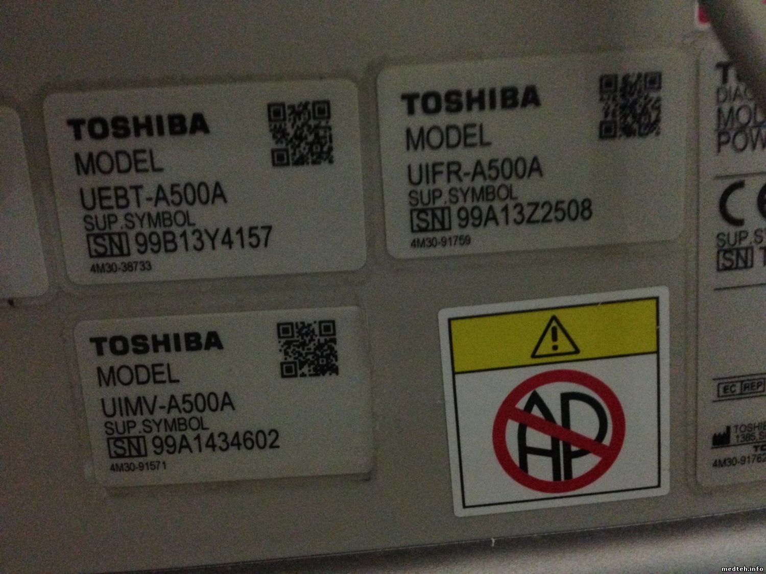

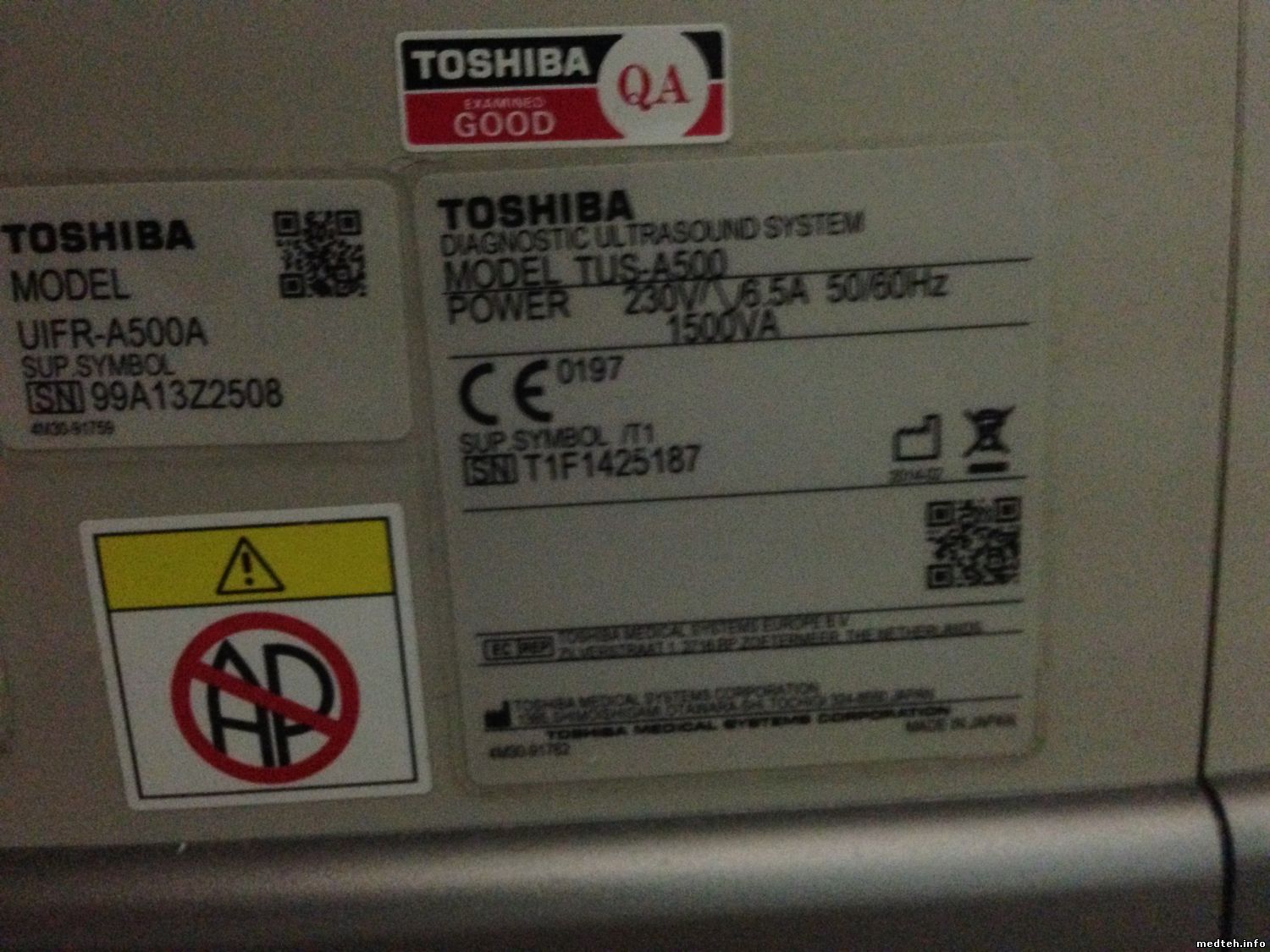

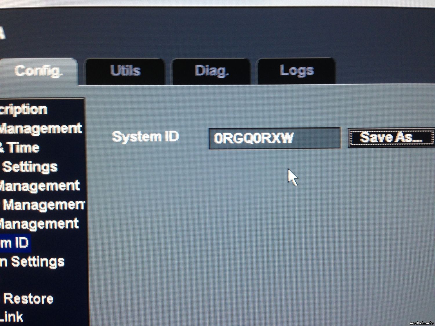

Доброго времени суток.
Подскажите уважаемые, где на этот аппарат можно взять service ключ?
Есть ли он в мануале?
Через год после установки оборудования перестала работать 4D функция. Остальные функции работают.
Никто не сталкивался?
Доступа в сервисное меню нет посему логи прочитать нет возможности.

РОМУЛДата: Суббота, 16.Июл.2016, 17:34 | Сообщение # 37
Ультразвук
Memphis, ни в каких мануалах ни пароля, ни актуальной сервисной лицензии нет и быть не может.

Снимки добавил. Может закончилась лицензия на использование датчика? Одна лицензия висит usas-a500a. И есть expired, но какая отвечает за 4D?
