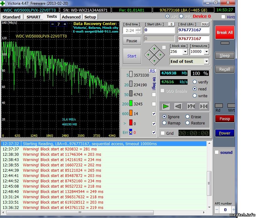

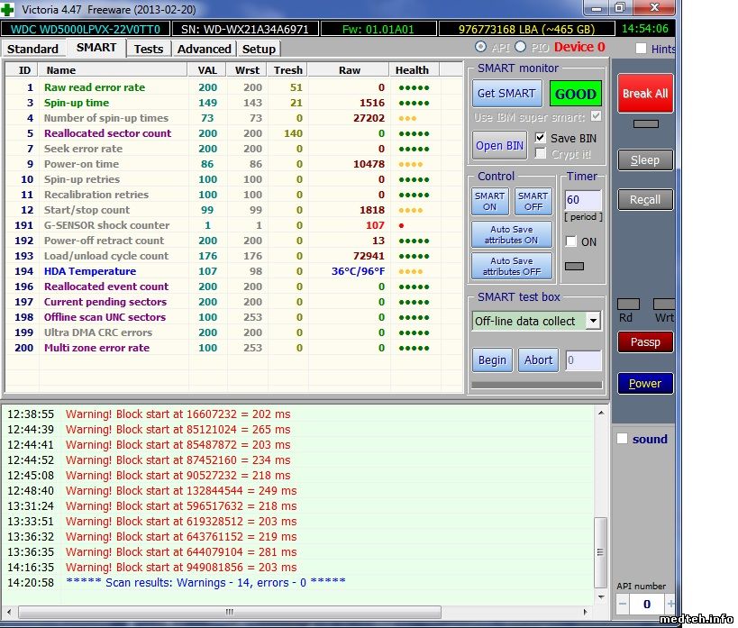

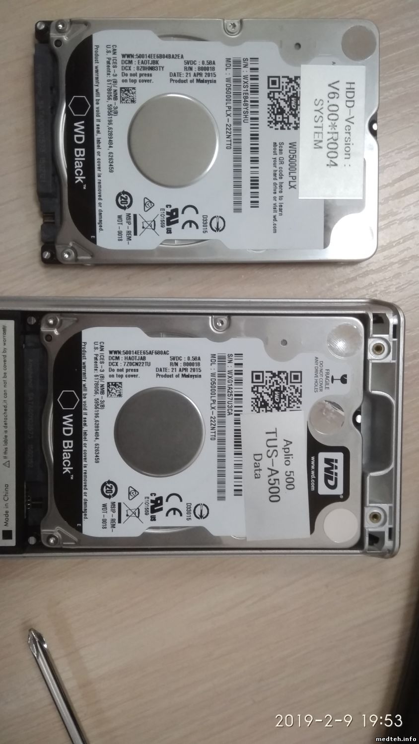

moyo_8181Дата: Пятница, 15.Фев.2019, 16:22 | Сообщение # 54
Toshiba Aplio 500, из-за проблем с кабелем питания аппарат выключился во время загрузки. После включения загружается Win7. Стартует ПО аппарата, начинается длительная загрузка. Появляется меню. Доктор вводит свои данные с клавиатуры и нажимает продолжить. Загрузка продолжается и через несколько секунд прерывается, выскакивают ошибки McrModeLBE и McrServer, далее все висит. Нажимаешь кнопку выключения, в появившемся окне жму Shutdown, окно исчезает, аппарат висит, ни чего не происходит, повторяю процедуру выключения реакция таже. Минут через пять аппарат начинает выключаться, и выскакивает еще одна ошибка, нажимаю ок, далее продолжается завершение и аппарат выключается. Предпологаю проблему с HDD TUS-A500 Data. Нужен образ этого диска. Фото дисков прилагаю.
Буду очень благодарен за помощь!!!
Сообщение отредактировал moyo_8181 - Пятница, 15.Фев.2019, 16:22
valentin17Дата: Пятница, 15.Фев.2019, 18:58 | Сообщение # 55
У вас сообщений: 561
Чешская Республика
Прага
А зачем предполагать? Винчестер проверяли?
РОМУЛДата: Пятница, 15.Фев.2019, 20:26 | Сообщение # 56
У вас сообщений: 830
Ультразвук
moyo_8181, не поможет Вам образ диска с другого аппарата, ситуация только ухудшится. Только родные бэкапы. Причем менять придется сразу два, по одному не проходит фокус, я уже пробовал...ПО в этой линейке аппаратов распределено по всем логическим разделам, плюс есть привязка лицензий к серийникам самих дисков... Без знаний специальных инструментов для восстановления этого софта лучше не пробуйте, были уже преценденты...
moyo_8181Дата: Воскресенье, 17.Фев.2019, 15:28 | Сообщение # 57
valentin17, да, проверял.
РОМУЛ, пробовал акронисом накатывать образ системного диска на другой, потом подсовывал аппарату и он нормально грузился, а вот второй диск не берет, привязка второго, видимо, в системном прописана.
Буду разбираться где ...
Сообщение отредактировал moyo_8181 - Воскресенье, 17.Фев.2019, 15:29
РОМУЛДата: Воскресенье, 17.Фев.2019, 23:50 | Сообщение # 58
Ультразвук
Увы, не все так просто... "...нормально грузился..." не означает корректную работу системы в целом, Вы просто не все видите. Попробуйте для начала зарегистрировать пациента или открыть базу - сразу получите глюк...

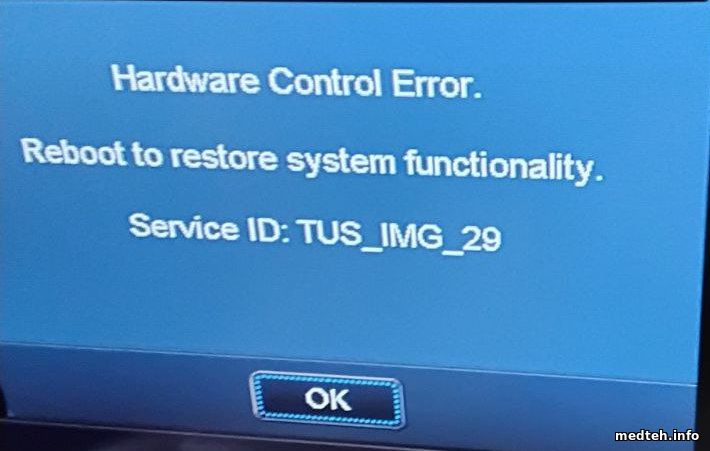

navДата: Суббота, 25.Сен.2021, 08:42 | Сообщение # 75
У вас сообщений: 169
Рыбинск
Приветствую!
УЗИ Aplio 500 от Toshiba, версия 3 Ошибка: "error code: PIMS". Сервисная лицензия закончилась.
Вариант лечения:
Загрузка через безопасный режим;
Находим и запускаем утилиту Tus_stopAplio.js;
Перезагружаемся в нормальном режиме, результат - рабочий стол Windows;
Находим и запускаем Setup.exe (E:\V3.00R002\Setup.exe);
Common/ Remake DB;
Common/ Next Boot;
Закрываем окна, выключаем.
Если это была проблема только с базой данных, то вопрос закрыт.

Привет!
Есть проблемка: вагинальный датчик PVT-661VT в системе обнаруживается, но при попытке выбора система зависает, вылазит окно: "перезагрузите систему и ошибка".
Был разобран коннектор датчика, HV коммутаторы отсутствуют, в ручке тоже не видны активные элементы, т.е просто коннектор кабель и кристалл.
В коннекторе 192 провода, получается 96 элементов датчик.
Может ли кто-нибудь подсказать по этому вопросу?
Есть какие-то мысли?
РОМУЛДата: Среда, 25.Сен.2024, 00:56 | Сообщение # 80
Ультразвук
sun_man, а Вы уверены в исправности датчика?
Ошибка 29 - самая хреновая, может указывать на проблемы с блоком процессора, дисками и вообще с любой платой.
Проверьте датчик на другой системе. Подбросьте такой же датчик заведомо исправный...
