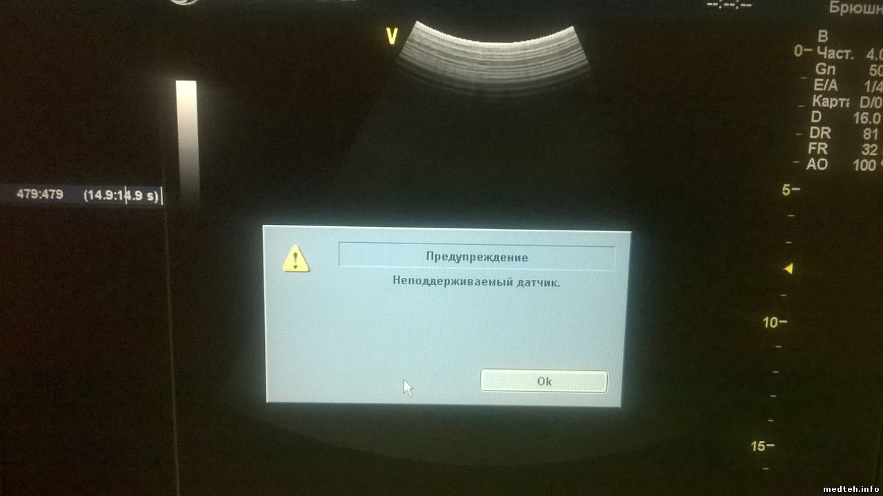

Аппарат 2008 г.в. Клиницисты купили гинекологический датчик E8C-RS за бугром, б/у. При подключении выдает предупреждение о том, что датчик не поддерживается (в прикрепленном фото). Другие датчики работают хорошо. Скажите, это может быть связано со старой версией ПО и/или недоступностью какой-то опции? Или могут быть проблемы с датчиком?
Заранее спасибо!

Есть ли вариант попробовать на другом аппарате?
Который поддерживает линейку этих датчиков.
kapamedДата: Суббота, 15.Окт.2016, 10:19 | Сообщение # 18
У вас сообщений: 108
инженер электронщик МЕДТЕХНИК
Папуа Новая Гвинея
FAR SOUTH
На вашем фото показан convex датчик.
а что если его отключить и подсоединить только E8C-RS?
но скорее всего не заработает, потому что
Vivid аппараты они для кардиологии,
а датчик E8C-RS гинекологический- он для Voluson-ов.

В первых версиях поддержки этого датчика не было, сверьтесь с GE...

А разве это не micro convex?
Нет, к сожалению, другого похожего аппарата нет на проверку. По поводу совместимости в сервисной инструкции сказано, что E8C-RS подходит для Vivid e, начиная с версии по 6.x.x, вроде того.

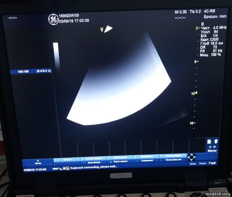

УЗИ сканер Vivid e, г/в апрель 2012, выдаёт на чёрном экране: "Operating System not found".
В BIOSе размер HDD определяется как 0Mb, при загрузке с lifeCD диск не инициализируется. HDD не определяется программами "Виктория" и другими.
Помогите образом или установочными дисками плиз!
И если у кого есть контакты для быстрого приобретения HDD 80 или 160 Гб WD 1600 beve 5400 об/мин Parallel ATA/ATA-100 2.5" скиньте, а то с Алиэкспресс ждать почти месяц!

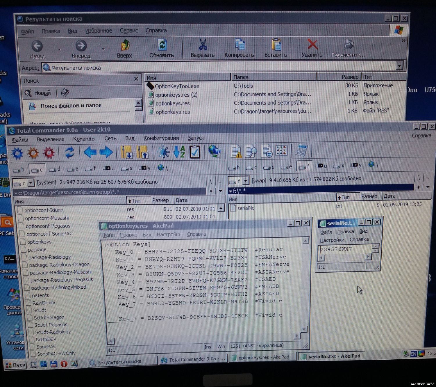

Спасибо valentin17 скинул образ от УЗИ Vivid e.
Залил образ, в файле серийного номера прописался сам номер. Нашёёл файл ohtionkey.res внёс туда данные с аппарата (key_7).
Аппарат включается, появляется окошко с кнопкой "Старт", дальше грузится синяя полоска до 1/3, и аппарат висит и не грузится дальше.
Подскажите, пожалуйста, почему и как это исправить.
MAPPER_1222Дата: Вторник, 03.Сен.2019, 17:15 | Сообщение # 25
У вас сообщений: 453
Инженер и этим всё сказано...
А просто залить образ и включить не пробовали?
Может он и так бы загрузился и не просил бы ключ?
DSRДата: Вторник, 03.Сен.2019, 19:26 | Сообщение # 26
У вас сообщений: 99
инженер по медоборудованию
Махачкала
Пробовал. Загрузился. Но не подключилась клавиатура. Нужно переустановить драйвера. А после перезагрузки снова зависает во время загрузки.
Как выйти в виндовс, чтоб установить драйвера?
Через live cd едр коммандер какие данные надо в реестре поменять?

Загрузился рабочий стол виндовс. Система висит. Внешнюю USB клаву и мышь не видит. В правом нижнем углу сообщение: "Found New Hardware\Standart Universal PCI to USB Host Controller".

Зашёл в винду, через изменение реестра. Установил драйвера.
По УЗИ запускается. Но выдаёт сообщение о подключении клавиатуры (не подключается).
клава=буквы и трекбол работают. клава=узи режимы не работает.
В диспетчере устройств всё установлено, без конфликтов в BIOSе отключил опцию "USB порты 1.2.3". при её включении загрузка не проходит.
При этом, при загрузки с лайфсиди состояние опции "USB порты 1.2.3" не влияет и всё работает.
Видать, версия образа не подходит. Печалька ...
