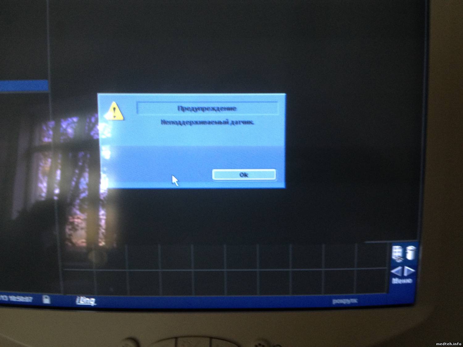

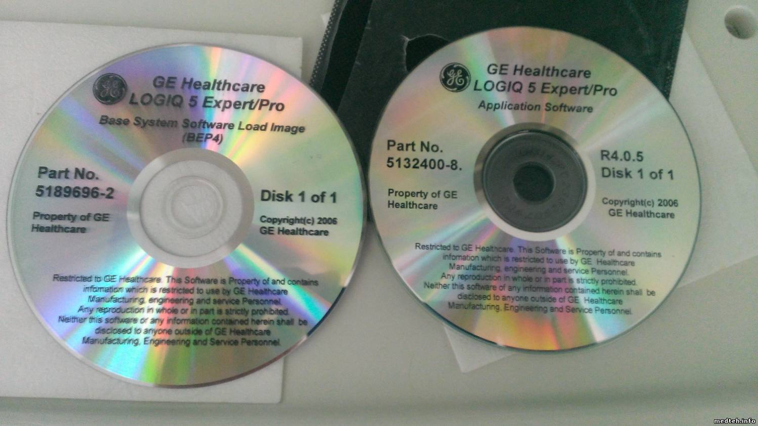

Всем привет! Очень нужен софт для аппарата Logiq 5. Какой именно, приложил фото с родными дисками, которые попорчены и не читаются,
кто сможет помочь? Спасибо

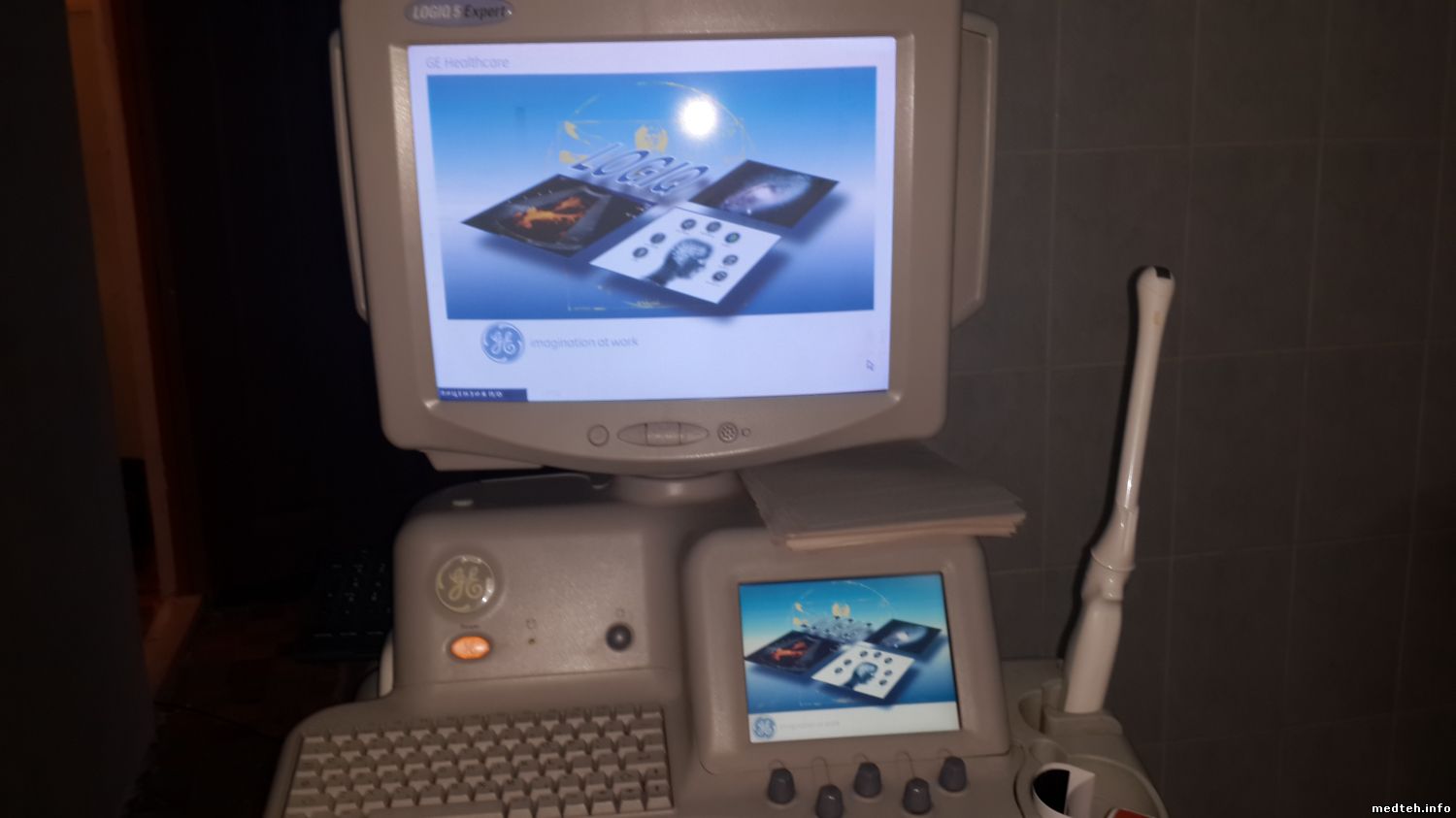

Добрый день вскм! НЕ подскажите ли! Я столкнулся вот с такой проблемой аппарат logic 5 работает работает а потом зависает т.е клавиатура и все датчики! Переустановил ПО аналогичная ситуация в чем может бы ть дело. подскажите!
olko13Дата: Четверг, 24.Окт.2013, 10:43 | Сообщение # 17
У вас сообщений: 825
Львов
Может его почистить пора - возможно срабатывает система термоконтроля.

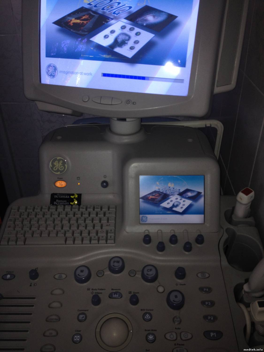

Вот что происходит с аппаратом! т.е он включается работает! но клавиатура и датчики не видит!
WitemonahДата: Воскресенье, 27.Окт.2013, 16:02 | Сообщение # 26
У вас сообщений: 75
Гомель
У меня такое уже было (почти), в начале почистите пыль, после проверьте питание на наличие потери по току.
А после доберитесь до ЖКИ там может быть и касячёк! (будет визуально видно)

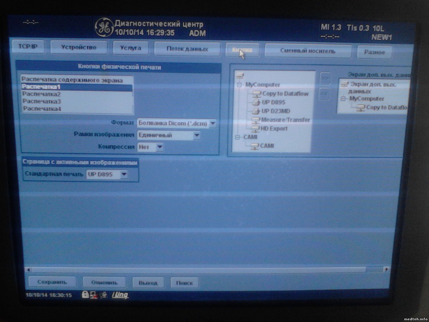

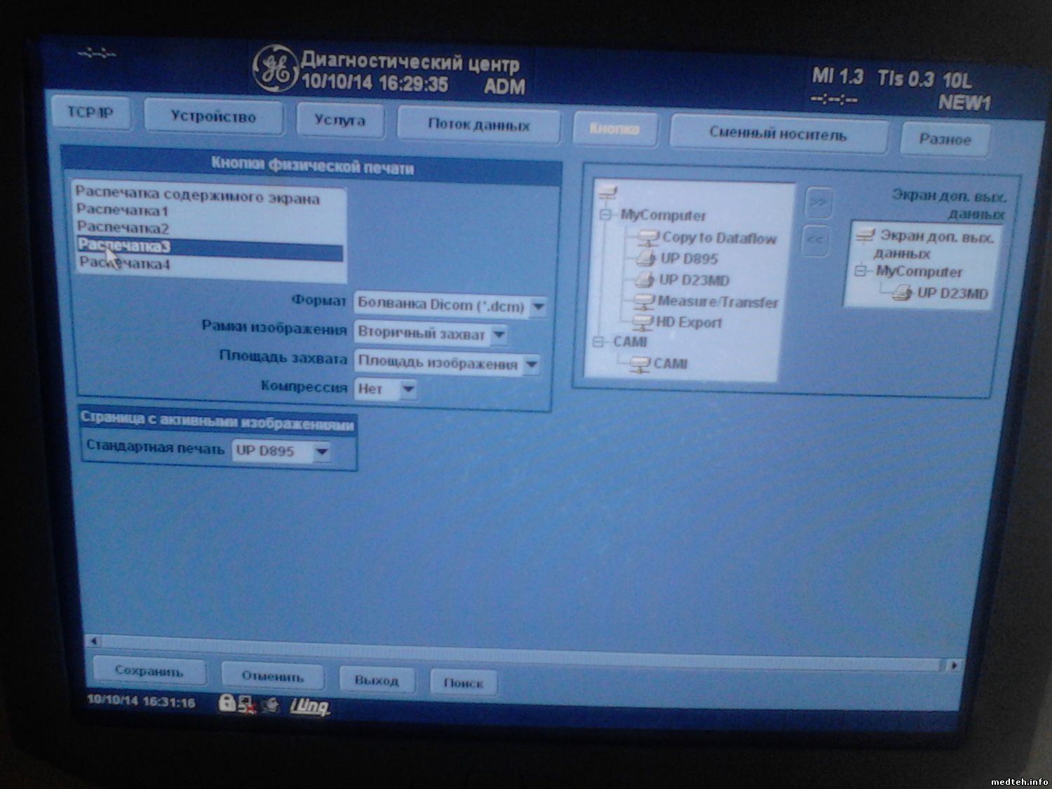

Добрый день. Подскажите пожалуйста с настройками печати. Термопринтер sony 987 usb (драйвер и в настройках принтера 985). Из свойств драйвера пробную страницу печатает. С панели перестал печатать. Есть в утилитах раздел настройки кнопок P1-P4. Что там должно быть? Раньше печатал с P2. Где еще посмотреть? Есть доступ к Logiq 9, только не помню какой принтер на нем. Какие разделы посмотреть?
olko13Дата: Пятница, 10.Окт.2014, 10:34 | Сообщение # 34
Львов
Для начала поставьте драйвер от 897. Он есть в Интернете. Ставится как в обычном компе. 895 и 897 соньки совсем разные принтера, и драйвера не взаимозаменяемы.Если возникнут проблемы с установкой, качните из Сети СМ на ваш аппарат, процедура там расписана.

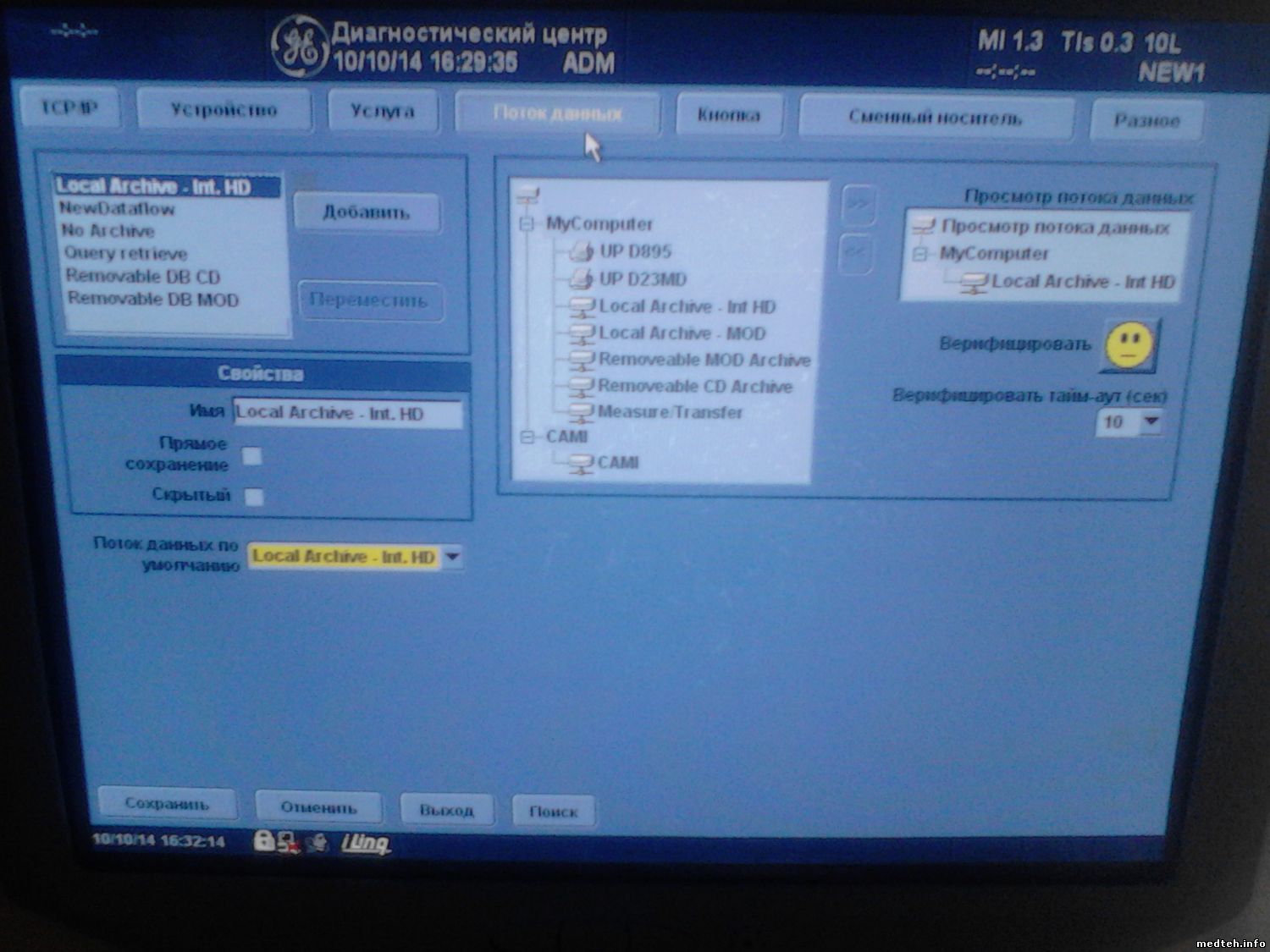

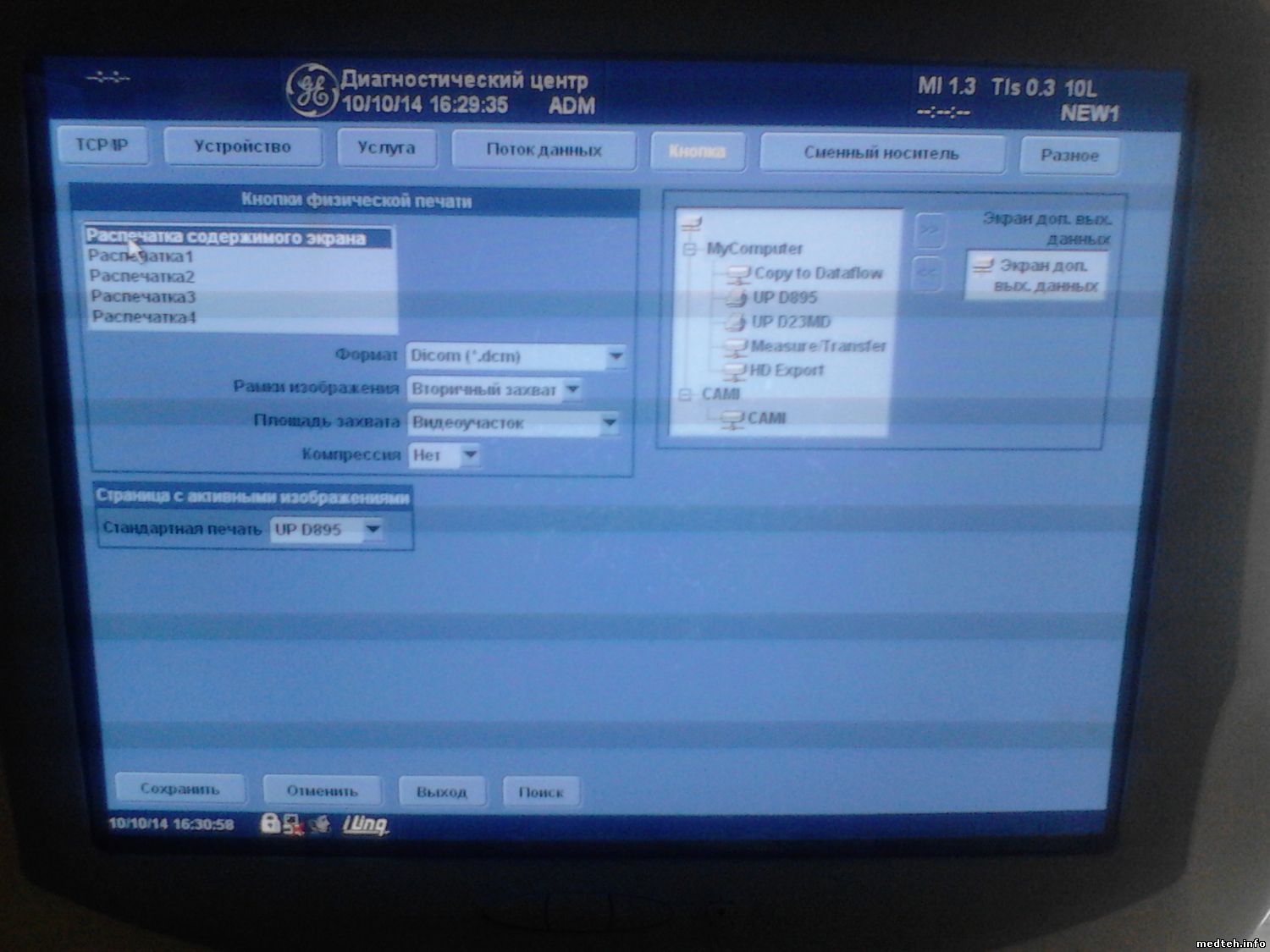

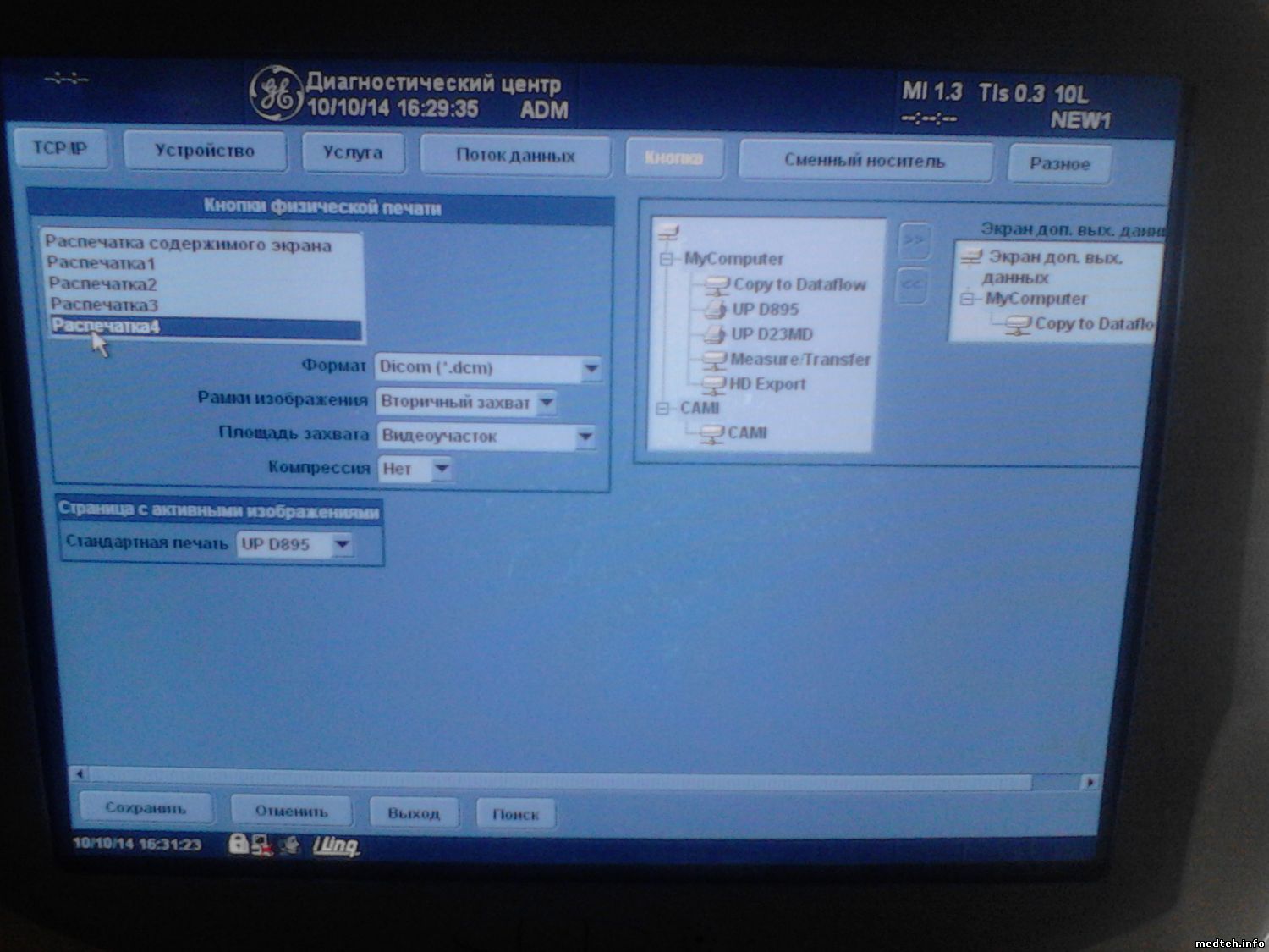

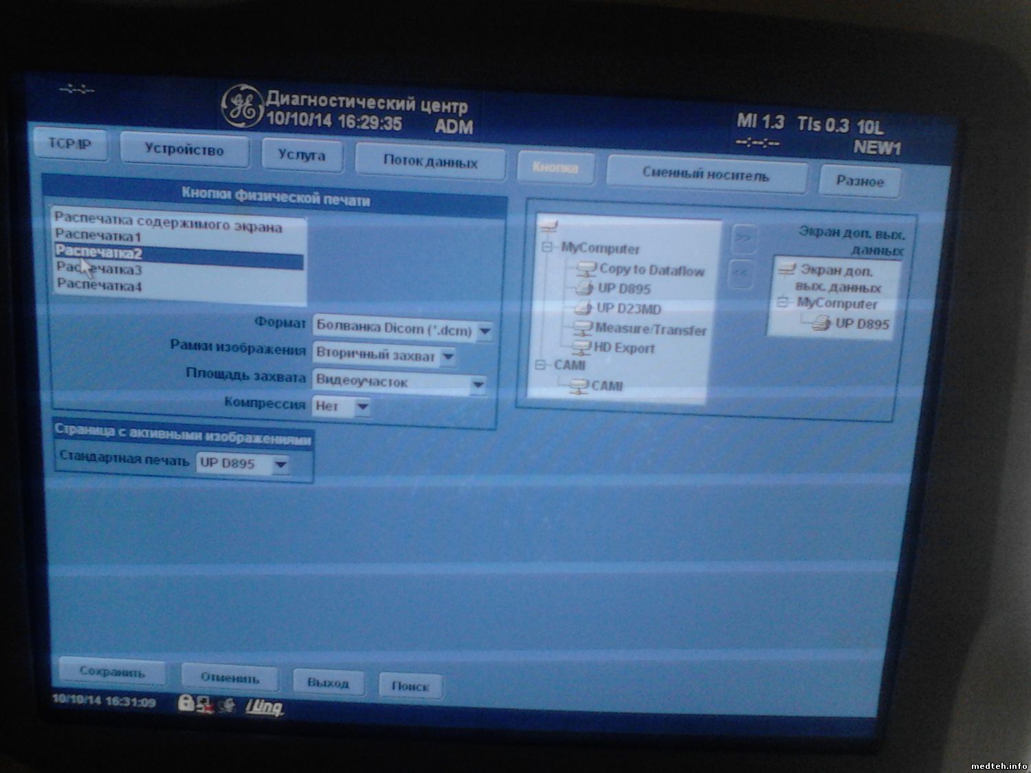

Добрый день. Посмотрел настройки в Logiq 9, это рабочий аппарат, вот скрины. На logiq 5 кнопки со стрелками между окнами не активны. Внизу, где стандартная печать, поле какое-то сжатое и ничего не выбирается, к сожалению скрины не сделал, на днях поеду сделаю.
9073438.jpg (122.2 Kb) · 5003981.jpg (112.2 Kb) · 2661545.jpg (119.3 Kb) · 1696060.jpg (122.7 Kb) · 0744110.jpg (121.7 Kb) · 6436665.jpg (121.0 Kb)
Сообщение отредактировал Pavel_kp - Воскресенье, 12.Окт.2014, 06:58

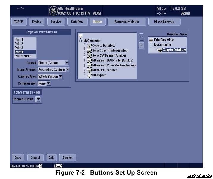

Скачал service manual на Logiq 5, изучаю. У меняв меня примерно как на картинке из руководства. Почему в опции стандарт принт не выбрано устройство, и в списке B/W printer аналоговый а не как на logiq 9 там явно указан UP D895. Или я не там копаю?

Спасибо всем, проблему решил. Нужно было добавить в разделе service команду Standart Print. А потом ее же во вкладке Buttons назначить на клавишу. Но это не получалось сделать пока не вошел под учетной записью Adm. Звонил в GE. Они направление подсказали, про уч. запись из Service Manual вычитал, но пароли из manuala не подходили. оказался пустой пароль у Adm.
Denkot, спасибо, жаль что только сегодня ваше сообщение увидел, а поиском не нашел ту тему, сам до этого дошел.
