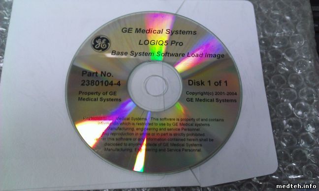

Гондурас
Shadar Logoth
Приветствую , коллеги!
Есть у кого-нибудь , может кто-нибудь поделиться софтом для аппарата GE LOGIQ5 PRO 2004 г.выпуска ?
Нужен установочный CD диск (образ CD диска)
Base System Software Load Image
(Part No. 2380104-04).
Родной , к сожалению, не читается...
maxkazbanДата: Среда, 14.Дек.2016, 16:23 | Сообщение # 50
Лазерные технологии
Симферополь
адрес не видно
