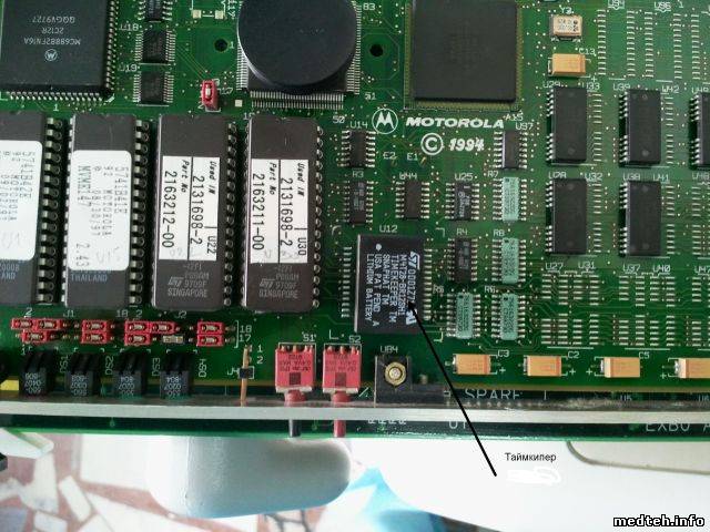

Таймкипер - микросхема m4t28 на плате процессора MVME167.
maxoДата: Понедельник, 04.Фев.2013, 17:26 | Сообщение # 7
radiolog
Грузия
gori
Logiq 400 pro загрузка зависает на сообщении "CPU MEMORY TEST : SUCCESS". после этого сразу выдает код ошибки SYS ERROR: SCSI ERROR DEVICE: 1.0 CODE: 20166
питание проверили вроде все в порядке. Таймкипер тоже в порядке. Alexium, может знаете в чем проблема.
спасибо за помощь.

сначала при включении выставлял "CPU MEMORY TEST : SUCCESS"а потом я разогрел батареику феном. после этого появился SYS ERROR: SCSI ERROR DEVICE: 1.0 CODE: 20166. аппарат был включен в холодной среде примерно -1 градусов тогда все и начилось.
AlexiumДата: Понедельник, 04.Фев.2013, 20:42 | Сообщение # 12
Снимайте жесткий диск, подключайте к компьютеру, делайте образ программой DMDE. Какая у вас версия софта Logiq 400? Паяйте терминальный кабель и проверяйте что Logiq выдает в терминал.
maxoДата: Понедельник, 04.Фев.2013, 20:55 | Сообщение # 13

Грузия
gori
Alexium,проблему решил с вашей помощью. проблемой оказался Таймкипер. который выдавал 0.6в, вставил новую и все заработало. за все большое спасибо, вы не только хорошый професианал, но и отличный человек!!!!!!

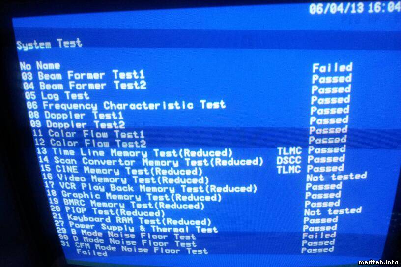

столкнулся тут с УЗД LOGIQ 400
подключенный конвексный датчик , на секторе отсутствует ближняя зона, изображение замыленное, не четкое (прилогаю фото).
фазированный датчик показывает нормально.

РОМУЛДата: Воскресенье, 07.Апр.2013, 17:34 | Сообщение # 20
У вас сообщений: 830
Ультразвук
Проблема с одной из плат бимформеров. Видел такое на LOGIQ 500.
sun_manДата: Воскресенье, 07.Апр.2013, 20:43 | Сообщение # 21
У вас сообщений: 34
Узбекистан
ташкент
действительно, запустив встроенные тесты обнаружил что не проходит "Beam Former Test1".
пока проблема провести дальнейшую диагностику (плат), таких аппаратов осталось всего 2 в республике...
может есть у кого какие нить идеи какая проблема может быть с платой бемформера?
AlexiumДата: Воскресенье, 07.Апр.2013, 21:04 | Сообщение # 22
Сначала разберите, пропылесосьте, особенно плату куда подключаются датчики и передерните все разъемы.

SonoLifeДата: Понедельник, 08.Апр.2013, 18:11 | Сообщение # 24
У вас сообщений: 295
Hybrid Beam Former или HBFR, две штуки - слоты A2, A3, на странице 6-53, к примеру. Может для эксперимента их местами поменять?

Цитата (SonoLife)
Hybrid Beam Former или HBFR, две штуки - слоты A2, A3 ...
платы тоже пробывал менять местами.
что интересно, в диагностике аппарат все равно ругается что не проходит "Beam Former test 1" (см. фото)
SonoLifeДата: Понедельник, 08.Апр.2013, 18:59 | Сообщение # 26
Если при перемене плат местами не проходит все равно "Beam Former test 1", логично поискать причину в других платах, если в контактах его разъема уверены. На HV коммутаторы вроде не похоже.
SonoLifeДата: Понедельник, 08.Апр.2013, 19:03 | Сообщение # 27
Разумеется, если "Test 1" и "Test 2" соответствуют платам 1 и 2, а не два разных теста для BF в целом
sun_manДата: Понедельник, 08.Апр.2013, 22:26 | Сообщение # 28
У вас сообщений: 34
Узбекистан
ташкент
Пока только предпологаю что системный тест "Hybrid Beam Former" тестирует платы HBFR (Hybrid Beam Former)
npnmcДата: Четверг, 25.Апр.2013, 17:49 | Сообщение # 29
Липецк
Аппарат не проходит полную стадию загрузки. CPU MEMORY TEST:SUCCESS аппарат дальше не загружается.
Была заменена мc литиевой батарейкой M4T28-BR12SH1(напряжение на ней было 0.52v вместо 3.3v). Дальше всё.
Может HDD? Проверить пока нет времени. Может быть поможет имеющийся в хранилище обаз HDD?

Так ведь после замены батарейки, нужно заново прописать настройки BIOS. Об этом уже где-то кажется упоминал Alexium, модератор данной ветки форума yes

npnmcДата: Пятница, 03.Май.2013, 00:11 | Сообщение # 35
Липецк
Всем спасибо! Вопрос решен.
