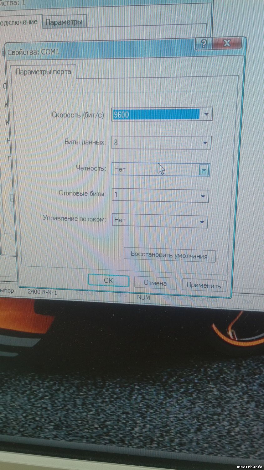

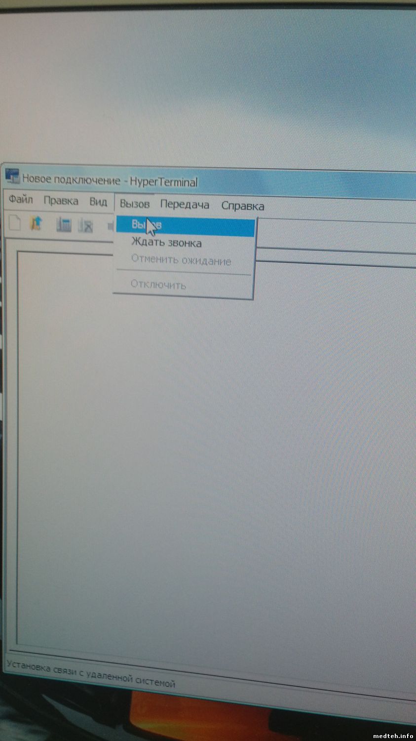

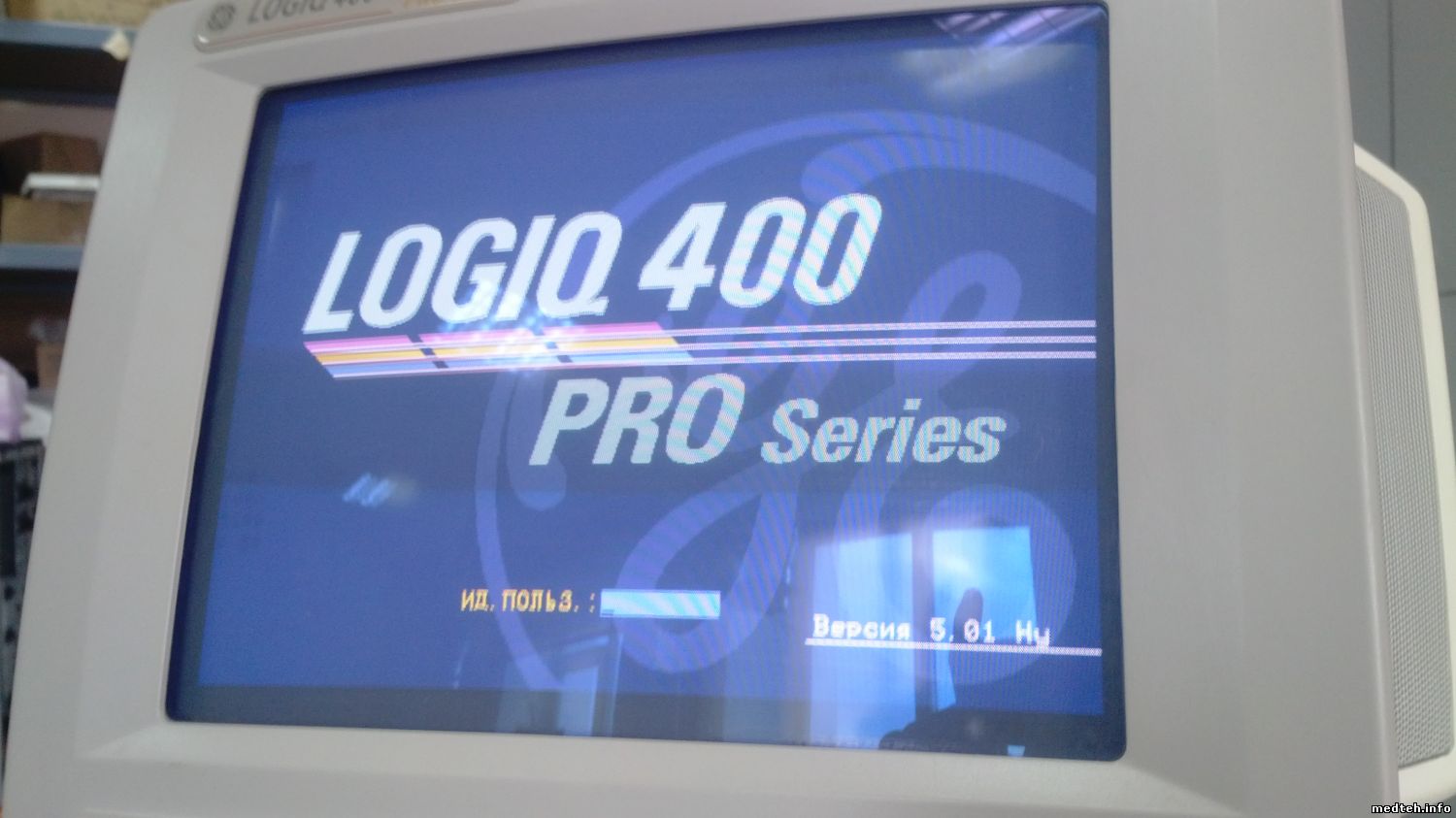

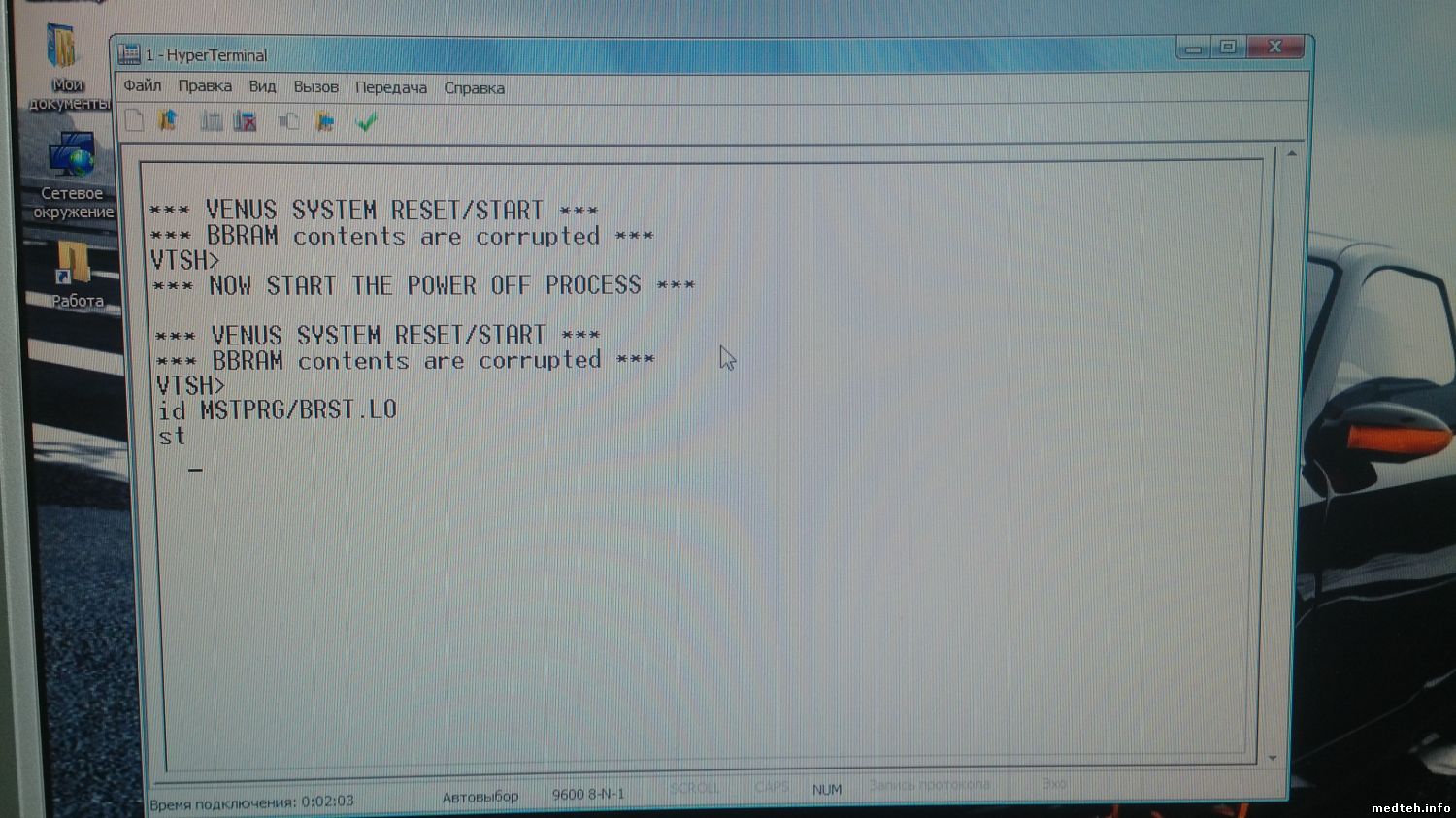

Здравствуйте всем.Пришёл в ремонт Logiq 400 PRO с севшей батарейкой.Поставили новую.Выставили язык-стал показывать название больнички.

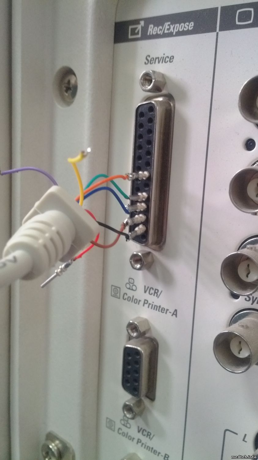

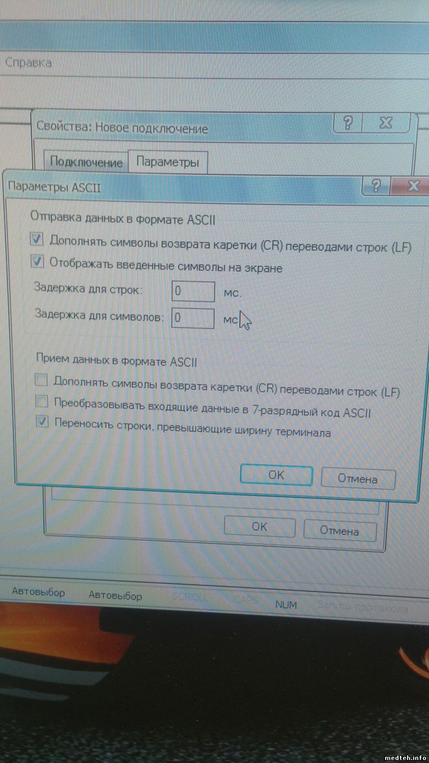

Спаяли кабель, настроили гипертерминал.
Запускаем терминал клавишей вызов, включаем узи.
Узи требует ввести ID
Связь есть(фото ниже), но не посылаются команды.
Кабель паяли по ссылке выше.
Поскажите что мы не правильно делаем.
Заранее благодарю за любую оказанную помощь.
PS:если не настроить ID и дату будет ли аппарат нормально работать(лицензии, измерения, пресеты)?

shtempelДата: Понедельник, 15.Сен.2014, 14:12 | Сообщение # 56
У вас сообщений: 289
medteh

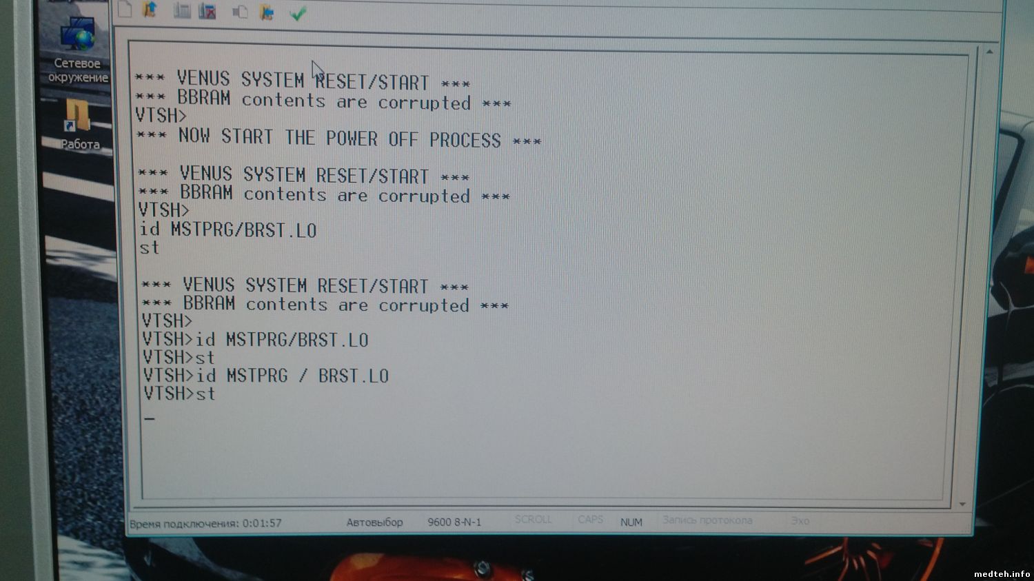

Как бы кабель...
shtempelДата: Понедельник, 15.Сен.2014, 15:30 | Сообщение # 57
medteh
Во-первых нужно было начинать вбивать команды после ввода любого левого ID.
Во-вторых первая буква первой команды не i а l
Верный признак что всё нормально настроено- все буквы дублируются(sstt)
Сижу настраиваю.
Сообщение отредактировал shtempel - Понедельник, 15.Сен.2014, 15:33

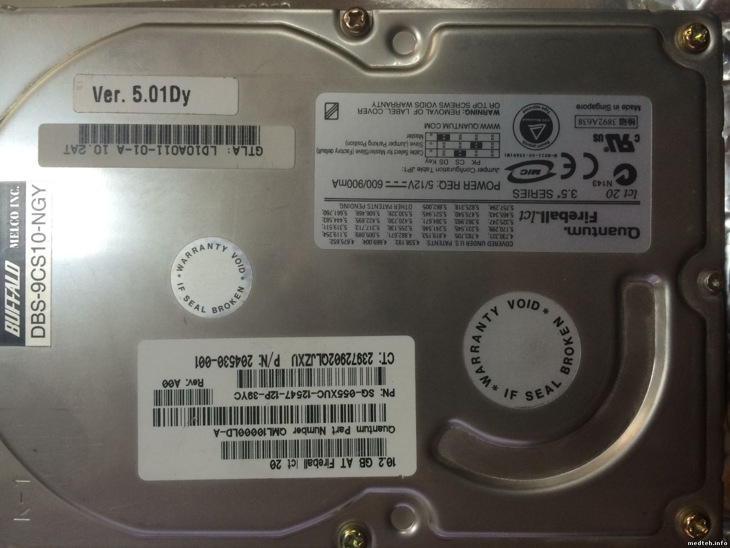

Нужен софт для УЗИ GE Logiq 400 PRO - "умер" винт и требуется установка на новый. У кого есть комплект дисков? В аппарате нет. Еще вопрос на Logiq 400 PRO был установлен винт 20Gb, такой сейчас найти практически нереально. Определит ли он винт большего размера?
AlexiumДата: Понедельник, 15.Дек.2014, 07:31 | Сообщение # 61
Как определили что умер?
Каких дисков- МО, HDD?
OlegoshДата: Понедельник, 15.Дек.2014, 09:14 | Сообщение # 62
У вас сообщений: 40
Сервис инженер
Кыргызстан
Ош
проблема с HDD на нем появились БЭД сектора которые не читаются соответственно аппарат зависает при загрузке на "второй" черте.Вопрос можно ли поставить диск большей емкости имеются в наличии 80гб 40гб свой HDD 20гб Maxtor. И как "подружить" с аппаратом узи. Пробовали подключать и тот и другой аппарат не распознает.

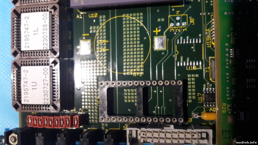

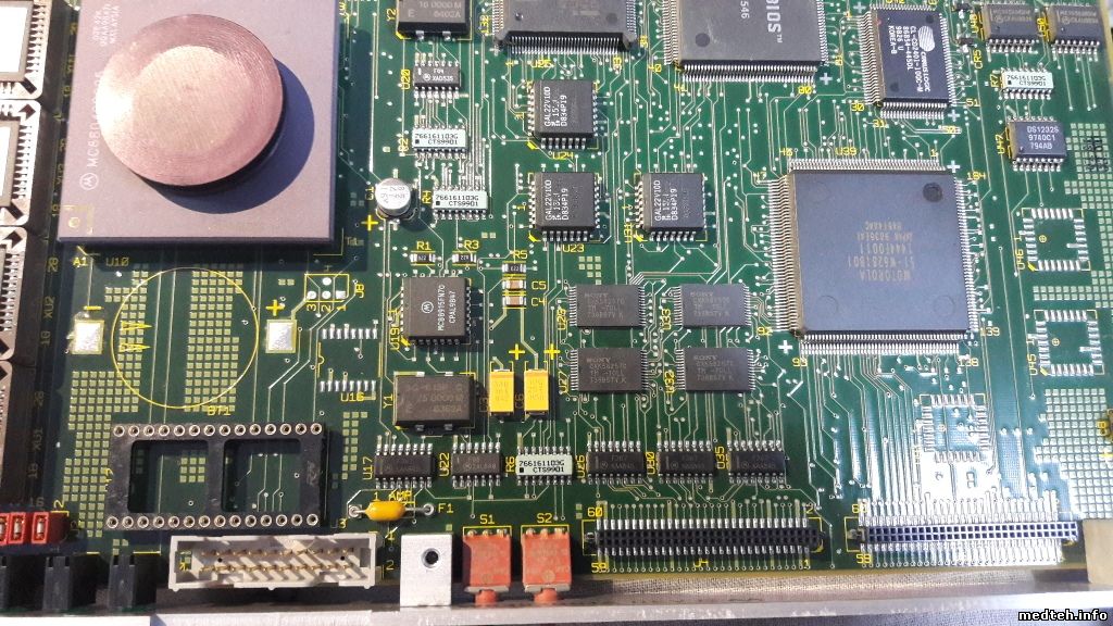

alex_rДата: Суббота, 15.Окт.2016, 19:52 | Сообщение # 75
У вас сообщений: 32
Миргород
Всем доброго дня . Я прошу прощения у меня почти такая же ситуация. Аппарат LOGIQ 400 1998 года. Вопрос . Можно войти в биос с помощью комбинаций клавиш при загрузке машины как в компе или надо только через терминал. Спасибо.
AlexiumДата: Суббота, 15.Окт.2016, 19:53 | Сообщение # 76
Только терминал.
alex_rДата: Воскресенье, 16.Окт.2016, 20:24 | Сообщение # 77
У вас сообщений: 32
Миргород
Спасибо

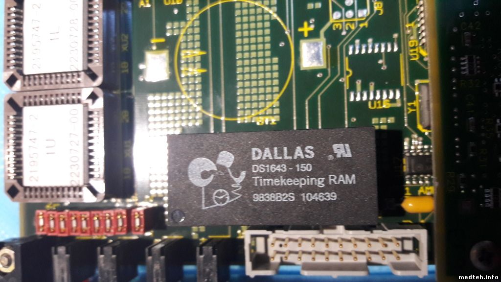

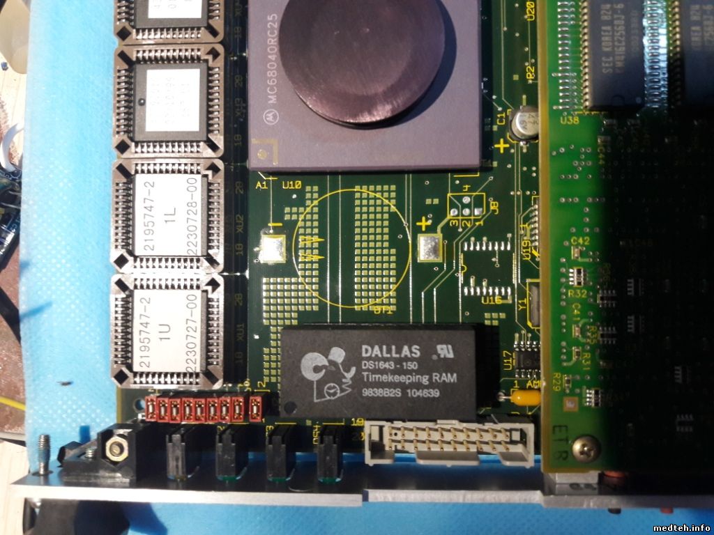

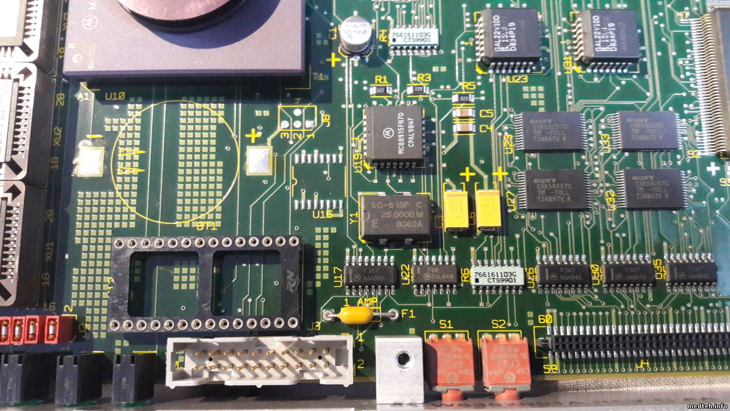

alex_rДата: Вторник, 08.Ноя.2016, 20:28 | Сообщение # 78
У вас сообщений: 32
Миргород
Всем привет. Прошу прощения, но прошу помощи спецов. Все тот же Logiq 400 . Просмотрел кучу информации. Как будто и причина ясна, но не могу понять, где спрятана эта БАТАРЕЙКА. Мое мнение, что она внутри DS1643. Но ведь эта микруха залита компаундом. Если её надо розкурочить и внутри заменить батарейку, то подскажите прав я или нет. А то уже крышку сносит. А может навесным монтажом можно сделать? Плата MVME 167-02B. Фото платы. Спасибо.

sav-rnicoДата: Среда, 09.Ноя.2016, 08:17 | Сообщение # 79
У вас сообщений: 145
инженер по обслуживанию ИМТ
Бугульма
Абсолютно точно! Навесной монтаж. Аккуратно бокорезами обкусываете корпус микросхемы в районе батарейки, откусываете один контакт батарейки с ногой и впаиваете новую. Удачи wink
asherДата: Вторник, 22.Ноя.2016, 12:25 | Сообщение # 80
Тамбов
Всем добрый день!
несколько возобновлю вопрос - все тот же Logiq но уже 400CL - таже проблема с таймкипером - батарейку заменил, загрузку восстановил - вроде как все работает, но теперь изображение стало не четким, а несколько размытым и если запускать внутреннее тестирование - то не проходит первый тест фокуса, все остальные тесты проходят нормально.
кто знает куда можно дальше капнуть?
