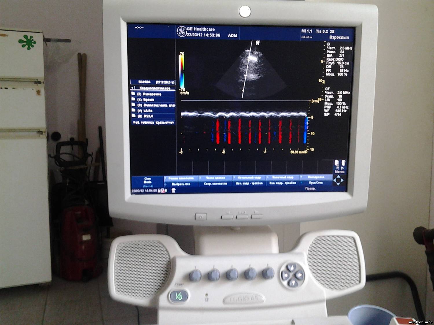

selemanaДата: Четверг, 22.Мар.2012, 19:32 | Сообщение # 13
инженер-медтехник
Вот, после ремонта:

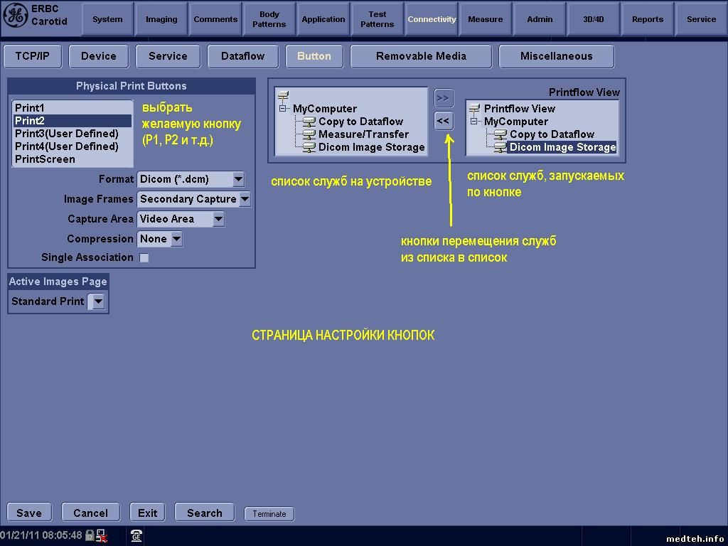

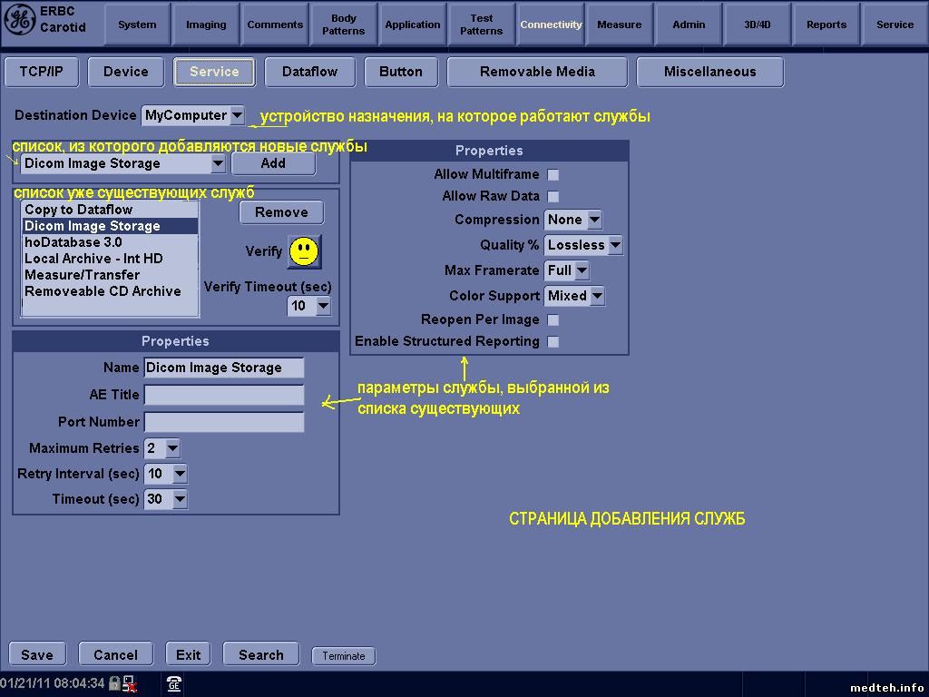

DenkotДата: Воскресенье, 11.Май.2014, 13:51 | Сообщение # 33
нет, печать входит в стандарт
нужно настроить сервис печати
1) Утилиты ->Связность (Connectivity)
тут нужно найти страницу сервисов. в зависимости от кривизны русификации это может называться "Услуга"
Картинка ниже показывает эту закладку, только она от другой инструкции, и там нет службы печати.
Идем дальше. Так вот, в списке служб нужно найти что-то типа "Стандартная печать". Хотя называться может как угодно, в том числе именем принтера.
1.1.) если служба печати есть - кликаем на нее и смотрим ее параметры в этом же экране справа. Службе должен быть назначен нужный принтер, и должна быть правильно выставлена ориентация страницы.
1.2.) если служби печати нет - ее нужно добавить. Найти ее в раскрывающемся списке левее кнопки Add (Добавить) и нажать эту кнопку. После чего она добавится в список ниже, кликнуть на нее и выставить параметры принтера. Имя службы можно менять. Но незачем :)
2) Дальше назначаем службу кнопке.
Топаем на закладку "Кнопки", выбираем слева нужную кнопку. Справа видим два списка, в одном активные службы, в другом - службы, назначенные кнопке. Подсовываем под нужную кнопку службу печати (на рисунке подсунута служба DICOM).

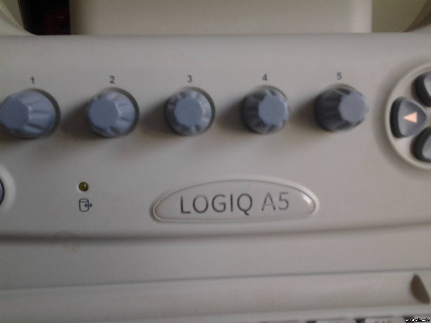

hisgraceДата: Понедельник, 12.Май.2014, 12:46 | Сообщение # 34
У вас сообщений: 36
Закупщик
Спасибо за помощь Цвет у них точно был кнопка CF есть жмешь на нее меняет режимы между b и m
DenkotДата: Вторник, 13.Май.2014, 15:26 | Сообщение # 35
Видите в чем вся штука, на А5 без опции цвета на этом месте вместо CF стоит как раз кнопка М.
И меняет режимы между В и М.
Такое впечатление, что софт вашего аппарата "не знает", что у него есть Color option.
Может быть вы софт не так поставили? Отсюда не видно.
Конфигурация аппарата выбирается инженегром как раз при установке софта.
