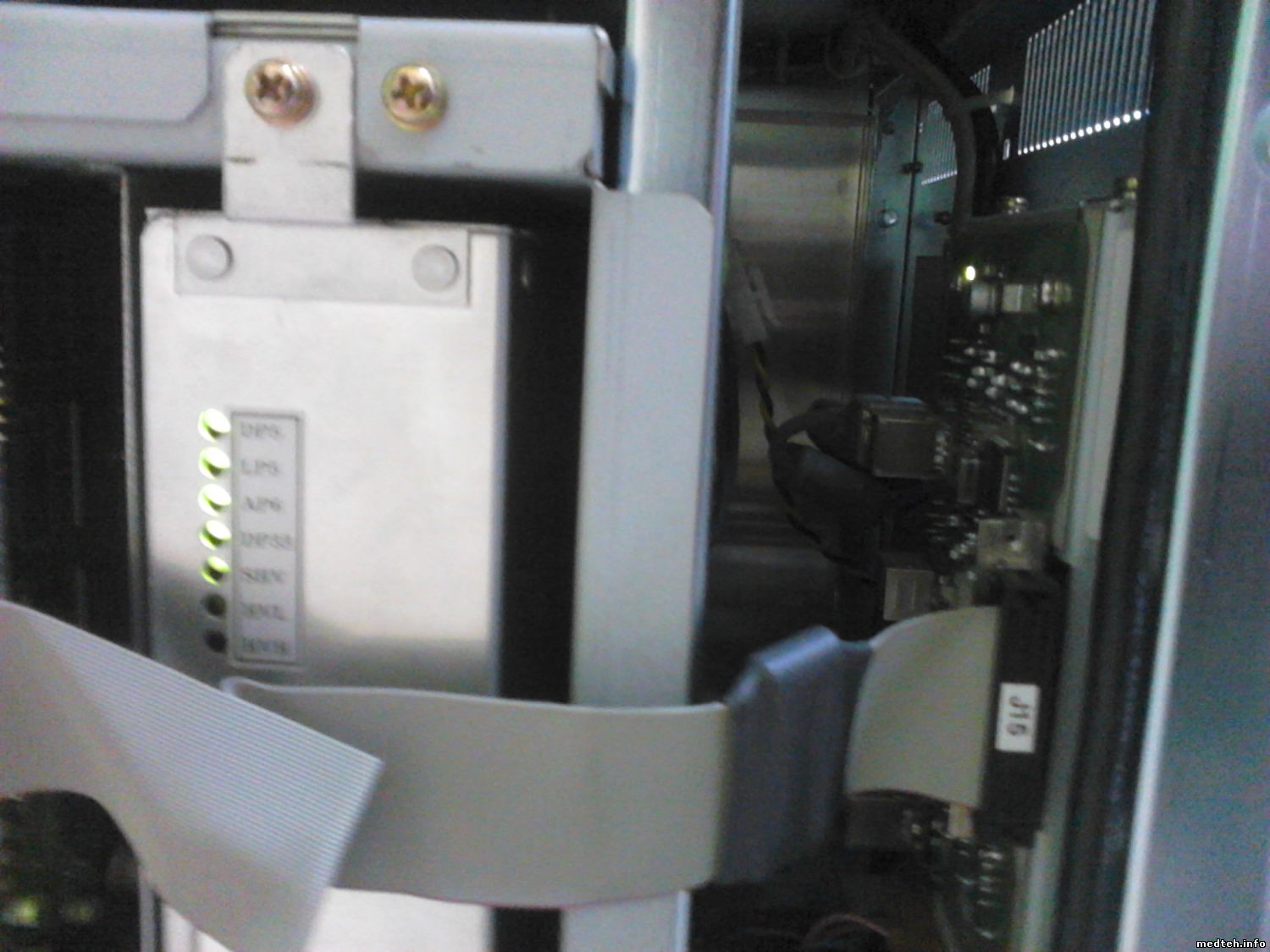

а какая из них это плата
это плата процессора, последняя перед блоком питания APS (металлическая коробка со светодиодами)
но, повторюсь, сначала стоит проверить его.
А какая именно ошибка может проявляться в этом блоке? что может не так полететь?

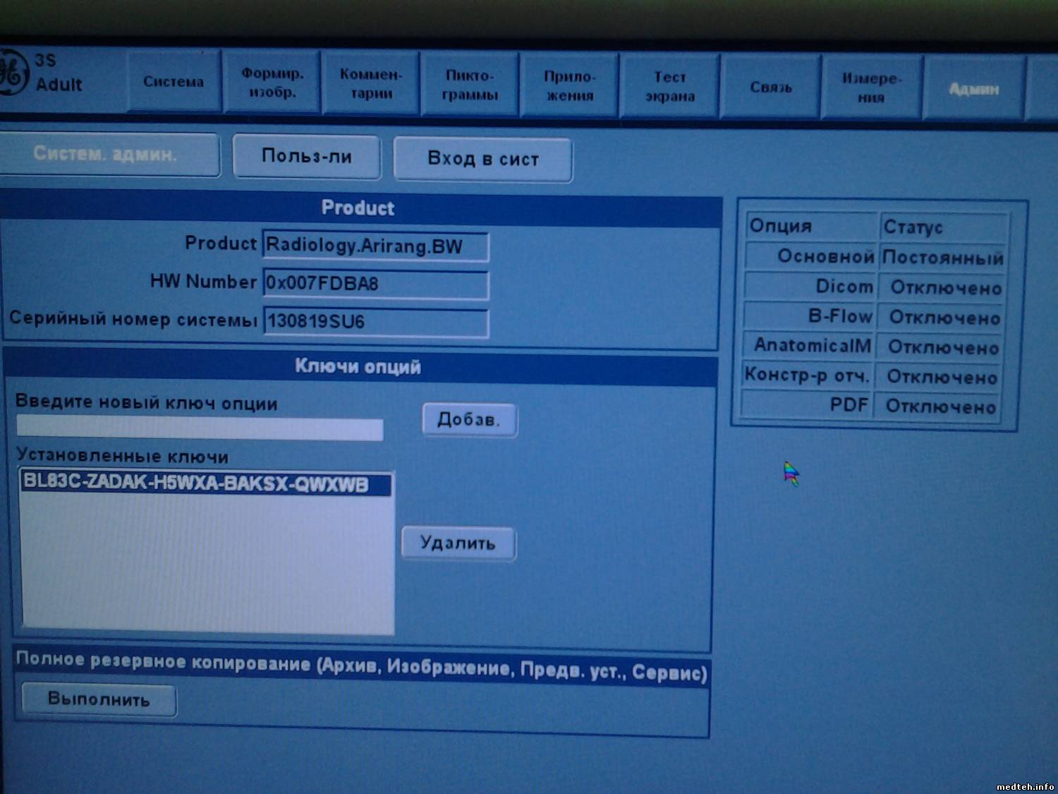

Я бы хотел узнать пароль на этот аппарат для того чтобы узнать напряжение, не скажете мне, а то я не могу измерить его

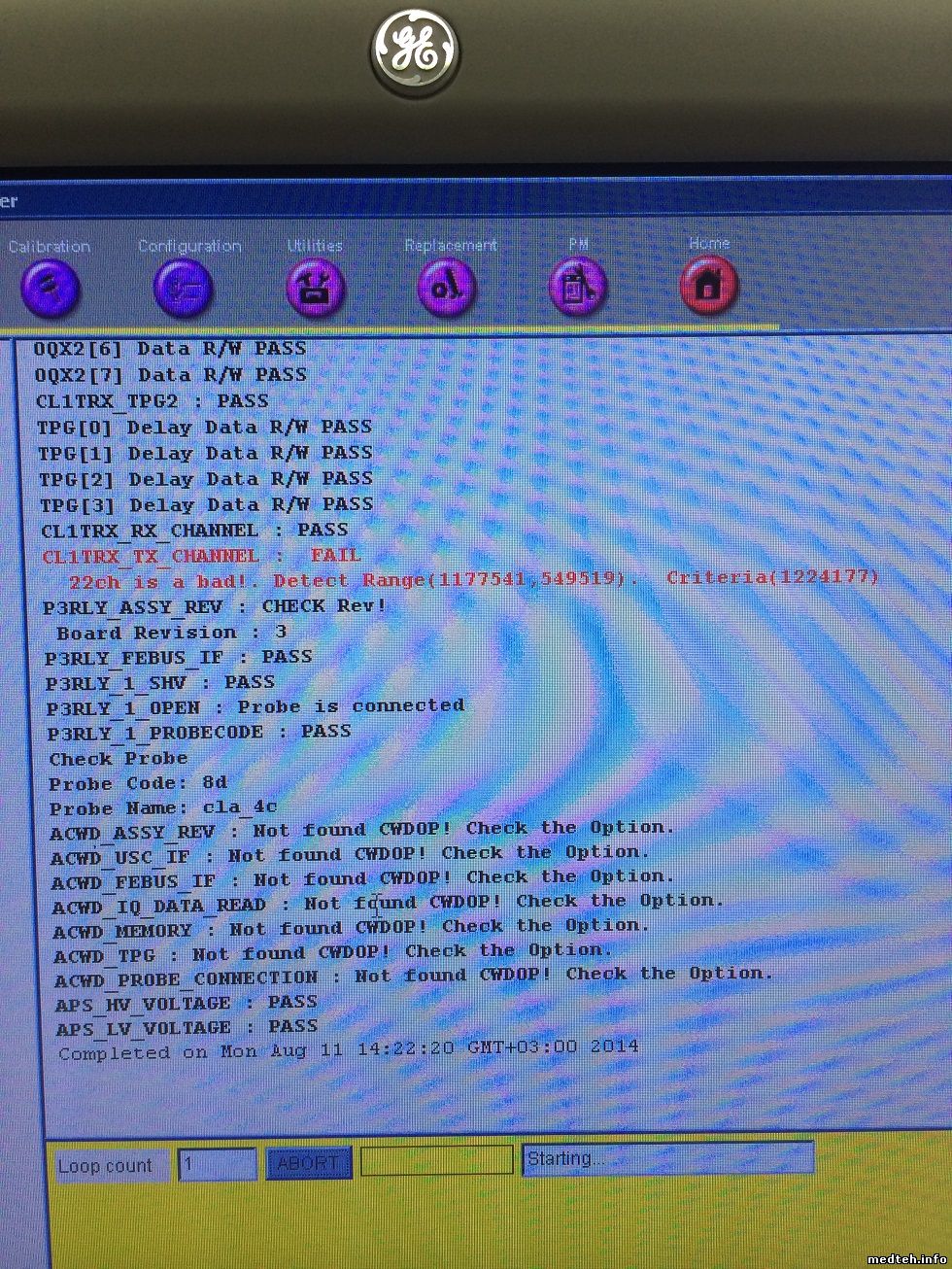

помогите, кто чем может: при диагностике УЗИ Logiq A5 выскакивает ошибка, понятия не имею с чем бы это могло быть связано

DenkotДата: Среда, 13.Авг.2014, 12:44 | Сообщение # 50
при такой поломке надо не фоты с тестов прилагать,
а фоты с экрана при сканировании.
в разных режимах, на разных датчиках.
1) может быть связано с питанием (как первопричина)
2) возможно вылетание канала в ключах на плате портов
3) возможно вылетание канала на плате приемопередатчика
к сожалению, достоверно проверить п.2 и 3. легко - можно только заменой плат
вылетевший ключ на плате портов может греться или реагировать на нажатие пальца

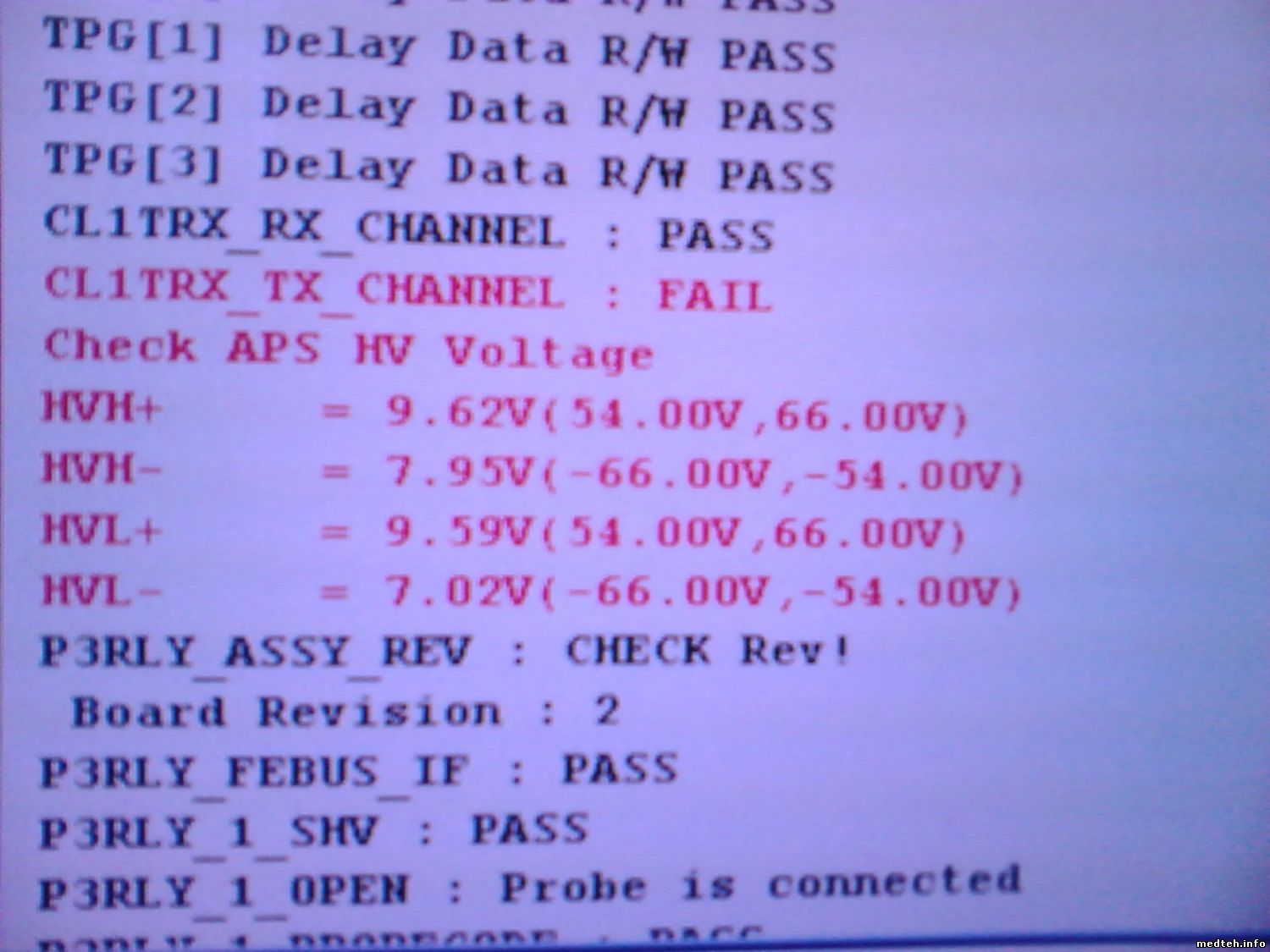

Здравствуйте всем! Решил обратиться за помощью: вошел в сервис, провел диагностику. и ошибка:
CL1TRX_TX_CHANNEL: FAIL и APS HV все ниже нормы (фото). При запуске до Н.Г. запускался 1 раз из 10 по включению HV+ и HV-. Сейчас ни в какую. только щелкает: 1 щелчок - вкл. пятый сверху светодиод в середине линейки загрузки, в конце загрузки еще щелчок - по идее должно быть включение HV, но светодиод не загорается. Питание + - 80 Вольт приходит. Забрал в контору на ремонт. Буду признателен за помощь!

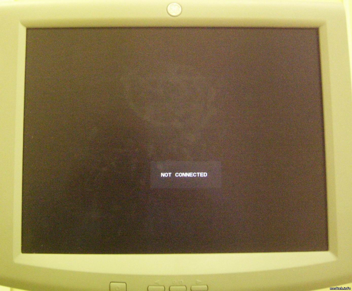

DenkotДата: Воскресенье, 30.Окт.2016, 13:20 | Сообщение # 60
если у вас только no connected - это значит ваш комп (одноплатный миниPC форм-фактора ETX) не желает запускаться. Диски тут вряд ли помогут, надо сначала добиться хотя бы старта BIOS. Экран BIOS на этом аппарате выглядит как черный экран с белой надписью версии внизу. Либо иной экран с картинкой, но не no connected.
Лечите комп. Требуется компетенция хорошего специалиста из компьютерного сервиса, умеющего запустить материнку от которой, например, отпаялся проц. Или мост. Или иная неведомая хрень.
Субмодуль процессора поставляется отдельно от материнки. Цена вопроса 300-500 т.р.
