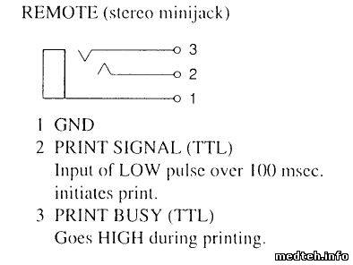

Выходы REMOTE аппарата использовать не получается?

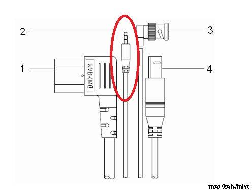

Все верно, SonoLife, - если из отсека для принтера взять управляющий сигнал для видеопринтера и подать на один из входов LPT порта компа, то будет то, что и требуется, благо там ТТЛ -уровни.

Если можно чуть подробнее про REMOTE и ТТЛ-уровни (я не инженер, а врач). Может схему как это сделать выложить... Не сгорит ли ЛПТ (насколько я понял ему надо 5 вольт на одну из ножек с данными)

Выход REMOTE и порт LPT совместимы по логическим уровням напряжеий, так что LPT не сгорит. Линии DB0-DB7 порта LPT двунаправленные, но в данном случае используются только на ввод. Никакой специальной схемы не нужно и напряжения внешнего тоже. Достаточно соединить одну из линий DB0-DB7 с выходом REMOTE непосредственно (естественно не забыв про GND). Может потебоваться только установка подпорки - резистора 4,7кОм- 10кОм между +5в и линией сигнала. При нажатии кнопки PRINT на УЗИ на выводе REMOTE образуется отрицательный импульс PRINT SIGNAL длительностью более 100 миллисекунд, что и должна зафиксировать Ваша программа на компе, обслуживающая порт LPT. Можно также сформировать ответный сигнал на УЗИ - PRINT BUSY по другой линии порта, предварительно переведя порт в режим вывода, чтобы полностью съэмулировать протокол взаимодействия УЗИ и принтера. Этот сигнал должен быть в лог "1" (+5в) вплоть до окончания обработки видеосигнала компом.

Спасибо, я все понял...
Кстати stereo minijack намного понятнее biggrin
