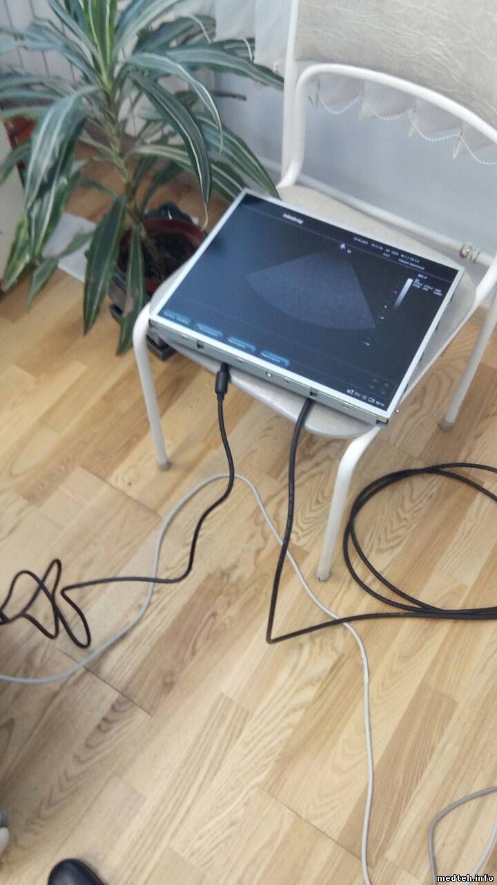

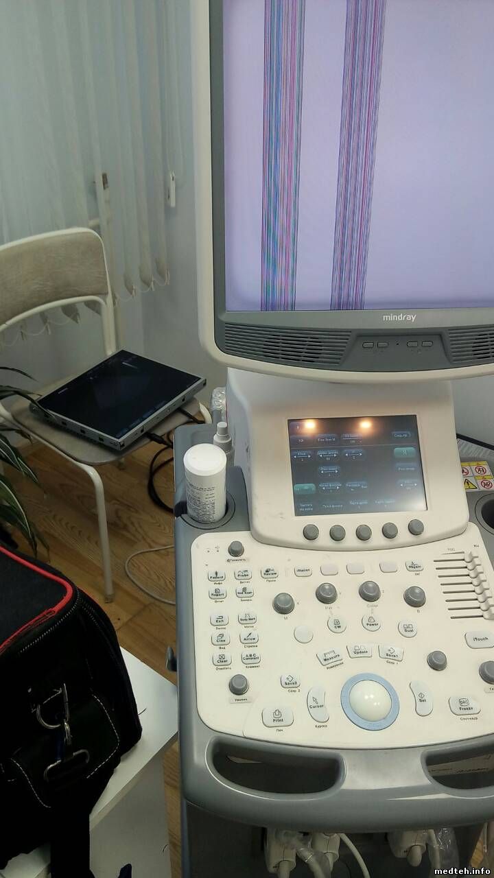

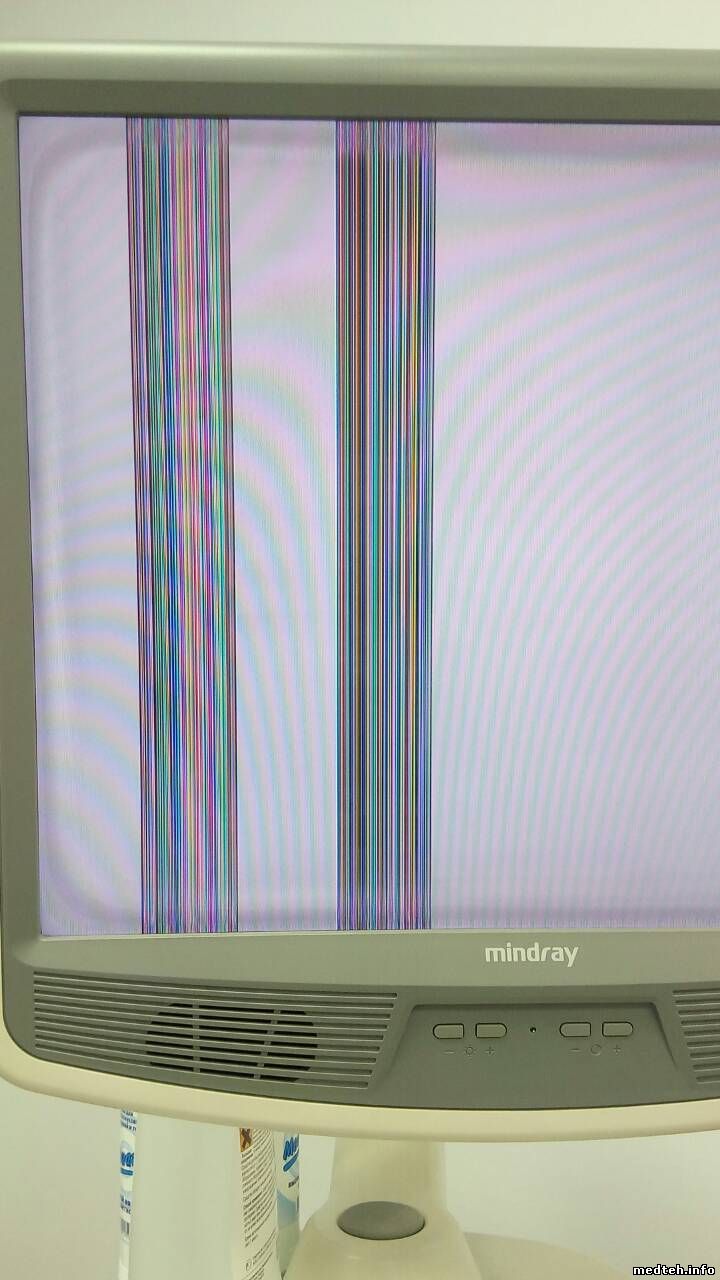

Коллеги, а с таким кто нибудь сталкивался и как решали? Тоже DC-7 аппарат включается нормально, нижний экран работает, всё показывает.
Сообщение отредактировал Forward - Понедельник, 16.Окт.2017, 23:48
Sen22Дата: Вторник, 17.Окт.2017, 23:29 | Сообщение # 71
Архангельск
Очень похоже на неисправную матрицу.
shtempelДата: Среда, 18.Окт.2017, 04:47 | Сообщение # 72
У вас сообщений: 289
medteh
У меня так раз тачскрин полосил, оказался шлейф виноват
ForwardДата: Среда, 18.Окт.2017, 10:48 | Сообщение # 73
У вас сообщений: 83
Вчера подключил монитор через DVI, на нём всё отлично загрузилось.
