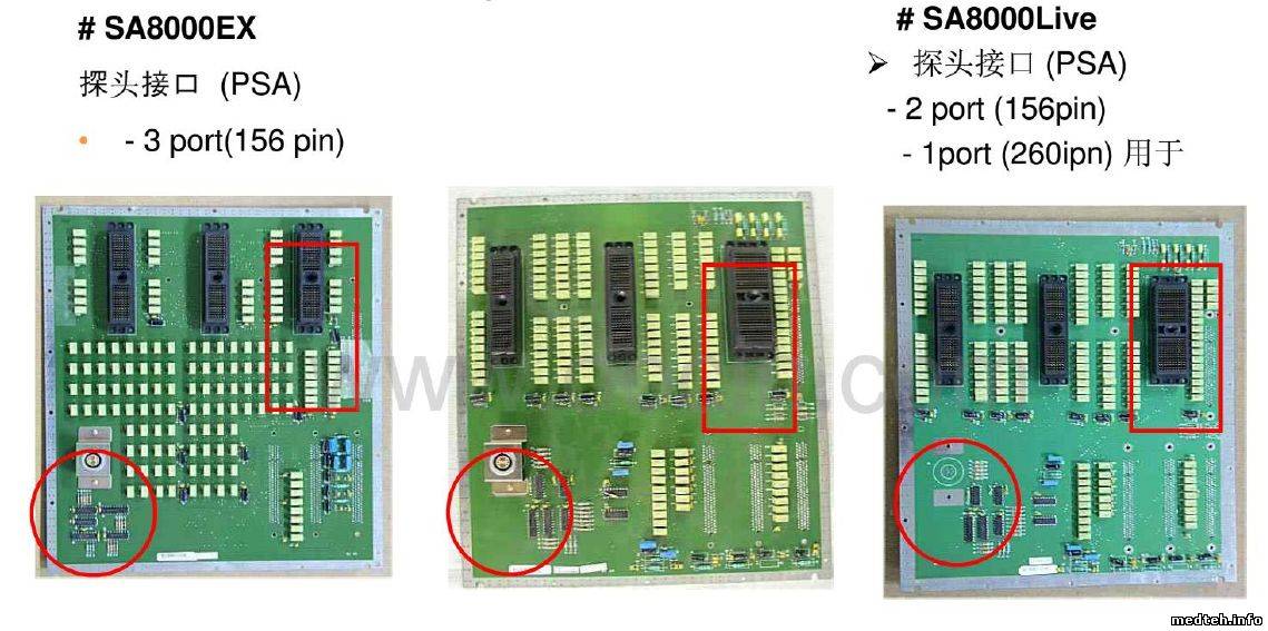

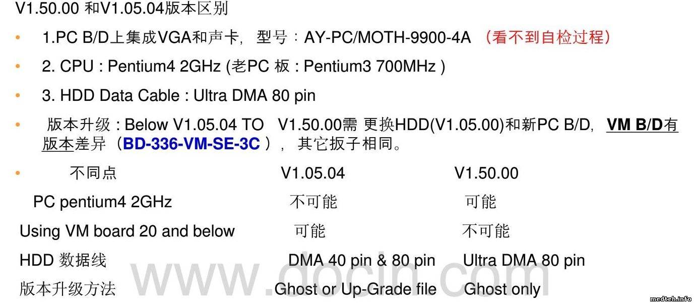

По рисунку от Alexium 0238400.jpg один датчик только работает через порт который 260 pin, два остальных не определяют датчик, хотя датчика два, второй должен подключаться к одному из портов на 156 pin-ов
P.S. плата без круглого разъема.

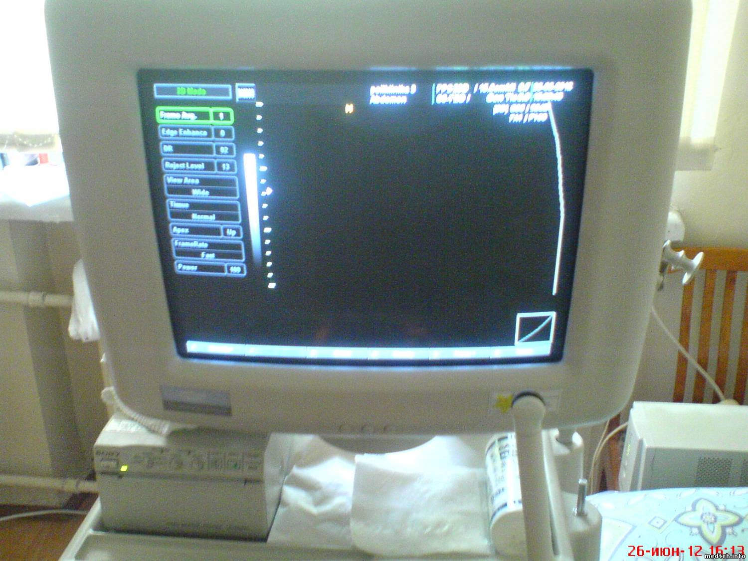

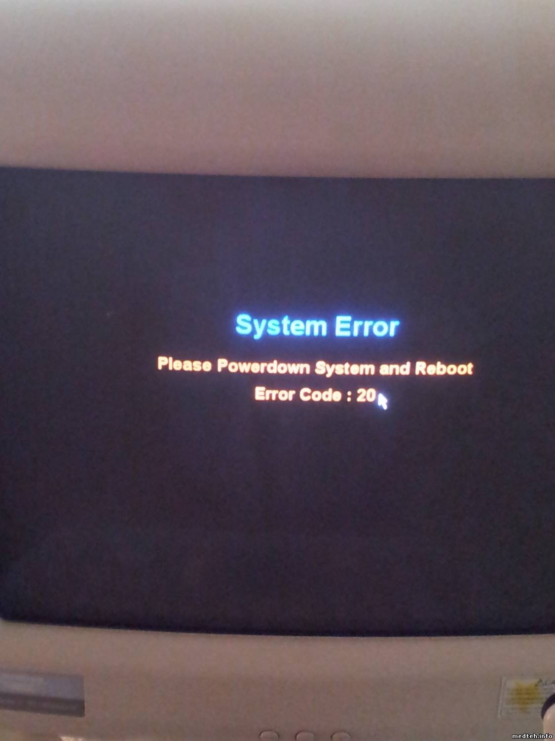

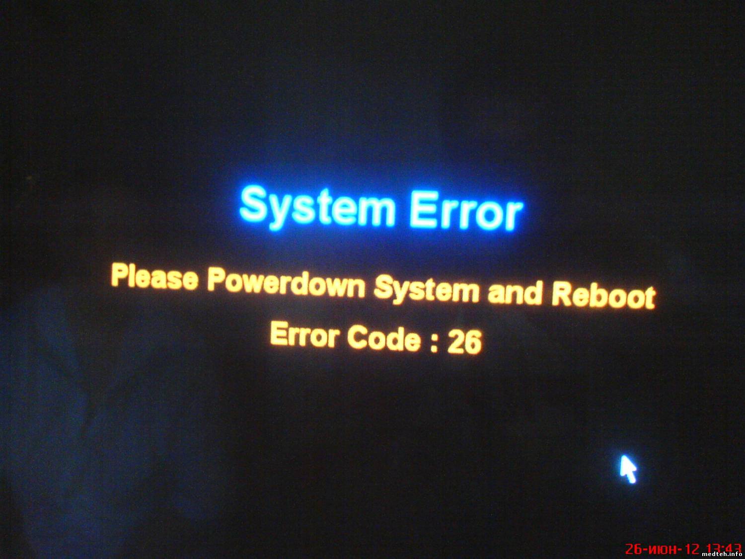

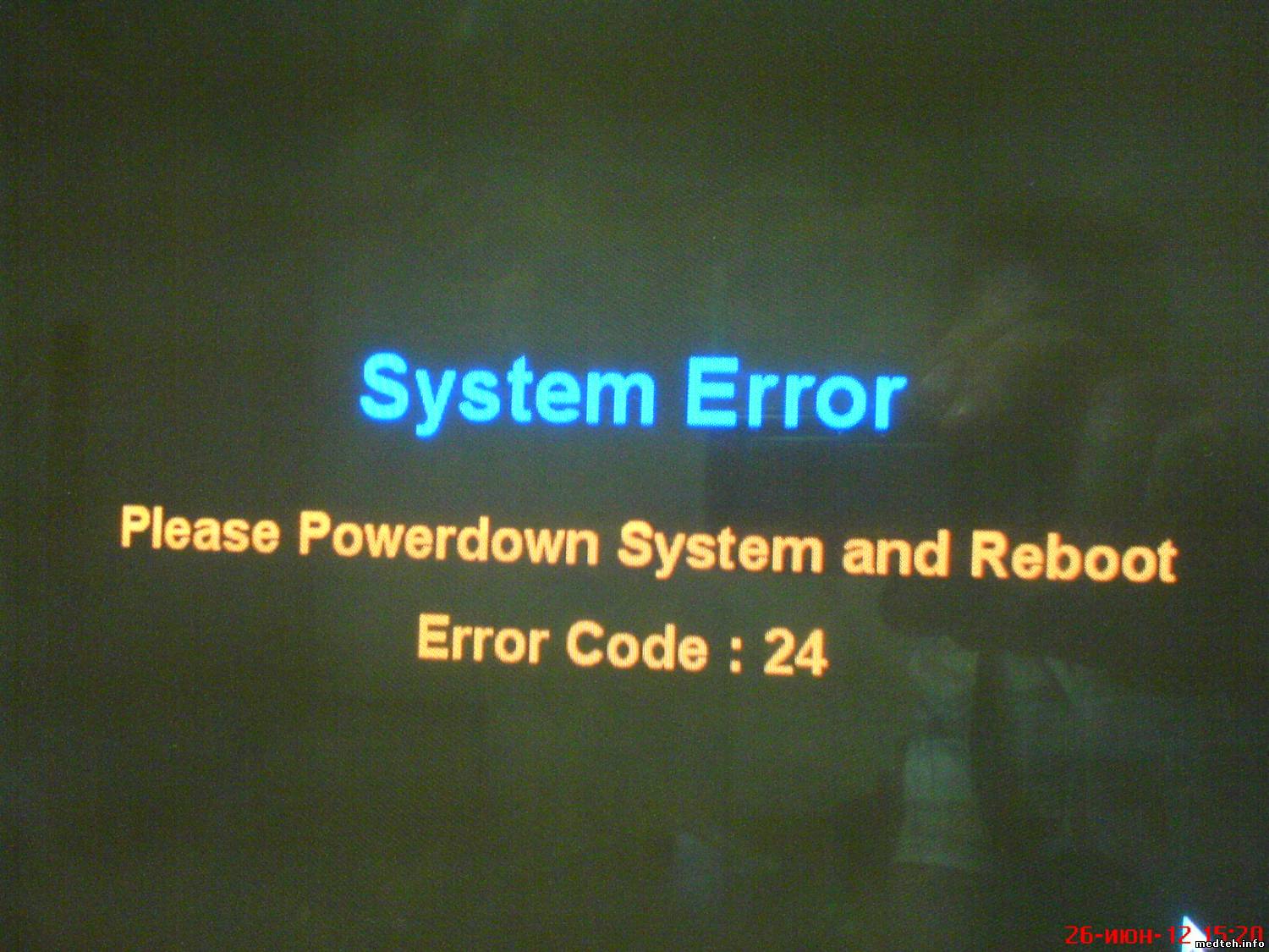

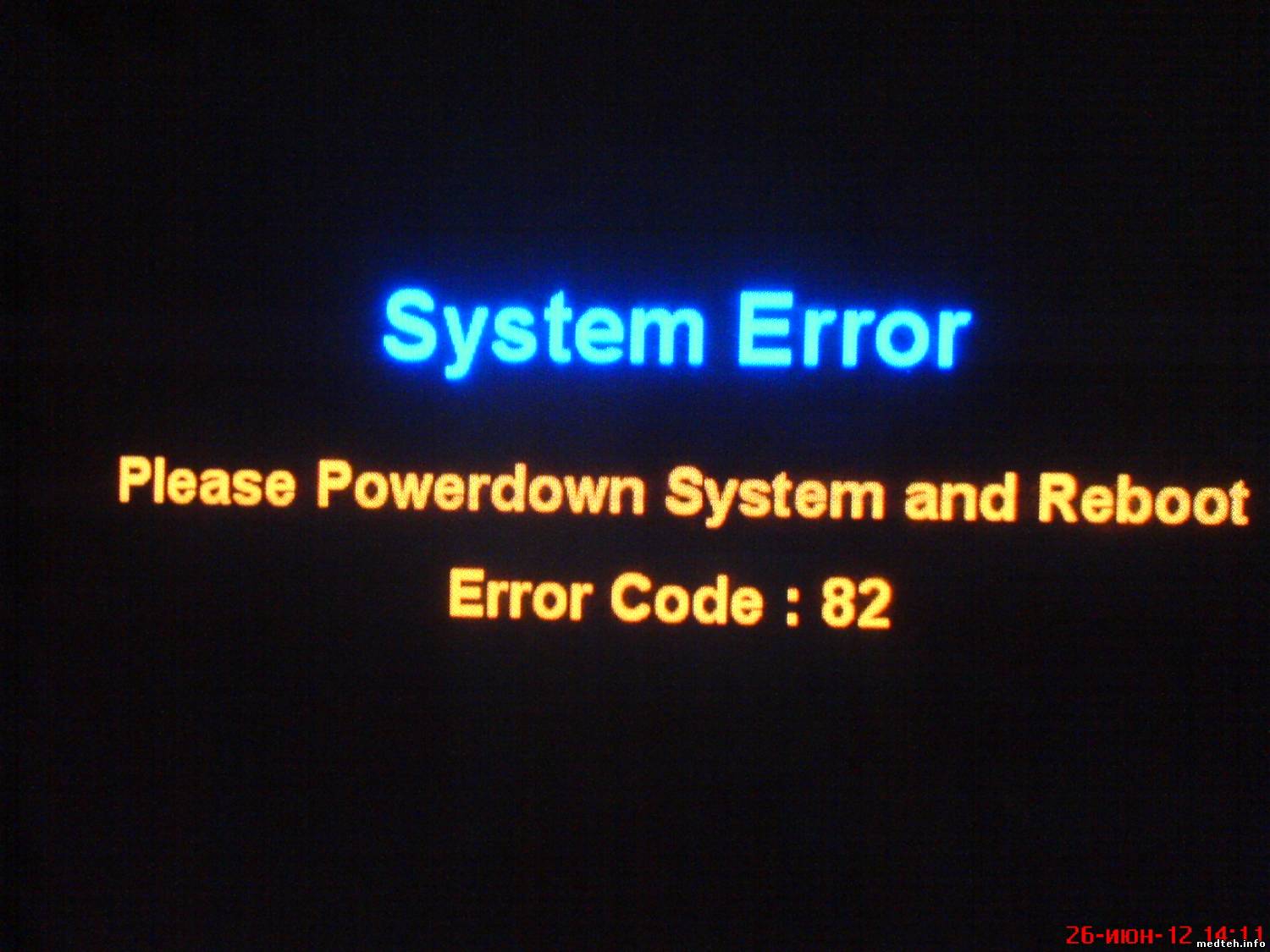

Здравствуйте!!! Кто подскажет коды ошибок на аппарат. Ультразвуковой сканер SonoAce-8000 EX Medison. Error Code: 20. Так же были ошибки 24 25 26 82. Проблема такая аппарат работает минут пять потом виснет и выдает такие ошибки.

rrssazДата: Четверг, 12.Июл.2012, 09:02 | Сообщение # 32
У вас сообщений: 49
Люберцы

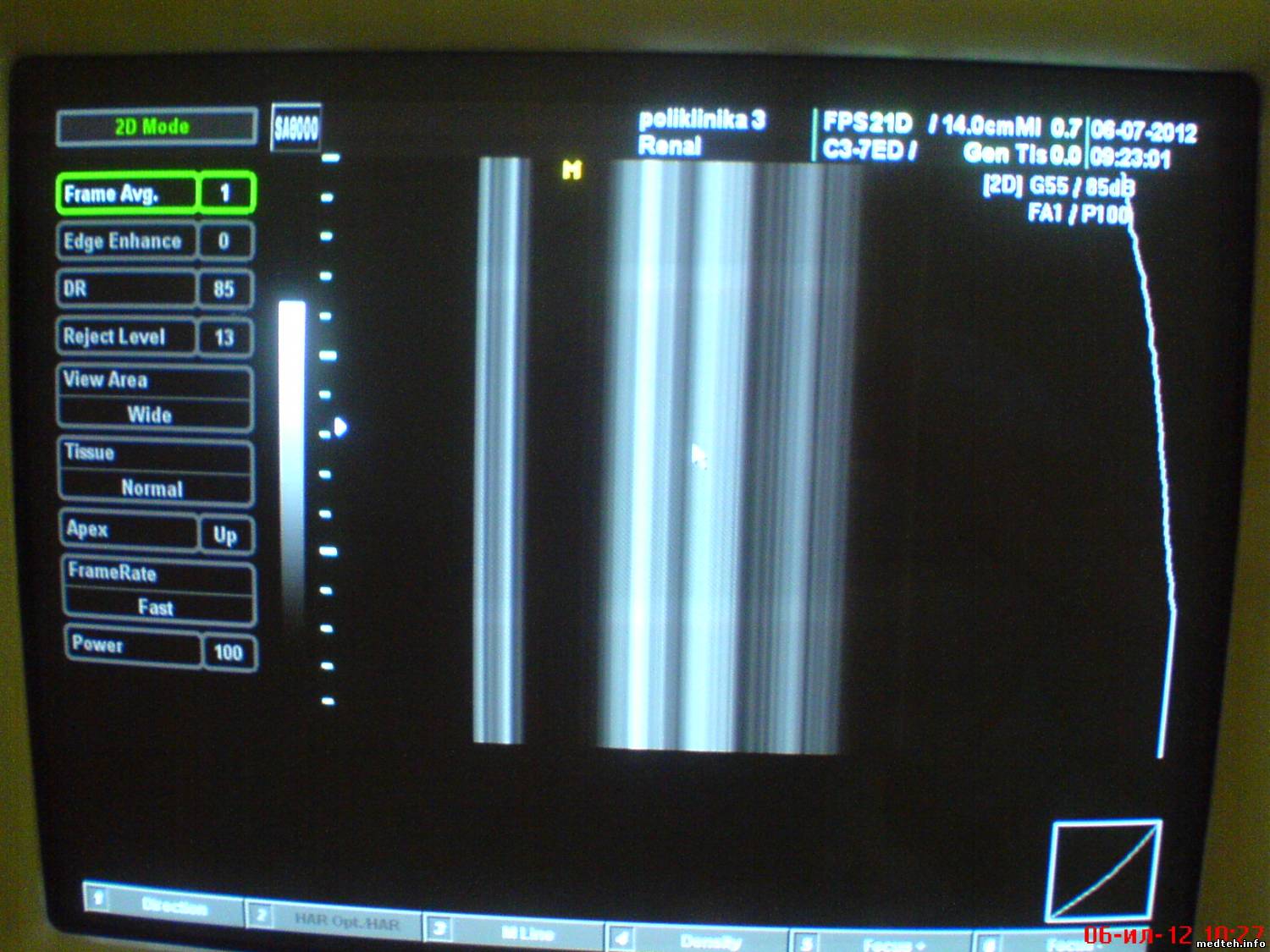

Так кто же подскажет коды ошибок? Да, еще один момент пропадает ультразвуковое изображение или появляются полосы (см. фото), после чего аппарат виснет и выдает системные ошибки.

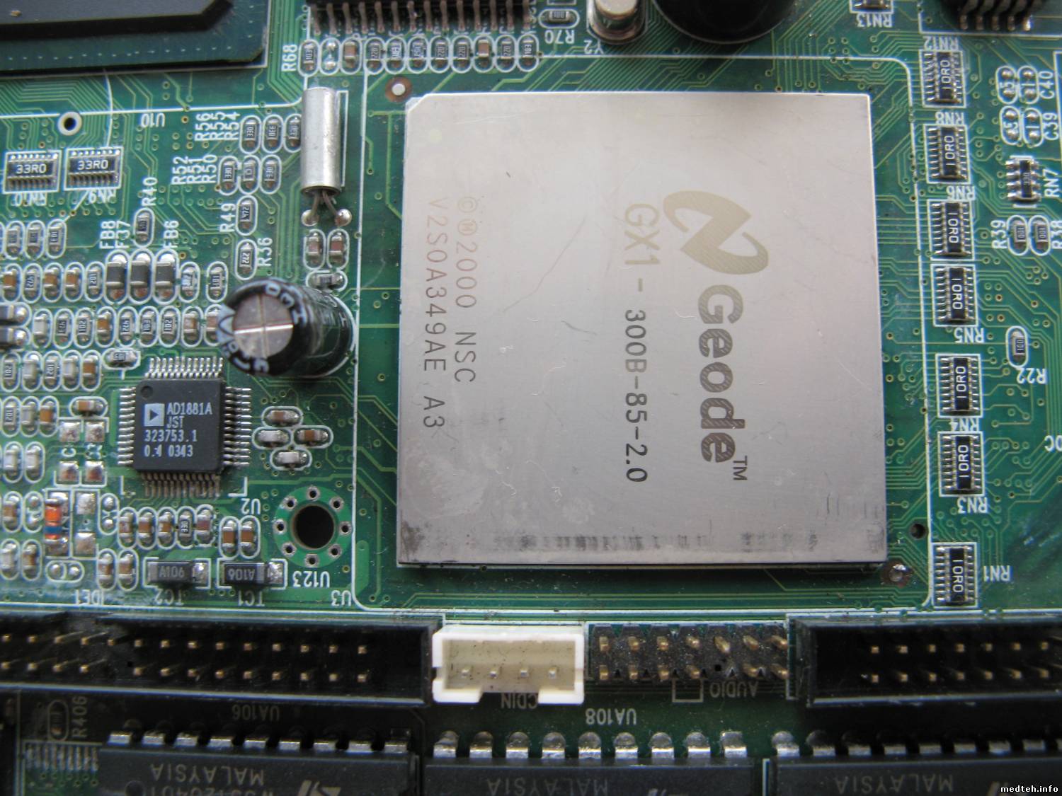

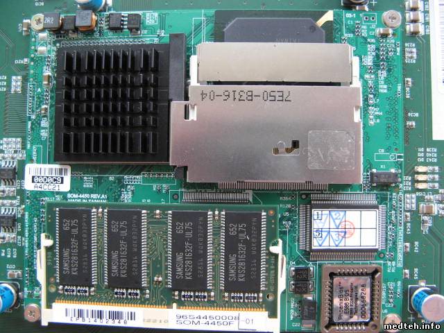

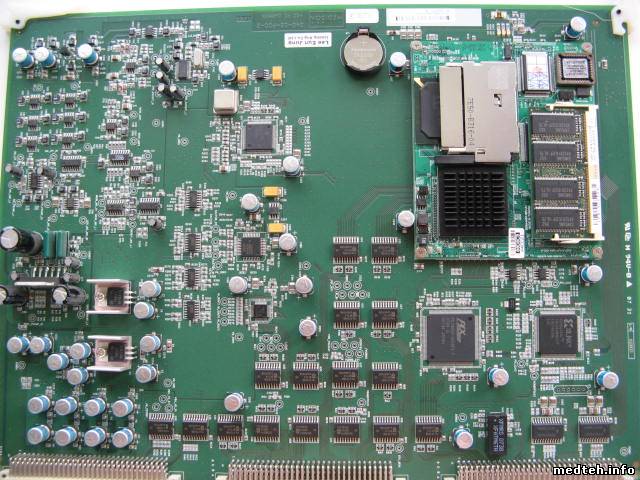

Попался такой аппарат , сечас делаю материнскую плату , образ жывой , состоит
из четерёх частей , винт на 80 гиг (IDE) ...
Не стартует процесор Geode GX-1-3000-85-2.0....
Материнка ADVANTECH (SOM-4450F)....НЕТУ СТАРТА...
Мне нужен жывой биос с этой материнки , а тебе образ ,
давай меняться , вычетай прошывку биса а я постараюсь
ужать образ и выслать тебе....Флеш стоит 39SF020....(PLcc-32)...
C офицыальго сайта ADVANTECH биос не грузится он там совсем другой,
у меня модификацыя платфы SOM-4450F -(01) на сайте просто SOM-4450F... good

Не знаю что у тебя за модификацыя , у меня medison SA8000-ex, и там стоит
редкий процесор Geode GX-1-300-85-2.0....
Нашол плату с игрового автомата и там находится точно такой процесор,
попробую завтра (перечиповать) с материнской платы игрового аппарата,
на мою плату , может получиться запустить плату процесора...
Эсли чтото получитья , завтра напишу, .....УДАЧИ............

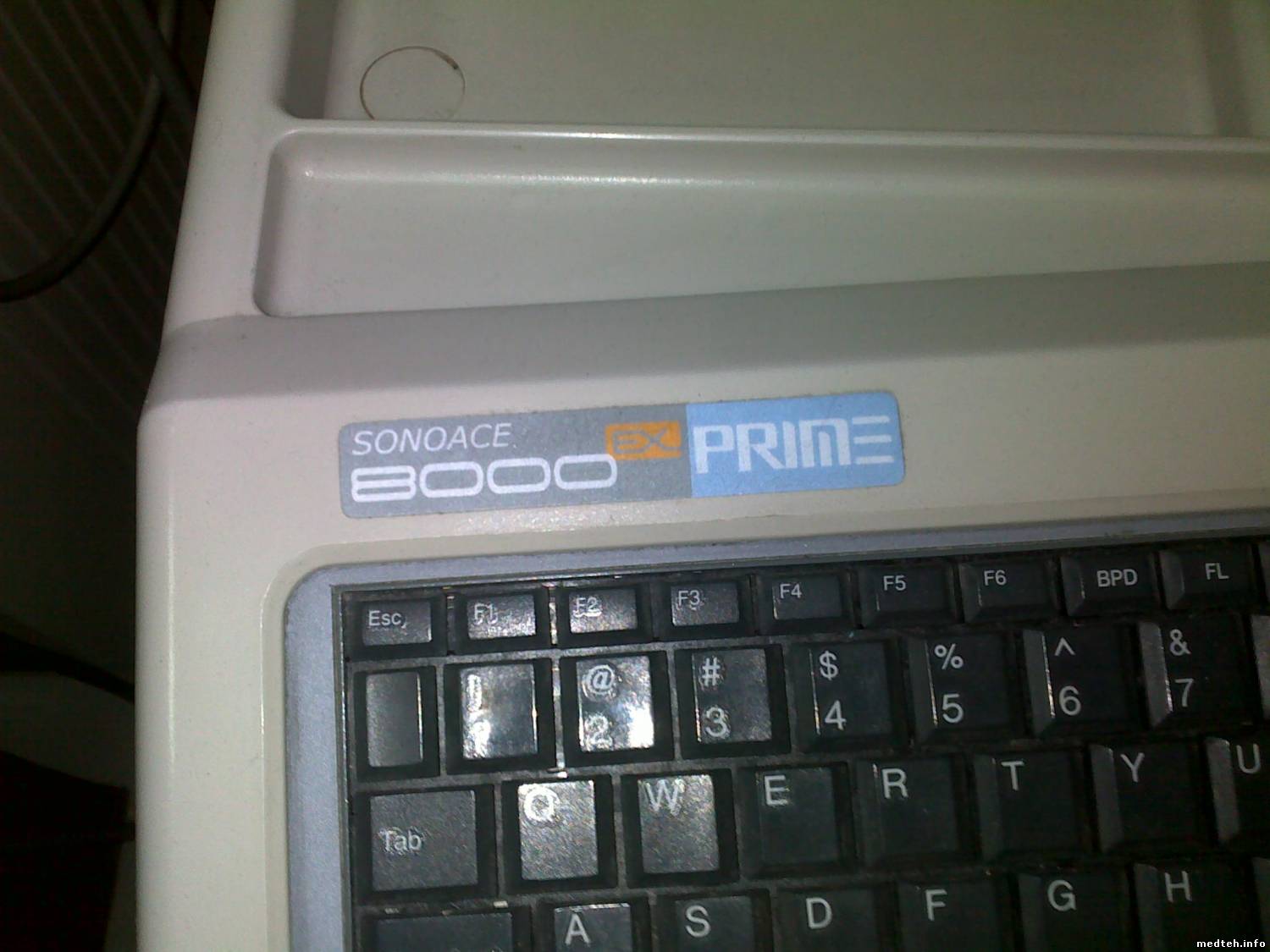

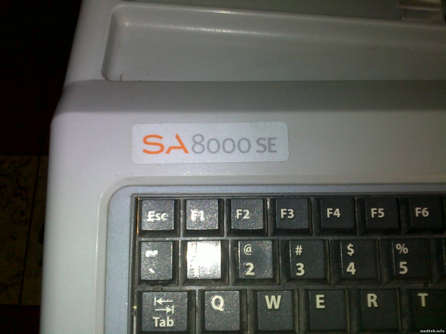

Привет marat, Ты был прав у меня образ в ЛИНУКСЕ , и аппарат у меня SA8000SE,
а у тебя 8000-EX PRIME, я не знаю почему поменяли шыльдик на аппарате ,
вот это меня завело в заблуждение , у меня аппарат 2007 года выпуска а у тебя
1999-2000 года выпуска , во и получилась путаница, ИЗВЕНИ............................
У напарника есть жывой образ с твоего аппарата , что тебе реально нужно.......
Интересно зачем менять шылдик аппарата и делать эго а 7 лет старше , загадка....

ремонт узи .
киев
Спасибо что отозвались marat, биос перепрошыл , Адванчес производитель сбросил
оригинальный биос и плата процесора зарабтала, но Б-режыма нету,
разбераюсь дальше....
