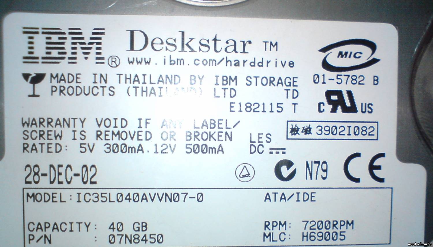

wer_wolfДата: Вторник, 08.Окт.2013, 10:58 | Сообщение # 65
сис
киев
Винт IBM 40 гиг интерфейс IDE
Год выпуска аппарата точно не могу сказать но где то 2000 или позже потому что нем стоит WIn 2000 (судя по лицензионной наклейки на корпусе).

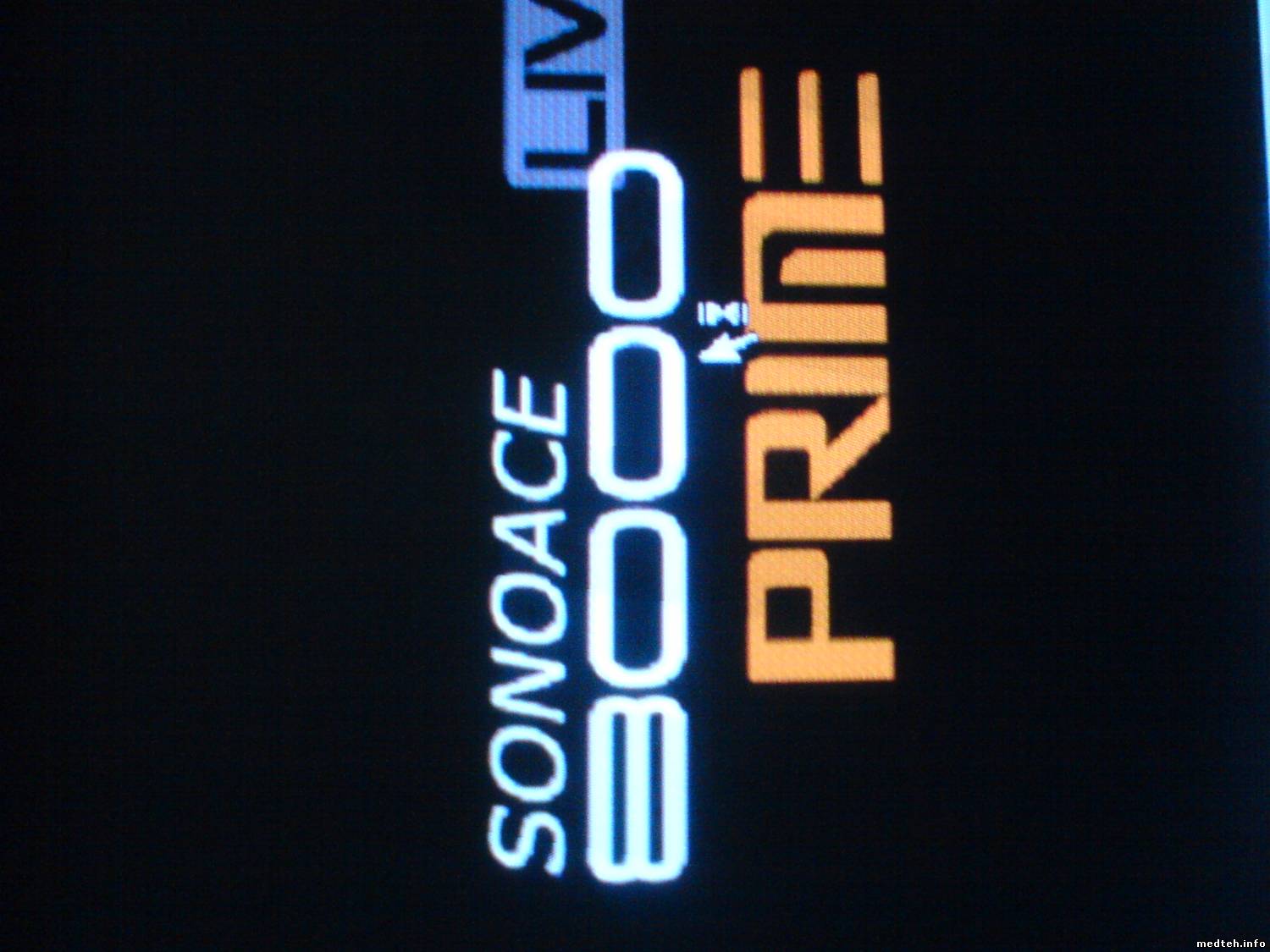

wer_wolfДата: Вторник, 08.Окт.2013, 21:05 | Сообщение # 67
сис
киев
Я не из Киева (пытался поменять данные но постоянно вижу только ответ что ввел неверный код), а в своем городе дал народу посмотреть сказали мертвый полностью сгорел двигатель и плата.
Ситуация правда немного поменялась.
Во первых поговорил с врачом который работает на аппарате оказалось она вообще не знает что такое режим 3D и он ей не нужен.
Во вторых добрый человек дал мне таки образ правда с ним получилась оказия образ при загрузке софта пишет
Sonoace Live 8000 PRIME
после загрузки вроде как видит два наших датчика даже что то там пытается инициализировать их но экран самого сканирования выглядит вот так
и что ты с датчиком не делай не меняется
через безопасный режим смог себе в рабочем режиме открыть диспетчер устройств не было драйвера на видео карту, звук и какой-то PCI мост
ну звук как бы нафиг не нужен пока мы крышку не сняли никто и не знал что там есть динамик, дрова на видео поставил карточка оказалась Chips&Tech 69030, c PCI засада дров на него найти не смог и не эверест не аида про него ничего не сказали.
Вот как то так на сегодняшний момент получается.
Собственно сам сгоревший пациент
Сообщение отредактировал wer_wolf - Вторник, 08.Окт.2013, 21:18
SonografДата: Вторник, 08.Окт.2013, 21:33 | Сообщение # 68
Львов
Результатов никких винт не опознается не одним компьютером куда я его пытался подпихнуть.
а винт и не опознается,если образ снят неправильно... yes
Цитата (vechercom)
Езжай в Центр Восстановления Информации ЕПОСа, там диагностика будет бесплатной, тебе расскажут что с винтом.
и если есть необходимость будешь обсуждать восстановление информации.
неужели так всё серъезно,что нужно ехать !? biggrin
восстанавливал аналогичного "трупа"...,ожил урод(IBM..,он же Hitachi)..,опции правда вместо спасибо затребовал...,но потом согласился! dance2
передайте пожалуйста пламенный привет и пожелание успехов всем таким врачАм... diablo
Сообщение отредактировал Sonograf - Вторник, 08.Окт.2013, 22:30

wer_wolfДата: Вторник, 08.Окт.2013, 21:51 | Сообщение # 71
сис
киев
Не опознается мой винт как бы что бы снять образ нужно сначала увидит винт, а биос тупо пролетает шину как будто-то там ничего и не висит. НУ и в системе винта собственно нету.
Цитата (Sonograf)
восстанавливал аналогичного "трупа"...,ожил урод..,опции правда вместо спасибо затребовал...,но потом согласился!
Как восстановили?
Цитата (Alexium)
Не знаю надо проверить спасибо за наводку хотя там материна вроде бы на интеле во всяком случае в отчете aida пролетал интеловский чипсет.

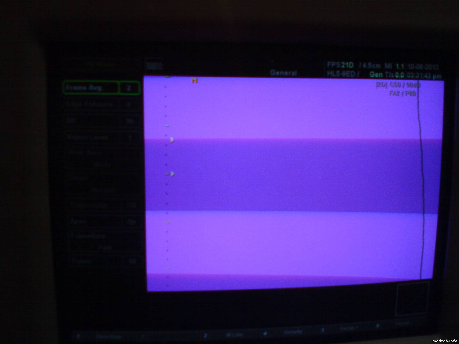

wer_wolfДата: Вторник, 08.Окт.2013, 21:58 | Сообщение # 73
сис
киев
А что может быть с розовым экраном который как мне сказал врач вроде бы должен быть черным? Может датчики аппарат не видит, и может ли он их не видеть из за того тчо нет драйвера на мост PCI?
PhotographerДата: Четверг, 10.Окт.2013, 16:02 | Сообщение # 74
У вас сообщений: 56
service
Версия Вашего ПО (образа) не соответствует аппартным возможностям сканера.
Сообщение отредактировал Photographer - Четверг, 10.Окт.2013, 16:06
wer_wolfДата: Пятница, 11.Окт.2013, 17:42 | Сообщение # 75
сис
киев
Продожаеться моя борьба так сказать еще один добрый человек дал образ уже вроде бы от моего аппарата но таже проблемма что и с предидущим
в системе висят три устройсва без драйвера, видеокарта, звуковуха и Мост PCI
С видео все понятно его поставил, а вот на PCI дрова пока найти не мог по сведения аиды устройства вот такие
[ Unknown / Multimedia Audio Controller ]
Device Properties:
Driver Description Multimedia Audio Controller
Hardware ID PCI\VEN_1274&DEV_5880&SUBSYS_20001274&REV_03
Location Information PCI bus 0, device 17, function 0
PCI Device Creative SB PCI128 (Ensoniq ES5880) Sound Card
Device Resources:
IRQ 11
Port E400-E43F
[ Unknown / Other PCI Bridge Device ]
Device Properties:
Driver Description Other PCI Bridge Device
Hardware ID PCI\VEN_10B5&DEV_9054&SUBSYS_905410B5&REV_0C
Location Information PCI bus 0, device 19, function 0
PCI Device PLX Technology PCI9054 PCI Interface Chip
Device Resources:
IRQ 05
Memory D6000000-D60FFFFF
Memory D6100000-D61FFFFF
Memory D6201000-D62010FF
Port EC00-ECFF
Ну и в экране сканированная как и в прошлом варианте только розовый квадрат, все остальное вроде бы работает :-(
AlexiumДата: Пятница, 11.Окт.2013, 18:39 | Сообщение # 76
Цитата Device Properties: Driver Description Multimedia Audio Controller Hardware ID PCI\VEN_1274&DEV_5880&SUBSYS_20001274&REV_03 Location Information PCI bus 0, device 17, function 0 PCI Device Creative SB PCI128 (Ensoniq ES5880) Sound Card;
57
http://devid.drp.su/?dev=PCI%5CVEN_1274%26DEV_5880
Цитата Device Properties: Driver Description Other PCI Bridge Device Hardware ID PCI\VEN_10B5&DEV_9054&SUBSYS_905410B5&REV_0C Location Information PCI bus 0, device 19, function 0 PCI Device PLX Technology PCI9054 PCI Interface Chip;
57
http://www.ixitools.com/hwcat/pci_ven_10b5_dev_9054/devinfo18775.html
wer_wolfДата: Пятница, 11.Окт.2013, 22:42 | Сообщение # 77
сис
киев
Цитата Цитата Device Properties: Driver Description Multimedia Audio Controller Hardware ID PCI\VEN_1274&DEV_5880&SUBSYS_20001274&REV_03 Location Information PCI bus 0, device 17, function 0 PCI Device Creative SB PCI128, Ensoniq ES5880 Sound Card;
57
57
http://www.ixitools.com/hwcat/pci_ven_10b5_dev_9054/devinfo18775.html;
57
На аудио скачал (в понедельник буду пробовать) спасибо большое, а вот на PCI засада там предлагают поставить программу которая сама типа проверит и скачает дрова только меня мучают сомнения что даже если в теории и я подключу это аппарат к сети сия программа сможет встать на win 2000 и что то там скачать.
Сообщение отредактировал wer_wolf - Пятница, 11.Окт.2013, 22:44
SonografДата: Пятница, 11.Окт.2013, 23:06 | Сообщение # 78
Львов
Цитата а вот на PCI засада там предлагают поставить программу которая сама типа проверит и скачает дрова только меня мучают сомнения;
57
вот,залил вам сюда только дрова\инфы (включая 9054)...,дабы сомнения вас не терзали на уикэнде wink
Цитата Или нужно ставить Си и компилить?;
57
не обязательно Си,но лучше компилить самому,и,под конкретно нужный девайс...
Сообщение отредактировал Sonograf - Суббота, 12.Окт.2013, 00:04
wer_wolfДата: Пятница, 11.Окт.2013, 23:51 | Сообщение # 79
сис
киев
Цитата вот,залил вам сюда только дрова\инфы (включая 9054)...,дабы сомнения вас не терзали на уикэнде ;
57
Премного благодарен только вопросик внутри архива есть куча файлов *.c *.h насколько я помню это заголовки и исходники на СИ есть еще куча файлов txt и exe для диагностики, а как это собственно устанавливать? Или нужно ставить Си и компилить?
wer_wolfДата: Воскресенье, 13.Окт.2013, 00:31 | Сообщение # 80
сис
киев
Цитата не обязательно Си,но лучше компилить самому,и,под конкретно нужный девайс... ;
57
А как понять какой именно дивайс нужен?
И вообще может розовый экран вместо картинки с датчика быть с этим связанным?
