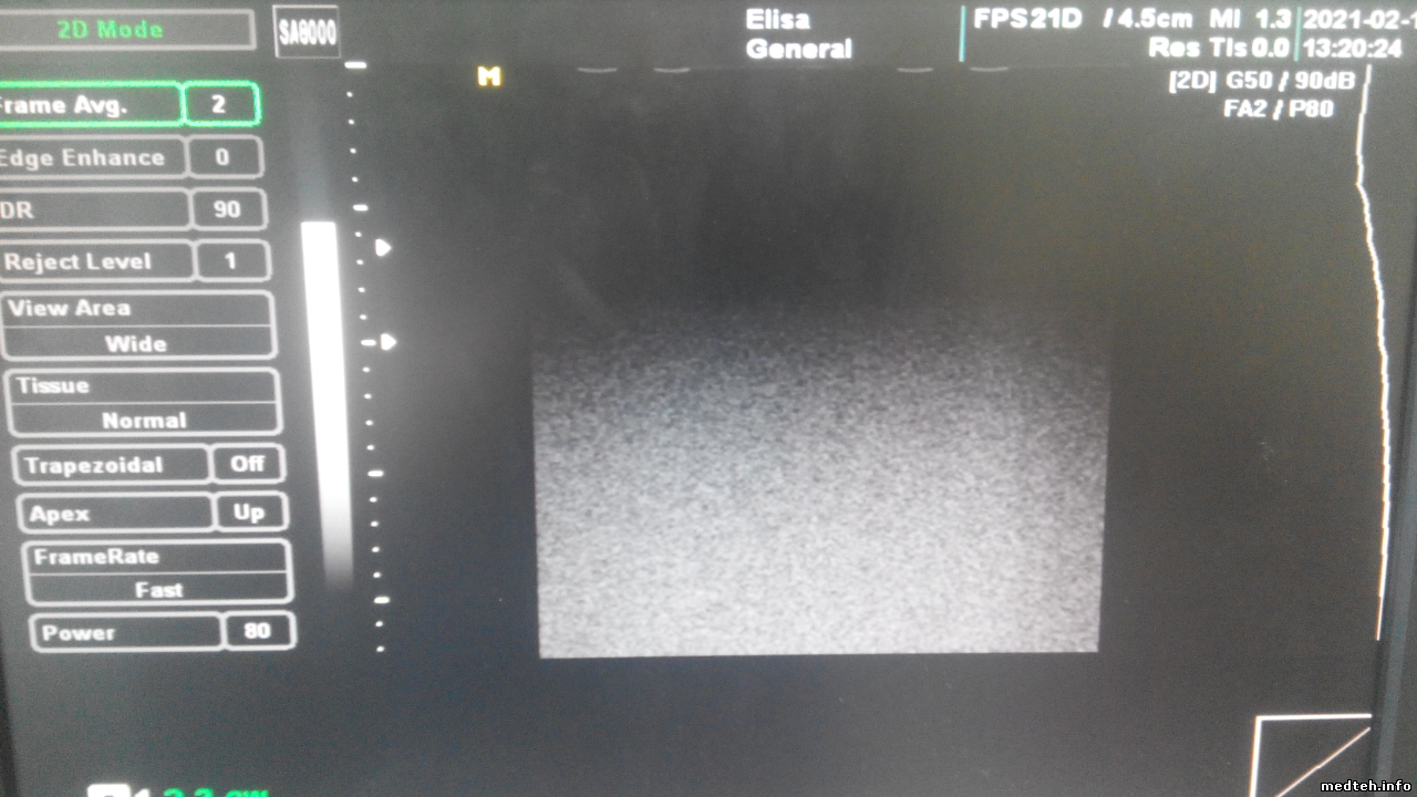

Подскажите, пожалуйста, на сием аппарате не работает развёртка, т.е. на экране просто помехи при разных датчиках, питания на БП все номинальные.

Вы знаете, врачи иногда лучше описывают проблему, чем вы, инженер. Если хотите получить совет, выложите пару фоток с экрана

Прикрепил фото, и такое со всех 4-х датчиков.
Высоковольтное, правда, я не измерял. На HV какое должно быть?

Uurryy, на HV где-то 100В.

Ну и где ж ваши помехи. Кроме почти нормальной эхо - картинки по воздуху, я ни чего не вижу.

Было похожая картина, высокое включалось на долю секунды. Не победил.

100В проверю, если оно есть, то все датчики могут быть неисправны чтоли?

Добрался до платы БП, там написано -+80В. Взял по три блока 24В, соединил последовательно и подключил -+72В, появились трески строчника типа, может мало вольт, добавить ещё по 12В?
