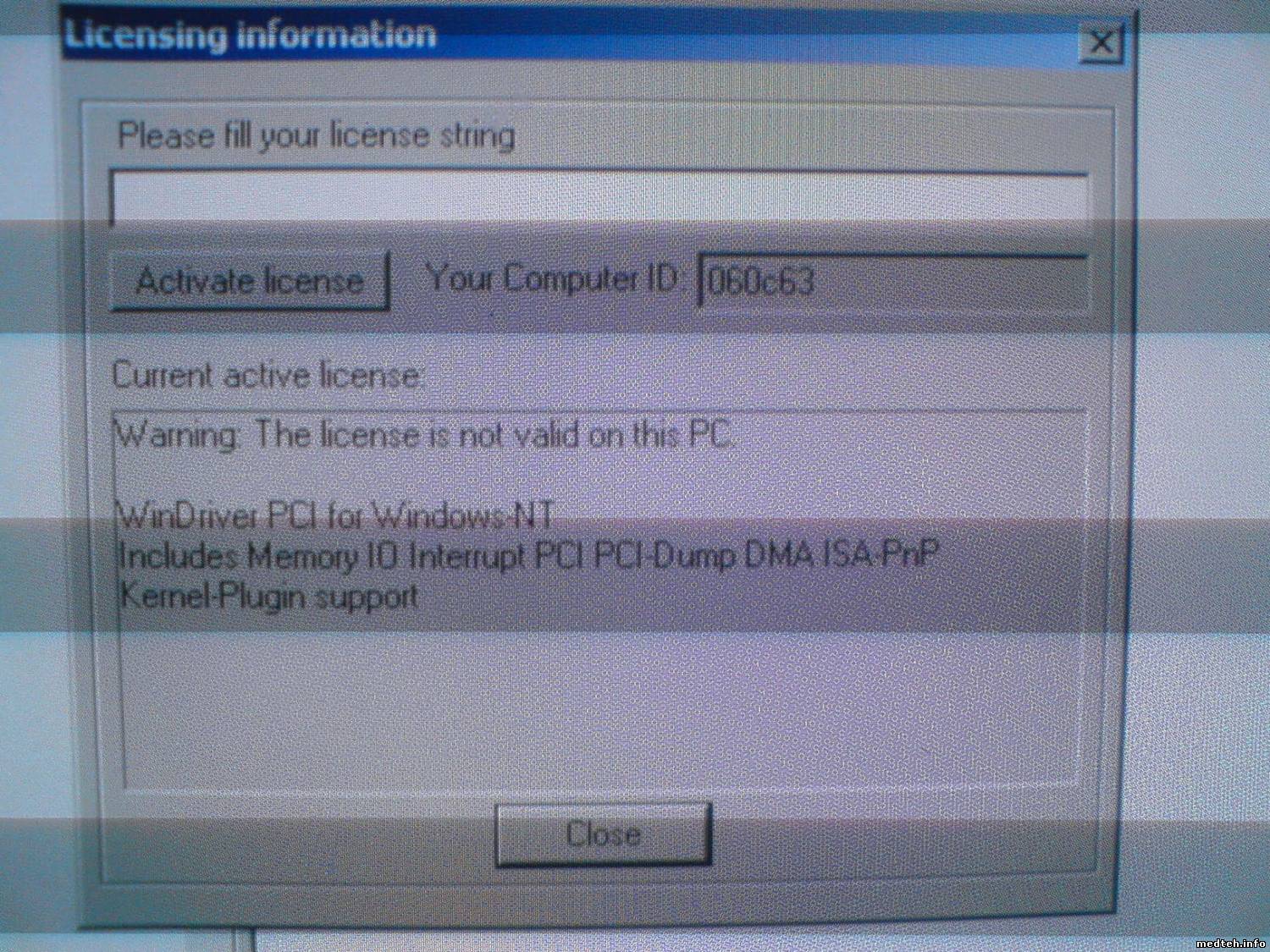

wer_wolfДата: Среда, 13.Ноя.2013, 02:31 | Сообщение # 90
сис
киев
в общем увидел только вот такое
Попытался установить в систему драйвер Jungo WinDriver 10.10 как я понимаю это тоже самое только более новой версии.
Драйвер устройства создался и вроде как система даже сказала что с ним все ок но картинка так и не появилась все тот же розовый экран вместо данных с датчика.
Либо таки что то где то надо активировать что бы заработало либо не стали дрова либо в аппарате что то сгорело окромя винта других идей у меня нет :(
