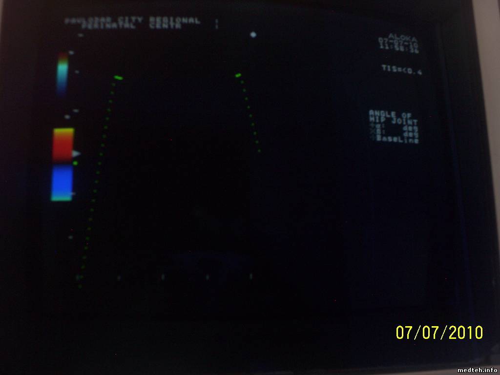

Доброго времени суток.
Подскажите, что может быть, нет изображения в секторе просмотра.
Из имеющейся информации есть только таблица напряжений питания, напряжения проверил, все в норме.
С УЗИ аппаратами работаю недавно, прошу отнестись с пониманием.
РОМУЛДата: Среда, 14.Сен.2011, 14:17 | Сообщение # 5
У вас сообщений: 830
Ультразвук
Фото с экрана, плиз. Все ручки усиления и мощности на максимум. Проверьте на всех датчиках. Все ли режимы работают? И вообще: датчики определяются?
Sleep-oyДата: Среда, 14.Сен.2011, 14:17 | Сообщение # 6
Фотку смогу отправить только в среду, что касается режимов, датчики определяются, переключаются, вроде все режимы работают.
Sleep-oyДата: Среда, 14.Сен.2011, 14:17 | Сообщение # 7
Есть подозрение что причина в генераторе ультразвукавых импульсов, два индекатора на плате при инициализации зажигаются и тухнут, а во время работы не горят. Подскажите как можно выяснить приходят команды на запуск или нет.
РОМУЛДата: Среда, 14.Сен.2011, 14:17 | Сообщение # 8
Ультразвук
Изображение довольно странное: -нигде не видно, какой датчик подключен, и ультразвуковое поле практически не выделяется. В норме, даже если нет передачи, должен быть хотя бы шум приемника. датчик при работе издает писк-свист, если этого нет - проблемы, скорее всего, в блоке питания по высокому, или в конденсаторах на плате передатчиков. К сожалению, по 1700-й у меня ничего нет и чинить ее не приходилось.

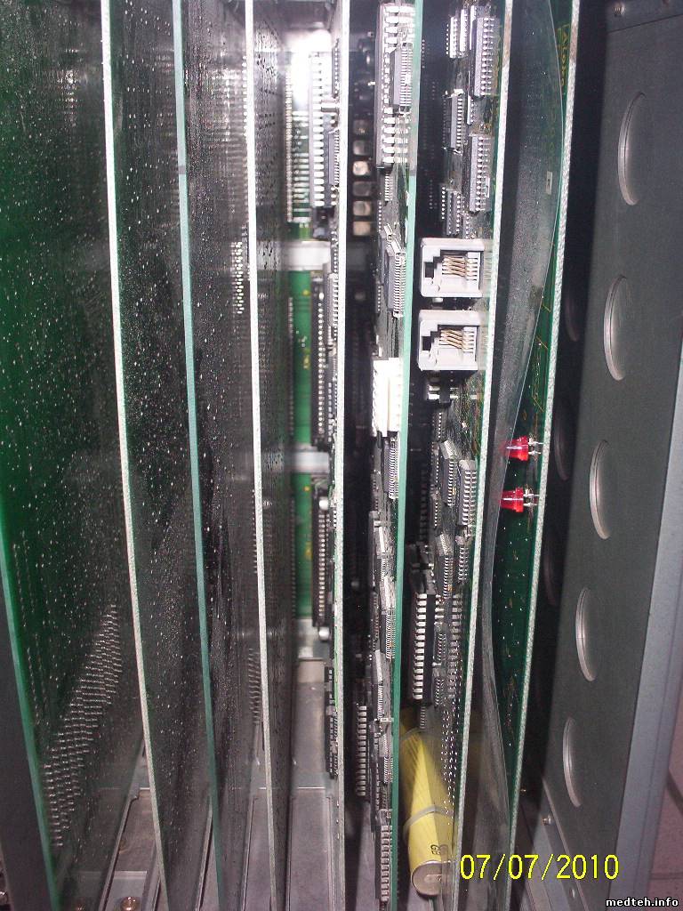

Были смещены три крайних блока EP383200GK и два последующих на один слот в право, возможно это и было причиной поломки. Подскажите что магло выйти из строя. Если есть возможность подскажите назначение блоков

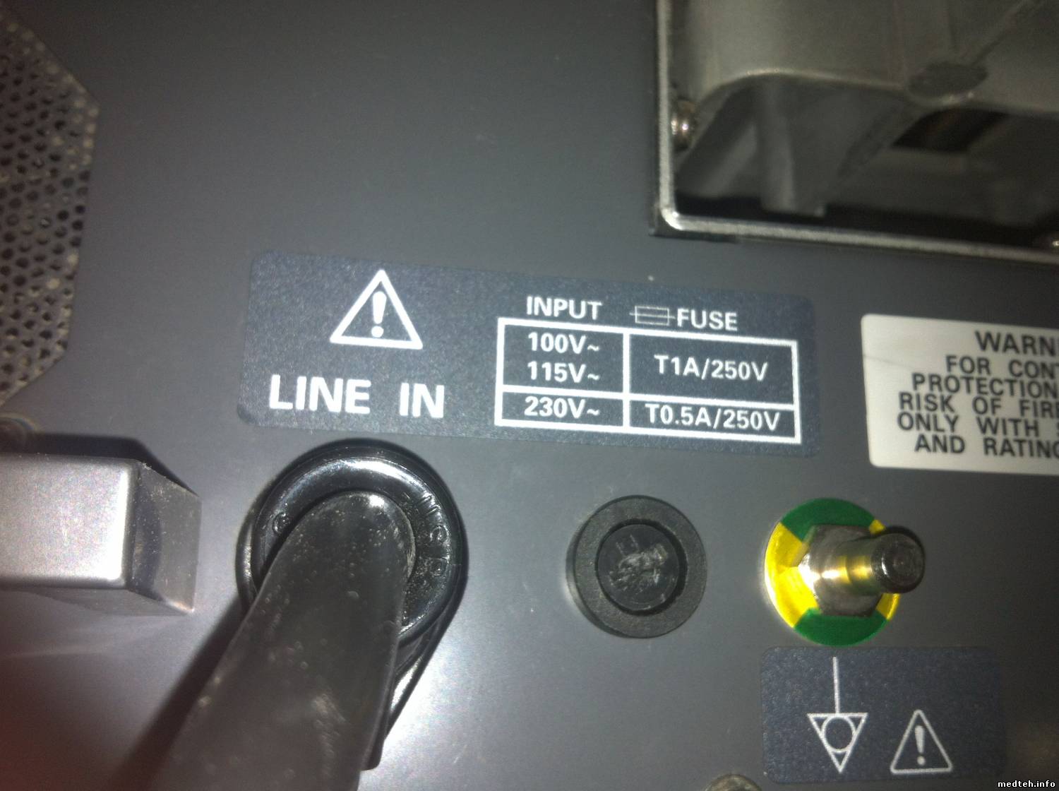

SonoLifeДата: Понедельник, 19.Дек.2011, 13:19 | Сообщение # 25
У вас сообщений: 295
Что на табличке про 115 и 230 написано? Напишите по буквам, попробуем перевести.
Мерять сопротивление на входной вилке Вам советовали ДО включения в сеть 220. При этом надо было пытаться найти переключатель 115/230 и переключив его в др. положение, убедиться, что сопротивление выросло раза в два.
Не найдя такого (и с чего бы американцы о нас с Вами заботились, правда?), надо было искать разделительный трансформатор.

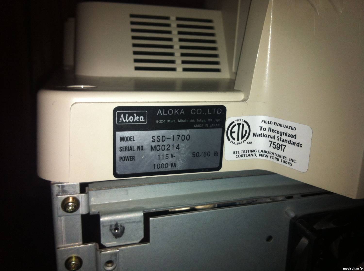

StenДата: Понедельник, 19.Дек.2011, 13:55 | Сообщение # 26
У вас сообщений: 85
Ремонт УЗИ
Минск
Вот Фото с табличек. Переключателя снаружи блока нет. Может он внутри блока, как на Voluson 730?
Aioloz_Дата: Понедельник, 19.Дек.2011, 14:01 | Сообщение # 27
У вас сообщений: 27
Ижевск
Думаю, что вам не повезло - аппараты для Штатов, как правило, идут только на 110 вольт.

SonoLifeДата: Понедельник, 19.Дек.2011, 14:43 | Сообщение # 29
Попробуйте-таки добраться до внутреннего разделительного трансформатора, вдруг там две первичные обмотки, или одна с незадействованным отводом.
Если нет, то требуемая мощность указана - 1000 Вт.
На второй картинке - сетевой ввод заделанным кабелем с американской вилкой на конце?

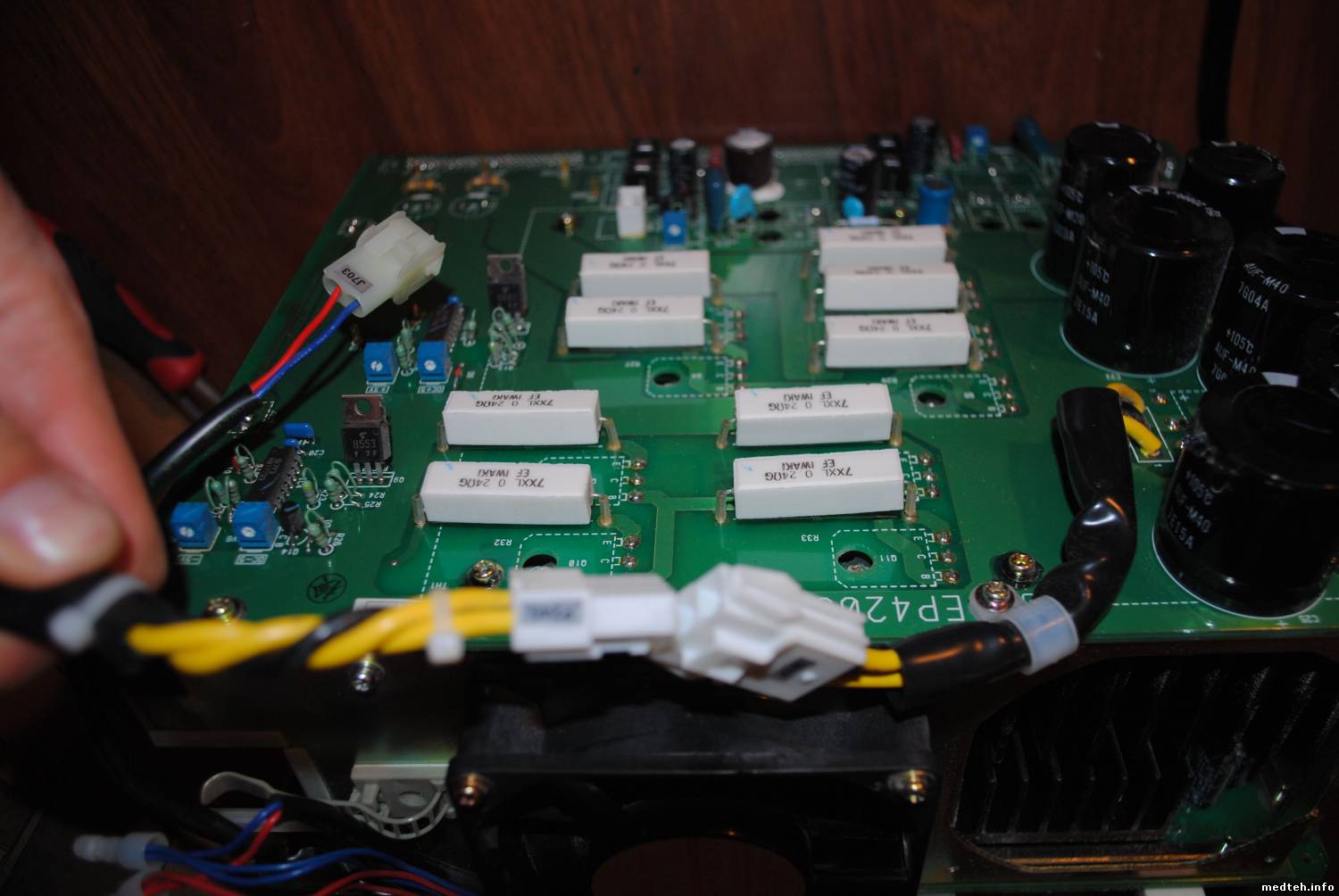

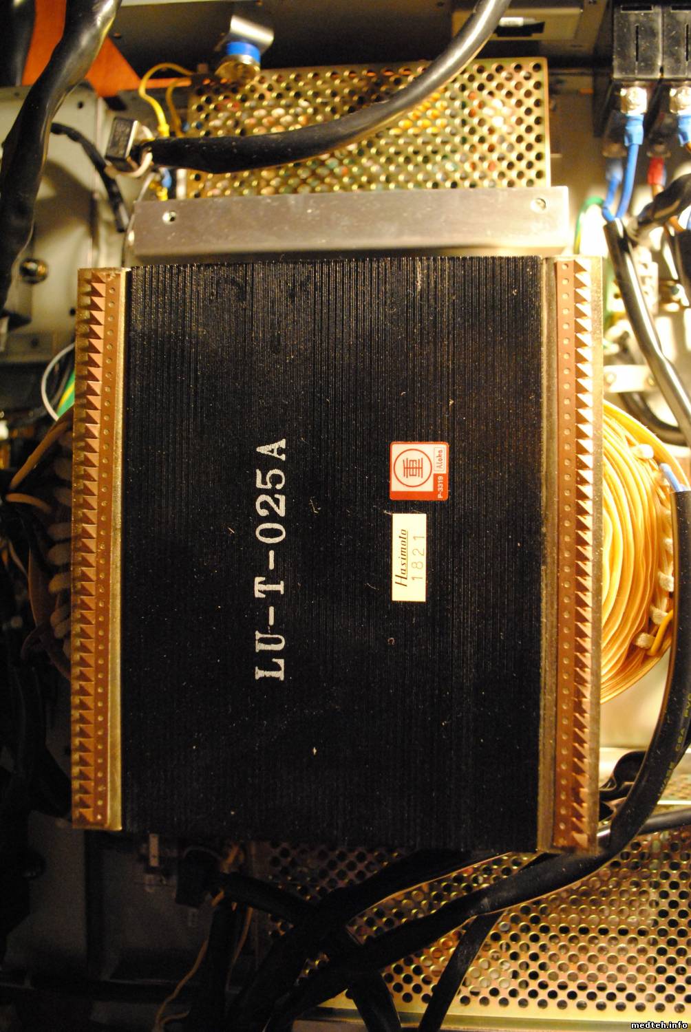

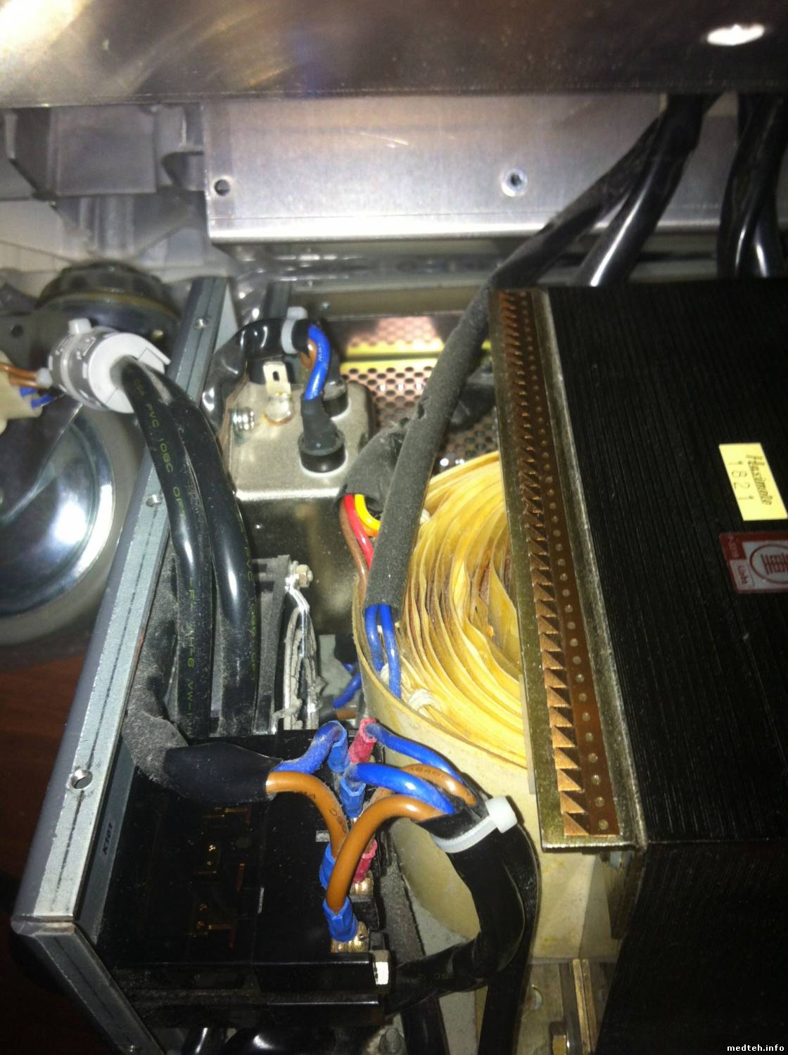

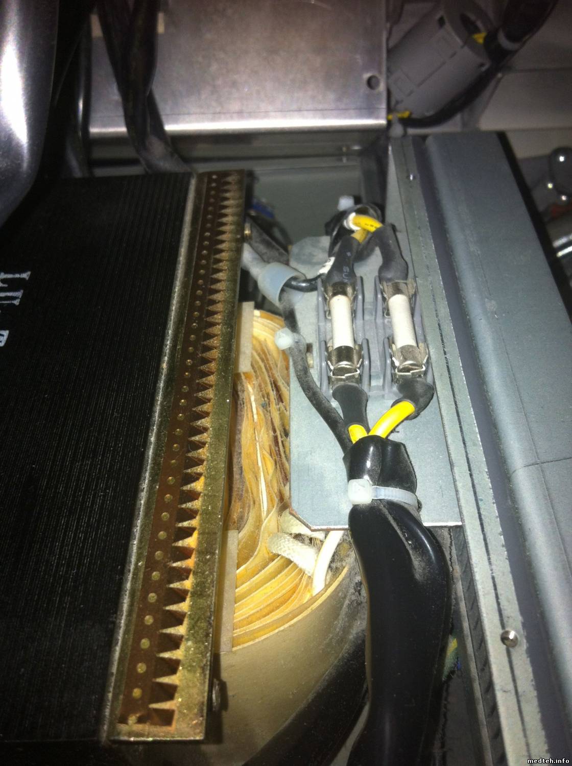

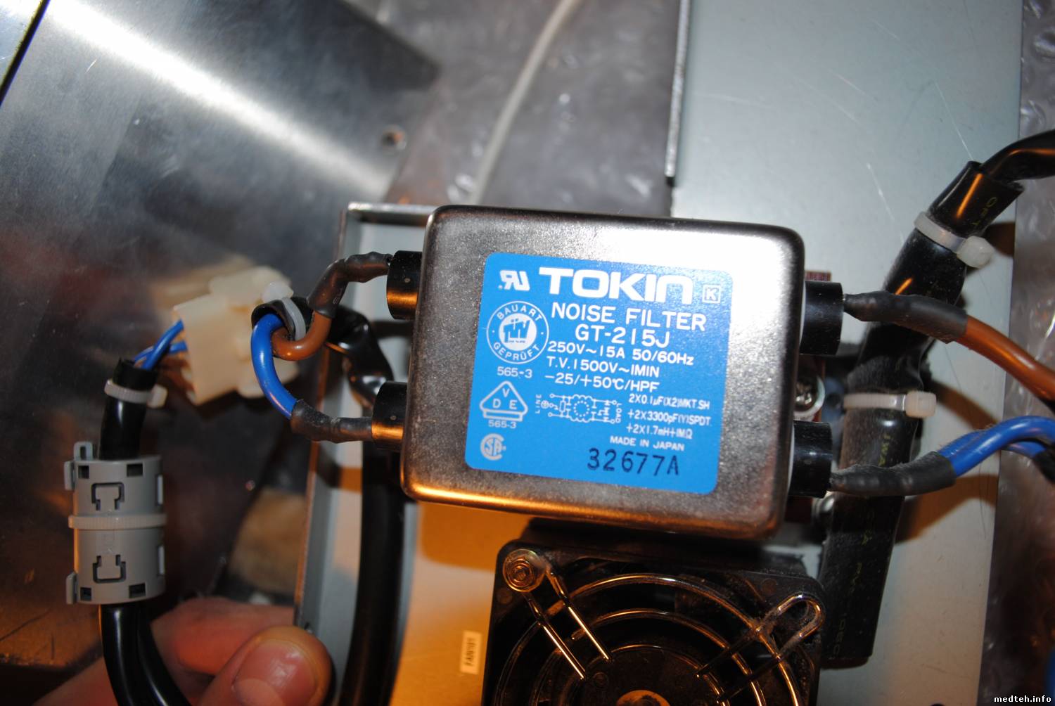

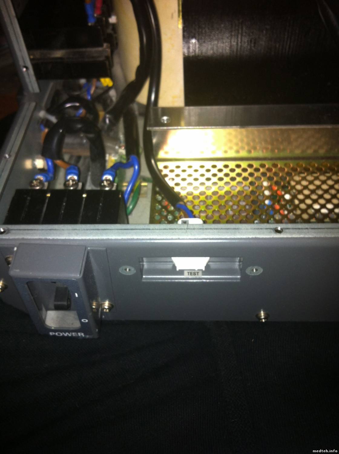

StenДата: Вторник, 20.Дек.2011, 01:54 | Сообщение # 31
У вас сообщений: 85
Ремонт УЗИ
Минск

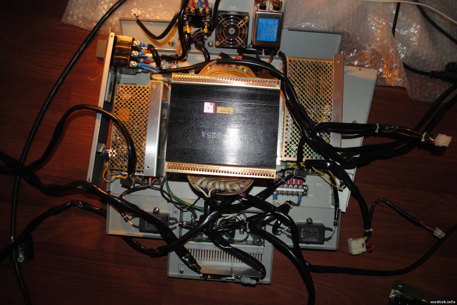

Разобрал. Вот Фото , что внутри блока питания:
Подскажите, пожалуйста, где и что можно померить. И есть ли шанс воткнуть этот блок в 220 Вольт без Преобразуещего Блока питания? Может кто то сталкивался? Подскажите.
0353235.jpg (160.1 Kb) · 7269401.jpg (161.9 Kb) · 1372368.jpg (167.7 Kb) · 2236854.jpg (178.2 Kb) · 4837227.jpg (158.2 Kb) · 8694681.jpg (110.6 Kb)

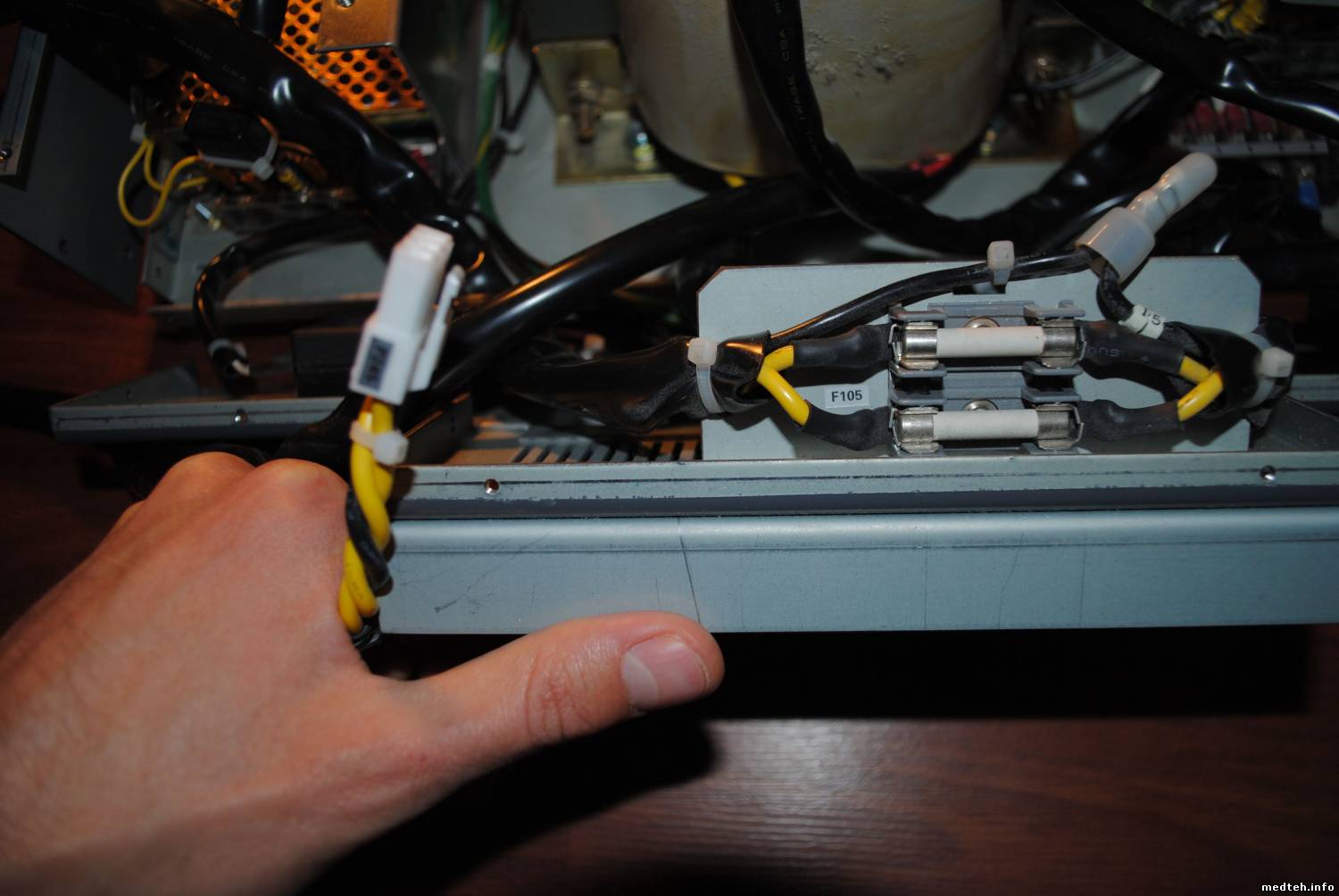

SonoLifeДата: Вторник, 20.Дек.2011, 02:05 | Сообщение # 32
Сетевой ввод - желтые провода к предохранителям? Если да, то куда идут провода после предохранителей - напрямую к трансформатору или еще куда-то?

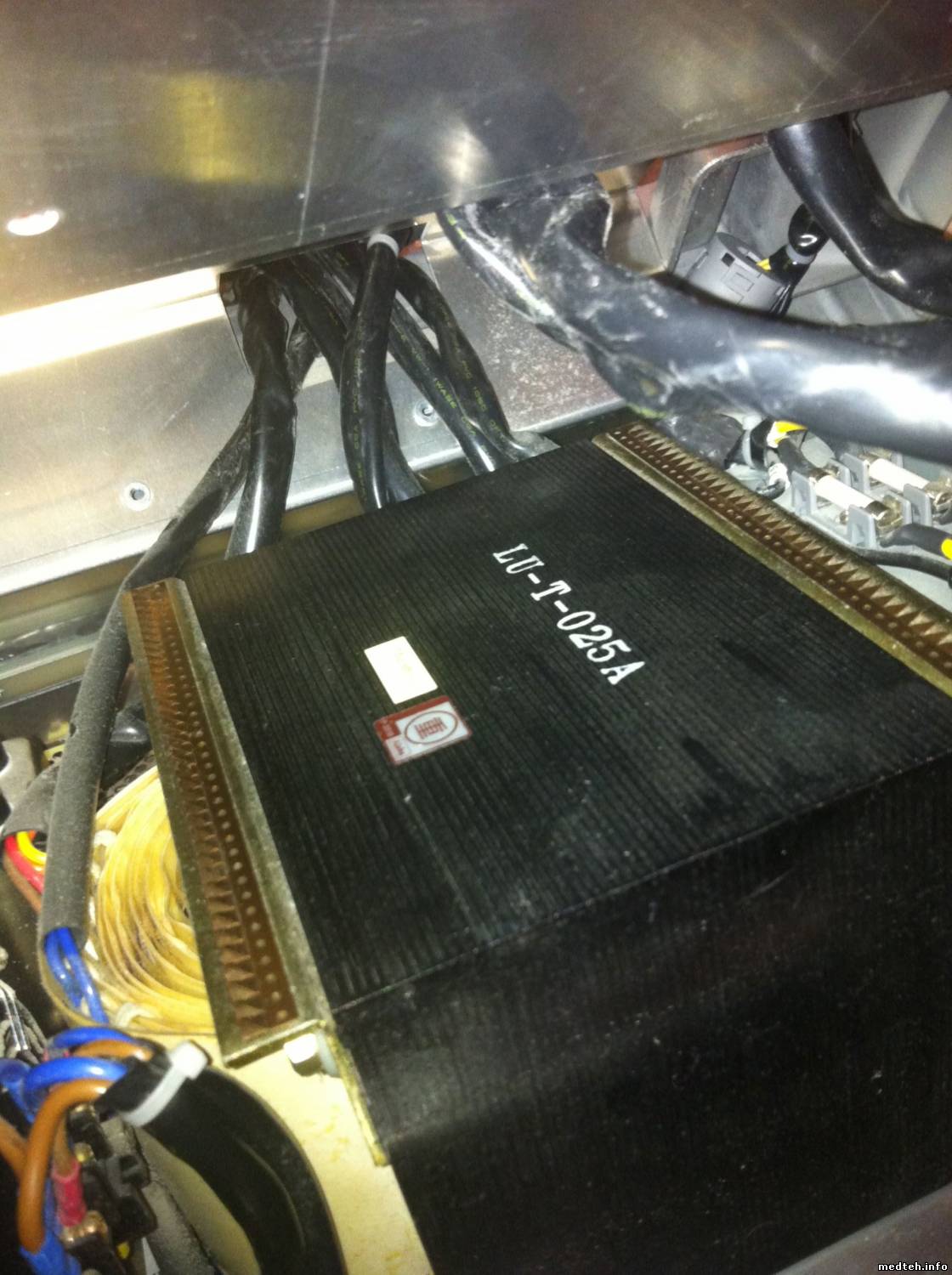

StenДата: Вторник, 20.Дек.2011, 23:04 | Сообщение # 33
У вас сообщений: 85
Ремонт УЗИ
Минск
Quote (SonoLife)

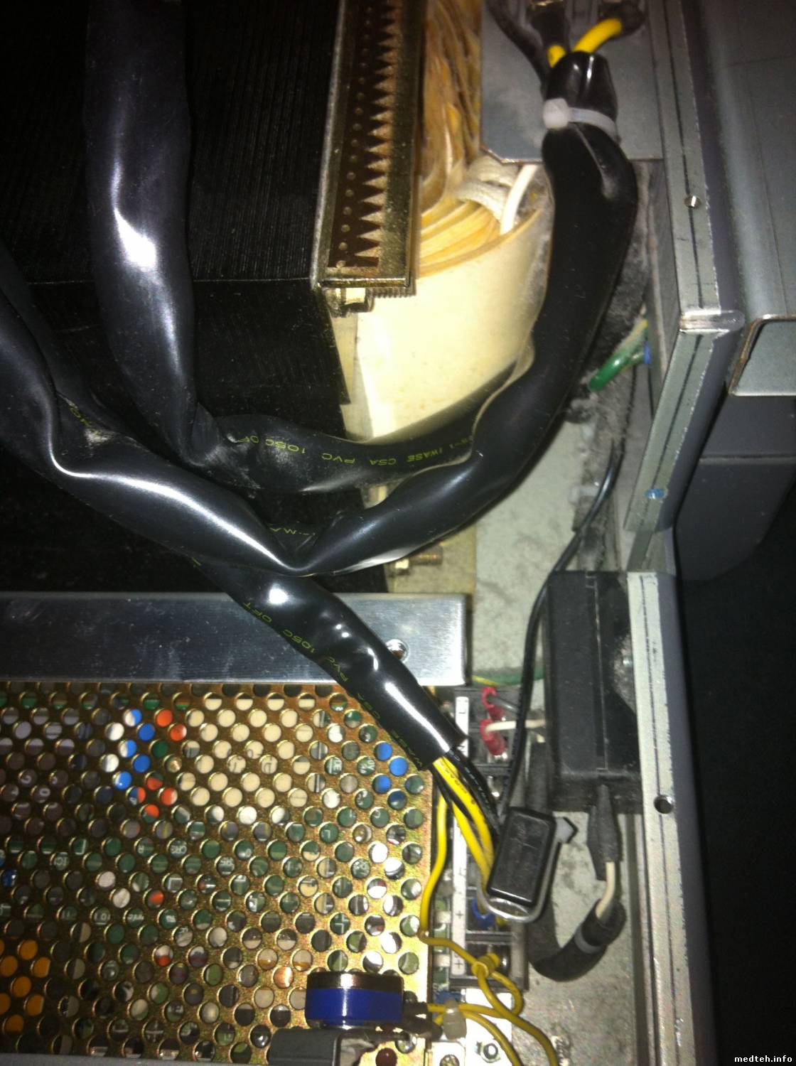

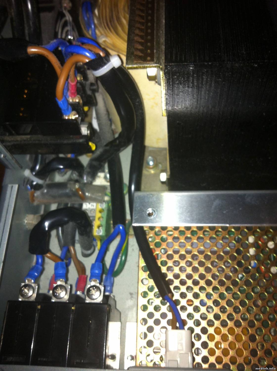

Нет сетевой ввод с обратной стороны - вот на фото 1 , это скорее выход после трансформатора на предохранители пошел наверх , я так понимаю это как вторая часть блока питания - вот он на фото.
Ребята! Столько сил уже положил, боюсь уже назад не соберу. Неужели сдаваться и идти за Трансом с 230 на 110?! Помогите! Кто уже пробовал решить подобную проблему.
0125389.jpg (185.7 Kb) · 4137422.jpg (188.6 Kb) · 1397433.jpg (118.5 Kb) · 3207517.jpg (125.9 Kb) · 3095021.jpg (139.5 Kb) · 7044411.jpg (103.8 Kb)

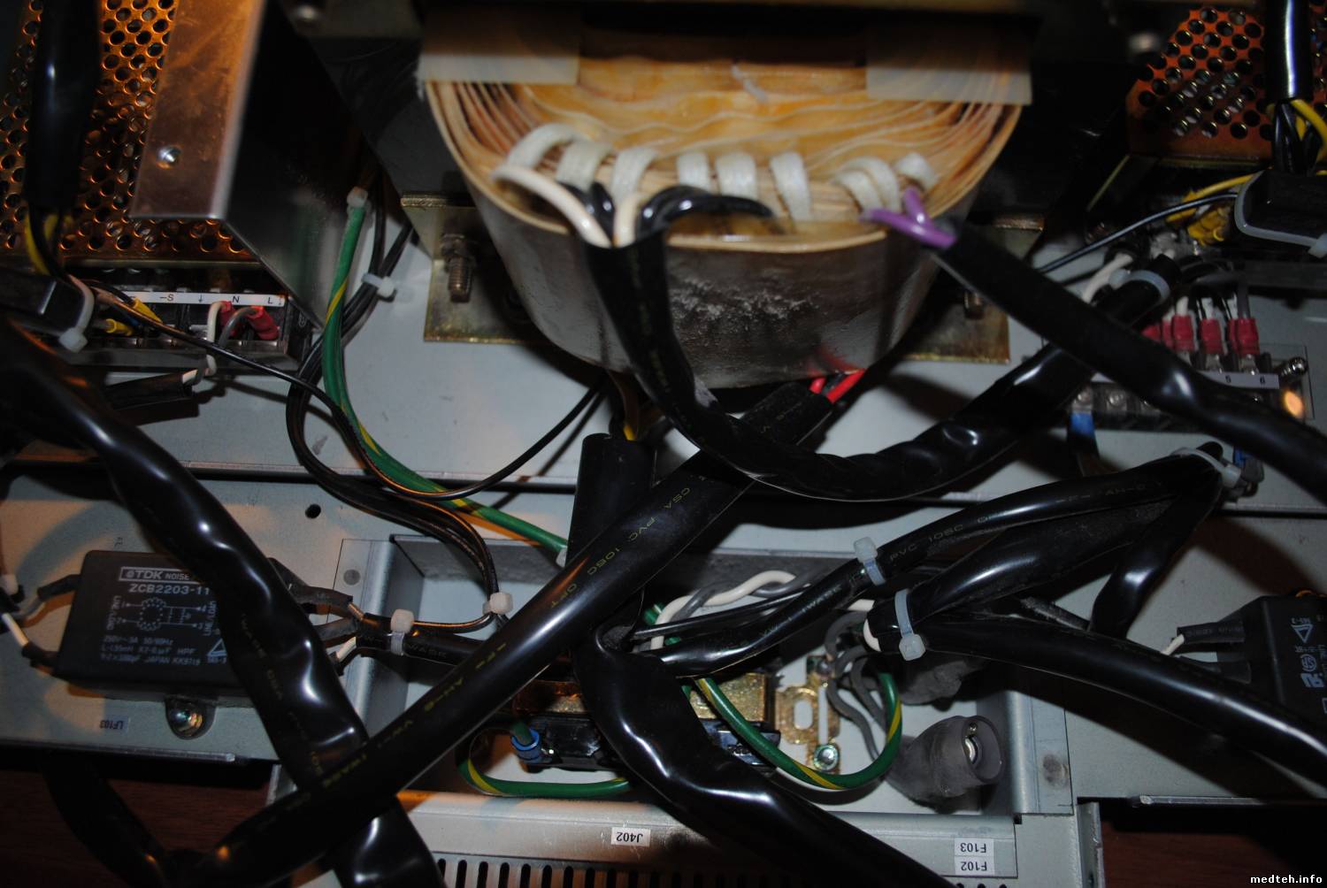

StenДата: Вторник, 20.Дек.2011, 23:08 | Сообщение # 34
У вас сообщений: 85
Ремонт УЗИ
Минск
Там по Фото 1,2,3 и т.д. порядок нарушился при добавлении - вот еще пару ФОТО

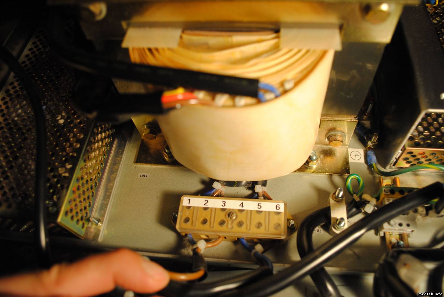

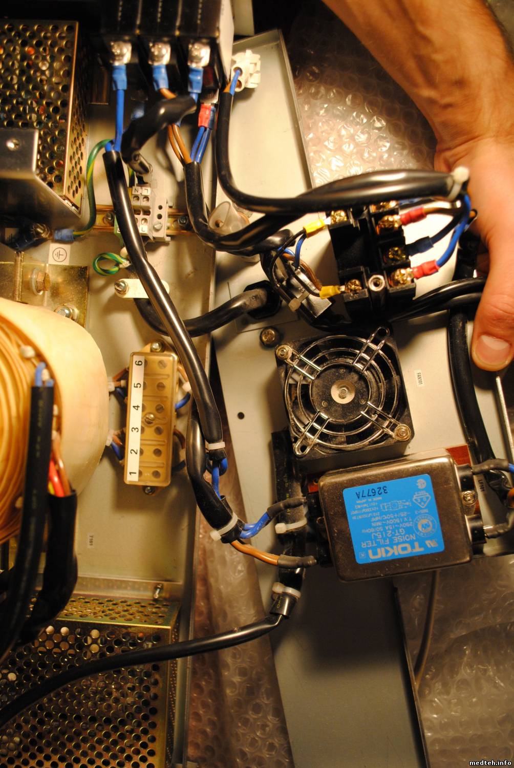

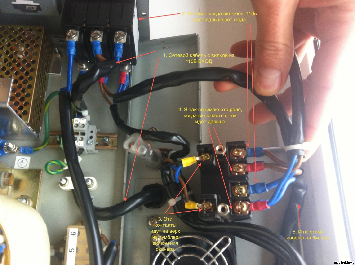

SonoLifeДата: Среда, 21.Дек.2011, 00:35 | Сообщение # 36
Покажите весь путь проводов от сетевой вилки до трансформатора, стрелочками или кружочками на нужных фотографиях, с комментариями, например так:
- вот сетевой кабель (провода таких-то цветов) подходит к какой-то там колодке или коробочке,
- вот от этой коробочки такие-то провода идут к еще какой-то штучке,
- вот от этой штуковины такие-то провода заходят в трансформатор.
Если будете тыкать тестером, покажите все точки на фотографиях, куда звонятся контакты сетевой вилки при вкл. положении тумблера питания(кроме заземления).

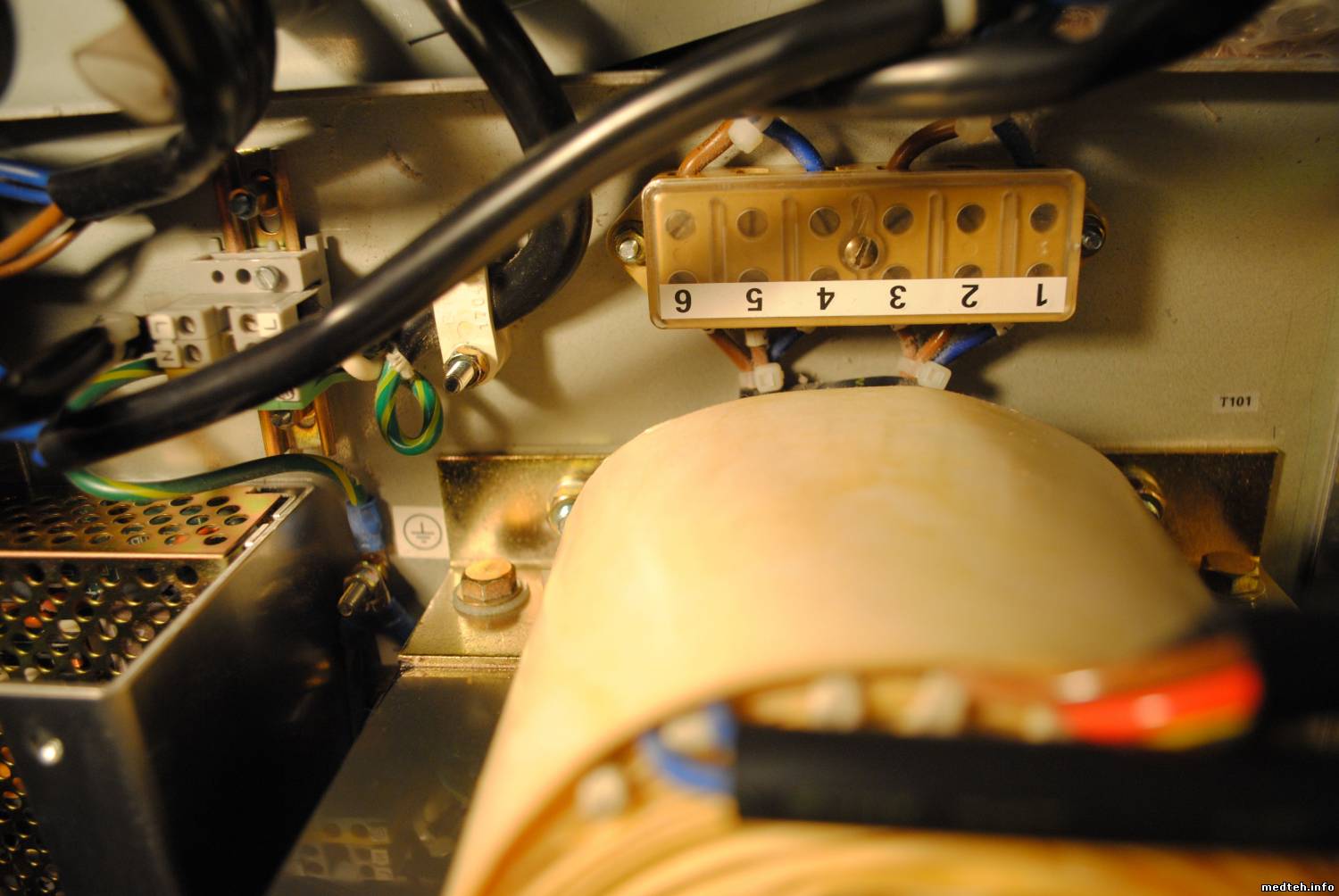

creytДата: Среда, 21.Дек.2011, 07:17 | Сообщение # 37
У вас сообщений: 546
Кузня
Путь: сетевой фильтр - выключатель - реле - колодки - два БП 5вольт и трансформатор.
Насколько помню unknown

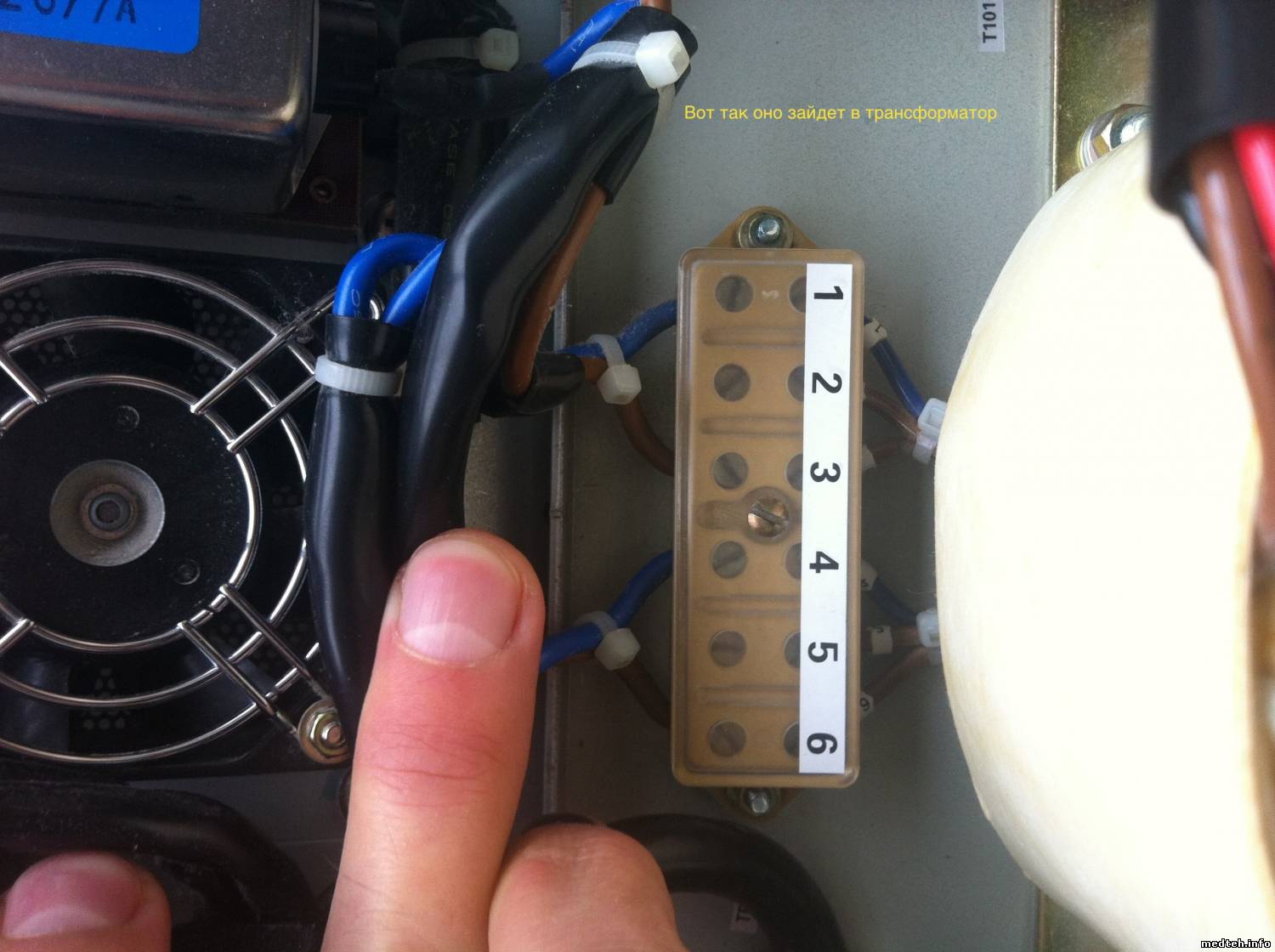

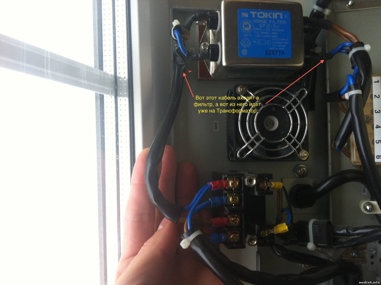

StenДата: Среда, 21.Дек.2011, 22:52 | Сообщение # 38
У вас сообщений: 85
Ремонт УЗИ
Минск

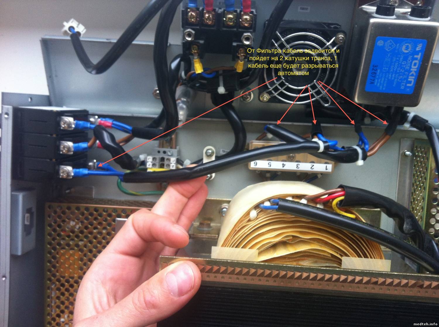

Вот Фото , я там показал и написал как в трансформатор заходит ток.
StenДата: Среда, 21.Дек.2011, 22:54 | Сообщение # 39
У вас сообщений: 85
Ремонт УЗИ
Минск
Quote (creyt)
Насколько помню
И у вас получилось перевести со 110 на 220?
SonoLifeДата: Среда, 21.Дек.2011, 23:22 | Сообщение # 40
Прекрасная работа. Надо померять сопротивления между контактами колодки на последнем рисунке:
1-2,
2-3,
1-3,
4-5,
5-6,
4-6,
На всякий случай - все контакты на заземление.
Пары 1-4 и 3-6, Вы говорите, между собой закорочены возле фильтра.
Мерять надо на омах тестера.
Еще не все потеряно, коллега.
