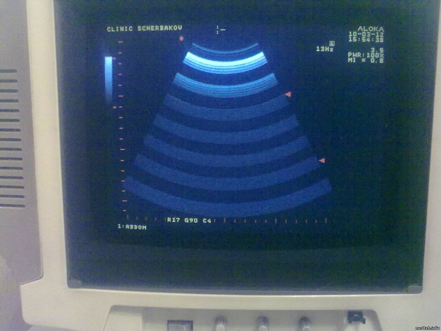

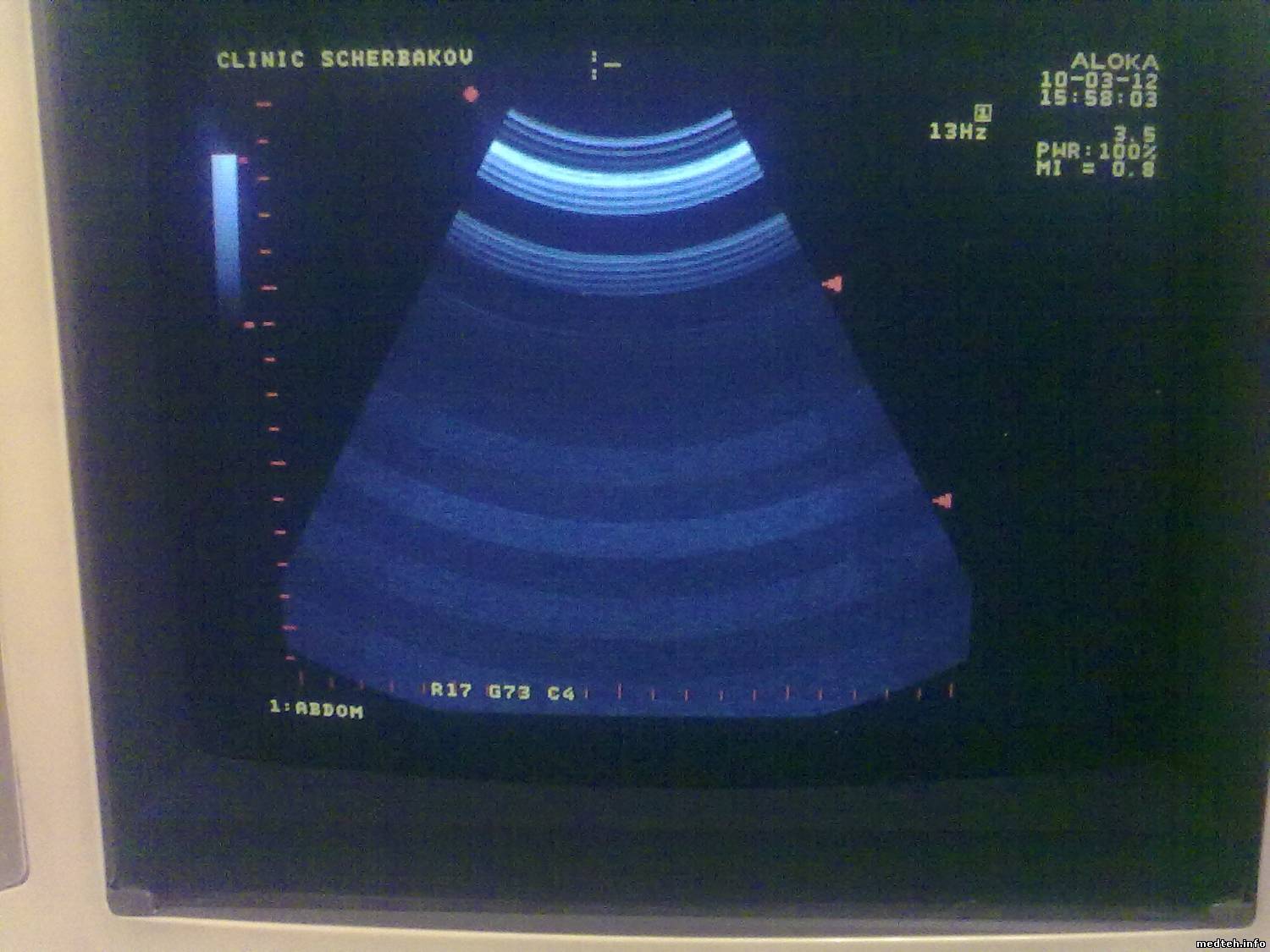

У аппарата после загрузки на экране появляются горизонтальные полосы, в этих тёмных "провалах" очень плохо видно при исследовании. Периодически эти провалы
исчезали потом снова появлялись, причем без какой либо закономерности. Доктора говорили что чаще появлялись когда в кабинете становилось жарко.
После просмотров всех возможных форумов, на одном из забугорных "Fixya", обращают внимание на платы Focus-1 и Focus-2. Это EP415103EE и EP415102EE, фото и

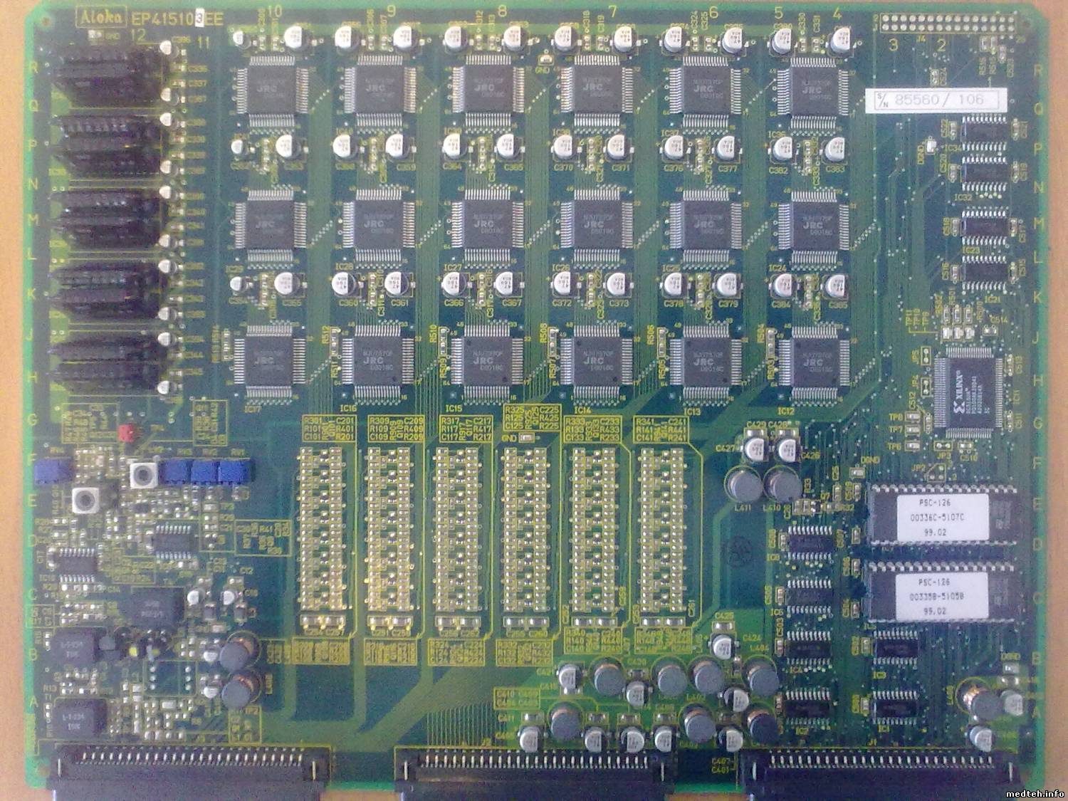

Картинка c экрана выглядит на фото . До меня пытались ремонтировать и даже купили плату EP415102EG. Разница в последней букве. Но с ней картинка ещё хуже, фото
Вопрос: 1. Регулируются ли эти платы, если проблемма вообще в них?
2. Можно ли эти платы поменять местами для проверки, вроде всё идентично, за исключением номеров плат, номера прошивок на ПЗУ тоже одинаковы.
Буду признателен за любую помощь. Спасибо.
SonoLifeДата: Вторник, 20.Мар.2012, 11:42 | Сообщение # 53
У вас сообщений: 295
Похоже, что в этой Алоке схемотехника конца 80-х - "квазидинамическая" фокусировка на прием: одна плата с массивом аналоговых коммутаторов и линиями задержки фокусирует сигнал в 8-ми четных зонах по глубине, а вторая - в нечетных.
Я-бы поменял платы местами - если рабочие и нерабочие зоны тоже поменяются, значит виновата плата. Если станет плохо во всех зонах - значит управление платами не обеспечивает их переключение.
Наверное, и по одной плате можно втыкать- переставлять.
Уровни выходного сигнала плат в таких системах обычно подстраивались, у Вас для этого могут служить синенькие штучки в левом нижнем углу плат, напоминающие потенциометры.
Эхо-сигналы от двух плат могут суммироваться на общей нагрузке, в роли которой выступает "верхний" транзистор каскодной схемы (расположен где-то на плате с АЦП), а нижние транзисторы - в том-же углу на Ваших платах, их еще прозвоните.
kirill_gДата: Вторник, 20.Мар.2012, 12:20 | Сообщение # 54
Чимкент
Огромное спасибо, буду пробовать

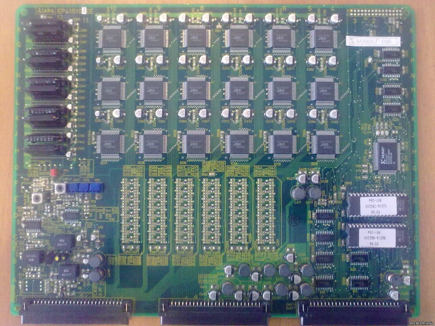

kirill_gДата: Суббота, 24.Мар.2012, 15:51 | Сообщение # 58
Чимкент
Значит по порядку.
1. Платы менял местами, аппарат стартует, но изображение отсутствует, просто белый сектор и никаких полос, так же отсутствет характерный ВЧ свист.
2. По одной если вставлять тот же эфект, не работает и не запускается.
Попробовал порегулировать резисторами, откликается в этих полосах на плате EP415102EE если с лева на право то первый (синенький). Вроде уровень сигнала возрастает, но внутри этой полосы видно еле еле, короче для работы не приемлемо.
Вставил старую (не рабочую) дотронулся до резистора и заработало! Вроде всё отстроил, и через минуту опять полосы, опять кручу резистор восстановилось и пропало. Потом уже все, никаких реакций! Не пинайте резистор раз десять проверил, замечаний нет, номинал 200 ОМ.
Резистор ксати стоит почти на минимальном сопротевлении 2 ОМ, на этой плате, на соседней плате 20 Ом.
Платы всё таки имеют различие, вокруг транзисторов в левом углу, в другое место впаян ВЧ трансформатор и обвес вокруг него.
Проверил линии задержки, L-DL-40S, 14 ножек. У всех 11 нога звонится на землю.
Всем спасибо за участие!
Какие будут мнения?
