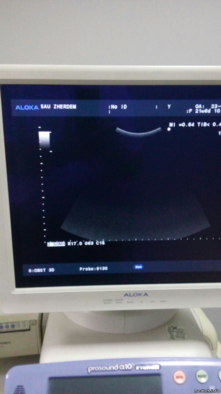

Alex-ALOKA, Проблема - не работает подсветка сенсорного экрана. Сам экран темный, активный, если попадешь вслепую на иконку,то включится. В чем дело?
logistДата: Вторник, 13.Июн.2017, 10:31 | Сообщение # 40
куратор
Алматы
Alex-ALOKA, На фото видно внизу часть сенсорного экрана, она темная, нет подсветки, но экран при этом активный, если знать где находятся иконки, то можно включить. Но с темным экраном работать невозможно.
