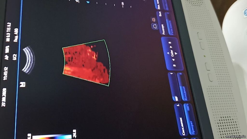

Цветной допплер появляется пятнами как фон. Кто сталкивался?
ANDRY
