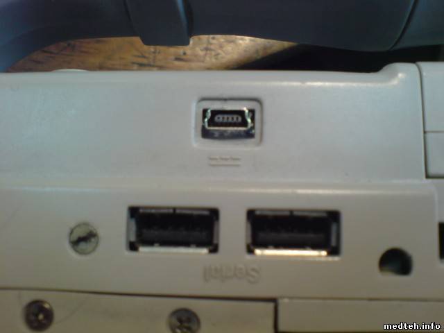

Сломали разъем на БП который вставляется в аппарат. В самом аппарате разъем целый (3 штырька,папа,плоский).
Может кто подскажет где взять разъем для БП или подобный, не хотелось бы менять пару- на плате сканера и на БП на другой тип.
DenkotДата: Воскресенье, 26.Фев.2012, 13:09 | Сообщение # 23
менял всегда парой и не заморачивался с поиском.
единственное что - приходится разбирать аппарат полностью, так как провода питания на самом дне
тут главное аккуратность
ставил обычный круглый разъем.

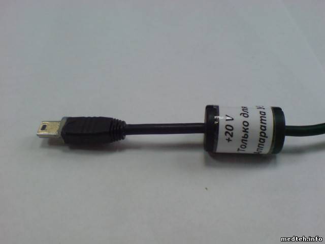

после чего бонус: к аппарату начинает подходить блок питания на 19 вольт от ноутбука (главное не перепутать полярность)
хотя напряжение на 1 вольт меньше, чем у штатного, все работает :)
pav35Дата: Пятница, 02.Мар.2012, 08:57 | Сообщение # 24
У вас сообщений: 41
Тоже поставил пару, только mini-usb, разъем встал на место на место штатного почти "один в один",
правда получился небольшой отрицательный бонус, если кто-то попробует зарядить от БП сотовый телефон.
DenkotДата: Пятница, 02.Мар.2012, 10:45 | Сообщение # 25
pav35, интересный опыт, а как он по току, не греется?
pav35Дата: Воскресенье, 04.Мар.2012, 17:13 | Сообщение # 26
У вас сообщений: 41
На всякий случай для соответствия по току вместе спаяны соответственно в штеккере и гнезде котакты 1-2 и х-4.
http://pinouts.ru/Devices/mini-USB.shtml. Нагрева не замечено.

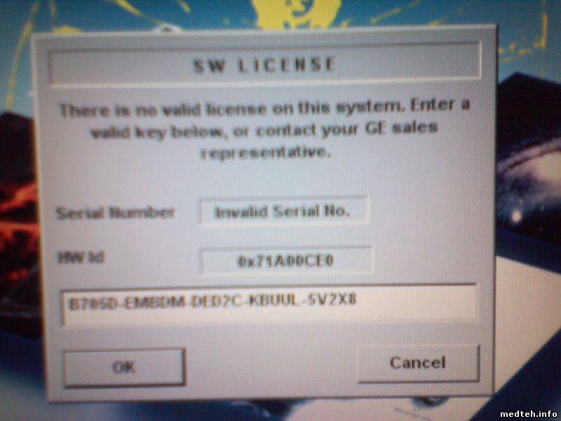

Слетел винчестер.Кто то загрузил программу и на фото пишет-не тот серийный номер и не та лицензия.
На дне написан номер из 5 групп и сер. номер аппарата.Но куда вписывать серийник не знаю.
Подскажите с чего начать.

Когда вы нажали "OK", что она написала? yes
DenkotДата: Вторник, 27.Мар.2012, 14:59 | Сообщение # 29
Quote (seabee)
после переустановки аппарат должен запросить сначала серийник
вбиваете его
потом вбиваете код
у вас серийник не берется, пишет - инвалид.
соответственно, код под инвалидный серийник не подойдет
откуда аппарат взял HWID - хз, мож сам придумал (расчет его идет даже с пустых значений, когда чип с HWIDом физически отсутствует)
HWID - это тот же серийник, только в шестнадцатеричном коде, зашитый в хардвар
фишка в том, что на платформе лбука серийник в хардвар не шьется
разве что у вас сильно новый аппарат, которого я еще не знаю :)
поэтому два три совета:
1) проконтролировать установку софта, возможно, серийник не был вбит
2) может Issidora_SAS что скажет, у него вроде как доступ к базе есть
3) сделать тщательный бэкап и переустановить софт заново самому, вбить серийник и код
seabeeДата: Вторник, 27.Мар.2012, 18:03 | Сообщение # 30
У вас сообщений: 1319
Спасибо.Точно,похоже кто загружал прогу-вбил серийник не правильно.

Quote (seabee)
Здравствуйте,
Какой серийный номер у аппарата можно посмотреть в файле serialNo.txt
а в файле optionkeys.res ключ и номер софта, если конечно все корректно устанавливалось.
Если не получится - пишите серийник, пришлю ключ
seabeeДата: Среда, 28.Мар.2012, 03:20 | Сообщение # 32
System Serial#24530WX8.Винчестер заменен и посмотреть негде.

Issidora_SASДата: Среда, 28.Мар.2012, 13:35 | Сообщение # 34
У вас сообщений: 125
ULS
Moscow
Вот Ваш ключ
B7Q5D-EMBDM-DED2C-KBUUL-5V2X8 и он совпадает с указанным в скриншоте.
попробуйте установить софт с полным обновлением всех разделов HDD
Сообщение отредактировал Issidora_SAS - Среда, 28.Мар.2012, 13:38
DenkotДата: Среда, 28.Мар.2012, 13:41 | Сообщение # 35
Quote (Issidora_SAS)
Вот Ваш ключ
собственно, тот же самый, что на скриншоте в первом посте с вопросом :)
а вот вопрос: если в файлик SerialNo.txt прописать вручную правильный серийник - заработает?
может быть, автор попробует, терять ему нечего - или сношать сносить систему, или попробовать прописать
seabeeДата: Среда, 28.Мар.2012, 14:02 | Сообщение # 36
На скриншоте не совпадает одна буква.Но серийник всё равно надо прописывать в проводнике или в реестре.
DenkotДата: Среда, 28.Мар.2012, 14:04 | Сообщение # 37
Quote (seabee)
опечатка, перепутали ноль и Q или что-то в этом роде
seabeeДата: Четверг, 29.Мар.2012, 12:18 | Сообщение # 38
Да вбил ключ,пишет-ключ не соответствует программе.Жду когда пришлют диски для переустановки.
DenkotДата: Четверг, 29.Мар.2012, 12:28 | Сообщение # 39
Quote (seabee)
пока серийник инвалидный, даже правильный ключ не подойдет
а вы можете исправить или удалить файлик с серийником, чтобы аппарат его снова запросил?
