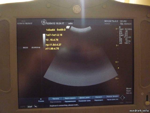

Сменил диск, закачал на него ранее созданный и сохраненный образ. Сейчас слева от верхней части "конуса" на изображении выскакивают какие то желтые цифры и буквы. При смене датчиков эти цифры с буквами меняются. Фото сделать нет возможности. Я уже оттуда далеко уехал. Это глюк программы или я гдето чегото не настроил? И можно ли переключать датчики на горячую без выключения ПК?

можно, но весьма и весьма желательно это делать на фризе (freeze) - порт обесточивается, точнее, снимается высокое
по цифрам - видеть бы. раз меняются, то, видимо, это не комментарии :)
у врача хватит сил сохранить на флэшку и отправить по емайлу?
ну если не на флэшку, то хотя бы телефоном сфотать...

При отключении датчика надписи пропадают. При подключении появляются вновь.
Фото.

Quote (les_nik_178)
Это очень похоже на комментарии. Левый, правый, размеры почек, характерные опечатки (ю вместо точки)
Пусть врач попробует:
1) Нажать кнопку Comment, затем кнопку Clear
или
2) Нажать Patient и сбросить пациента (нажать Set'ом программную кнопку "Новый пациент"), на вопросы о сохранении ответить - нет (удалить все)

Far East
Понял, передам. Пусть попробуют.

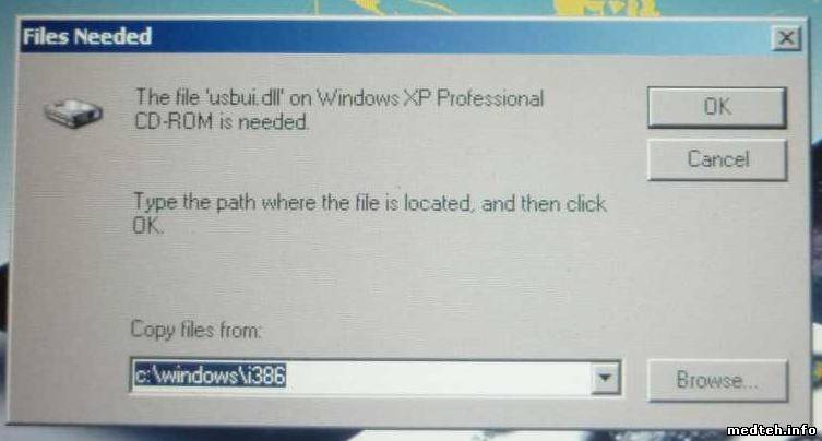

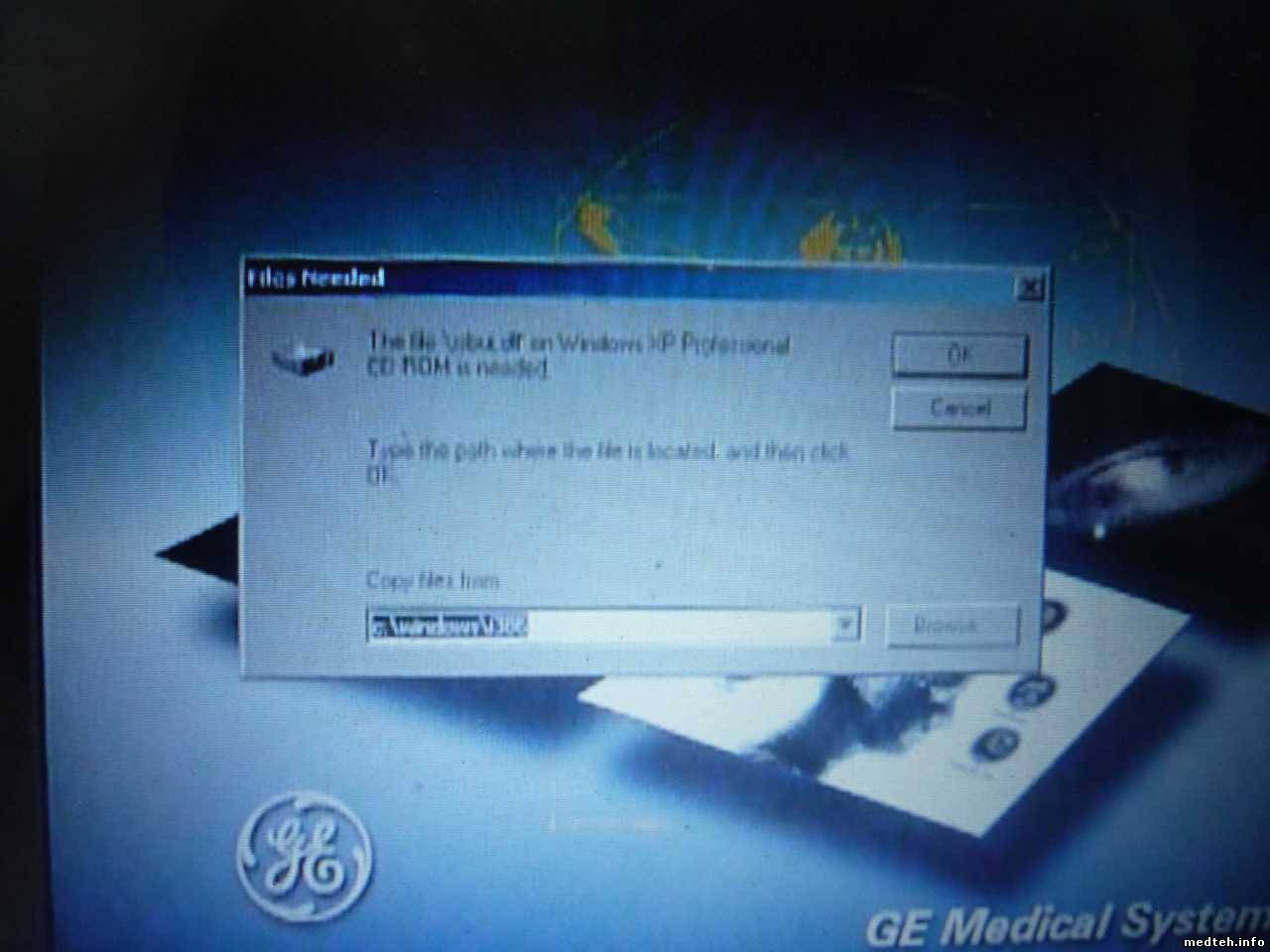

Там ещё при запуске после сканирования и появления первоначальной заставки кратковременно появляется окно что нет какого то файла с установочного диска ХР. Затем окно практически сразу закрывается и на работе это не сказывается.
DenkotДата: Понедельник, 02.Апр.2012, 12:47 | Сообщение # 48
Dll'ку какую-то просит, имя неразборчиво, поэтому хз :)

Похоже что не находит файл usbui.dll. Возможно кабель USB был подключен к другому гнезду и комп пытается его переустановить.
Сообщение отредактировал les_nik_178 - Понедельник, 02.Апр.2012, 14:46

usbui.dll
ui - это может быть намек на user interface
выше на экране с цифрами, кстати, внизу надпись про клавиатуру как раз...
она вся нормально работает?

Левый текст пропал.

не может найти usbui.dll ну и фиг пока с ним.
аппарат работает, с клавой проблем нет. В следующий раз когда там буду добавлю в винду требуемую dll-ку.
