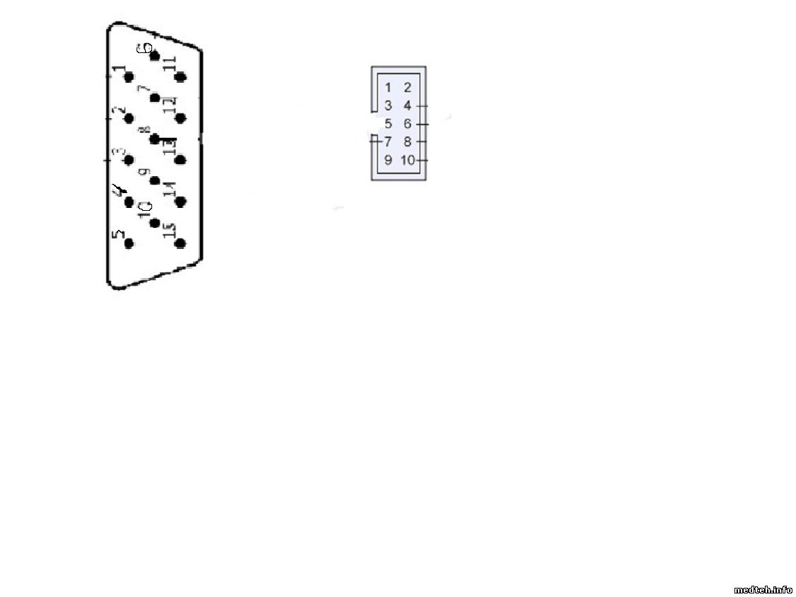

Здравствуйте, помогите с распиновкой кабеля VGA, для подключения компьютерного монитора к плате. На рисунке правильный ли порядок расположения ножек.
Сообщение отредактировал sheriffiks - Вторник, 19.Апр.2016, 19:34

remontnikДата: Пятница, 12.Авг.2016, 15:09 | Сообщение # 179
У вас сообщений: 42
Иркутск
sheriffiks, в этой теме Сообщение # 79 распиновка кабеля

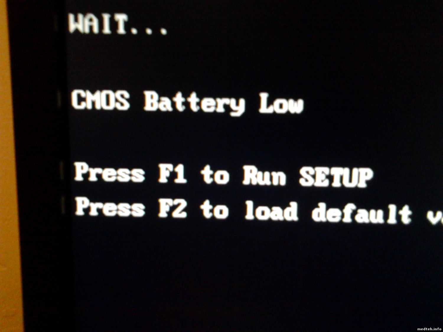

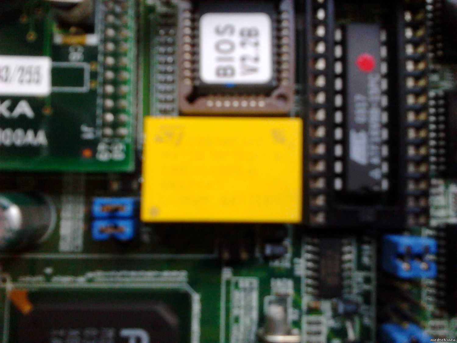

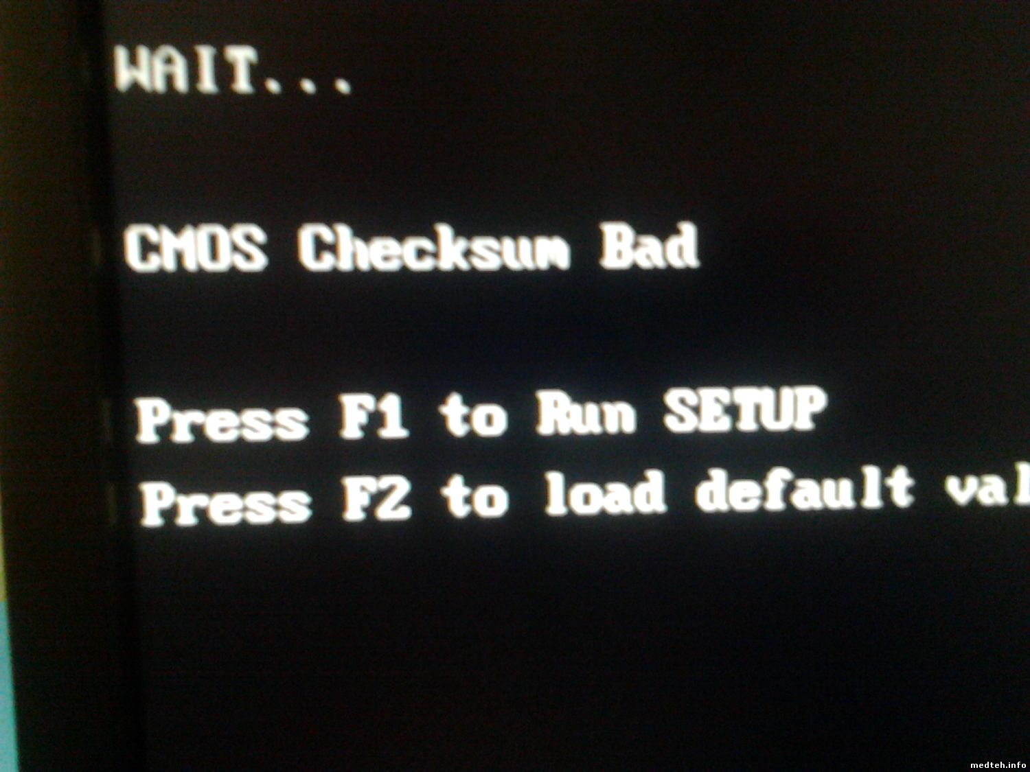

serghrДата: Среда, 31.Авг.2016, 09:10 | Сообщение # 180
У вас сообщений: 24
Новотроицк
Кто что посоветует.Мать двух этажная.Ругалась на батарейку.Купил батарею 3.3 В с кварцем желтая.
Не дает выставить дату и время,пишет cmos checksum bad.Что делать перешить биос или сбросить биос?Какие перемычки перемыкать,если есть прошивка биоса прошу выложить,у меня V2.2V.Спасибо.
Попробуйте зайти в bios и сохранить, если это возможно.

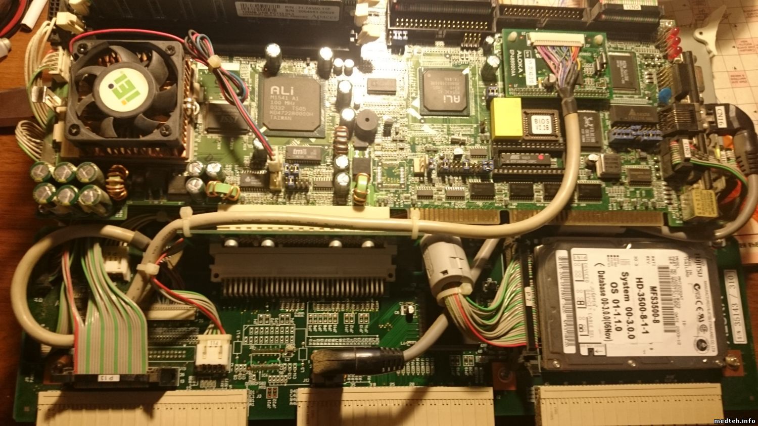

serghrДата: Среда, 31.Авг.2016, 18:46 | Сообщение # 184
У вас сообщений: 24
Новотроицк
Поменял батарею,старая 1.7В.На фото батарея разряжена,хотя раз запустился и вошел в биос но дату не дал поставить -завис.В чипе заказал батарею ,ждал почти неделю,плата лежала на столе без старой батареи.Поставил батарею,del вошел в эдвансис биос,дал поменять только дату и завис не реагирую на любую клаву,клавой щелкаю в матери что то пищит,ни esc не F10 и другое ,только из розетки 220B.Включаю 220В машина пишет войдите в биос нажав del или F1 и F2 .Выдает это в различных вариантах при этом виснет в биосе.На компах у меня такого ни когда не было.Меняешь батарею и гут,в лучшем случаи прошил ,но такое чудо в первый раз.Был у меня 3500 полетел жесткий ,акрониксом образ из мед сайта и все окей машина до сих пор работает.А как подключить мать к блоку питания PC,чтобы на столе без УЗИ аппарата,без перепайки на стандартных разъемах(мать двух этажная )?Спасибо.

Alex-ALOKAДата: Четверг, 01.Сен.2016, 00:32 | Сообщение # 187
У вас сообщений: 149
MСК
Если вы подключаете внешний монитор и клавиатуру, то надо отключить внутреннюю клавиатуру - панель; разъем P61 сзади, где все аудио-видео разъемы. Две клавиатуры бьются между собой и не дают входить в биос. При этом не будет работать кнопка выключения, придется прибор выключать пакетником на БП.
PS Какого, кстати, года Вам пришла батарейка от Чипа? Их сняли с производства в 2002, а срок годности, согласно докуметации, 10 лет.
Сообщение отредактировал Alex-ALOKA - Четверг, 01.Сен.2016, 00:39
serghrДата: Четверг, 01.Сен.2016, 08:26 | Сообщение # 188
У вас сообщений: 24
Новотроицк
Спасибо за совет.Все точно как вы описали, конфликт клавы. Я тыкаюсь ,чувствую что есть какие то нюансы.Батарею мерил 3.34В и сообщение о низком вольтаже батареи пропала,фото я выкладывал.Единственно что придется задок разберать.

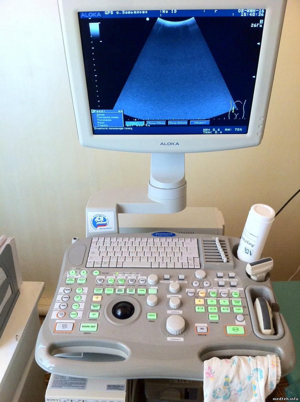

TomCatДата: Четверг, 02.Фев.2017, 13:42 | Сообщение # 191
Мск
Коллеги подскажите, а то с УЗИ мало знаком, если на фантоме проницаемость порядка 1.5см на всех датчика, это аппарату трындец или датчики усохли?)

Alex-ALOKAДата: Четверг, 02.Фев.2017, 18:03 | Сообщение # 195
MСК
снимок с экрана с чистого датчика
снимок с экрана с датчика на фантоме

petroveechДата: Среда, 26.Апр.2017, 19:12 | Сообщение # 200
У вас сообщений: 1073
Иженер
Получилось что нибудь? По моему та же проблема. Только точно не датчики.
На конвексном и линейном что-то видать, на кардио чёрное поле с макушкой.
