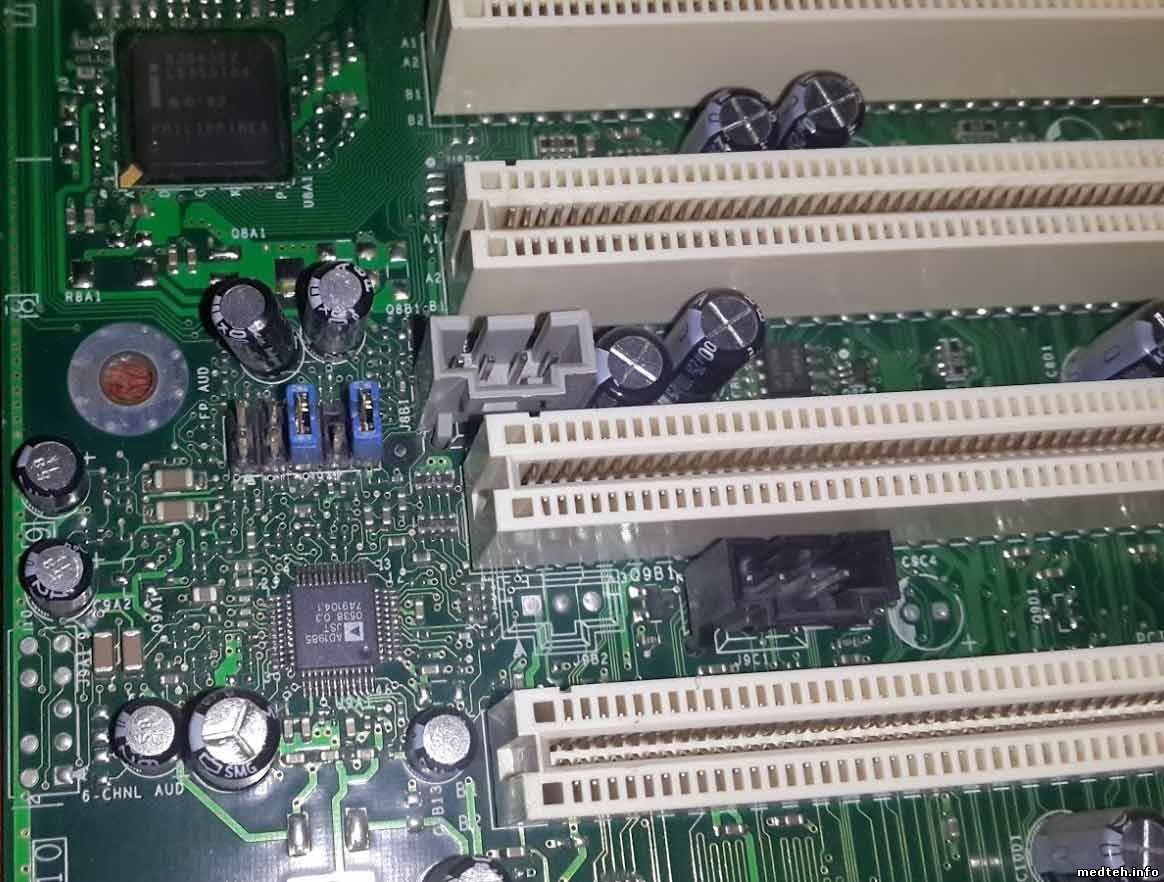

thestingerДата: Понедельник, 24.Ноя.2014, 15:42 | Сообщение # 13
У вас сообщений: 48
12 лет
Добрый день камрады, хотя у меня он не добрый теперь. Весь день аппарат работал нормально, выключил, через час включил и произошло необъяснимое, а именно:
при включении в розетку он сразу стартанул, но на экран ничего не выдал, щелкнул тумблер туда/сюда, тотже результат, еще раз повторил процедуру, и на экране появилось сообщение, ни биосу ни винде оно не принадлежало (не подумал зафотать), но текст гласил:
AGING...
DONT SHUTDOWN
ver yup01.m0504
Подождал минут 20-30, оно прыгало по экрану, меняя цвет фона, ну и решил я его перезагрузить... сейчас опять гудит при включении, на экран ничего, пытался цеплять монитор другой во встроенную видюху, на включенном в розетку поменял батарейку 2032, подергал платы, ноль эмоций, включал без оперативы - не пищит... Подозреваю что материнке хана, хотя тоже странно, кондеры целые, не дутые, что может быть? Есть ли идеи у кого?
thestingerДата: Понедельник, 24.Ноя.2014, 16:00 | Сообщение # 14
У вас сообщений: 48
12 лет
погуглил... и прямо не верится... материнки d865gbf/d865perc оказались глючными... как у остальных все живет, почему я такой невезучий :(
KemelДата: Понедельник, 24.Ноя.2014, 16:32 | Сообщение # 15
У вас сообщений: 67
ремонт узи, программист
Алмата
У меня такая же беда была! решил так попробуй порт ВГА который идет на видюху поставить на плату ниже (туда идет ЛСД порт) и запустить в ручную то есть замкни повер св
А если нет то убери все оставь только родной порт ВГА и пробуй не страшно это !
Не идет сигнал с матери"!
thestingerДата: Понедельник, 24.Ноя.2014, 16:46 | Сообщение # 16
У вас сообщений: 48
12 лет
кстати не подумал об этом, со второй видюхи отправлял на внешний монитор, но со встроенной не вытаскивал кабель, тогда получается, если заработает - косяк встроенной видюхи, чем ее заменить? в АГП видюху ставить?
artem_skalackiiДата: Понедельник, 24.Ноя.2014, 17:38 | Сообщение # 17
У вас сообщений: 147
Актюбинск
Для начала вытащи ее и протести на простом монике ,со 2 видюхи не пойдет, (другой слот!) там привзяка идет (обработка видеосигнала чуть по другому)
Есть такой прикол если села батарейка кстати проверь ее то скорее слетели настройки биоса! кстати щас с этим и ковыряюсь!
То может и тут быть проблемка! убедись что мать целая
thestingerДата: Понедельник, 24.Ноя.2014, 18:24 | Сообщение # 18
У вас сообщений: 48
12 лет
батарейка 2,7 вольта выдавала, но даже если настройки и слетели, он бы все равно стартовал, загуглил "d865gbf/d865perc" и увидел точно мои симптомы, тобишь скорее всего мать мертва, я уже нашел где ее купить

thestingerДата: Пятница, 12.Дек.2014, 14:16 | Сообщение # 19
У вас сообщений: 48
12 лет
В целом: материнку поменял, все запустилось и работает... кроме звука unknown
Подключил просто колонки напрямую в материнку, тоже не получилось, потом увидел на старой материнке 2 перемычки на front panel audio, перекинул их на новую, и на простых колонках звук пошел, а на колонках с монитора нивкакую не идет, я ведь и не лез там дальше, может кто сталкивался? Может в софте что изменилось без перемычек... ничего не понимаю

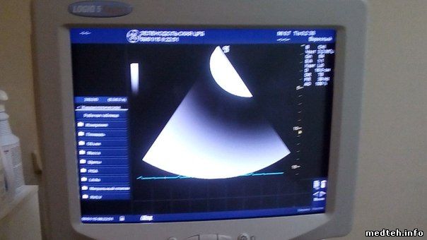

Добрый день! Такая вот проблемка имеется данный аппарат LOGIQ 5 аппарат включается и работает в штатном режиме! при переключении датчиков происходят соответствующие щелчки,включаются любые режимы все ОК ,но датчики не реагируют, ни какой , датчики проверяли на другом аппарате все норма! ????
MAPPER_1222Дата: Среда, 17.Дек.2014, 15:50 | Сообщение # 21
У вас сообщений: 453
Инженер и этим всё сказано...
С кнопкой фриз все в порядке ?
KemelДата: Среда, 17.Дек.2014, 19:30 | Сообщение # 22
У вас сообщений: 67
Алмата
аппарат работает в штатном режиме и фриз тоже ок! в первую очередь проверил!
KemelДата: Воскресенье, 21.Дек.2014, 16:51 | Сообщение # 23
У вас сообщений: 67
Алмата
Все соединительные элементы проверил все ок! Вот фото! Кто-нибудь встречался с такой бедой!
thestingerДата: Воскресенье, 21.Дек.2014, 17:03 | Сообщение # 24
У вас сообщений: 48
12 лет
платы УЗИ (справа) передергивал?
KemelДата: Воскресенье, 21.Дек.2014, 18:19 | Сообщение # 25
У вас сообщений: 67
Алмата
Я их и не трогал вообще!

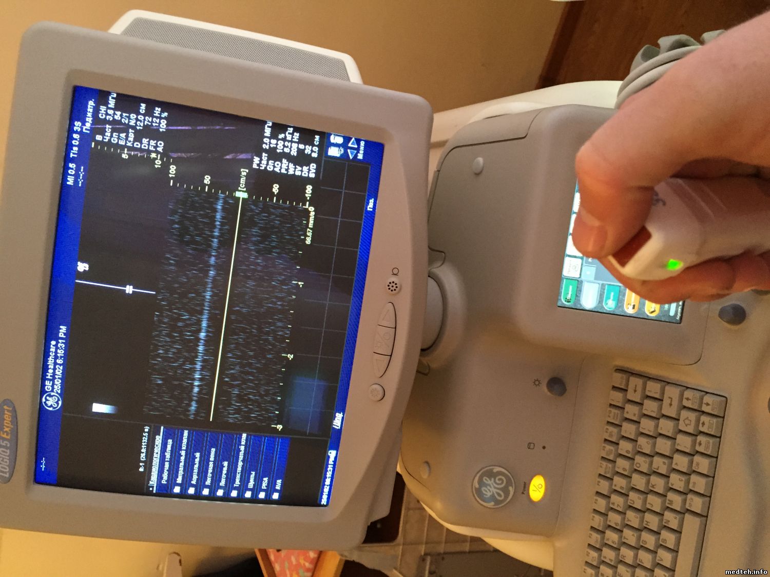

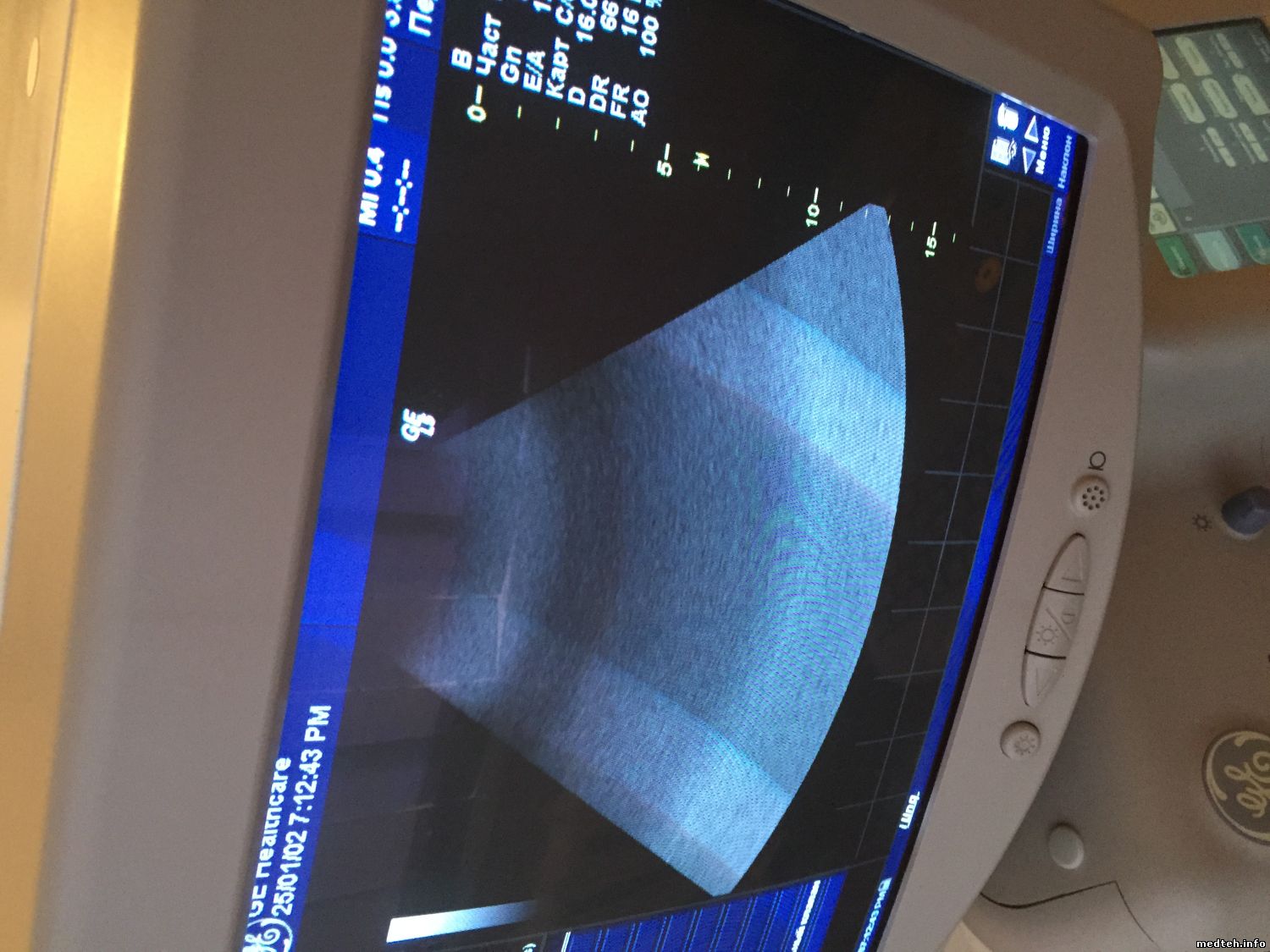

maratДата: Среда, 01.Апр.2015, 20:41 | Сообщение # 26
У вас сообщений: 214
казань
При загрузке любого датчика выдает следующую картинку, может есть у кого сервисный пароль для диагностики системы, или кто сталкивался, с такой картинкой.
МастерБакуДата: Среда, 01.Апр.2015, 21:19 | Сообщение # 27
может пригодится? (гугл подарил)
http://medsensor.ru/data...._SM.pdf
http://yeec.com/uploadi....%8C.pdf
http://apps.gehealthcare.com/servlet....LITY=US
МастерБакуДата: Среда, 01.Апр.2015, 21:21 | Сообщение # 28
а по делу - думаю надо выключить почистить , продуть и разъёмы передёргать.
Al_smlДата: Четверг, 02.Апр.2015, 08:41 | Сообщение # 29
У вас сообщений: 102
Электромеханик
Смоленск
У меня была такая картинка, когда слетели драйвера на плату связи с блоком датчиков.
Я загрузился в безопасном режиме, зашёл в винду и увидел, что устройства с восклицательным знаком.
Драйвера переставил и всё стало хорошо.
KemelДата: Четверг, 02.Апр.2015, 20:54 | Сообщение # 30
У вас сообщений: 67
Алмата
пароли Gogems или ULS на форуме есть пост!
такая беда была на двух аналогичных аппаратах
первую проблему решил тщательной чисткой разъемов!
а вторую накрылась плата syscon начиналось с таких артефактов потом просто тупо запахло поленным !
Смотри, зачисти, разьемы APS !!
Если не решится есть еще пару вариантов!
maratДата: Среда, 10.Июн.2015, 08:59 | Сообщение # 31
казань
Проблема решена переустановкой софта, правда возникли сложности с определением Хаспа, но попытки с пятой все встало на места, и определился номер аппарата.

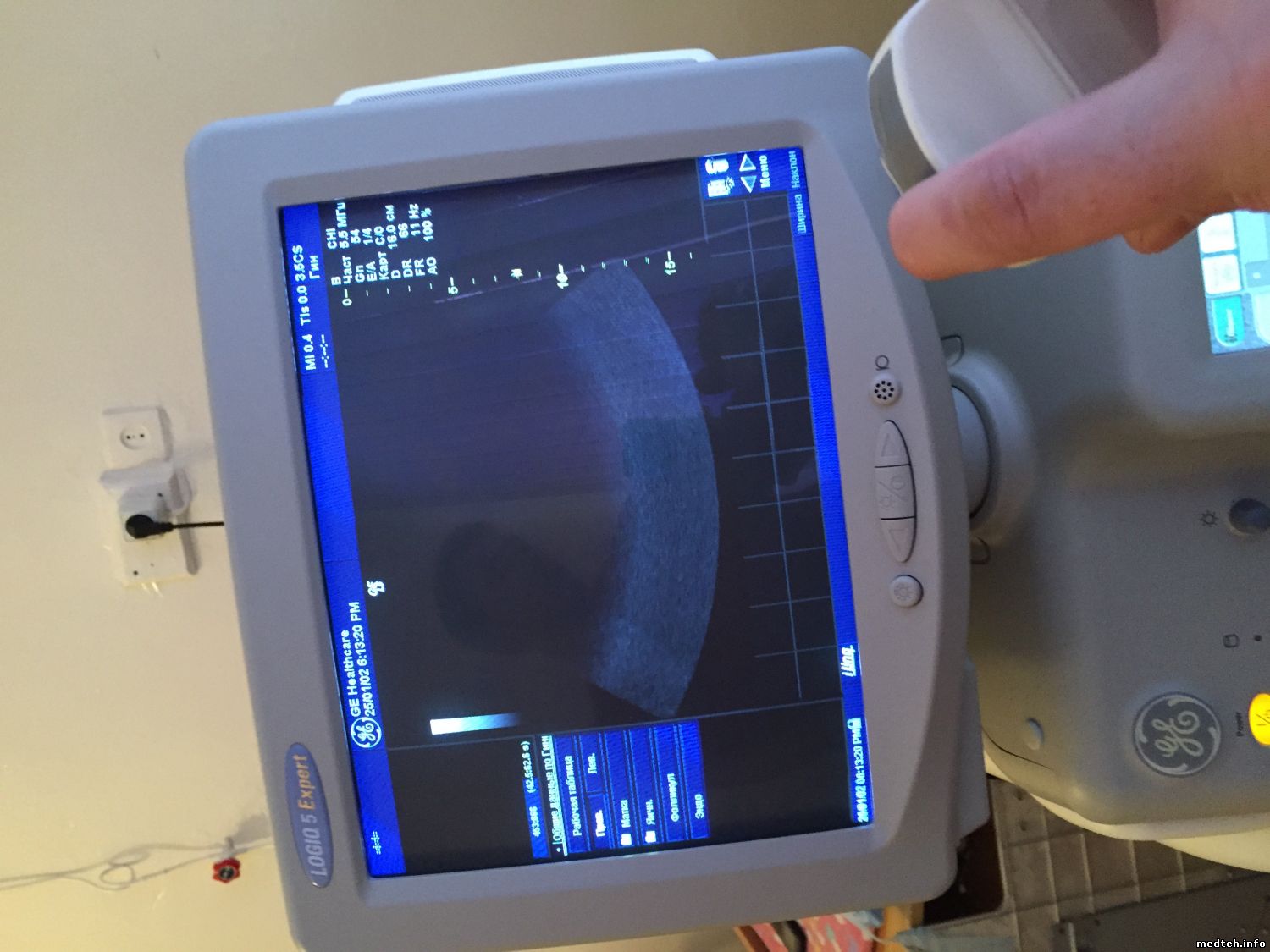

DelcherДата: Четверг, 19.Май.2016, 17:34 | Сообщение # 33
У вас сообщений: 35
Череповец
Описание проблемы: аппарат УЗИ GE Logiq 5 Expert после просадки напряжения не корректно работает режим Доплера на всех датчиках: кровоток не отрисовывается. И лишь в момент движении датчика относительно тела появляются артефакты (возникают красные и синие пятна). Надо заметить в момент просадки аппарат работал без UPS.
Что было сделано:
1. Подтыкал винт с заранее снятым образом, но ситуация никак не изменилась.
2. Не смог выполнить вход в сервисном браузере (ни под оператором, администратором [uls], ни под external service [gogems]). Перебирал последовательно все возможные раскладки, как это описано в теме.
Что можно предпринять?
MAPPER_1222Дата: Четверг, 19.Май.2016, 17:39 | Сообщение # 34
Найти плату доплера и посмотреть ее внимательно.
DelcherДата: Вторник, 24.Май.2016, 09:48 | Сообщение # 35
У вас сообщений: 35
Череповец
Осмотр плат ничего подозрительного не выявил. Получается искать донора и пробовать менять платы? В сервис войти так и не получилось.

DelcherДата: Пятница, 27.Май.2016, 13:18 | Сообщение # 37
У вас сообщений: 35
Череповец
sprutv, а что вас смутило в моих вопросах?
Amel9Дата: Пятница, 27.Май.2016, 13:28 | Сообщение # 38
У вас сообщений: 90
Бэтмен
На допплер идут свои напряжения, отличающиеся от тех что используются в 2D режиме. Заходите в сервис и прогоняйте тесты, либо проверяйте источники питания (HVPS, LVPS). gogems должен работать

DelcherДата: Суббота, 08.Окт.2016, 11:15 | Сообщение # 39
У вас сообщений: 35
Череповец
К сожалению в сервис войти так и не получилось (три человека пробовало). Почему-то не подходят пароли. Но была возможность подоткнуть заведомо исправную плату доплера (№3) и плату питания (№7). Ничего не изменилась.
То есть, ситуация такая: в режиме цветного картрирования (CF), не отрисовывается кровоток. Если сдвигать датчик, то в этот момент кратковременно появляются синие красные пятна. Если просто добавлять усиление, то отрисовка появляется, но с очень большими шумами и врачам сложно диагностировать по такой картинке. Так же визуализация в B-режиме стала немного похуже (со слов врача). Это происходит на всех датчиках на любых портах.
Попытаюсь конкретно разобраться со всеми настройками визуализации, ибо врачи знают только две крутилки, а про остальные параметры совсем не в курсе. Но подозреваю все же аппаратную проблему. Есть у кого какие-нибудь соображения по данной неисправности?

Amel9Дата: Суббота, 08.Окт.2016, 11:30 | Сообщение # 40
У вас сообщений: 90
Бэтмен
Я все таки думаю что это напряжений нет. Попробуйте для входа в сервисный браузер изменить язык аппарата на англ.
