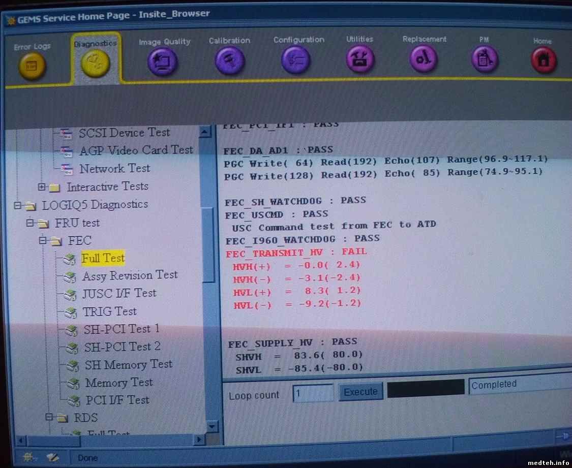

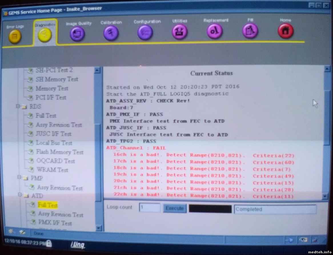

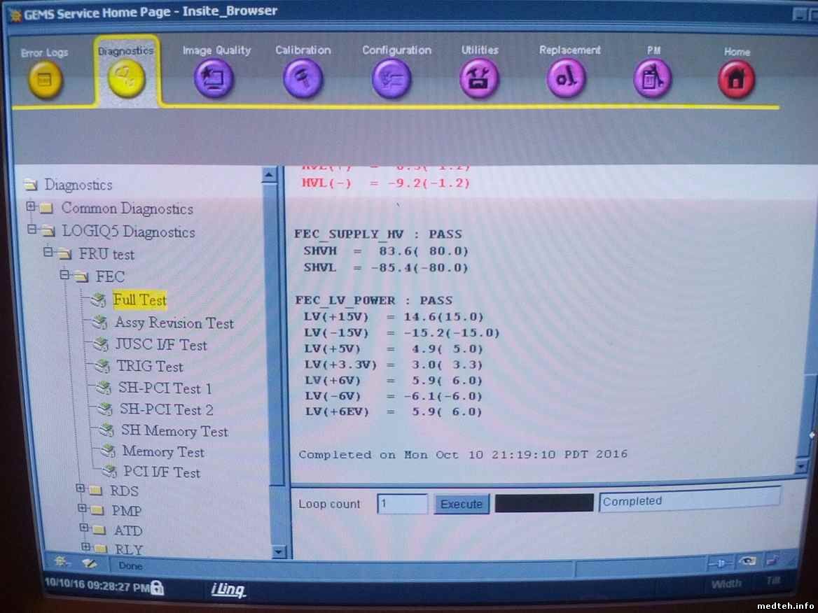

Пароли у меня все-таки были изменены. После установки системы с нуля удалось зайти в сервисный браузер с помощью стандартных паролей.
По итогу в FEC тест SH-PCI Test 1 выдал ошибку по напряжениям:
FEC_TRANSMIT_HV: FAIL
HVH(+) -0.0 (2.4)
HVH(-) -3.1 (-2.4)
HVL(+) 8.3 (1.2)
HVL(-) -9.2 (-1.2)
Означает ли это, что проблема в плате FEC board (№6) или возможны варианты(с кросс-платой? Также плата FEC соединена шлейфом с PC2IP в компьютерном блоке)? Может предохранитель какой притаился?
Интересно, но в инструкции видно кусочек этого же теста и там напряжения другие:
HVL(+) 29.2 (28.8)
HVL(-) -30.8 (-28.8)
В скобочках должны быть правильные значения, но и они почему-то отличаются... unknown
Amel9Дата: Вторник, 11.Окт.2016, 20:14 | Сообщение # 42
У вас сообщений: 90
Бэтмен

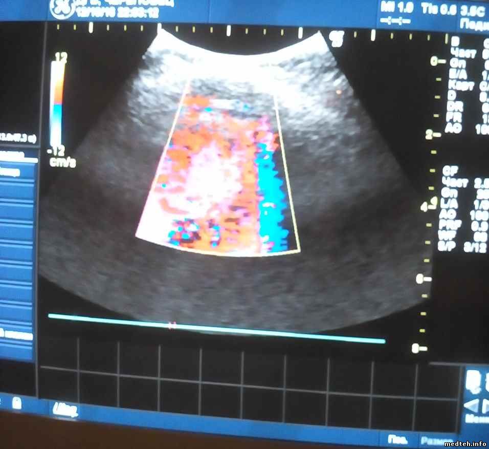

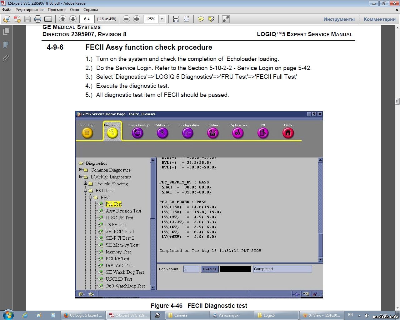

В сервисном мануале есть блок-схема напряжений, смотрите где они формируются и ищите. Кросс плата и комп тут не при чём. В блоке питания (тот что внизу) есть HV и LV блоки, пока вы их не найдете (в вашем случае проблема в HV) и не посмотрите схему, дальше бесполезно гадать.
P.s. Приложите картинку с "красно-синими пятнами", хочется посмотреть

DelcherДата: Четверг, 13.Окт.2016, 13:32 | Сообщение # 43
У вас сообщений: 35
Череповец
Эээ... теперь проблемы с напряжениями в тесте FEC нет. Все проходит и напряжения такие как нужно.

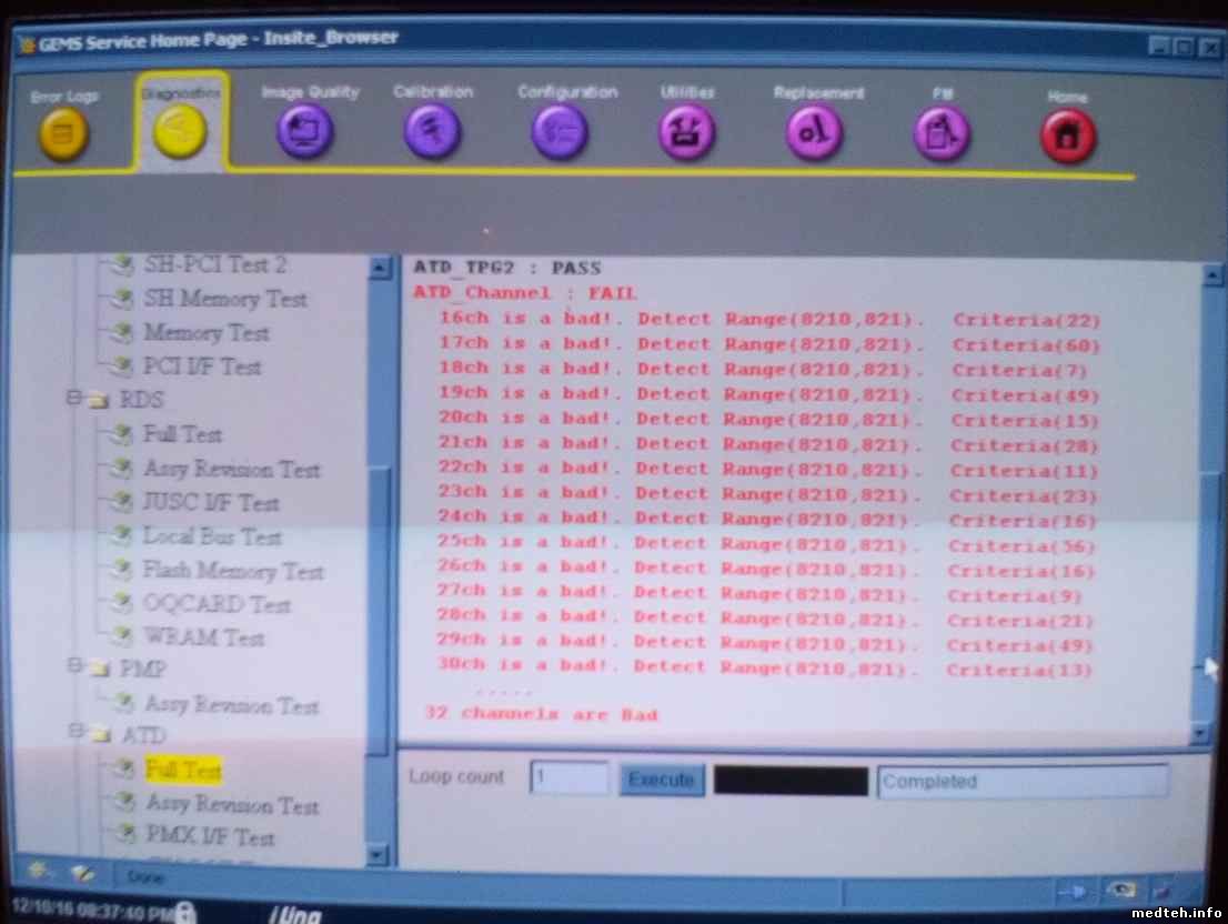

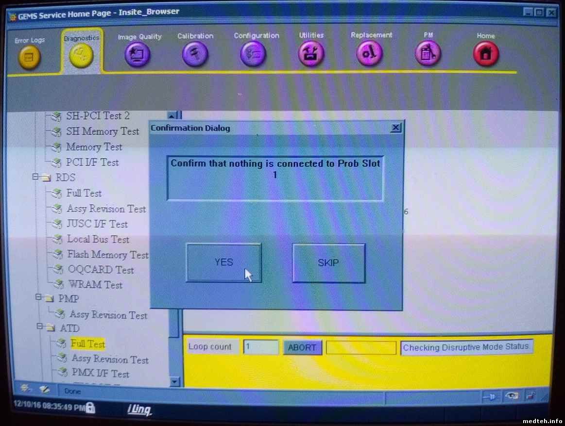

Теперь у меня есть вопрос по тесту ATD: в ходе теста выскакивает окошко с надписью - Confirm that nothing is connected to Prob Slot 1. Датчики не подключены. В дальнейшем выскакивает ошибки ATD_Channel: FAIL
Примеры видео:1 2 3 4 5 6 7 8
DelcherДата: Пятница, 09.Дек.2016, 16:56 | Сообщение # 44
У вас сообщений: 35
Череповец
Приезжал специалист GE отдефектовал плату ATD. Купили, но аппарат не заработал. Потом они сослались на плату FEC. После замены платы FEC все заработало. Плата ATD была исправна, хотя при диагностике тест ATD не проходил (для справки: при прохождении этого теста надо чтобы 1-й порт был без датчика).

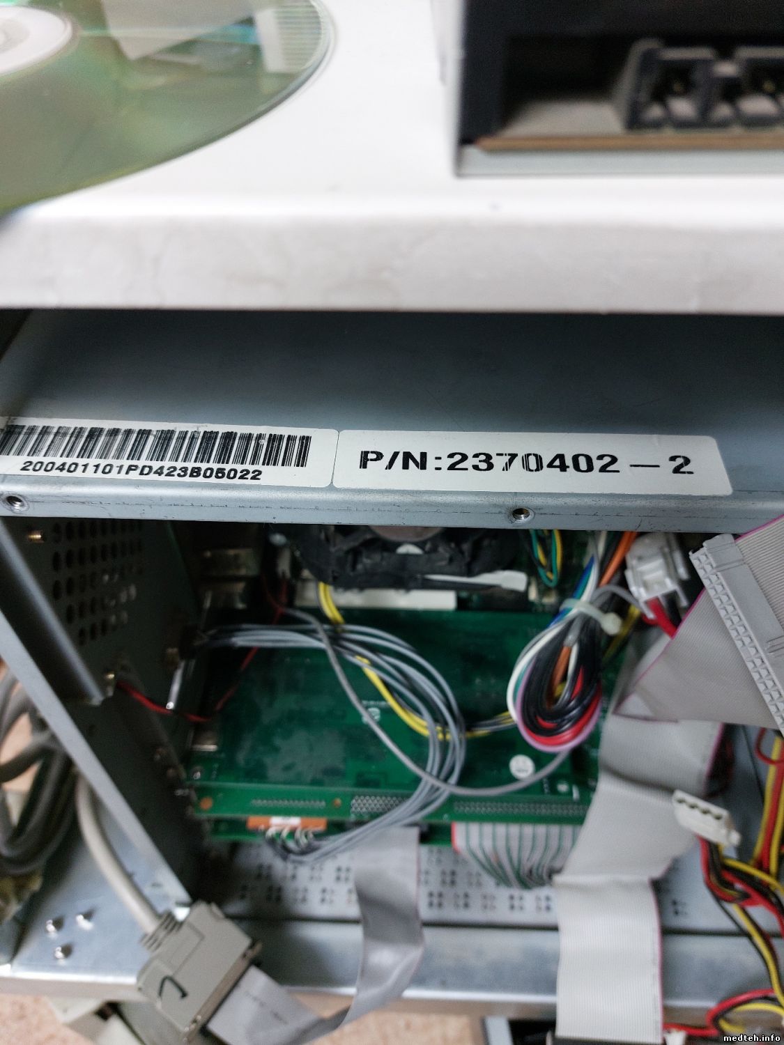

CREWДата: Пятница, 08.Дек.2017, 17:08 | Сообщение # 48
У вас сообщений: 31

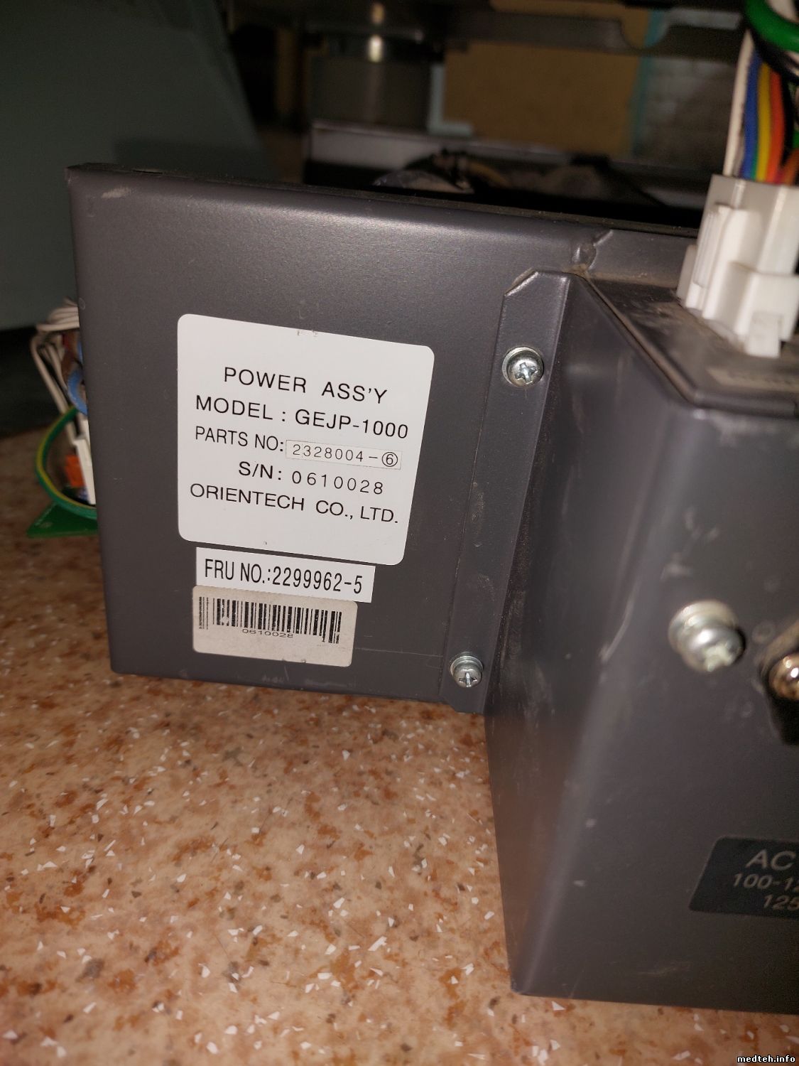

Напишите какой у вас год выпуска( указан на блоке питания). Также на системнике должен быть указан P\N. пример 51ххххх. от этого зависит какое ПО необходимо ставить.

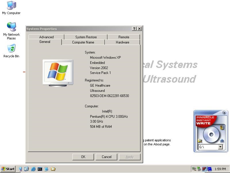

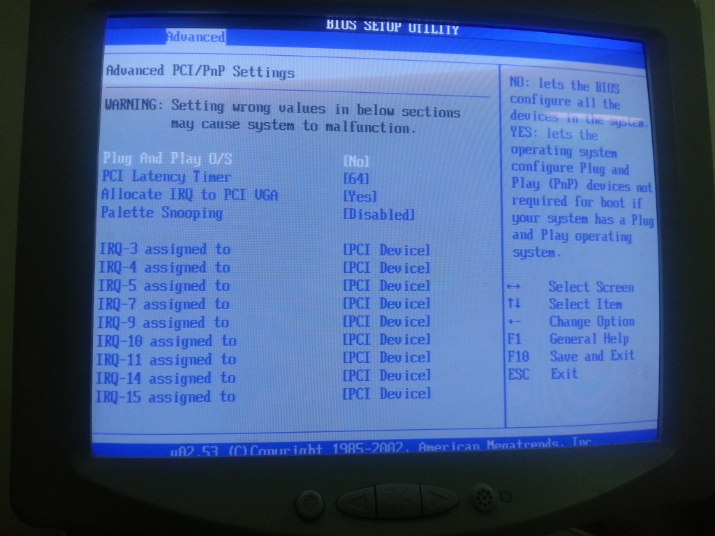

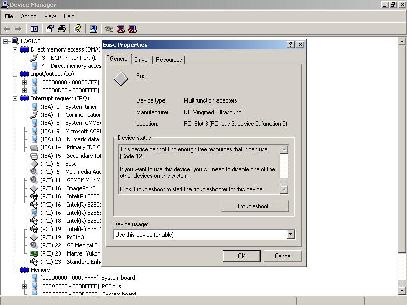

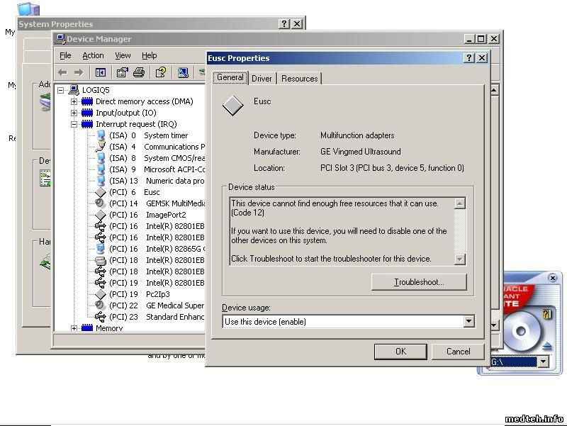

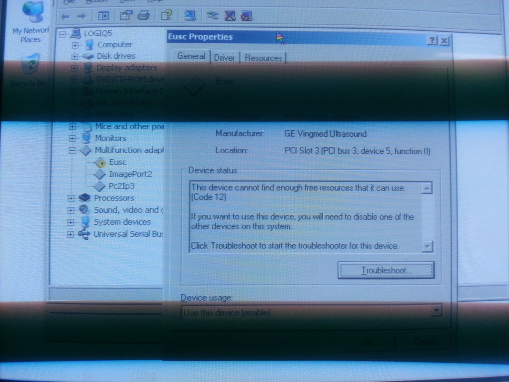

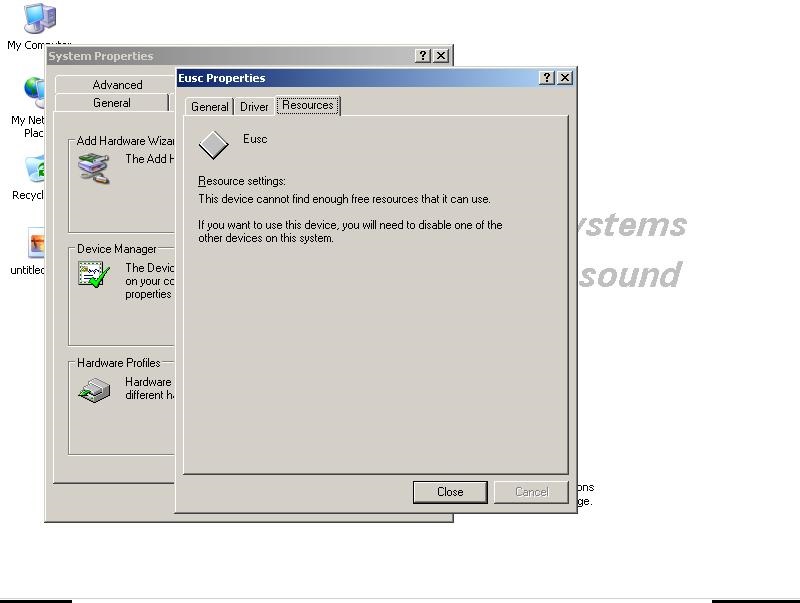

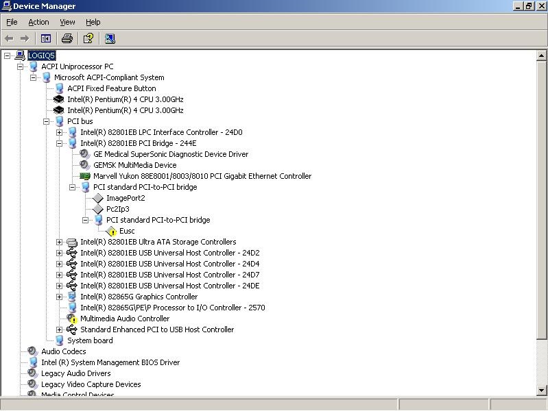

Добрый день, уважаемые форумчане!

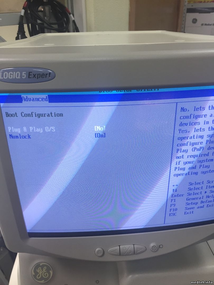

Столкнулся вот с какой проблемой, сбросились настройки BIOS на заводские, из за севшей батарейки. В связи с этим возникла проблема с распределением прерываний. Плате Eusc не хватает прерываний, пробовал отключить в биосе звук карту, сетевую карту, LPT, Com порты но ни чего не меняется. В севрвис мануале, есть настройки биоса для разных версий, но ни одна из них не подходит к версии биоса данной матплаты ASUS P5PE-VM. Помогите пожалуйста, решить данную проблему
Сообщение отредактировал Legrant - Среда, 19.Авг.2015, 08:41
navesДата: Пятница, 08.Дек.2017, 17:08 | Сообщение # 50

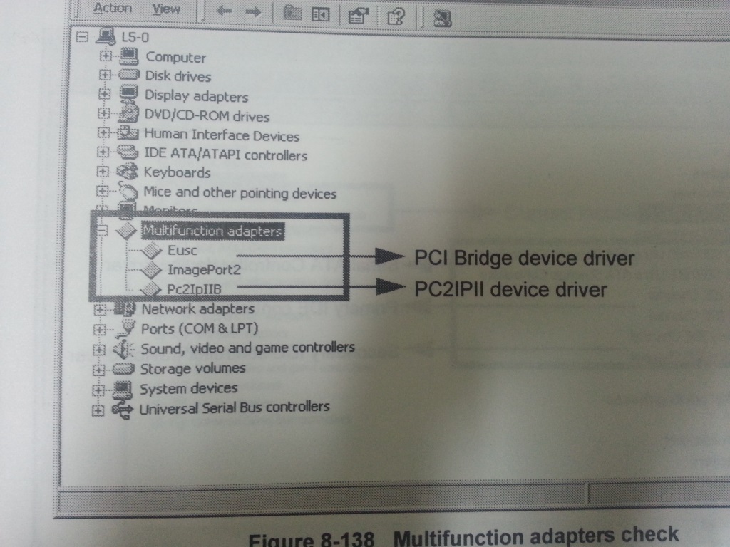

У вас сообщений: 1070

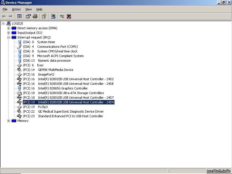

включите в биосе Plug and play OS
в диспетчере устройств сделайте вид ресурсы по подключению, скриншот сюда
а на вкладке ресурсы устройства что там?
винда там какая?
Сообщение отредактировал naves - Среда, 19.Авг.2015, 11:34
LegrantДата: Пятница, 08.Дек.2017, 17:08 | Сообщение # 51
Электронщик
Алматы
Винда там windows xp embedded
В биосе попробовал включить Plug and play OS, ни чего не меняется.
Если у кого есть такой аппарат, помогите пожалуйста с настройками биоса.
Есть подозрение в неисправности данной платы, но как это проверить!?
Скриншоты прилагаю. Всем заранее спасибо!
navesДата: Пятница, 08.Дек.2017, 17:08 | Сообщение # 52
выключите встроенную звуковуху в биосе, и порты lpt, com, USB
покопайтесь в настройках IDE, выключите вторичный контроллер.
и скриншот таблицы прерываний покажите
Сообщение отредактировал naves - Вторник, 25.Авг.2015, 11:22

navesДата: Пятница, 08.Дек.2017, 17:09 | Сообщение # 55
а в Input/output, memory пересечений диапазонов нет?
там есть устройства с USB?
отключайте шины USB через диспетчер,
у вас еще COM-порт остался включенным в биосе.

LegrantДата: Пятница, 08.Дек.2017, 17:09 | Сообщение # 57
Электронщик
Алматы
naves, USB устройств там много используется: трекбол, клавиатура, принтер, видеокарта. С отключенным COM -портом та же самая история. Пересечений по диапазонам памяти нету.
LegrantДата: Пятница, 08.Дек.2017, 17:09 | Сообщение # 58
Электронщик
Алматы
Issidora_SAS, По началу у меня тоже было такое подозрение, но наклейка развенчала мои подозрения
Issidora_SASДата: Пятница, 08.Дек.2017, 17:10 | Сообщение # 59
У вас сообщений: 125
ULS
Moscow
да действительно есть такая косточка, но про настройки молчок. попробуйте от BEP3

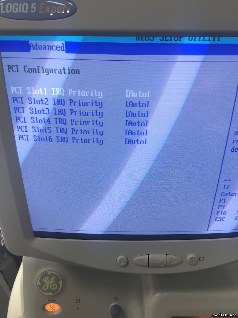

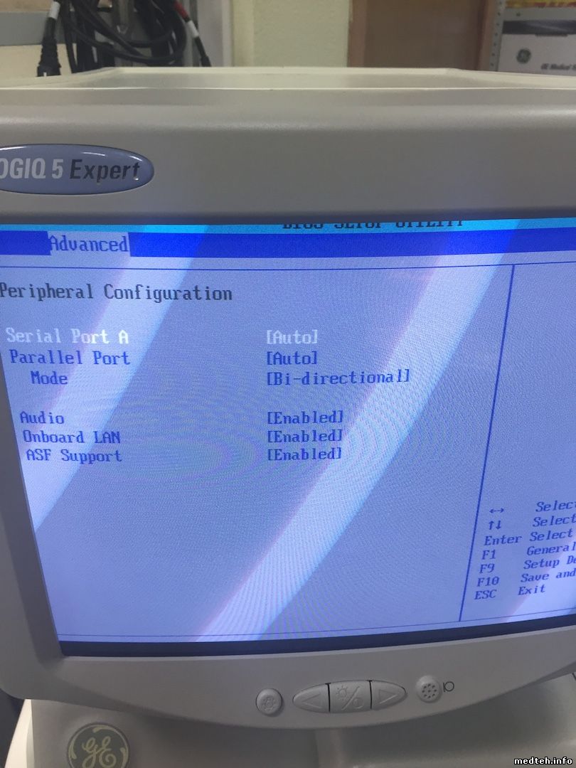

CREWДата: Пятница, 08.Дек.2017, 17:10 | Сообщение # 61
У вас сообщений: 31

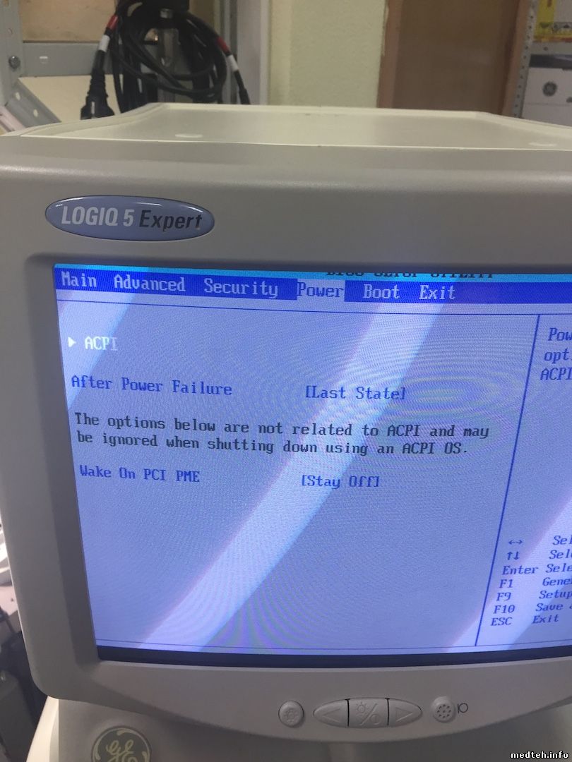

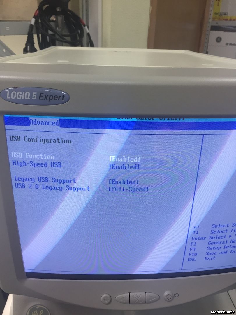

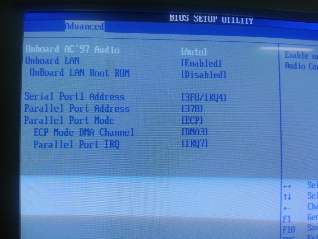

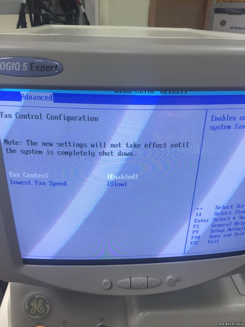

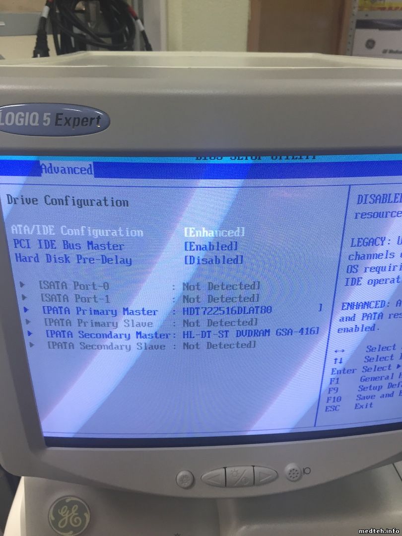

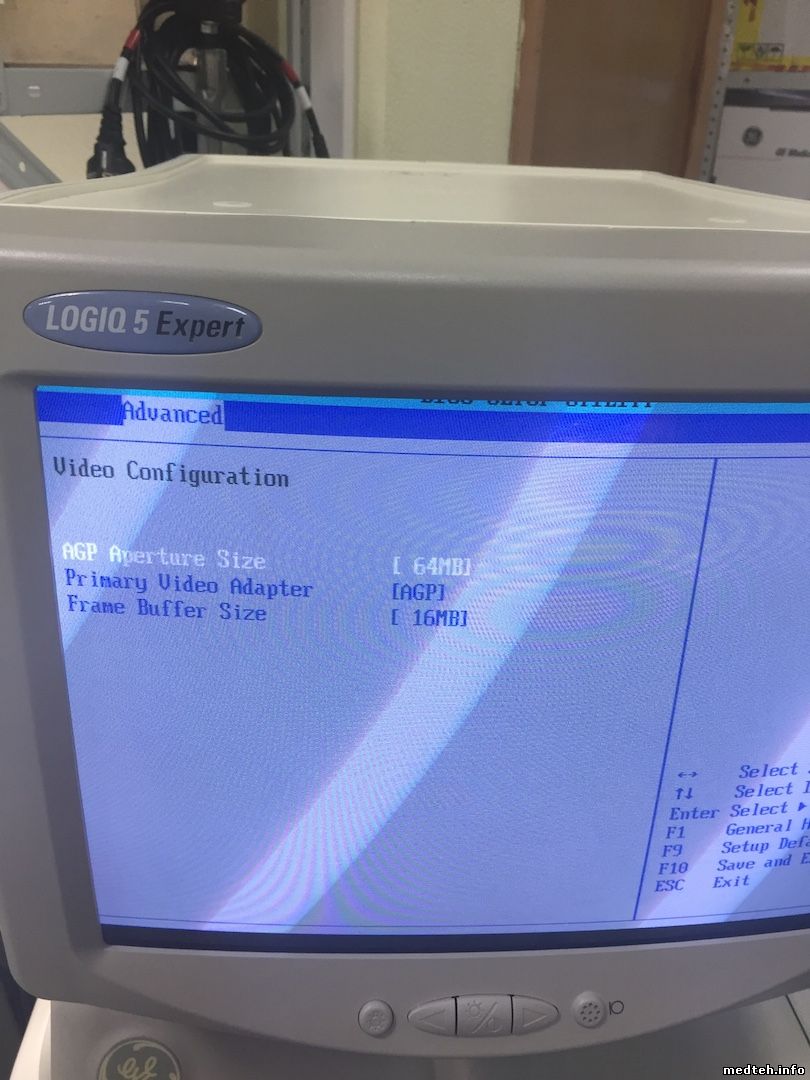

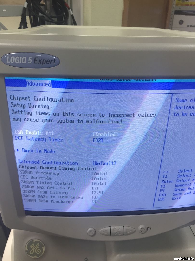

Настройки биоса logiq 5 expert. может кому то пригодяться! фото с рабочего аппарата.
5854078.jpg (113.9 Kb) · 5758176.jpg (104.6 Kb) · 9699486.jpg (112.0 Kb) · 5127671.jpg (113.7 Kb) · 7592086.jpg (105.2 Kb) · 4171618.jpg (105.4 Kb)
CREWДата: Пятница, 08.Дек.2017, 17:10 | Сообщение # 62
У вас сообщений: 31
еще добавочные
