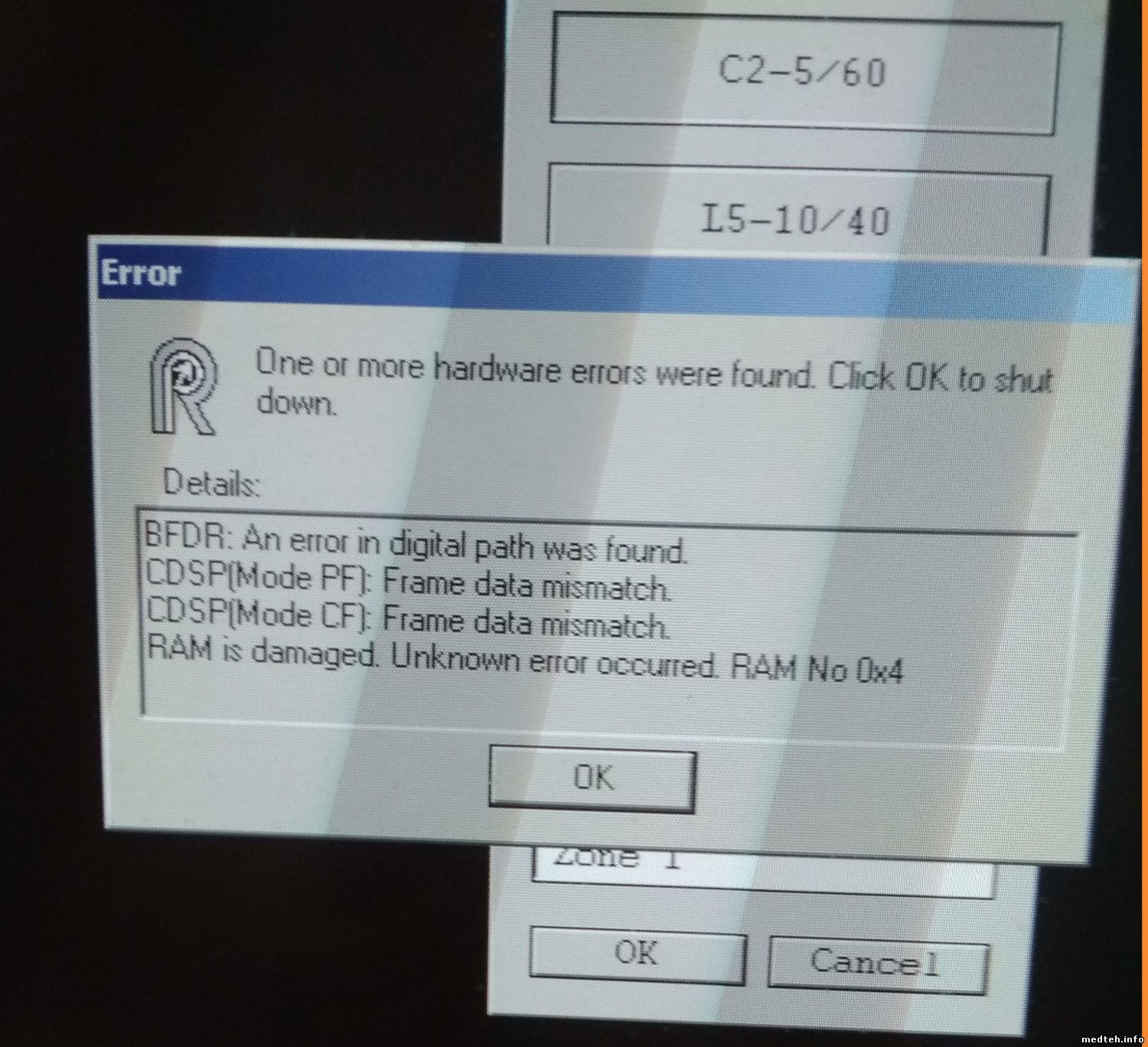

Ваша правда - нашел таки "лучший PCI USB контроллер" на чипе NEC и все заколосилось - появилось окно программы.

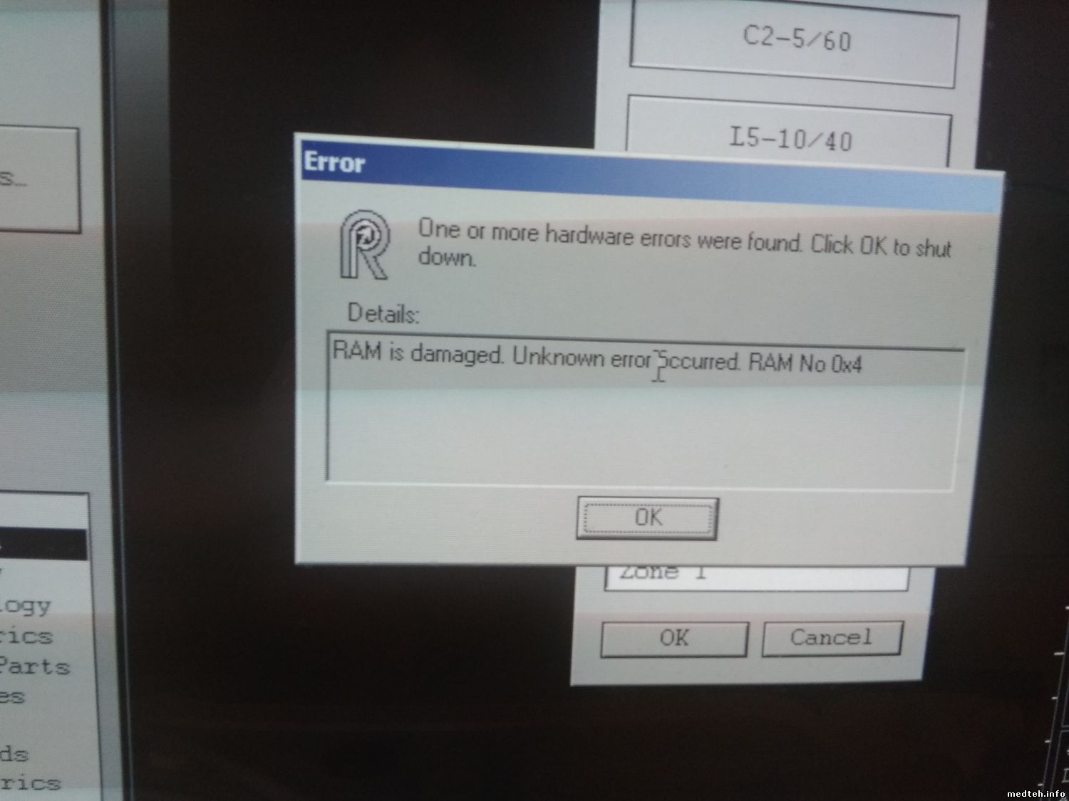

Но поверх оного стоит модальное окно ошибки:
и в логе такое
Цитата
09:34:14 26/06/19 Program started
09:34:28 26/06/19 BFDR: An error in digital path was found.

09:40:32 26/06/19 Power off
К чему бы то?
fideleosДата: Четверг, 27.Июн.2019, 23:12 | Сообщение # 11
У вас сообщений: 62
Харьков
А блок CDSP вообще установлен?
pomogator.com.ua
ftaДата: Пятница, 28.Июн.2019, 08:17 | Сообщение # 12
Инженер по электронным системам
Германия
Кривой Рог
Буду признателен за расшифровку аббревиатуры CDSP.
Это плата воткнутая в слот, что вверху основной платы?
Если нет, то куда смотреть?

Цитата fideleos ()
А загрузка с нажатой клавишей результат дала?
Дала - модальное окно с ошибкой.
Несколько лаконичней чем предыдущее.
fideleosДата: Четверг, 04.Июл.2019, 09:19 | Сообщение # 17
У вас сообщений: 62
Харьков
Проблема, скорей всего не с CDSP, а с блоком BFDR (большая плата).
