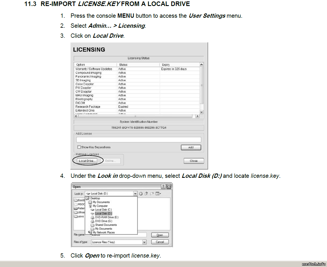

Andrey0612Дата: Вторник, 03.Мар.2020, 07:11 | Сообщение # 47
У вас сообщений: 70
Ижевск
Согласно инструкции, установщик изделия (тот, кто первый его поставил и настроил) должен был прописать лиц. ключ на диске D/ У нас так, по крайней мере ... Поищите, вдруг повезёт.

fred1Дата: Среда, 04.Мар.2020, 15:58 | Сообщение # 48
У вас сообщений: 551
Анапа
На диске есть файл licenses_web.txt , и там большая последовательность кодов, автоматом прицепить не принимает, пытался ввести вручную , последовательность длиннее чем можно .

Ivan_RabinДата: Пятница, 01.Май.2020, 18:32 | Сообщение # 50
medical ingeneer
Харьков
Сталкнулся с такой вот проблемой (если это так можно назвать) в аппарате Sonix OP фирмы UltraSonix:
1. При старте системы аппарата ОС Windows 7 (уже, видимо, кто-то пробовал до меня что-то «покрутить) просит ввести оригинальный ключ продукта для продолжения загрузки Windows и, соответственно, самой оболочки для работы с УЗИ.
2. После переустановки с диска «Recovery CD» (с версией ПО Sonix 2.4.6 и ОС Windows XP Pro SP2) сперва, попросило также ввести ключ продукта Windows XP (применил патч, так как на диске нигде не было ключа от ОС), а после (после запуска sonix.exe) программа зависает c надписью: «Please wait…» на «Loading Firmware…»/. Подключение к интеренту есть стабильное, так как через среду ОС в браузере Explorer свободно отображает страницы интеренета.
Подскажите, как решить данную проблемы и востановить работоспособность УЗИ аппарата и, если у кого есть, то просьба скинуть в личку Образ диска с ПО для восстановления.
Заранее спасибо!
Ivan_RabinДата: Воскресенье, 03.Май.2020, 11:00 | Сообщение # 51
medical ingeneer
Харьков
В инструкции пользователя указано, что:
"Обновление программного обеспечения (ПО)
Обновление ПО может производиться через меню обновления ПО через Интернет, с помощью CD или USB.
Доступ к обновлениям ПО возможен только при наличии действительной лицензии."
Народ, скинте, пожалуйста, в личку, файлы dongle.txt и license.key, чтобы запустить систему. А то предыдущий "мастер" напартачил и теперь УЗИ аппарат стал просто стационарным ПК.
