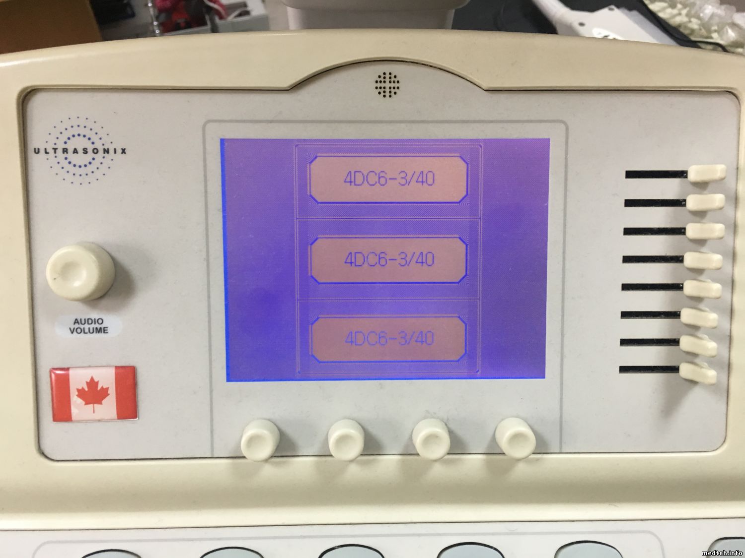

Никто не сталкивался с такой проблемой: при выборе датчиков на Sonix OP во всех позициях указывается одни и тоже. Хотя в аппарат включен одни датчик и совсем другой.

thestingerДата: Среда, 09.Авг.2017, 19:11 | Сообщение # 40
У вас сообщений: 48
12 лет
На контактах датчика, золотые которые, ничего не застряло? ...
