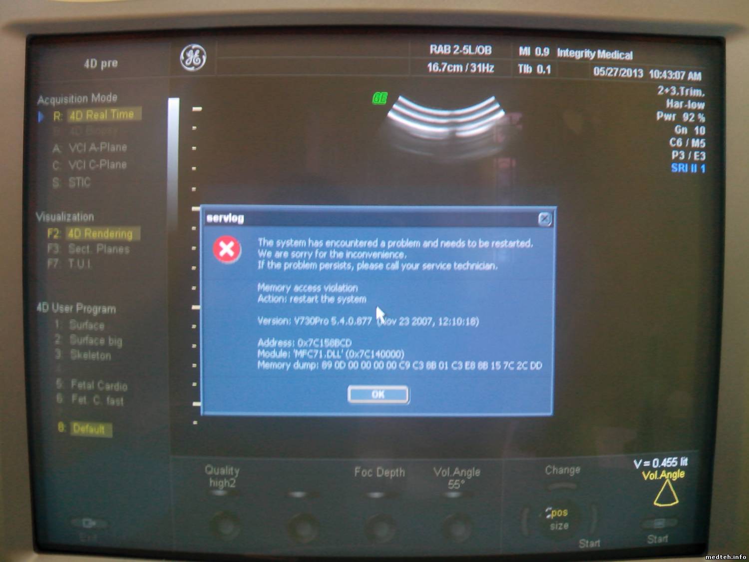

student3120Дата: Среда, 20.Сен.2017, 21:38 | Сообщение # 22
У вас сообщений: 79
инжeнер
med-teh
Добрый день, коллеги!
Посыпался винт на VOLUSON 730 PRO, софт BT04 4.06.824, серийник А32450. Оказался поврежден раздел "USER".
С помощью чек-диска удалось восстановить. Сейчас после загрузки софта вылетает окно
https://photos.app.goo.gl/Y0qijZd0sgv6uT4f1
Загрузиться с SYSTEM-DVD из комплекта аппарата не удалось, загрузка стартует, но, затем он пишет что "boot incomplete". Возможно лучше подключить привод напрямую к IDE? https://photos.app.goo.gl/AGTh5v4CbxvswTNn2
Как можно восстановить систему с помощью файла original_SW, хранящегося в разделе "RESCUE" на жестком диске?
Сообщение отредактировал student3120 - Среда, 20.Сен.2017, 21:39
olko13Дата: Воскресенье, 24.Сен.2017, 18:54 | Сообщение # 23
У вас сообщений: 825
Львов
Что происходит после нажатия кнопки Ок? Нашли ли вы причину повреждения раздела?
Вообще то дивидишка в стстеме юсбишная. Может юсб контролер сдох или же сам привод приказал долго жить. Может и сам диск поврежден.
Установку новой системы производите на другой винт.
student3120Дата: Воскресенье, 24.Сен.2017, 19:46 | Сообщение # 24
У вас сообщений: 79
инжeнер
med-teh
После нажатия ОК система завершает работу и аппарат отключается. Диск посыпался, куча бэд-блоков именно на этом разделе.
Да, привод действительно сначала не работал, он даже не определялся, оказался неисправным IDE-USB конвертер. После решения этой проблемы все равно не удавалось загрузиться с DVD диска, который шел в комплекте с этим аппаратом, даже при подключении самого привода к IDE шине. Загрузка начиналась, но потом прерывалась сообщением "boot incomplete" https://photos.app.goo.gl/AGTh5v4CbxvswTNn2
В итоге удалось загрузиться и поставить систему с другого диска, который нарезал из выложенного здесь образа BT04_4.0.5., за что автору MAPPER_1222 огромное спасибо!

Подскажите пожалуйста. При переключении датчиков или переходе в режим 4d вылетает ошибка.
Ругается на MFC71.DLL Пробовали обновлять до последней версии, менять память, не помогло.
Может кто сталкивался с такой проблемой.
Заранее благодарен за помощь.

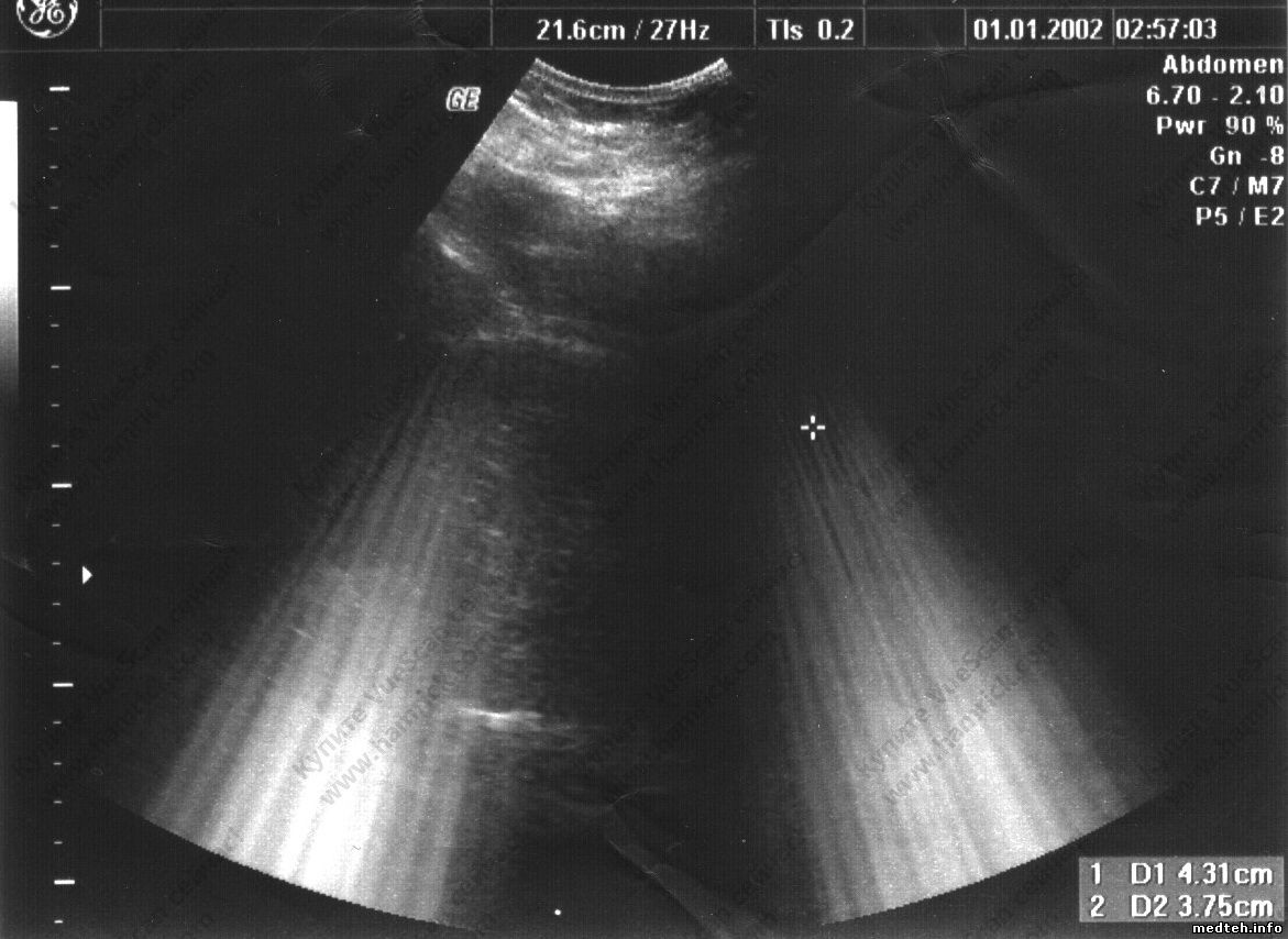

Всем добрый день.
Есть аппарат GE Voluson 730 Pro, на картинке периодически появляются артефакты (см. ниже), которые можно убрать только с помощью перезагрузки.
Может кто сталкивался с похожей проблемой.
И ещё вопрос, есть ли в данном аппарате режим диагностики? В сервис мануале никакой полезной информации найти не удалось.

homen, скорее всего, пропадает видеосигнал...

День добрый homen...
Похоже у вас нету в аппарате ЗЕМЛИ , и он очень шумит , но после перезагрузки ВСЁ ух отит ,
странное явление , точно такой проблемы не встречалось GE Voluson 730 Pro.......................
Были разные проблемы с такими аппаратами как Voluson 730 Pro , но такой не было , стало даже интересно,
