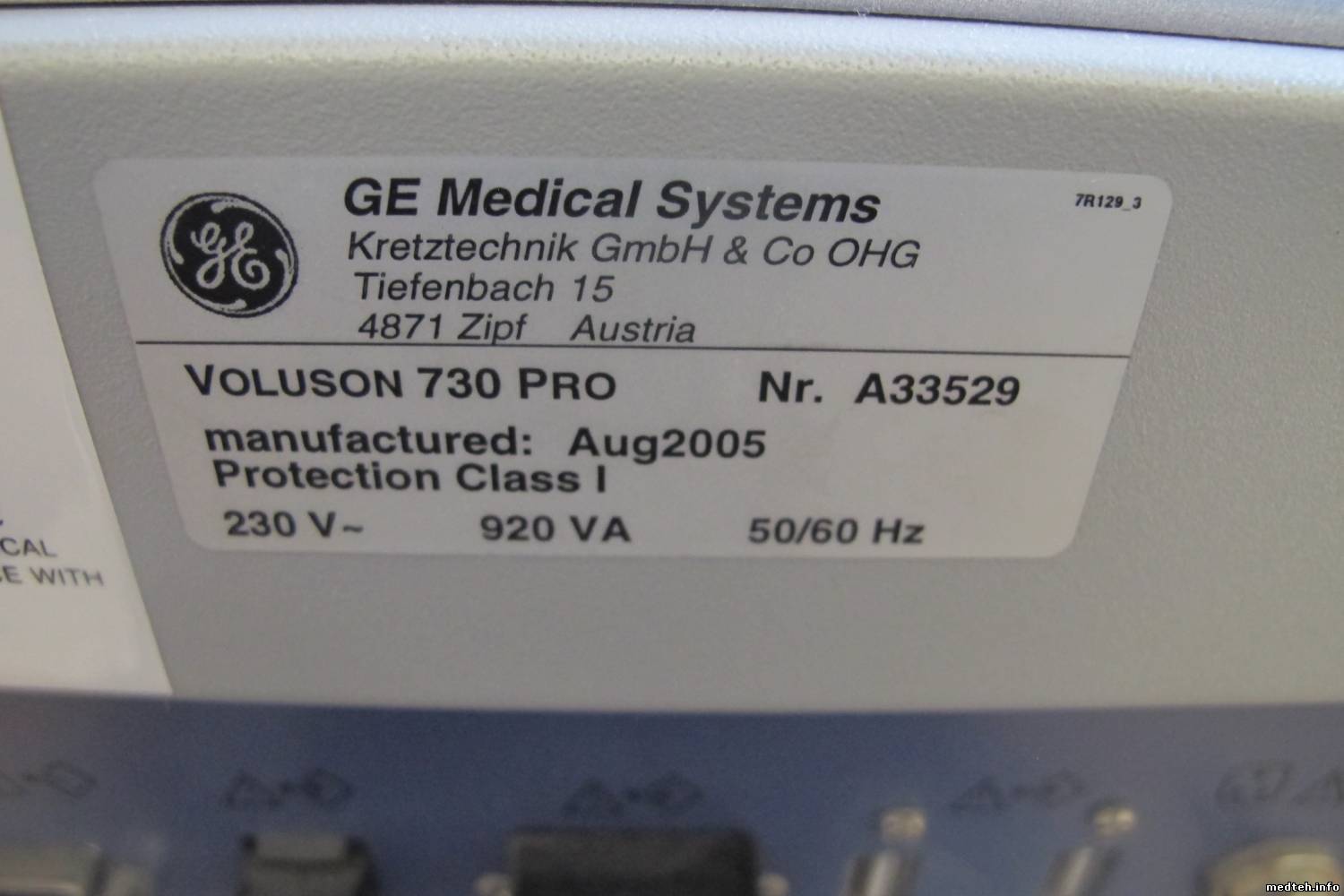

Номер аппарата подскажите - посмотрю опциональный ключ. Обычно он на левом борту приклеен или в документах имеется.

Вот номер аппарата:

Вот Ваш ключик
92A019D83000B004755F111F

Спасибо огромное, ключ подошел!
