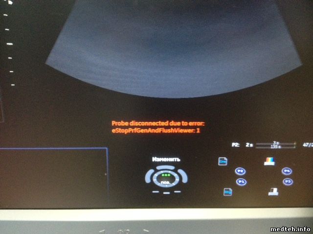

При работе в режиме PD где-то через минуту на экране появляется надпись: "eStopPrfGenAndFlushViewer" (на фото), после чего секунд через 30 режим допплера выключается и надпись пропадает. Что это может быть?

Логинтесь в сервис и проводите тесты.
PRF это частота повторения импульсов, используется в постоянном и импульсном допплере. Возможно плата RFM - FE mainboard.

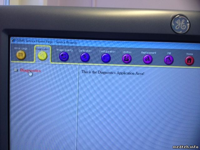

В сервисном меню в закладке "Диагностика" пусто, почему?

Странно, но из сервисного меню нет опций для прохождения тестов. Удалось пройти тесты при экспорте системных данных, это то? Везде показывает PASSED...

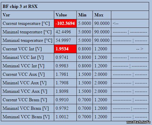

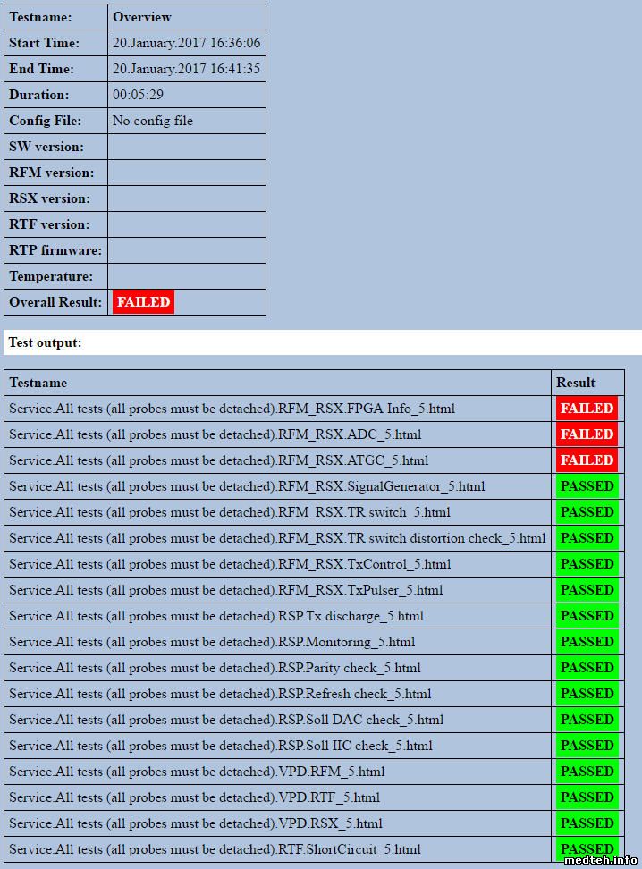

Хелп, ошибка "обострилась".
Теперь DMA HW Error появляется при включении любого режима.
В этом состоянии прошел тесты, тесты показали ошибку.
Есть предположение, что какая-то микруха "додохла", из теста RFM_RSX.FPGA - ошибка параметров BF chip 3 at RSX.
Подскажите, пожалуйста, что и где искать дальше?

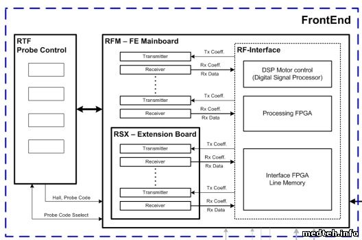

5.2.3 RFM - (RF-Interface & Beamformer) FE Mainboard
The FrontEnd Mainboard supports Tx/Rx for 128 channels only. To extend to 192 or 256 channels, the RSX
- (Beamformer Receiver/Transmitter) Extension board is required.
5.2.3.1 RFM Board - Interface FPGA
1. DMA logic
2. Beamformer Interface
3. RTF Control Interface
4. RTF FPGA Control Interface
5.2.3.2 RFM Board - Processing FPGA
1. Ultrasound Data Pre-Processing
2. System Control
3. Motor Control
5.2.4 RSX - (Beamformer Receiver/Transmitter) Extension Board
Subset (for RFM) that is required to extend to 192 or 256 channels.
Note All components of RSX board are also present on RFM - (RF-Interface & Beamformer) FE Mainboard.
из сервисной инструкции. Там есть подробная схемма где это все искать.... Я бы глянул RSX плату

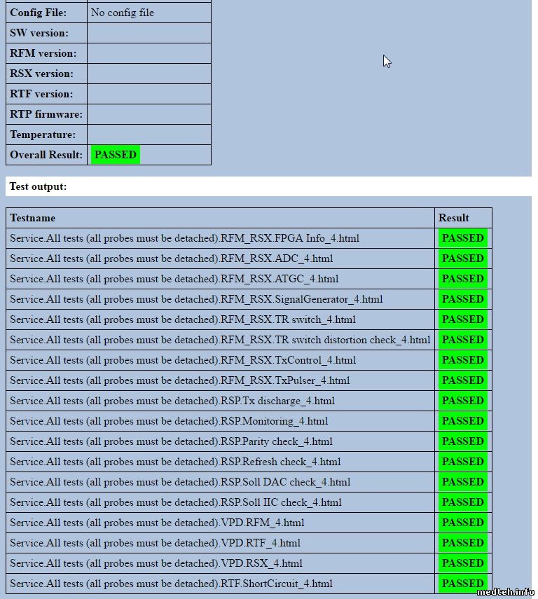

Коллеги, вообще все стало непонятно! Аппарат постоял полностью выключенным 3 дня и тесты стали ВСЕ проходить без ошибок. Прежняя неисправность при включении режима PD осталась. В режиме 2d и PW работает... Что то мыслей пока никаких по этому....

При работе в режиме PD где-то через минуту на экране появляется надпись eStopPrfGenAndFlushViewer (на фото), после чего секунд через 30 режим допплера выключается и надпись пропадает,что это может быть?
Почему-то подумал, что Вы имели в виду PD как pulse doppler, а Вы имели в виду энергетический допплер (power doppler). ЧПИ (PRF) есть и в импульсном, и в энергетическом, и в цветном. Смотрите СМ, какая плата отвечает за PD.
