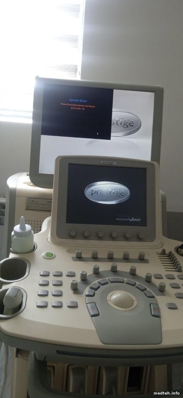

Коллеги нужна помощь, аппарат нормально работает, загружается, но не работает сенсорный экран, висит на заставке. Кто сталкивался помогите советом как исправить.
Фото в предыдущем посте: 2085008.jpg(76.3 Kb)
Добрый вечер, коллеги!
Что, никто не сталкивался с такой ситуацией?
У меня такая же проблема ...
Подскажите, пожалуйста, куда копать?

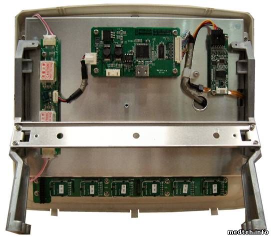

Теперь вот такая проблема. Сенсорный экран вообще перестал работать. Снял я отдельно контроллер сенсорного экрана, припаял к нему USB провод и подключил к простому компьютеру, как устройство система его не видит. Хотя на самой платке написано USB RS232. На U1 нет 5В менял местами D16 D10 два одинаковых транзистора.
Пропаял всю плату. Все равно не работает. Интерфейс у этой платы USB.
Была у кого такая практика?
Или подскажете у кого можно приобрести подобную запчасть?
Может у кого есть в запасах комплектом?
ilya123Дата: Пятница, 17.Июн.2016, 08:11 | Сообщение # 6
У вас сообщений: 155
инженер-электроник
Уважаемый колллега, здесь уже писалось о мухах и котлетах.
Сенсорная панель состоит из двух устройств. Сам дисплей и тачскрин.
Соответственно и плат там стоит три штуки - контроллер дисплея,плата инвертора подсветки и,собственно,плата тачскрина.
К плате дисплея идет DVI кабель, к плате тачскрина USB.
Если у вас пропало изображение, почему ж вы схватились за плату тачскрина ???
Я понимаю,если б у вас тачскрин перестал реагировать на касание. Где логика ???
У вас там три платы ? может я в чем то ошибаюсь, и есть какие то версии аппарата с другой конструкцией сенсорной панели?

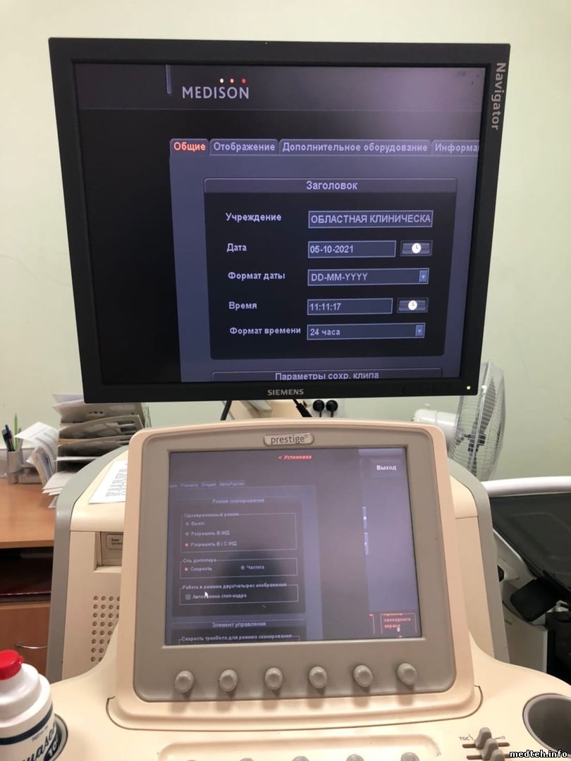

Проблема с сенсорным экраном, реагирует но нажимаются не те кнопки на экране, до этого вообще не работал, почистил теперь как-то не там реагирует на касания, может как-то его можно откалибровать?
valentin17Дата: Суббота, 19.Ноя.2016, 11:33 | Сообщение # 9
У вас сообщений: 561
Чешская Республика
Прага
Цитата headsky ()
может как то его можно откалибровать?
в админ режиме встречалась калибровка экрана. Войти зажать Ctrl + пароль (зависит от версии ПО)

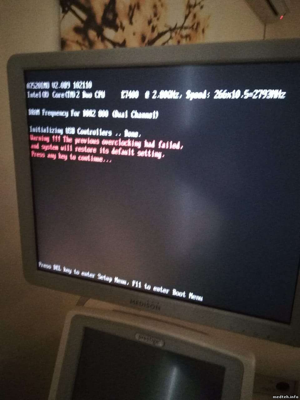

Аппарат периодически не хочет загружать систему, ругаясь на настройки биоса. Где в данном аппарате находится мат.плата с батарейкой? Как проще всего до неё добраться? Есть ли подводные камни при замене данной батарейки? Заранее, - благодарю!
olko13Дата: Среда, 17.Окт.2018, 20:49 | Сообщение # 11
У вас сообщений: 825
Львов
А почему сразу батарейка? Дата слетела?
Подходить к аппарату надо сзади. Комп находиться справа под задней крышкой. Откручиваете металлический кожух, прикрывающий кабеля, потом четыре винта и вынимаете коробку с компютером. Замена батарейки без проблемная, если она конечьно нужна. 2032. Потом дату не забудте выставить

Спасибо огромное! Я не обратил внимание на дату, но вроде не слетала. Аппарат периодически ругается на непонятно откуда появившийся разгон по частоте, либо просит зайти в биос используя клавишу F1.
olko13Дата: Среда, 17.Окт.2018, 21:51 | Сообщение # 13
Львов
Попробуйте обнулить кмос

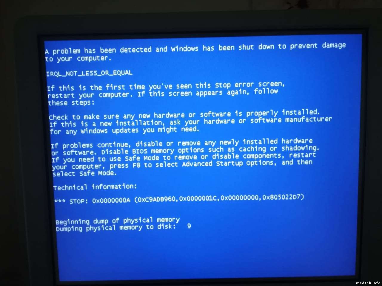

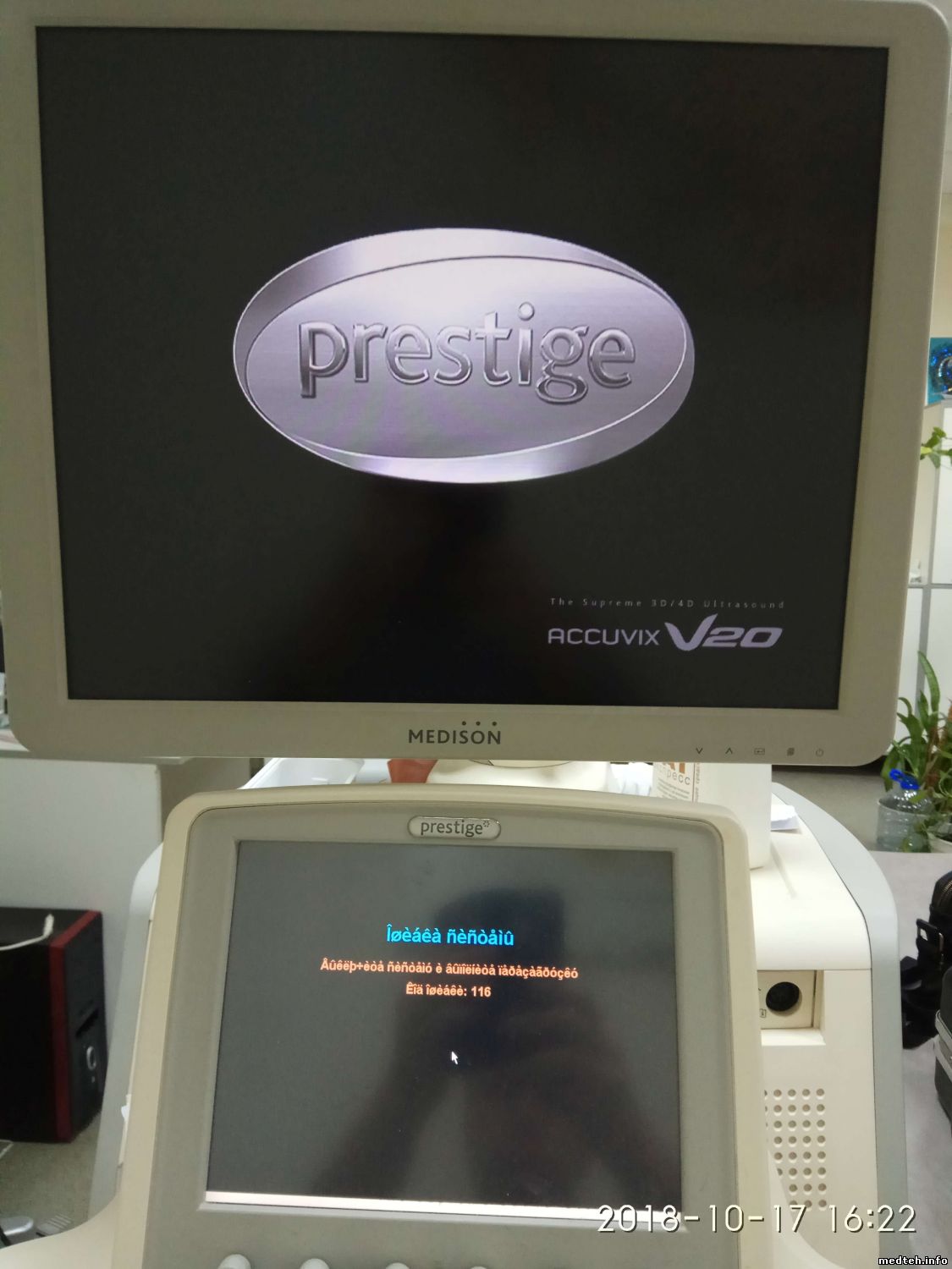

Аппарат Узи Medison Accuvix v20 также периодически не хочет загружать систему, ругаясь на настройку биоса. Включался через раз. Пару раз появлялся "синий экран". Последний раз в общем не захотел включаться. Поменял батарейку биос, в итоге получил следующее (всё на фото).
Где капать дальше?
Может все таки нужны какие настройки в биосе.
olko13Дата: Четверг, 18.Окт.2018, 08:47 | Сообщение # 15
Львов
Подбросте в комп другой бп.
UltimuverДата: Четверг, 18.Окт.2018, 18:50 | Сообщение # 16
Nalchik
Ничего себе! Получается проблема возникла синхронно? Интересненько)))
Сегодня тоже заменил батарейку на мат.плате данного аппарата. Пока все ок! Единственное, заметил, что в биосе напряжение по 12-вольтовой шине 11,8 Вольт, что указывает на возможные проблемы с блоком питания устройства. Отсюда вывод, olko13 дело говорит! Причина, возможно, скрывается в блоке питания устройства. Скорее всего вспучились или высохли конденсаторы. Заменить их, не такая уж и проблема, вот только где в этом узи-аппарате скрывается блок питания? Внутри ящика с мат.платой его нет, но кабель питания подходит.
Я бы еще "чек диском" проверил жесткий диск. Если аппарат выключался с бсодом, то велика вероятность системных ошибок.

Сегодня менял блок питания. Также все та же ошибка 116. Блок питания у меня в системном блоке стоит. Что интересно аппарат с этой ошибкой после обнуления биоса нормально включается, но не загружается. Может действительно после чистки системника что-то нарушил, пыли было много. Образ есть при рабочем аппарате делал (вопрос? поможет ли с другого аппарата образ? Недавно столкнулся с Узи Philips Clear Vue 350 с другого образ поставил ругается ключики просит). Есть ли у кого коды ошибок на данный аппарат? Хоть понять, что за ошибка 116.
AlexiumДата: Понедельник, 22.Окт.2018, 19:27 | Сообщение # 18
BE BOARD - RTC_READY_ERROR_IN_COMMAND_SEND

rrssazДата: Среда, 24.Окт.2018, 18:42 | Сообщение # 20
У вас сообщений: 49
Люберцы
Кончилась моя эпопея с Accuvix V20. Всё как оказалось очень просто, передернул и почистил все разъёмы в системном блоке (без спирта не обошлось :biggrin:) и аппарат заработал.
Спасибо большое за советы! Направили в нужное русло.
Блок питания всё же решил заменить, благо там места хватает.

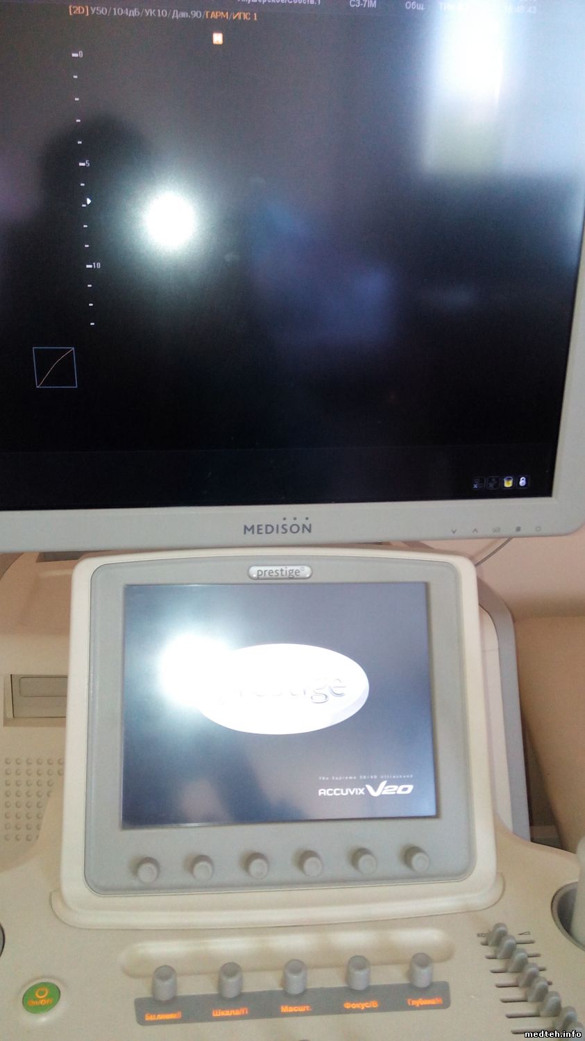

Ситуация один в один ... И БП подмахнул, и спиртиком потёр ... И образы разные ставлю. В маленьком мониторе даже чипец подмахнул TFP403PZP ... Заметил, на приходящем в ПУ коннекторе "main power" напряжения 4.88В и 11.7В. Что характерно, с совершенно новым "свежеприобретённым" БП аналогично. На уходящем к USB J7 ....4.28В.
Куда копнуть подскажите ...

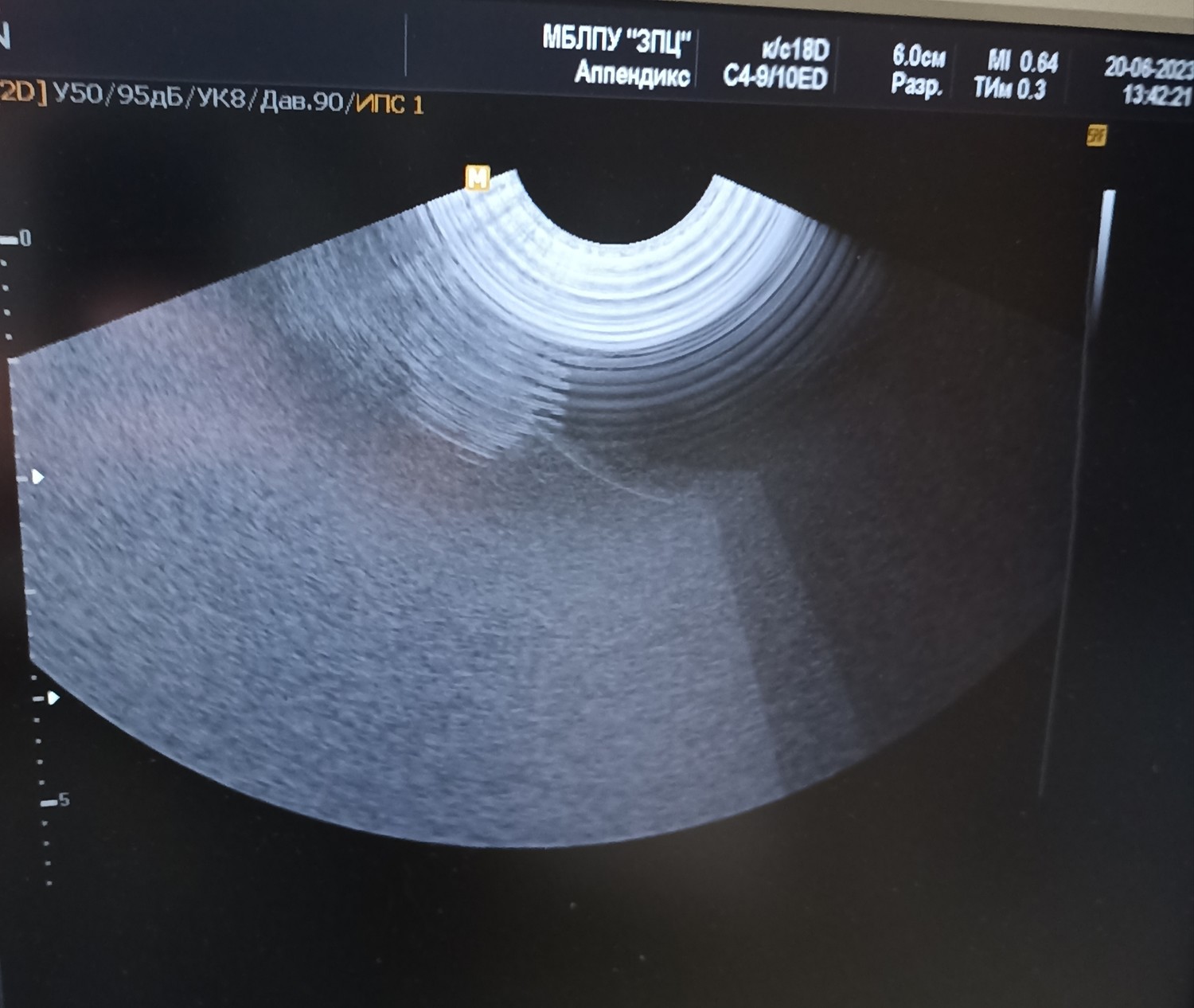

Кто сталкивался с такой проблемой: изображение затемнено в правой части исследования. От датчика не зависит.
Йцукен
acurtrДата: Вторник, 03.Окт.2023, 18:28 | Сообщение # 27
olmayan eyalet
Турция
ankara
Цитата KoD333 ()
Tünaydın
Bu sorunla karşılaşan var mı: Çalışmanın sağ tarafında görüntü kararıyor. Sensöre bağlı değildir.
Привет друг.
Эта ошибка вызвана картами BF.
Снимите карты спереди, замените их, неисправность требует замены.

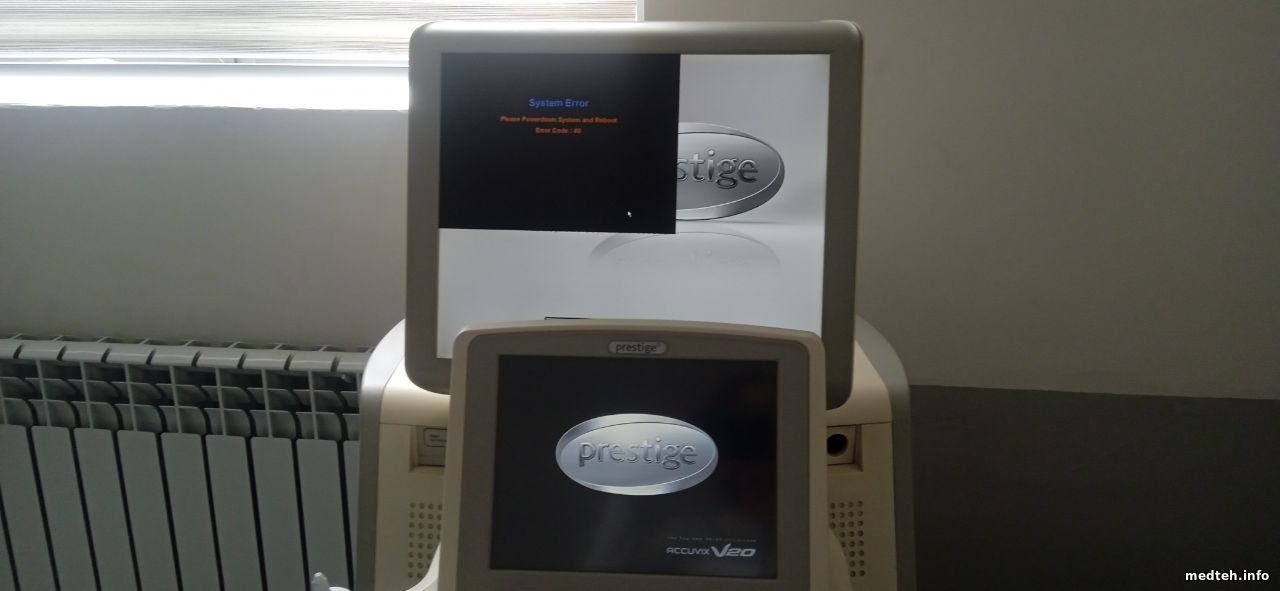

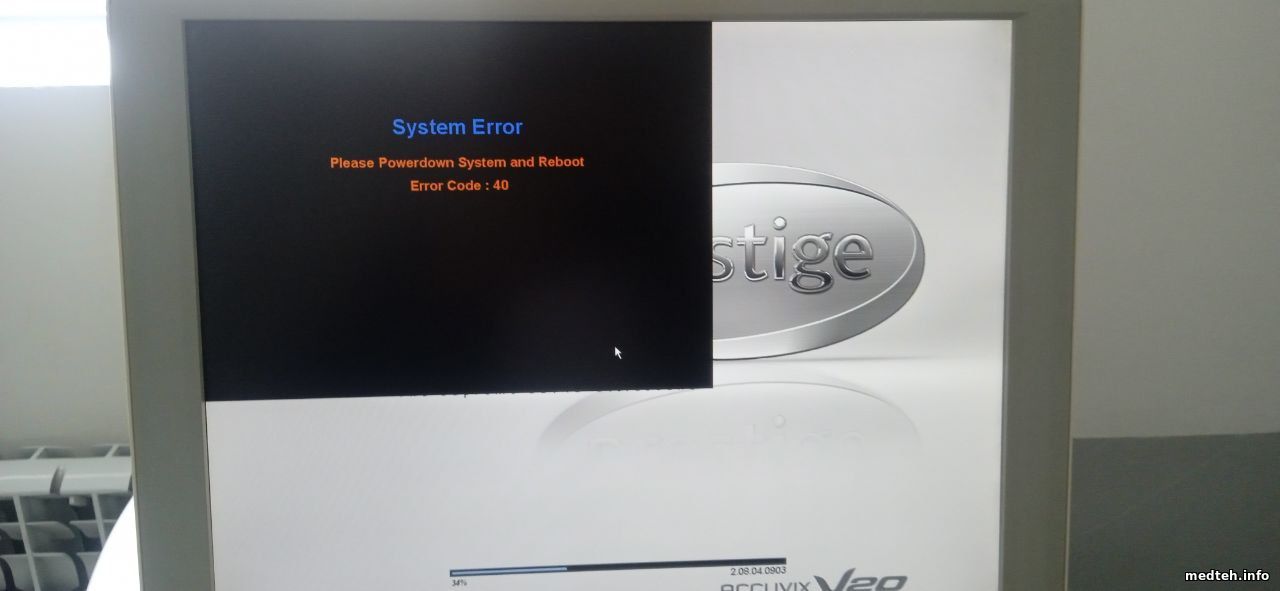

Доброго времени суток всем!
У меня ошибка "40" на Accuvix V20 - что делать?
Если у кого-то есть образ и сервис-бук, то дайте, пожалуйста.
