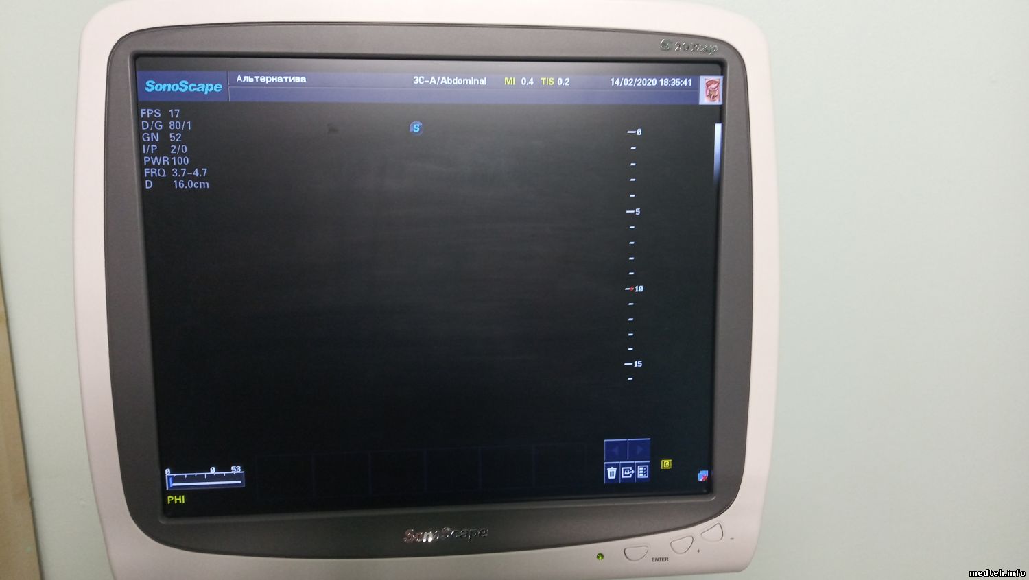

ovgДата: Суббота, 15.Фев.2020, 05:33 | Сообщение # 16
У вас сообщений: 77
Тюмень
Приветствую.
При запуске аппарата на своих аккумуляторах он запустился корректно, датчики работали. Через какое-то время экран стал выглядеть так (фото во вложении). При подключении внешнего питания ни чего не меняется. Датчики выбираются, при выборе релюшки отрабатывают, а изображения с датчиков нет.
В чём может быть проблема? Куда рыть?
С уважением ovg

ovg, добрый день!
Таже проблема:
Цитата ovg ()
При запуске аппарата на своих аккумуляторах он запустился корректно, датчики работали. Через какое-то время экран стал выглядеть так (фото во вложении). При подключении внешнего питания ничего не меняется. Датчики выбираются, при выборе релюшки отрабатывают, а изображения с датчиков нет.
Хотелось бы узнать, чем закончилось?
В моём случае, датчики проверялись на другом аппарате, на максимально усиление сектор еле просматривается, на блоке УЗ сигнала напряжения все есть (+/-12, +5 и др. соответствуют в к.т.) HV+ 97V, HV-99V. Дальше проследить сложно, не подлезть в этот "бутерброд" из 3-х плат.
Сроки ремонта поджимают. Буду благодарен за совет.
ovgДата: Среда, 17.Июн.2020, 12:40 | Сообщение # 18
У вас сообщений: 77
Тюмень
Пардон, за поздний ответ, понимаю, что не актуально. Разобрали/собрали блок подключения датчиков и все завелось. Видимо где то был неконтакт.
С уважением ovg
vapДата: Четверг, 18.Июн.2020, 13:07 | Сообщение # 19
рентген
Пенза
Спасибо,за ответ.Передергивание и пропайка не дали результатов.Отправили официалам.Предложили замену платы,за кругленькую сумму.Больница пока в раздумии. unknown
