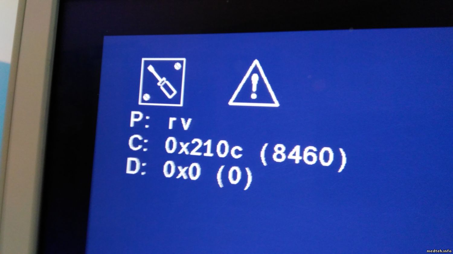

Ув. коллеги, эксперты/специалисты, просьба помочь с возникшей проблемой.
При включении аппарата УЗИ Mediana Smartsono MS-08 загорается синий экран (прикрепленный файл) и выдаёт следующее:
P: rv
C: 0x210c (8460)
D: 0x0 (0)
Дальнейшая загрузка не происходит.
Подскажите, что делать?

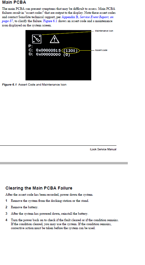

Вроде как, это Sonosite только на колесах. В инете в общем доступе на все портативные модели Sonosite.
Вкратце, дело в плате PCBA. По кодам ошибки, я думаю, только офицалы посдскажут.

(У меня немного другая ошибка была - только C и D (без P) )
Это ошибка, я так понимаю, базы данных, которая находится на карте памяти, предположительно в файле cfStat.dat и cacheJnl.dat
Если её вынуть, то, в принципе, можно работать, но, на сколько я понимаю, без базы данных и возможности сохранять снимки.
Есть ли у кого возможность с рабочего аппарата скопировать все данные и положить в хранилище? Там порядка 100 мегабайт ...
П.С.
Так же поможет форматирование флешки , база данных обнулится и создастся новая.
