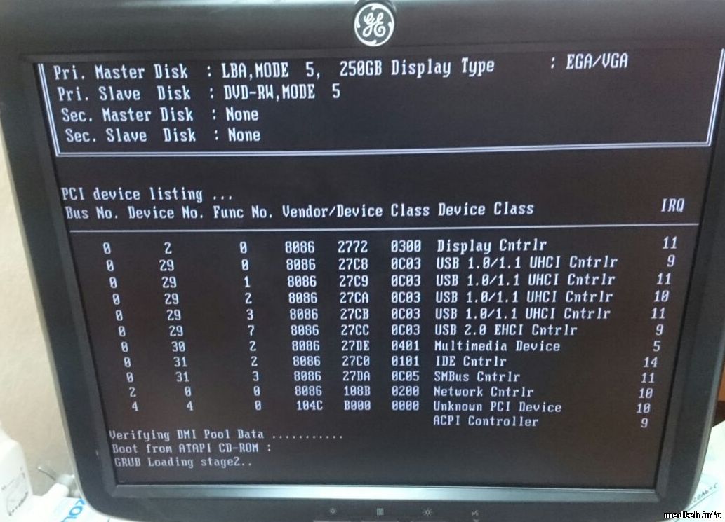

kloun71Дата: Четверг, 22.Июл.2021, 12:54 | Сообщение # 95
У вас сообщений: 274
тула
При включении аппарата грузится заставка с версией биуса, и на этом всё ...
Если есть версии, буду благодарен!
lokonДата: Понедельник, 26.Июл.2021, 08:56 | Сообщение # 96
Омск
Посмотрите есть ли на мат. плате дежурные 5В. Если нет - проблемма в основном блоке питания (каторый находится сзади). Если есть 5В - посмотрите блок питания с левой стороны (не должно гореть FPO). Если горит, значит вышел из строя один из модулей БП.
БП можно отремонтировать самостоятелно.
Если FPO не горит - проверьте все питания на тестовом разъёме.
Если все питания в норме постарайтесь загрузиться с загрузочного CD.
Будут вопросы спрашивайте, готов помочь, если смогу.
Удачи.

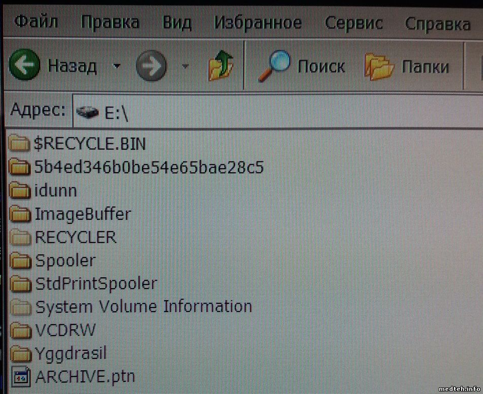

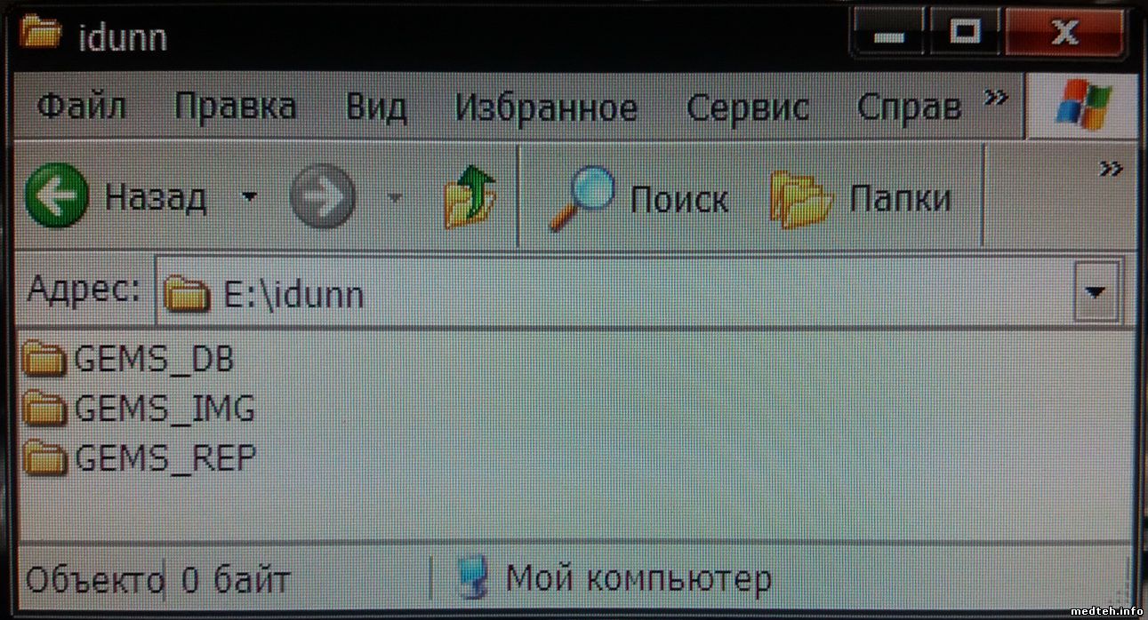

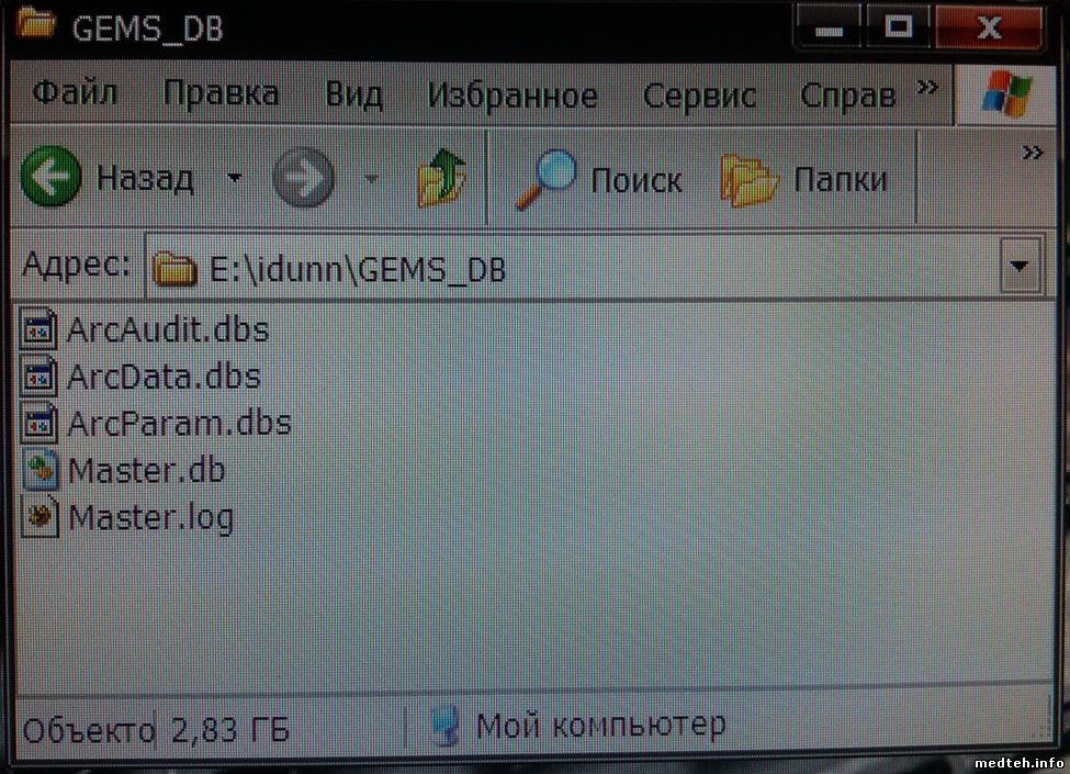

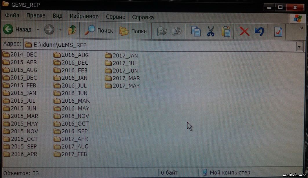

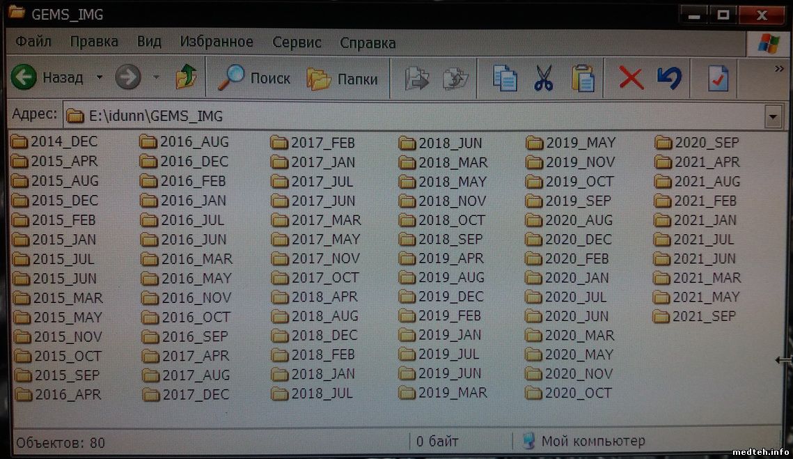

homenДата: Четверг, 14.Окт.2021, 18:05 | Сообщение # 97
У вас сообщений: 271
Коллеги, здравствуйте.
Такой вопрос, перестал загружаться аппарат, никакие проверки и исправления дисков не сработали, хотя на разделе User были найдены и исправлены ошибки. До этого перестали скидываться исследования на внешний диск. Образ был, залил его на новый диск, аппарат работает, оригинальный диск у меня.
Но остался вопрос по БД пациентов, врачи просят сохранить БД с родного диска. Обычно они скидывали исследования на внешний USB диск, затем при необходимости закидывали нужное исследование в аппарат, и там с ним работали (просмотр, измерения и т. д.). Структуру раздела Archive, прикрепил. Попробовал на внешний диск скинуть 3 папки: GEMS_DB, IMAGE, REP, но аппарат их не видит.
Какие ещё варианты?
Может быть есть софт, для работы с исследованиями на ПК?
Кстати, ещё заметил, что в папке REP нет подпапок, начиная с 2017 года.
8192101.jpg (176.4 Kb) · 3327219.jpg (214.3 Kb) · 1750387.jpg (176.3 Kb) · 1073400.jpg (160.8 Kb) · 2993676.jpg (116.8 Kb)
Сообщение отредактировал homen - Четверг, 14.Окт.2021, 18:09
