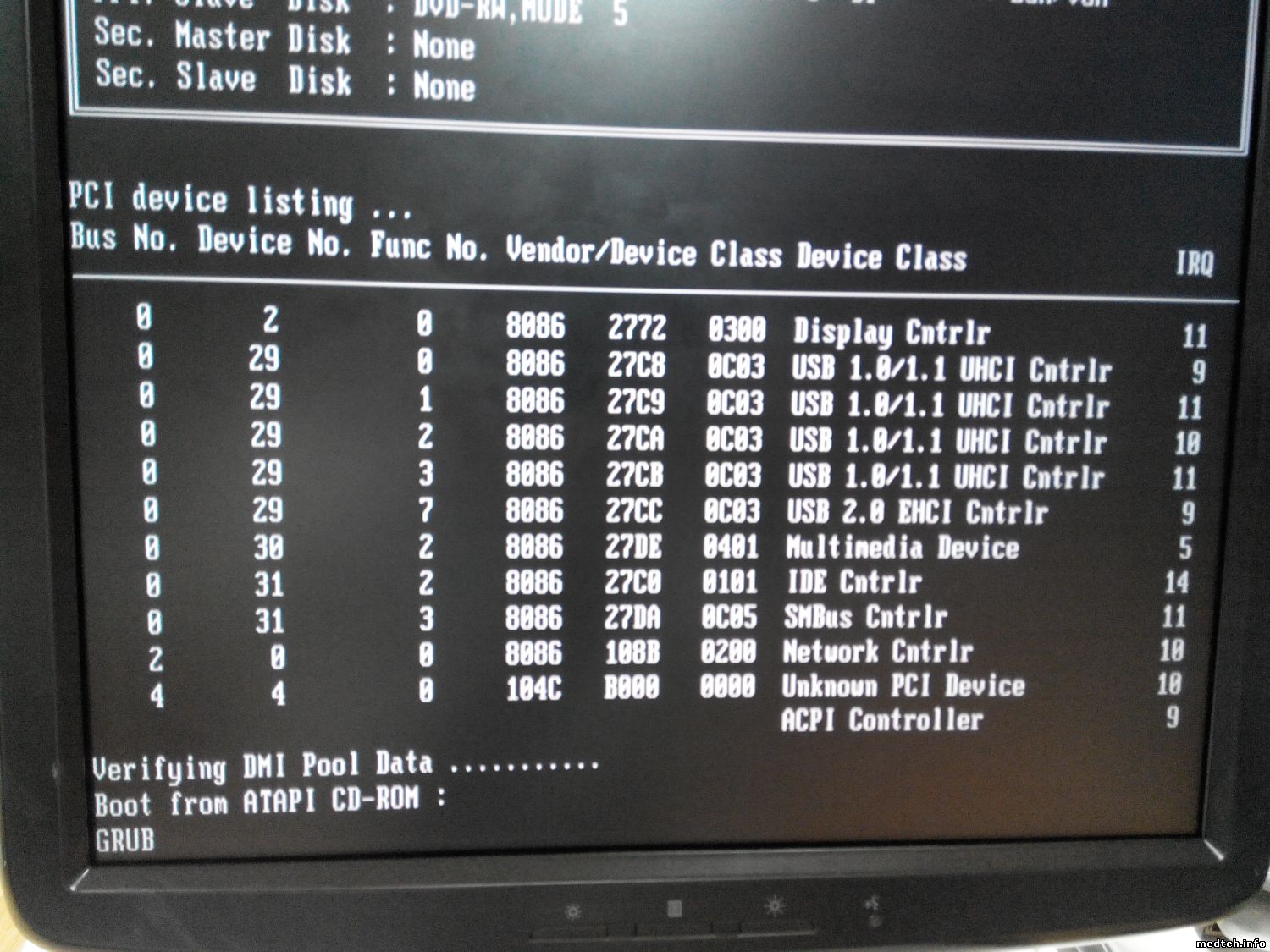

Уважаемые коллеги!
УЗИ Vivid 9E бренда GE перестал грузиться, после того, как ОН "завис" на пациенте и его принудительно вырубили из сети!
Понимаю, не правильно. После этого случая, УЗИ перестал загружаться. В наличии есть 2-а диска с документацией и сервисом.
Есть ли у кого-то ОБРАЗ данного SOFTa? И последовательность его установки (если с дисков).

Senergy, у вас есть отвертки? Сможете скинуть левую панель, открыть BEP, добраться до диска и посмотреть разделы? Что на диске F ?
SenergyДата: Четверг, 08.Окт.2015, 22:45 | Сообщение # 10
У вас сообщений: 196
Инженер по сервису
Конечно, так и сделаю. Скручу HDD и проверю Викторией, посмотрю разделы. Советы понял, буду действовать......

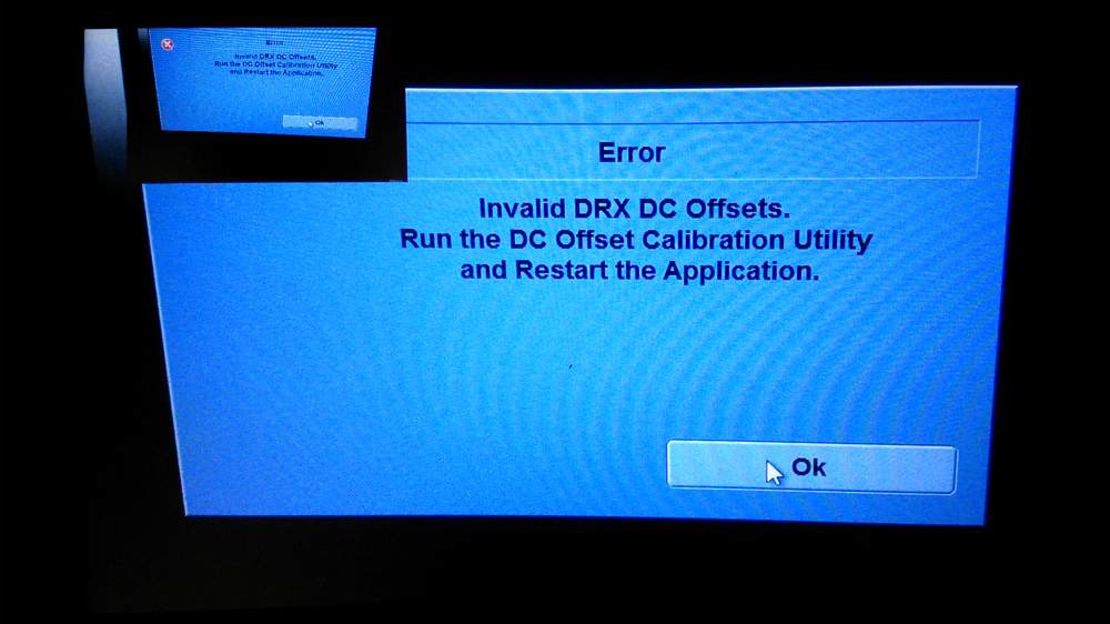

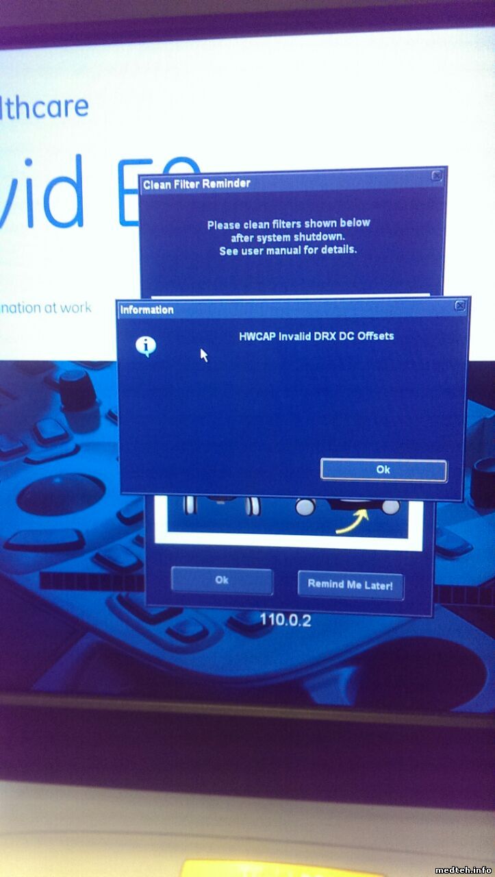

Добрый день! Аппарат GE Vivid 9e
Ребят, подскажите, что за постоянное амплитудное смещение? =>HWCAP invalid DRX DC Offsets.
Буду благодарен за сервисную, пользовательскую инфу.
Вам нужно делать ТО аппарату и проверить что происходит с высоковольтной частью, а заодно кроме высокого все питания на всякий случай проверить. А входе проверки питаний и сам аппарат продуть хорошо от пыли сжатым воздухом и про входные фильтры не забыть.

узи сканер GE VIVID E9 не грузится. слетели настройки биоса.
в процессе передачи с одного отделения в другое утеряли диски к нему.
у кого есть установочное ПО?

Какую ошибку выдает то ? Диск проверьте

Биос то при чем?

У вас сообщений: 213
Информация не полная, не понятно что конкретно не грузится, фото присылайте, ошибки может какие выдает?
