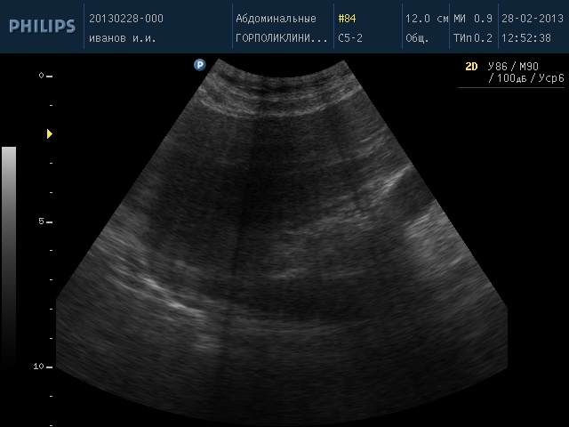

Ув. медтехники!
Проблема в следующем: в течении двух лет с промежутком 6-7 месяцев сгорело 3-и Новых конвексных датчика (имеется ввиду выгорание пьезоэлементов с вертикальными полосами, ухудшением изображения и т.д.).
Когда накрылся первый датчик, подумал - не повезло, второй - совпадение, сейчас то же начинается с третьим (а это уже закономерность).
В чём может быть причина?
На аппарате стоит ещё линейка - она в норме (но её использую 5-10 процентов исследований)
Аппарат 2007 года, у меня с 2012 (якобы, демо-версия).
Работаю сам, с датчиками - аккуратно, с допплером - редко.
Стоит ИБП. Может быть проблема в аппарате?

На счет датчиков - понятно(это отдельная тема).Вопрос в другом: может ли аппарат УЗИ каким то образом "гробить" датчики?Скажем ,подавать повышенное напряжение на разъемы датчиков-тем самым вызывая преждевременный выход их из строя?

lokmedic, вообще-то керамика в датчиках не "выгорает"! Скорее всего, у Вас проблемы с электроникой или с сигнальным кабелем, или коррозия, но никак не "выгорание кристаллов", с физикой у Вас не очень...

РОМУЛ!Если можно поподробней!Посмотри изображение с экрана(вдруг поможет).Пробовал подключать датчик к другому аппарату-картинка таже.А на счет физики-увы,я же врач УЗД.

Внимательно изучите рабочую поверхность на предмет "вспухлостей" и есть ли щели между блоком кристаллов и корпусом, в которые может попадать гель. Если с этим порядок, возможно нарушение целостности кабеля и внутренних соединений в самом датчике. Либо отслоение металлизации - тогда датчик на "выкинштейн" biggrin

РОМУЛ! Датчик внешне в идеальном состоянии,без деффектов и "вспухлостей"(с кабелем тоже все хорошо).Остается отслоение металлизации.Вопрос не в том ,что датчик на "выкинштейн"-а в том как избежать этого с новым датчиком?Какие причины и можно ли их предупредить?(или хотя бы минимизировать)
