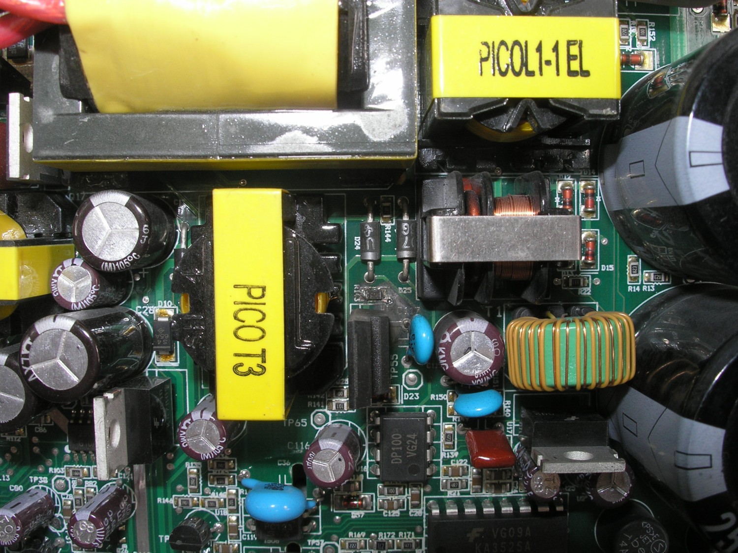

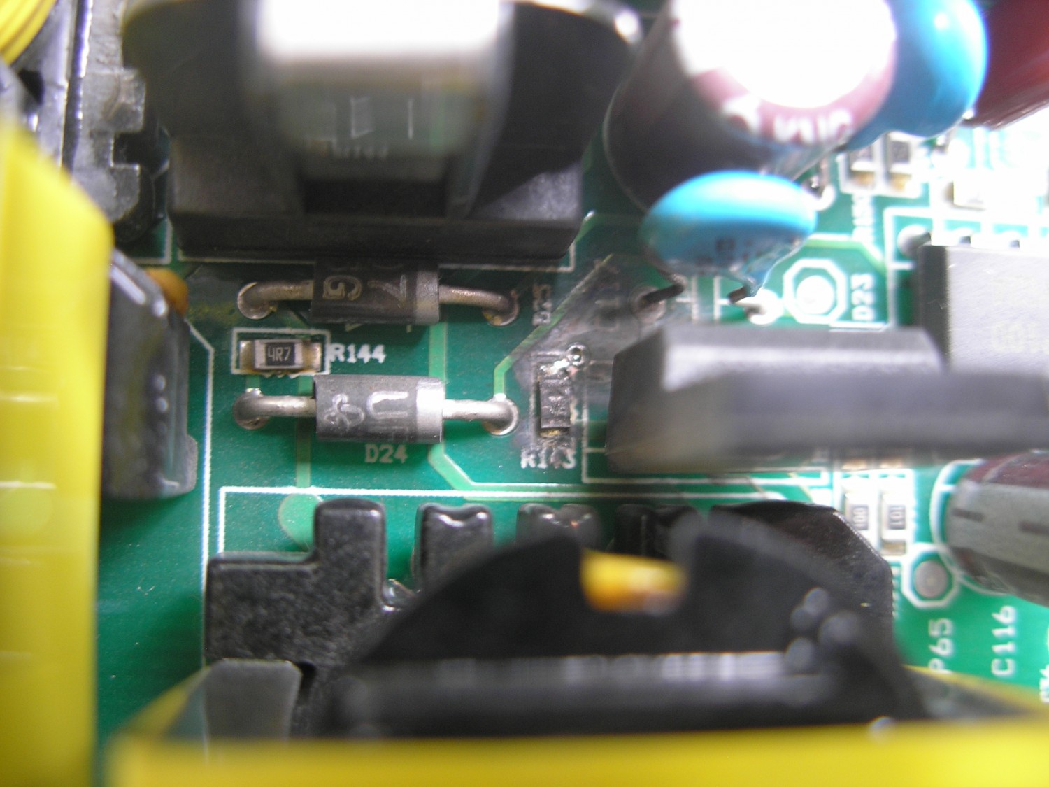

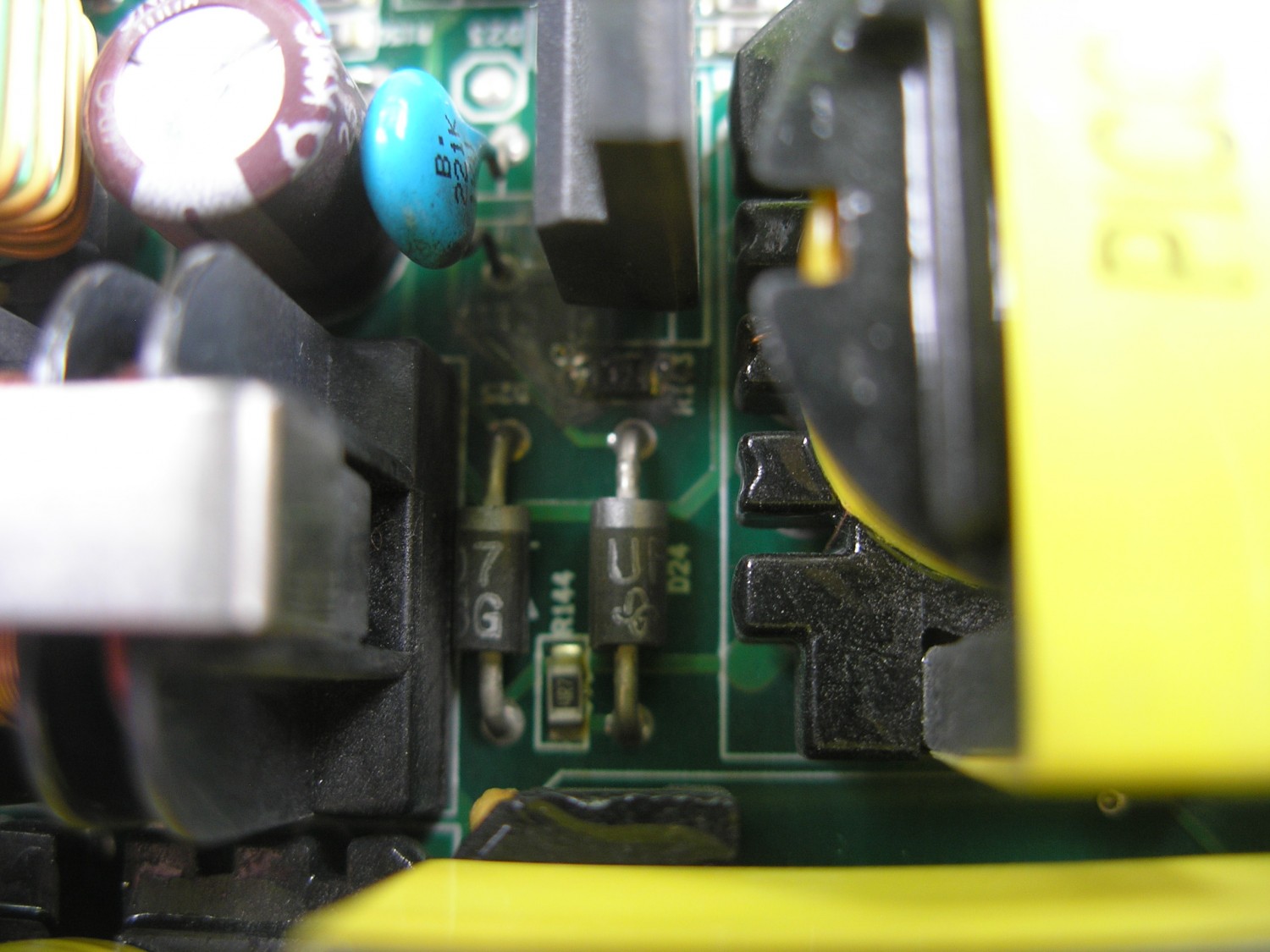

Коллеги, а у кого есть возможность посмотреть номинал одного резюка в блоке питания этого зверька?
Сгорел очень красиво...
AlexiumДата: Среда, 08.Май.2019, 16:11 | Сообщение # 50
РОМУЛ, этот резистор случаем не в цепи истока транзистора стоит, токоизмерительный?
РОМУЛДата: Среда, 08.Май.2019, 17:23 | Сообщение # 51
У вас сообщений: 830
Ультразвук
Честно говоря, не разрисовывал. Поз. обозначение, кажется, R143. Я даже не сразу его узрел, да еще в таком углу...
efecelebiДата: Пятница, 26.Мар.2021, 09:32 | Сообщение # 52
У вас сообщений: 132
Electronic Technician
Германия
Bavyera
Цитата РОМУЛ ()
Bu hayvanın güç kaynağında bir rezyuk'un mezhebini görme fırsatı olan meslektaşlarım?
Çok güzel yandı ...
Я знаю, что тема очень старая. Но я пишу, что эта информация когда-нибудь понадобится другому технику. Сопротивление, закодированное R143, между ветвью источника Mosfet и заземлением должно составлять 3,9 Ом. Однако, если сопротивление неисправно, неисправен полевой МОП-транзистор, записанная интеграция DP100 также возможна.
I know the subject is very old. But I am writing that another technician will someday need this information. The resistance coded R143 between the Mosfet Source leg and GND should be 3.9 ohms. If the resistance is defective, however, the MOSFET is defective, DP100 written integration is also possible.

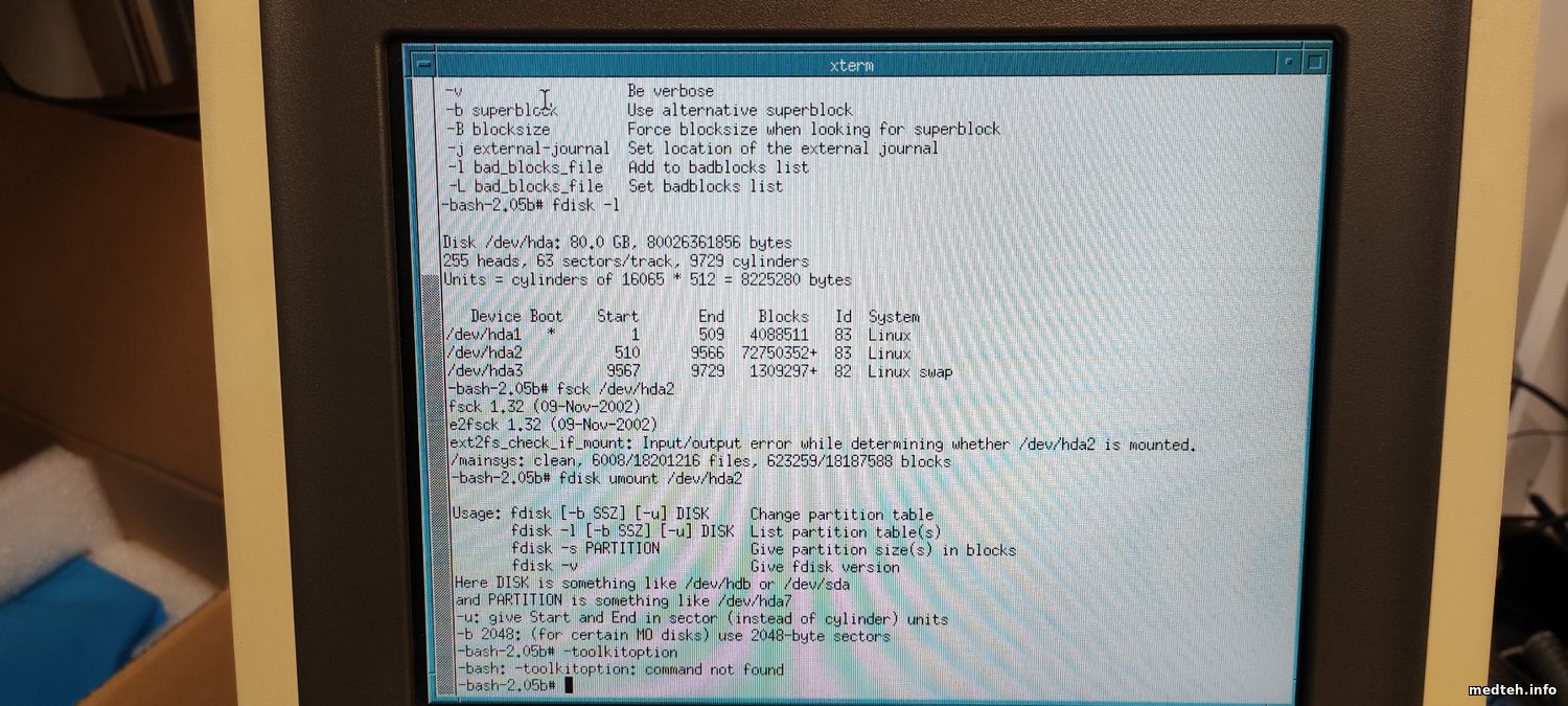

Коллеги, добрый день. Может кто ни будь поделиться софтом для HD3 эксперт? Сейчас проблема с загрузкой, синяя полоска как положено прогружается и потом когда должно запустится ПО УЗС, выходит терминал XTERM. В нем свободно определяет диск, работают команды. Как запустить софт бы?
Сообщение отредактировал remontnik - Четверг, 08.Июн.2023, 09:21
remontnikДата: Понедельник, 12.Июн.2023, 03:57 | Сообщение # 54
У вас сообщений: 42
Иркутск
Вопрос решен. Загрузку восстановил с Линукс диска (утилитой e2fsck)
