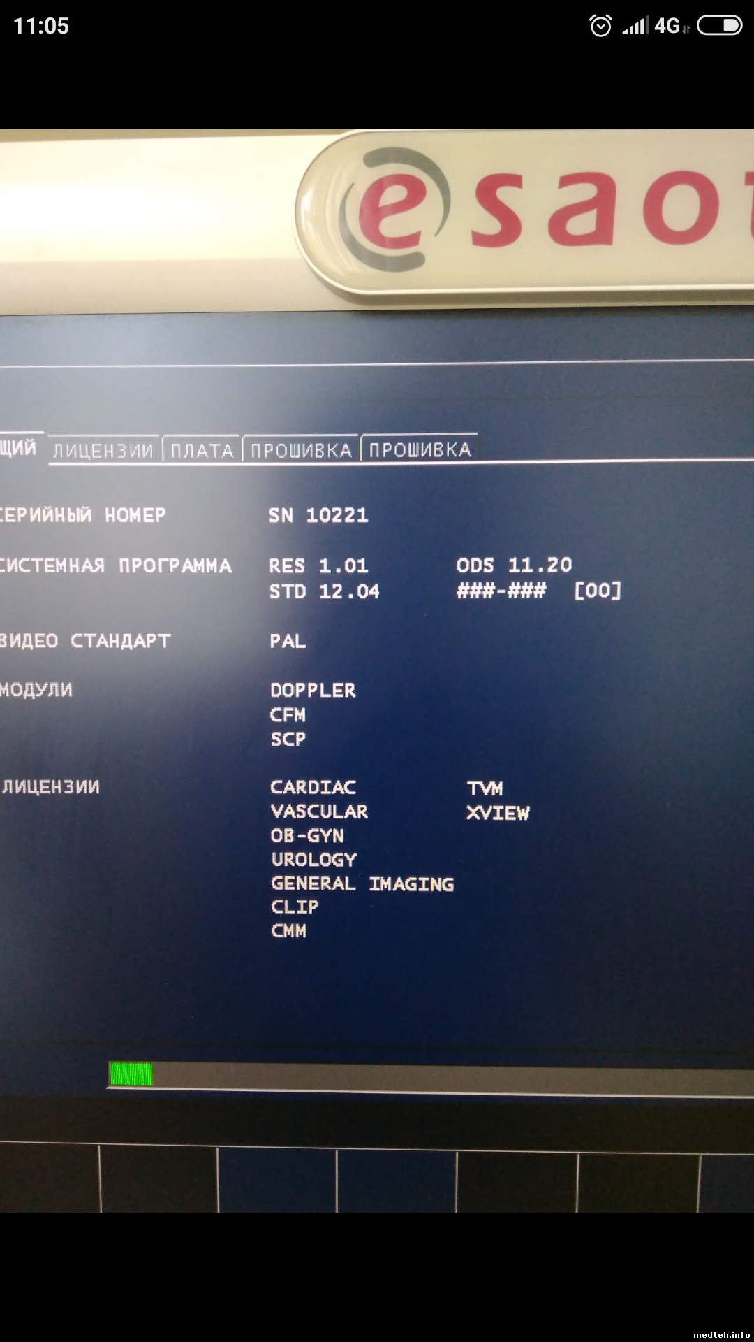

Evgenii180888Дата: Среда, 26.Авг.2020, 22:59 | Сообщение # 148
Техник-программист
Унеча
Вечер добрый!
Нужна консультация спеца!
История:
В процессе работы mylab 40 произошёл сбой питания электрической сети, аппарат отключился, после включения он недовключился, вернее сказать включился, но функционал ограничен, а именно не реагирует на клавишу меню и ещё на несколько клавиш, при нажатии ctrl alt archive на дисплее отображается battery low. После замены элемента питания результат тот-же дата сбивается если после выключения аппарата вытащить вилку из розетки. При том было замечено следующее, что дата не всегда 25.nov.2008,было что и 25.nov.2055,а также 2019, в чем проблема? Элемент питания поменяли по сути настройки bios должны оставаться неизменными. Второй день живу на работе, не могу понять почему так, а самое главное, что делать?

С помощью внешней usb клавиатуры необходимо попасть в bios и изменить время-дату. Сбрасывать на заводские настройки нельзя. Только дату и затем сохраняйте. После того как аппарат запустится, нажмите меню - основные настройки и затем ОК - будет cpu resync.
Evgenii180888Дата: Четверг, 27.Авг.2020, 22:27 | Сообщение # 150
Техник-программист
Унеча
Благодарю за разъяснение, но дело в том, что сброс на заводские настройки уже сделан.
Есть ли шансы на успех? Если да, какая последовательность действий?
Evgenii180888Дата: Пятница, 28.Авг.2020, 10:43 | Сообщение # 151
Техник-программист
Унеча
Прикрепил фото, про диск уточню.

Благодарю за поддержку, руководство приняло решение отправить аппарат оффициалам.

У аппарата перестали функционировать некоторые кнопки, только писк при нажатии на них.
В левом верхнем углу экрана мигает желтый прямоугольник на значке жесткого диска.
Выключение завершается ошибкой:
"Произошла ошибка при выключении системы. Пожалуйста выключите устройство."
Батарейку не вынимал (U=3,1V), модуль XTX не демонтировал. Отсутствует диск с Firmware.
Прошу поделиться BIOS для Mylab 40:
RES 1.01 ; STD 13.11 ; ODS 13.10
Модуль M732-BCA (SC.XTX INT.945 OPZ.CPU32)

Переключиться на загрузку операционной системы не получается (комбинация клавиш Ctrl+Alt+Archive). В БИОС также войти не могу. Использовал внешнюю клавиатуру и все варианты, предложенные на форуме.

1. HDD подключал к другому ПК.
Проверил:
- файловую систему;
- программой Victoria на предмет наличия BAD-секторов и информацию SMART.
Проблем не обнаружено.
2. Запускал аппарат без HDD- процесс загрузки и информация на экране монитора без изменения.
3. Малоинформативно, но....
сделал образ HDD программой Acronis True Image с функцией Universal Restore, позволяющей разворачивать образ на другом железе, добавляя драйвера контроллера HDD и другие в процессе восстановления образа на другом ПК.
Загрузка доходит до рабочего стола, далее отключение Active Desktop, затем окно с информацией об ограничениях и далее принудительный переход в штатное завершение работы.
Значит из образа создаётся активный (загрузочный) раздел.
Сообщение отредактировал nikolaynn - Суббота, 26.Дек.2020, 13:50

Проверил сигналы оранжевого индикатора.
Мигает по одной повторяющейся схеме:
одиночный сигнал через каждые 5 сек. 12 раз , затем двойной.
Заметил, что на платке контроллера DVD привода мигают 2 зелёных светодиода, синхронно с оранжевым.
Отсоединил SATA шлейф от привода и оранжевый светодиод теперь не мигает.
Сообщение отредактировал nikolaynn - Понедельник, 28.Дек.2020, 15:30
