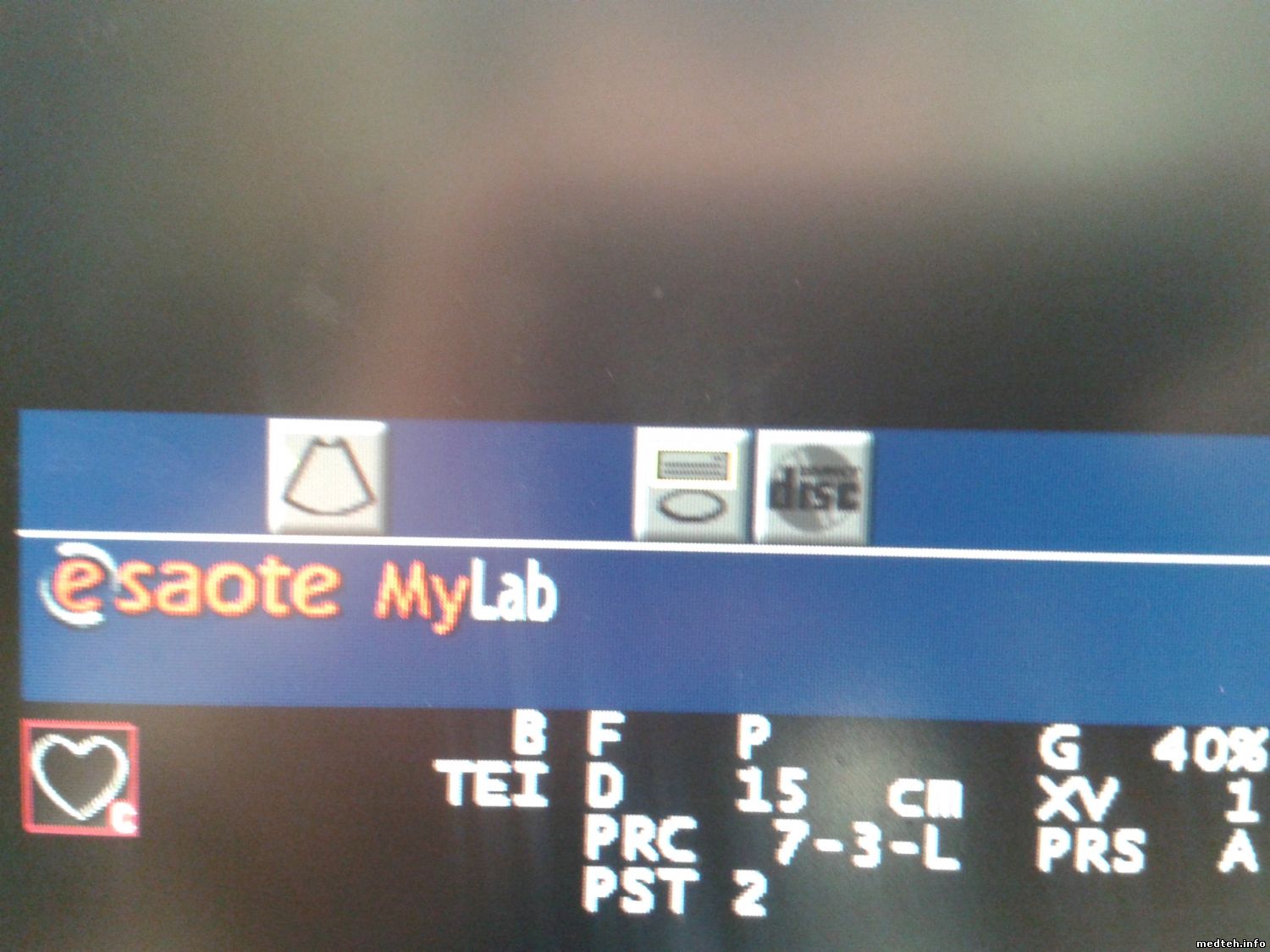

ChulaevДата: Понедельник, 08.Фев.2016, 11:47 | Сообщение # 45
У вас сообщений: 70
новичок
Шелковская
При нажатии ENTER в режиме реального времени все работает нормально. Теперь пытаюсь зайти в BIOS, но он не пускает никуда, Подскажите, как в BIOS залезть, или что лучше сделать.
Всем спасибо за внимание)
Кстати, символ DVD моргает жёлтым.
Сообщение отредактировал Chulaev - Понедельник, 08.Фев.2016, 11:48

ChulaevДата: Вторник, 09.Фев.2016, 15:45 | Сообщение # 47
У вас сообщений: 70
новичок
Шелковская
Мне тоже это интересно, так как у меня такая же проблема.
Скинул BIOS на заводские настройки, теперь не могу переключится на экран BIOS-а, на комбинацию ctr+ alt + archive нет реакции.
Как выйти из этого положения?
Пытался с диска перешить BIOS, но с диска он тоже не грузится.
Может кто подскажет что делать в таком случае?
Или может кто посмотрит у себя в BIOS-е какие кнопки нажимать по очередности, чтобы я в слепую смог загрузиться с диска.
Буду признателен.
Кто-нибудь знает как запустить его в режиме виндовса, что программа УЗИ не запускалась.
Никак не могу зайти в BIOS, точнее могу, но не получается переключится на BIOS.
Нужен образ от рабочей машины.
