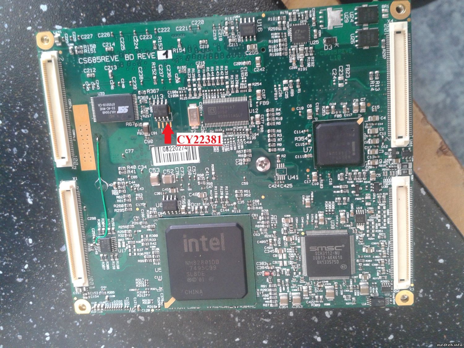

viogsmДата: Понедельник, 20.Фев.2017, 10:59 | Сообщение # 81
Молдова
Кишинев
А можна уточнить?
BIOS это U13 или U9?
Спасибо...

valentin17Дата: Понедельник, 20.Фев.2017, 11:33 | Сообщение # 83
У вас сообщений: 561
Чешская Республика
Прага
Цитата viogsm ()
А можна уточнить?
Спасибо...
Не поленитесь почитать на них datasheet

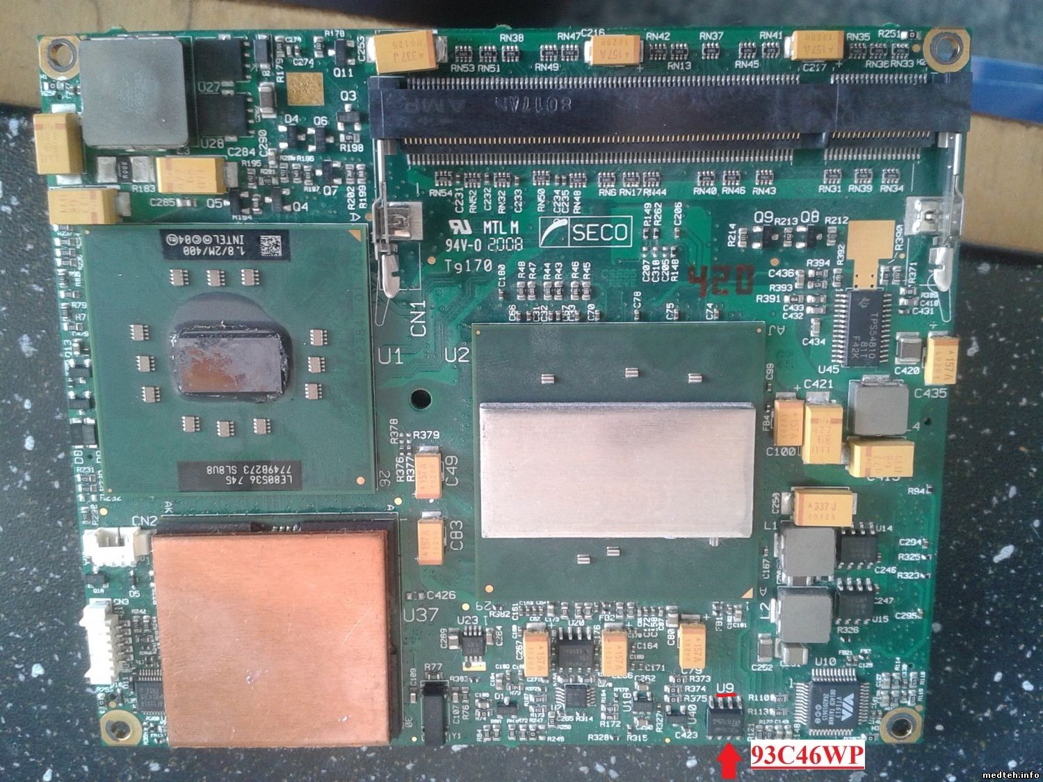

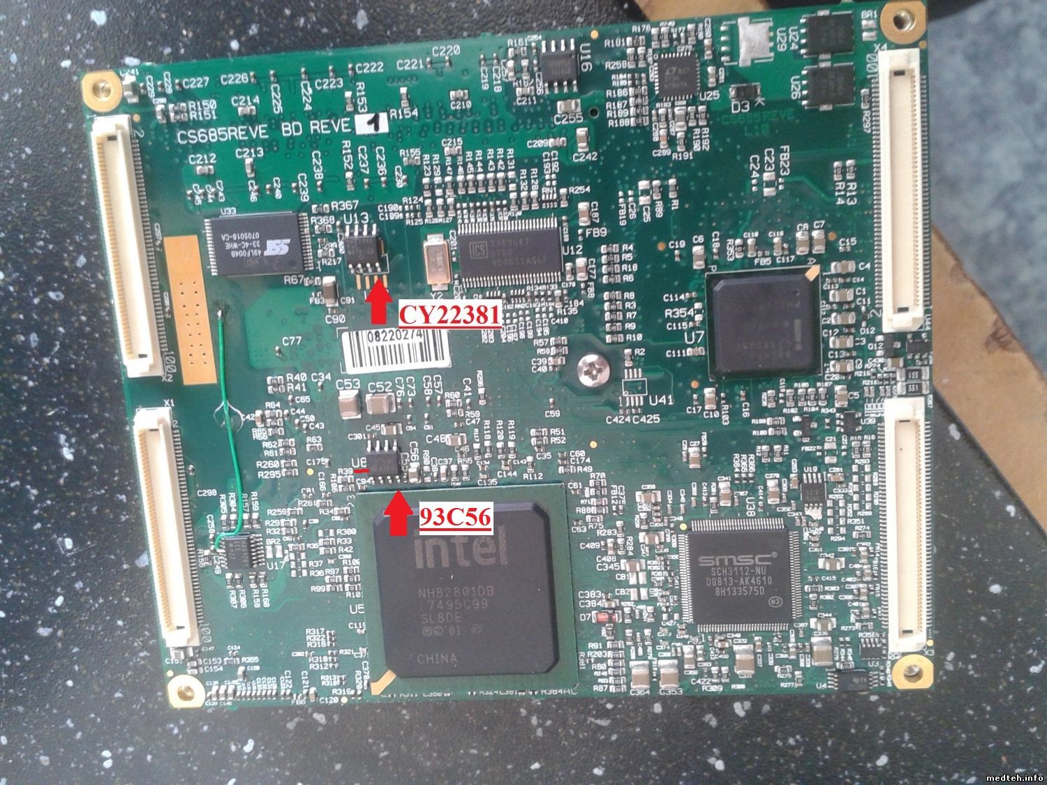

viogsmДата: Пятница, 24.Мар.2017, 16:41 | Сообщение # 89
Молдова
Кишинев
Привет всем...
Я решил свою проблему. Прописал U8 и U9 на программаторе. Все заработало...
Спасибо всем и удачи...
valentin17Дата: Пятница, 24.Мар.2017, 17:24 | Сообщение # 90
Чешская Республика
Прага
Мало верится, т.к. ни та (256 байт) ни другая (128 байт) к BIOS никакого отношения не имеет. Оригинальный файл BIOS занимает 196 Кбайт.
РОМУЛДата: Пятница, 24.Мар.2017, 22:38 | Сообщение # 91
У вас сообщений: 830
Ультразвук
Точно не БИОС biggrin
valentin17Дата: Пятница, 24.Мар.2017, 22:51 | Сообщение # 92
Чешская Республика
Прага
Конечно, он в другой микрухе. Но, видимо, мою просьбу прочитать даташиты проигнорировали.
CREWДата: Суббота, 25.Мар.2017, 15:58 | Сообщение # 93
У вас сообщений: 31
Биос находится в микросхеме sst49lf004b!!! u33 ее программатором Вы не сможете считать, так как в ней записаны ее серийный номер и "прошивается" она по LPC c установкой нулевых битов для записи. Что бы она вышла из строя нужно еще постараться!! срок эксплуатации данной флешки (по даташиту) более 100000 часов за весь срок она никогда не выйдет из строя!! проблема в данных аппаратах когда садиться батарейка или вы отсоединили эту "процессорную плату" от материнки где находиться батарейка, Вам необходимо ее заново обновить (прошить). когда вы загрузились в систему (демо- часть функций у вас не работает), нужно войти в биос и обновить дату и время, или заново обновить прошивку. как это делается, написано в сервис мануале! прошивку на биос могу поделиться на машинку PC 7350
valentin17Дата: Суббота, 25.Мар.2017, 16:10 | Сообщение # 94
Чешская Республика
Прага
Не фантазируйте, все там читается и прошивается.
sprutvДата: Понедельник, 27.Мар.2017, 10:23 | Сообщение # 95
У вас сообщений: 197
узи
самара
согласен с валентином. только мне одно не понятно почему вы выбрали именно эти микрухи, какими логичными заключениями основывались. поясню почему вопрос эти микрухи отвечают за распознание интегрированных устройств если мне память не изменяет изучал просто эту плату давно. просто по вашей неисправности материнку надо было прогреть.
