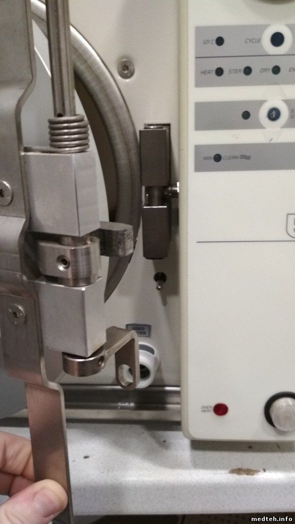

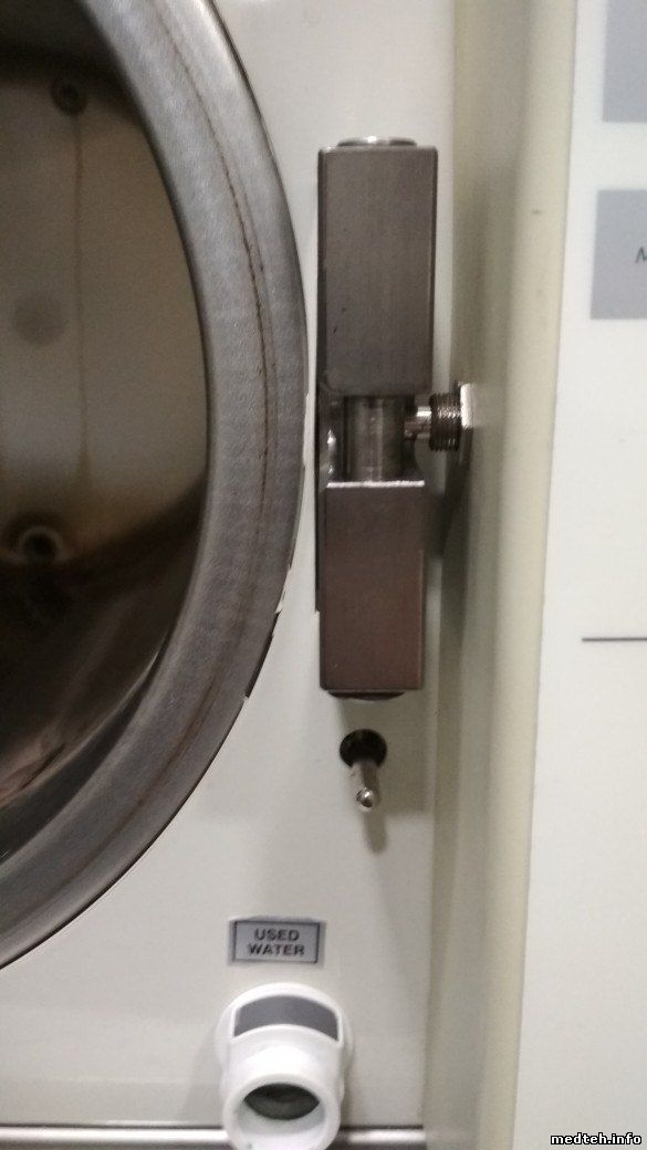

Здравствуйте,помогите.
Стерилизатор E5 бренда Euronda показывает ошибку, при поступлении воды в камеру, не доходит до нагрева, так показывает ошибку.
Причём обматываешь изолентой фиксатор двери, сразу всё нормально работает,.
В чём проблема?
SinedДата: Понедельник, 03.Апр.2017, 09:35 | Сообщение # 24
Здравствуйте, помогите.
Стерилизатор E5 от бренда Euronda показывает ошибку, при поступлении воды в камеру, не доходит до нагрева, так показывает ошибку.
Причём обматываешь изолентой фиксатор двери, сразу всё нормально работает.
В чём проблема?

OmaramaДата: Среда, 28.Июн.2017, 19:16 | Сообщение # 26
студент
настройка дверки не помогла?

Sined, а что за фиксатор двери мотаешь?
Или я не правильно читаю!?

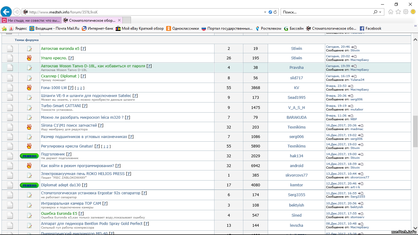

Yulana34Дата: Вторник, 19.Дек.2017, 22:11 | Сообщение # 34
Цитата Stiwin ()
БОТ в плане того, что темы создаю или не разбираюсь в медтехнике?
И в том и в другом - смотри скрин.
