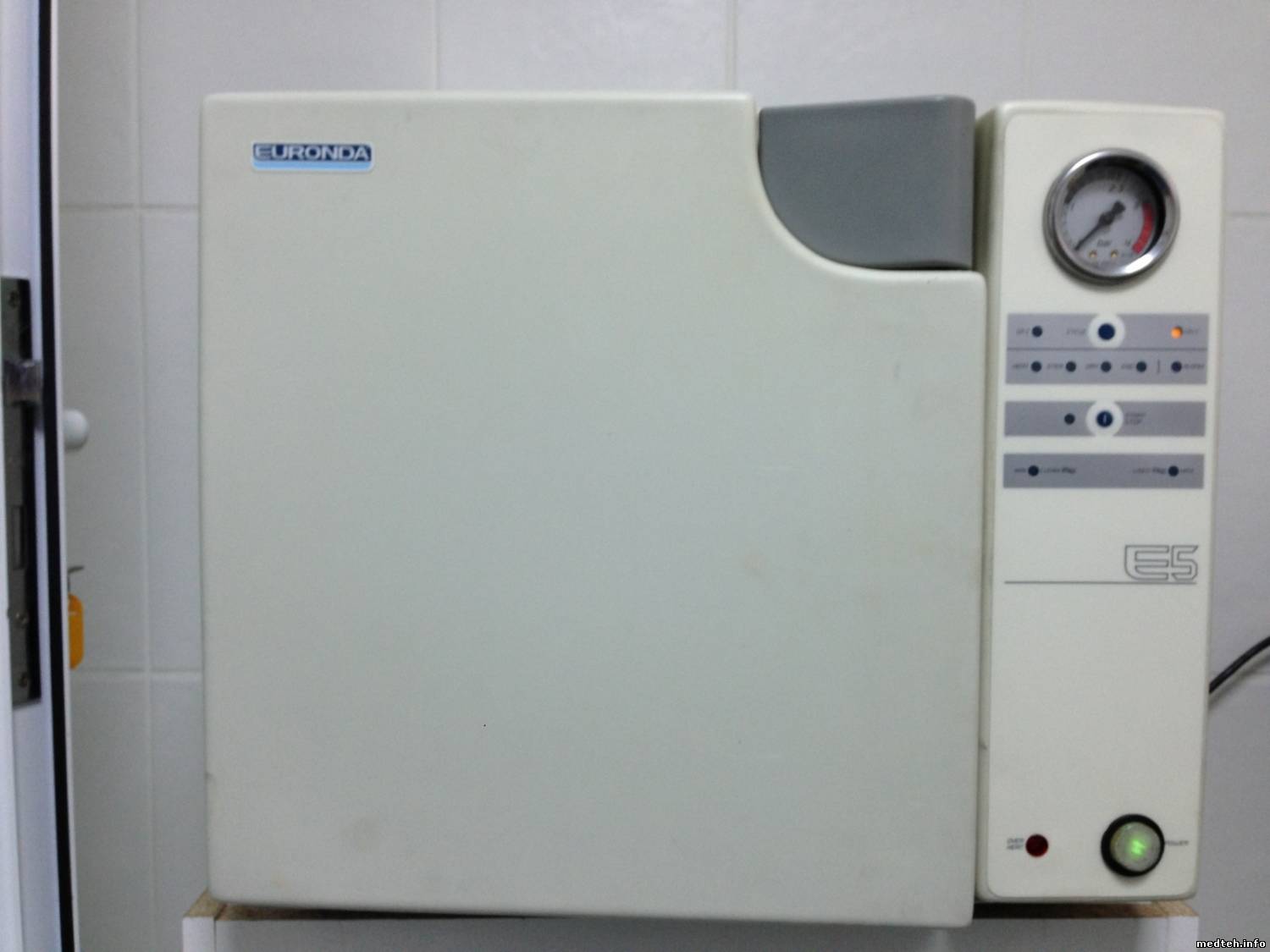

Регистрационное удостоверение ФС № 2004/525 от 10.06.2004 года на Стерилизаторы паровые серии Е5, Е7, производства итальянской компании EURONDA S.р.A (торговый бренд - "Euronda").
Отменено с 10.06.2014 года.
. Все вопросы и пояснения, тем или иным образом, касающиеся парового стерилизатора E5, итальянской фирмы EURONDA S.р.A (торговый бренд - "Euronda"), на которые в теме не найдены ответы, и ответы/советы на них необходимо размещать только в этой ТЕМЕ !!! Тем самым, вы намного облегчите другим участникам и посетителям Форума поиск ответов на их вопросы. Да, и просто в получении полезной практической информации об этом аппарате, и о проблемах связанных с ним.
