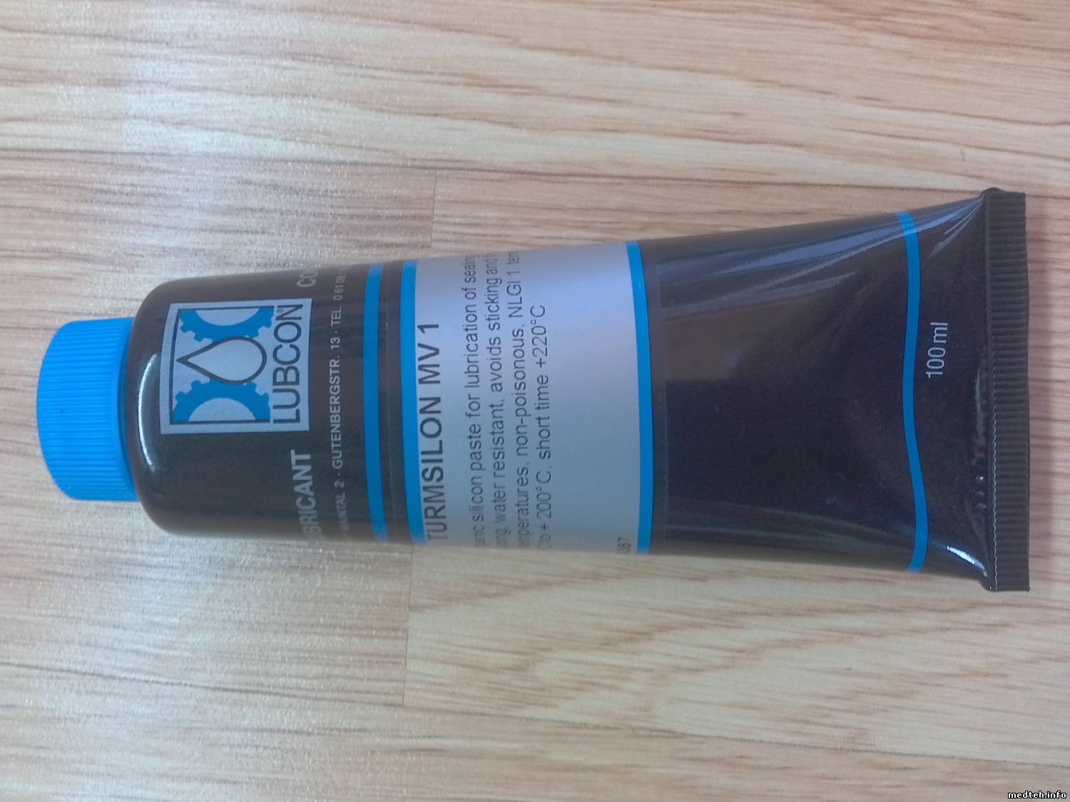

Вот фото смазки которой нужно смазывать резинки... ее рекомендует и продают ВМТшники...

А вот самодельную смазку использовать не советую... так как вакуум тест может и непройти, если и дверь заклинит это вообще капец... а в ручную не очень то и легко открывать.

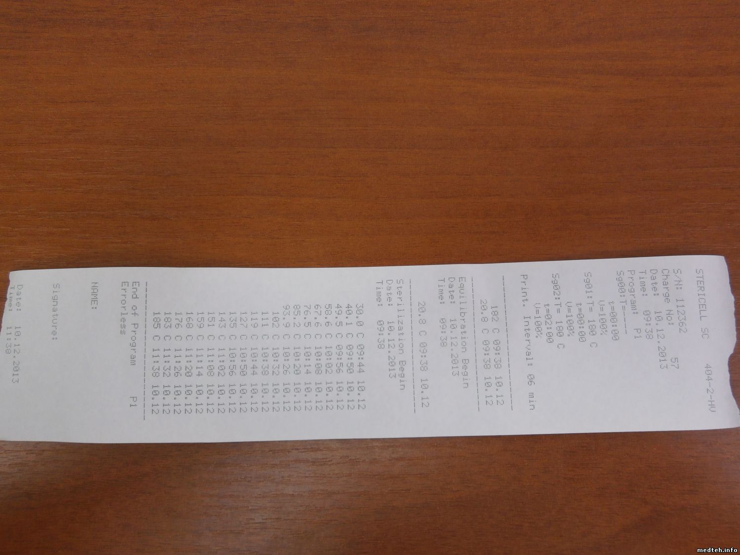

Здравствуйте! Приветствую всех, друзья! Проблема со стерилизатором Stericell 404/2. С недавнего времени он начал глючить: если смотреть на распечатку, то получается следующее: набор температуры начинается только во время, с момента процесса начала стерилизации... Уже голову сломали... Мы люди новые в этом "жанре" - еще учимся только. Пробовали микровыключатель побольше-поменьше откручивать-закручивать, затягивали его до основания, разбирали панель, проверяли термостат, потому как думали что срабатывает защита от перегрева... Можем еще предположить, что лаборанты перед запуском неплотно закрывают дверь, вследствие чего, при нагревании металл деформируется и дверь начинает "гулять" и один цикл проскакивает... Может кто сталкивался с подобным? Подскажите решение

Здравствуйте форумчане. Тоже была проблемма с отключением аппарата (в момент когда работают несколько исполнительнх механизмов (клапан, насос, нагрев) одновременно). Причина была в "поверхностной пайке" на трансформаторе питания (на окисленный контакт припояли провода), вроде бы держится а при нагрузки сопративление контакта увеличивается, сбой питания на 1сек!!! После всё нормально работает до какого то времени, и опять проявляется!
Проблему решили отпайкой, зачисткой, залуживанием (канифолью!!!) всех контактов трансформатора и их пропайкой!

obtkДата: Понедельник, 23.Июн.2014, 16:46 | Сообщение # 35
оператор поста управления
вот оно)))
При нормальном цикле стерилизатор сначала набирает температуру 180 С (графа equilibration в распечатке), уже после этого начинается процесс стерилизации и длится 2 часа при данной температуре (графа sterilization). А у нас, как видно, проскакивает процесс нагрева и начинается сразу стерилизация.

medsterДата: Понедельник, 17.Авг.2015, 11:31 | Сообщение # 37
У вас сообщений: 59
представитель компании
Цитата obtk ()
вот оно)))
Похоже, что у вас на первой программе (а выполнялась как раз первая программа - Р1) не выставлено время стерилизации. Соответственно, аппарат считает, что ему поставлена задача просто дойти до температуры 180 градусов.

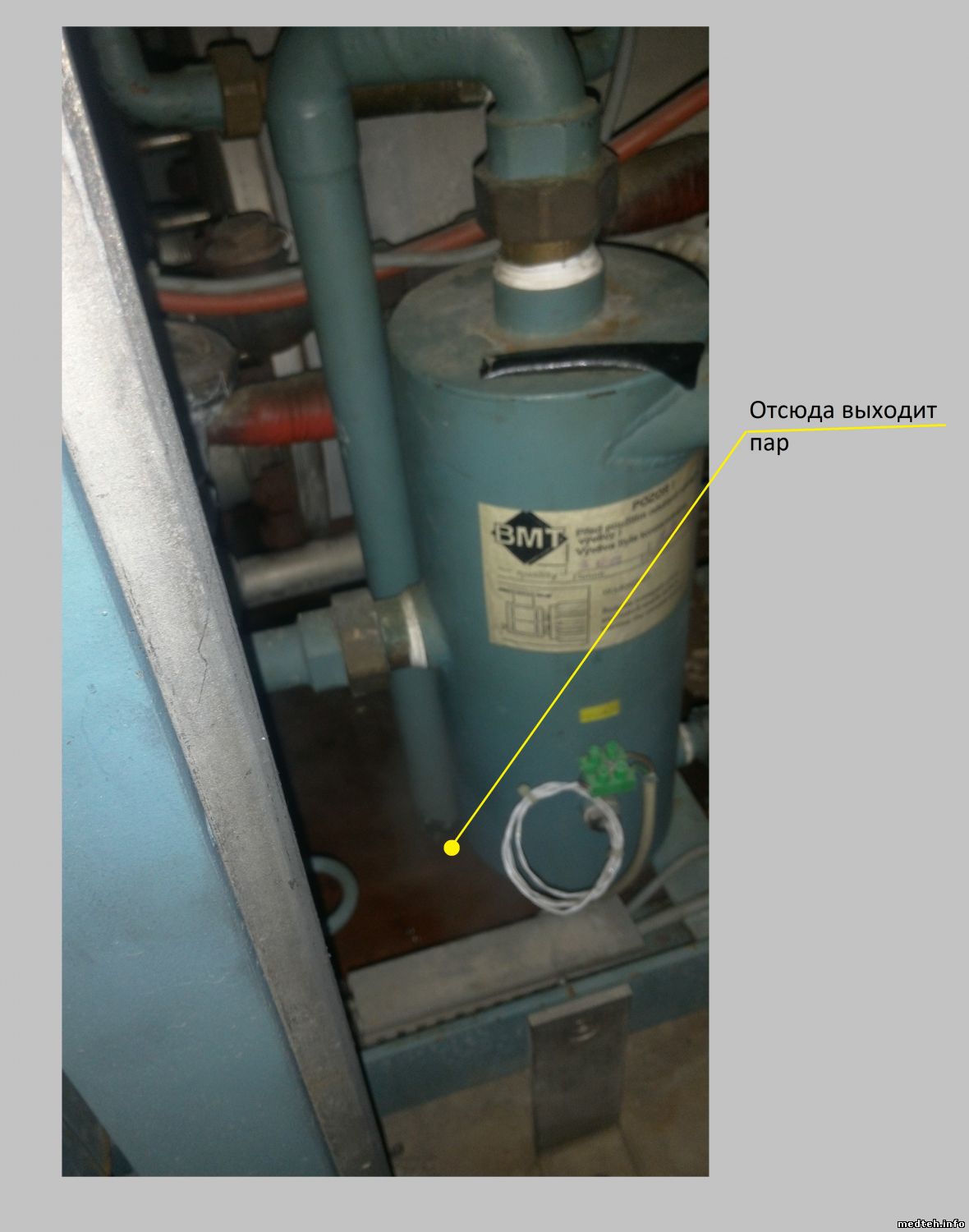

Паровой стерилизатор Sterivap KOM 669-1V.
Сильно парует со всех сливов, под прокладкой вода, хотя вакуум-тест удовлетворительный. Цикл сбивается - ошибки М05 и М11.
На фото труба, из которой со временем начинает валить пар при включении парогенератора.
В чём причина может быть?
Поделитесь, пожалуйста, сервис-мануалом.
