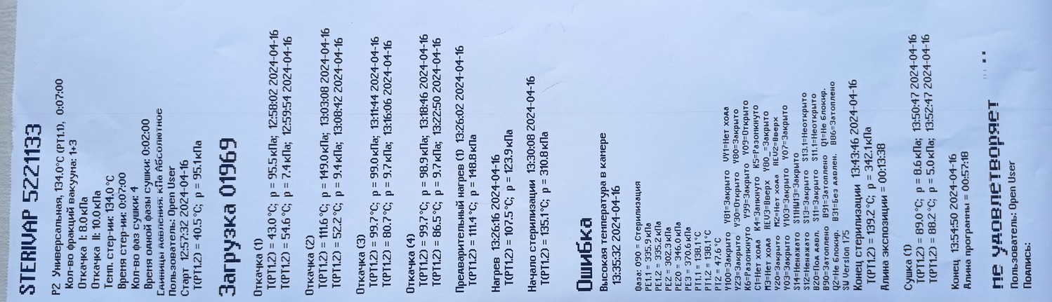

SVP_07Дата: Вторник, 16.Апр.2024, 15:33 | Сообщение # 53
Стерилизатор STERIVAP 6612. Ошибка: "Высокая температура в камере" (фото распечатки прилагается).
Резиновая прокладка только вымыта и смазана родной смазкой от BMT. После смазки аппарат прошёл тест на вакуум успешно.
В процессе стерилизации такая же ошибка. Медтехники, прошу совета, что с этим делать?

IncendiaryДата: Суббота, 18.Май.2024, 01:05 | Сообщение # 54
У вас сообщений: 37
DGM PHS ТЗМОИ
Moscow
Если уплотнителю больше года, то в первую очередь замените уплотнители. Высокая температура в 90 процентах случаев связана с протеканием пара через уплотнитель в камеру.
