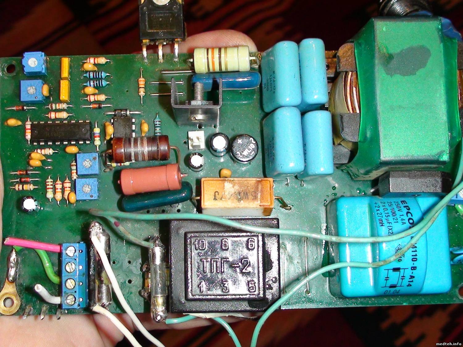

Ультразвуковая ванна (мойка) 12ТТЦ - всё горит и работает, даже табло считает, а вот ультразвук не пашет.
Вскрыл - сгорел предохранитель на второй плате питания преобразователя. Сестрички сказали, что перед этим были сбои по звуку. Видимого короткого нет, ставлю предохранитель - горит unknown

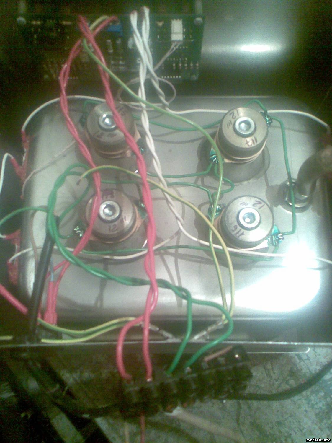

levscha, глянь еще пьезик на подобие такого было

Обычно в ультразвуковых ингаляторах-небулайзерах на генераторе Вольт 48. Например в Вулкан-1 - 50 Вольт.
А в твоей ванне питание бестрансформаторное? Делается из сети через эти 4 синеньких конденсатора?
Или есть трансформатор и выпрямитель?
На той плате, что на фотке, от силы 50 деталек - схему за час можно нарисовать.

Не услышали реакции. Не треснул ли, нет ли кз (раз транзисторы сгорели). Если на вид целый померяй емкость его мультиметром (должны быть пикофарады - 500-2000)

Пьезик - это как раз и есть излучатель ультразвука (раз ванна ультразвуковая, то и ультразвук должен быть). Отпаяй хоть проводочки к нему (или открути если клемник) и тестером его померяй.

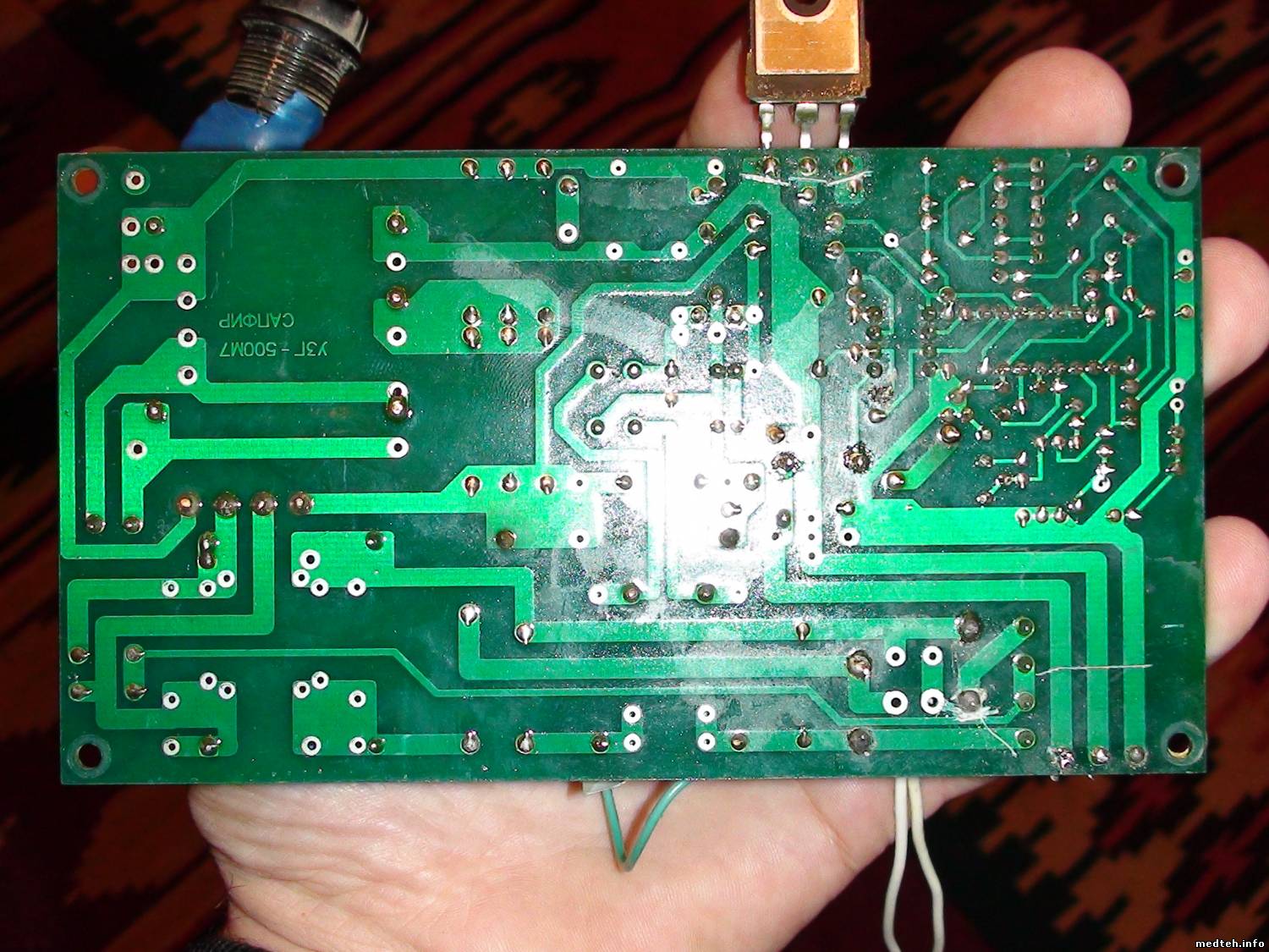

А ту с которой 220 приходит зачем фоткать, если и так 220 есть. Лучше эту сними покачественней да с обеих сторон.

levscha, пьезоизлучатели на корпус звониться не должны. Они приклееные и трогать их не нужно (в смысле снимать).
Посмотри на предмет трещин, померяй емкость, во всех должно быть примерно одинаковая.

levscha, вот кстате что сфоткал эт и есть пьезики biggrin так что дерзай,как Sept, сказал, а вобще могет просто быть что трещина на каком нибудь именно на том где предохранитель вылетает.

Нужно проделать следующее:
1. Отпаять мощные выходные транзисторы и проверить их тестером.
2. Также выпаять и проверить диодный мостик (он чёрненький - между зеленым трансформатором и синим фильтром справа на плате.
3. Предохранитель может вышибать также от межвиткового замыкания в первичной обмотке зеленого(сетевого)
трансформатора, возможно произошедшего в результате повышения сетевого напряжения, - надо поверить, подключив в сеть при выпаянных выходных транзисторах и измерив напряжение на 4-х синеньких конденсаторах рядом с трансформатором, - скорее всего схема со средней точкой.
4. Проверить элемент на радиаторе в центре платы - это скорее всего интегральный стабилизатор напряжения
для питания микросхем. Важно знать, что на нем написано, да и не только на нем.
5. Подозрительно выглядит также белый мощный резистор в центре - следует проверить на обрыв.
6. Если напряжение питания микросхем присутствует - надо проверить осциллографом наличие импульсов управления на выходе микросхемы - буфера (к сожалению на фотке не видна маркировка микросхем - было бы больше информации)
!!!Возможно сгорела не одна деталька и при не полной дефектации схема работать не будет. Будьте внимательны.Удачи.

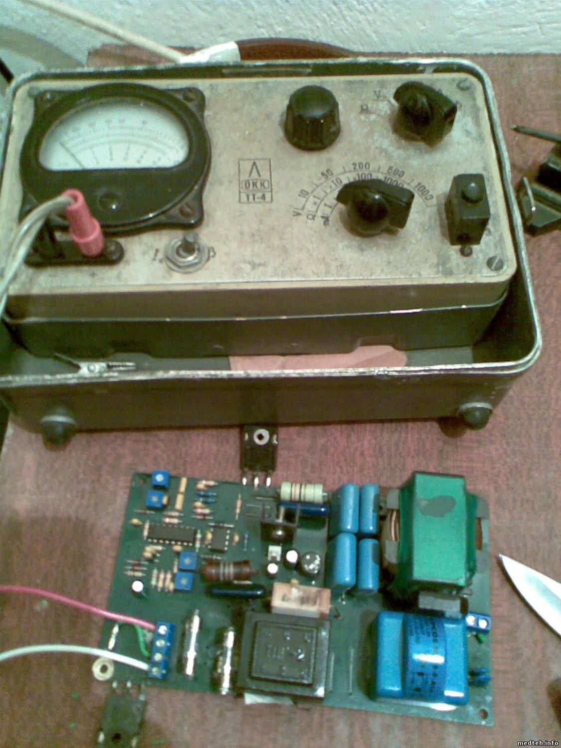

пьезики на вид целые.вклюючил плату без транзисторов,короткого нет и напруга как надо подается 220в.блин в магазине ток один нашел(G4PS30UD)в инете заказывать долго,мож можно какими другими пару заменить?руки оч.чешутся испытать blush

Транзисторы IGBT, вот данные по ним.
Буквы UD в конце названия обозначают (U - ультрафаст), более высокочастотные, частота на 20-30% выше, (D - защитный диод) между коллектором-эммитером. Цоколевка: Затвор, Коллектор, эмитер. (мордой к себе, ногами вниз)

Bay_nick, спасибо yes На транзисторе рухнул защитный диод,на обоих.аналогов не нашел,заказал родные в интернет магазине www.chip-dip.ru по плате вроде все ровно,ток проверить микросхемы пока нет возможности,что-ж придется подождать,бог даст транзисторы не погорят,риск благородное дело wink
