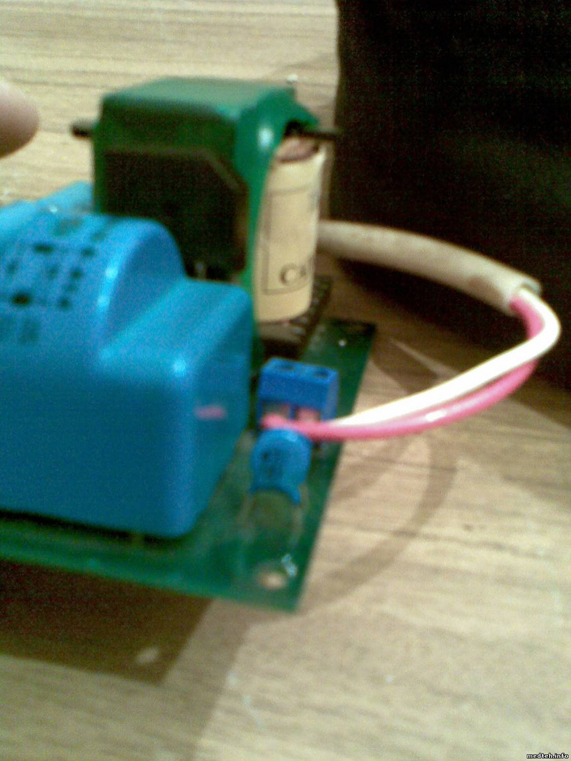

да на моей звонится с землей одна пластина,верхняя yes а что эт за штука?маленькая голубенькая-472ниже1kv там их две,на них приходит земля,а сних идет на мостик на оба конца,вместе с питанием unknown

Да отсоеденил я все unknown дааааа,знать бы как он выглядит этот генератор,микросхема че ли? blush и ещ,что эт за деталька на фото выше?

SeptДата: Вторник, 08.Дек.2009, 23:22 | Сообщение # 71
Житомир
levscha,
Quote (levscha)
Это конденсатор емкостью 4700pF на напряжение 1kV. Ты при проверке, пьезики отпаивал?
Генератор это микросхема с которой "раскачиваеться" выходной каскад (транзисторы).
У тебя два варианта или рисуй схему или делай фотографию платы с двух сторон в хорошем качестве.
