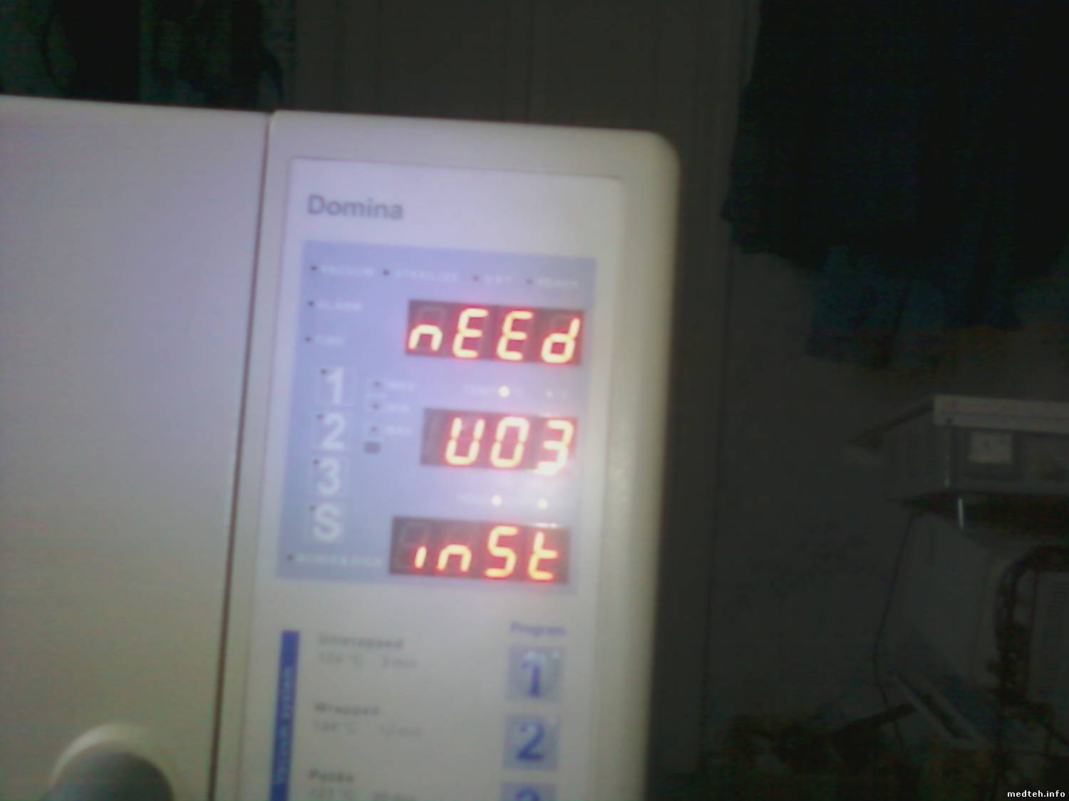

bystronikДата: Четверг, 29.Ноя.2012, 23:38 | Сообщение # 44
У вас сообщений: 119
Красный Луч
Добрый вечер, коллеги и гости сайта.
Снова проблема с паровым стерилизатором DOMINA серии Dental X (?!), на этот раз проблема в следующем: при включении в сеть аппарат перестал себя тестировать, температуру не набирает, вакуумная помпа не включается, а на дисплей выводит вот такие данные: .
В паспорте сказано, что нужно настроить аппарат, но он не реагирует ни на одну команду - такое впечатление как-будто завис.
Кто сталкивался с подобным, дайте совет куда лезть.
