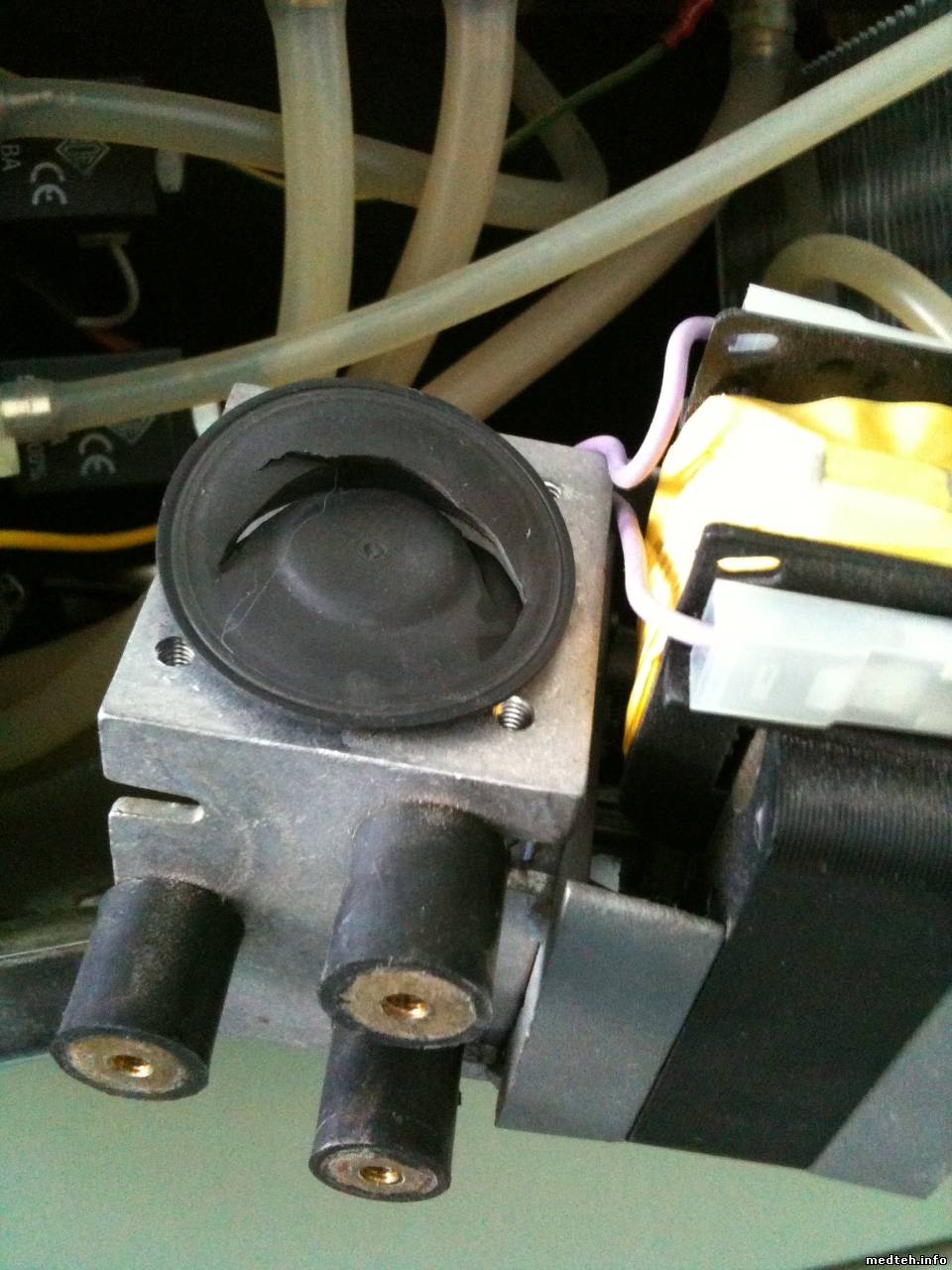

Был у меня в ремонте такой аппарат, только у меня он не создавал разряжение.
На вакуумном насосе мембрана резиновая порвалась, заменил, теперь работает.

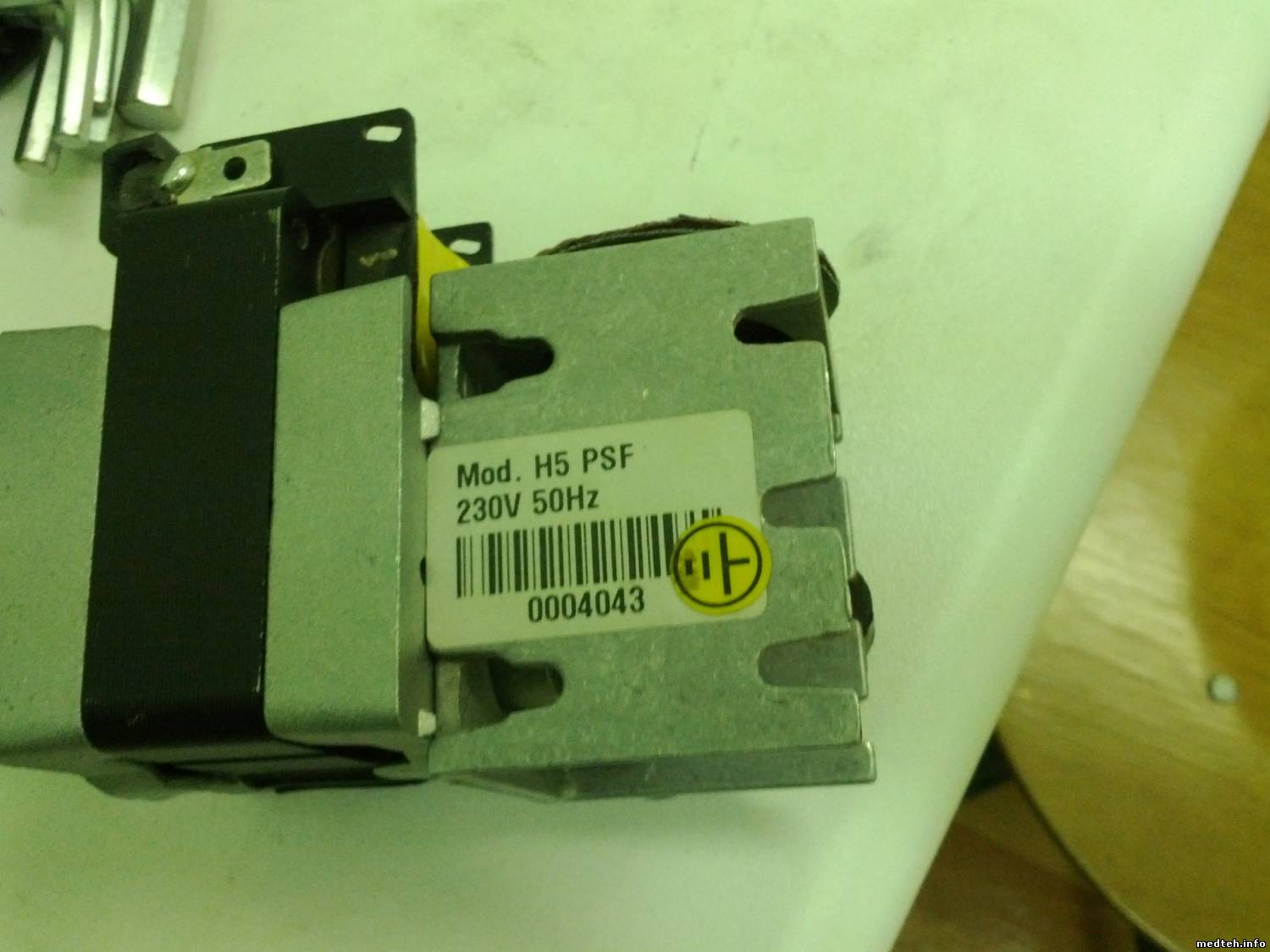

Модель помпы, случайно, не H5 PSF ?
Мембрана на эту не похожа?
МастерБакуДата: Четверг, 01.Ноя.2012, 23:41 | Сообщение # 7
Клеёнка оранжевого цвета в поликлинике помните? В два слоя.

Повторяю вопрос
Quote (big)
Покрути в руках. В данном случае, это не мембрана, а жёсткий диск внутри резинового диска большего диаметра. Диск крепится к шатуну резьбовым соединением.

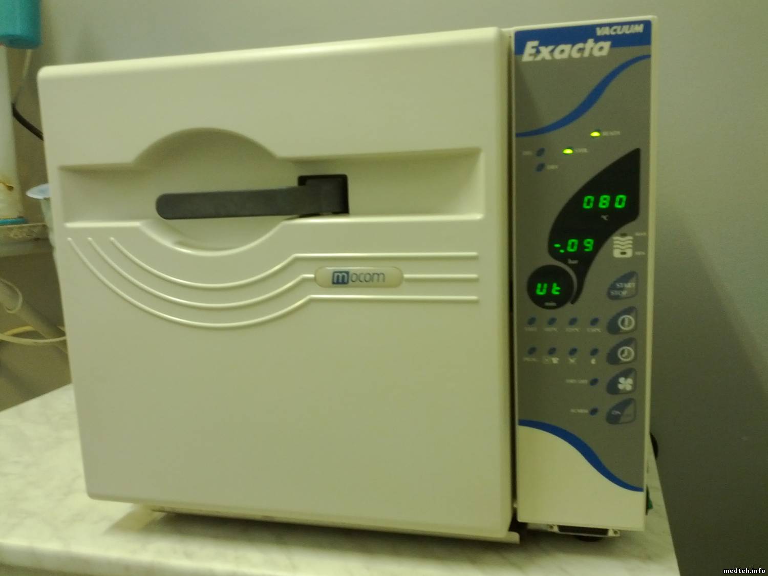

big, Вот сегодня у меня такая мембрана порвалась.Exacta Vacuum.Есть ли способы ремонта или только замена?Где заказать?

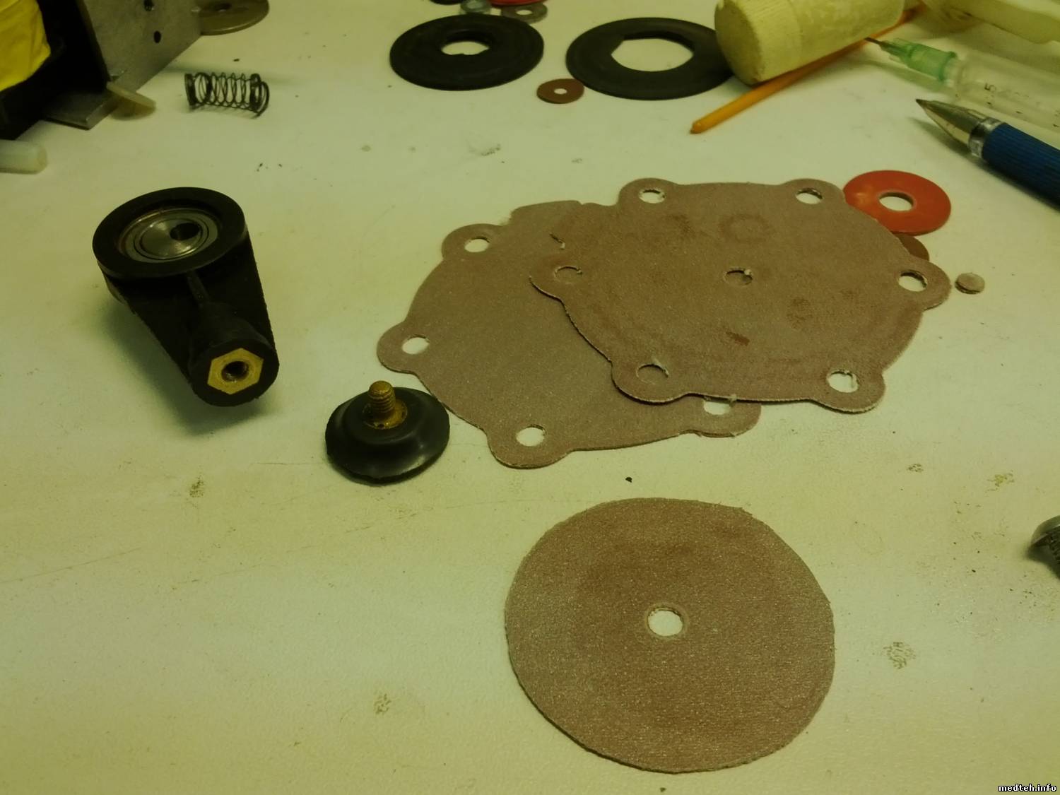

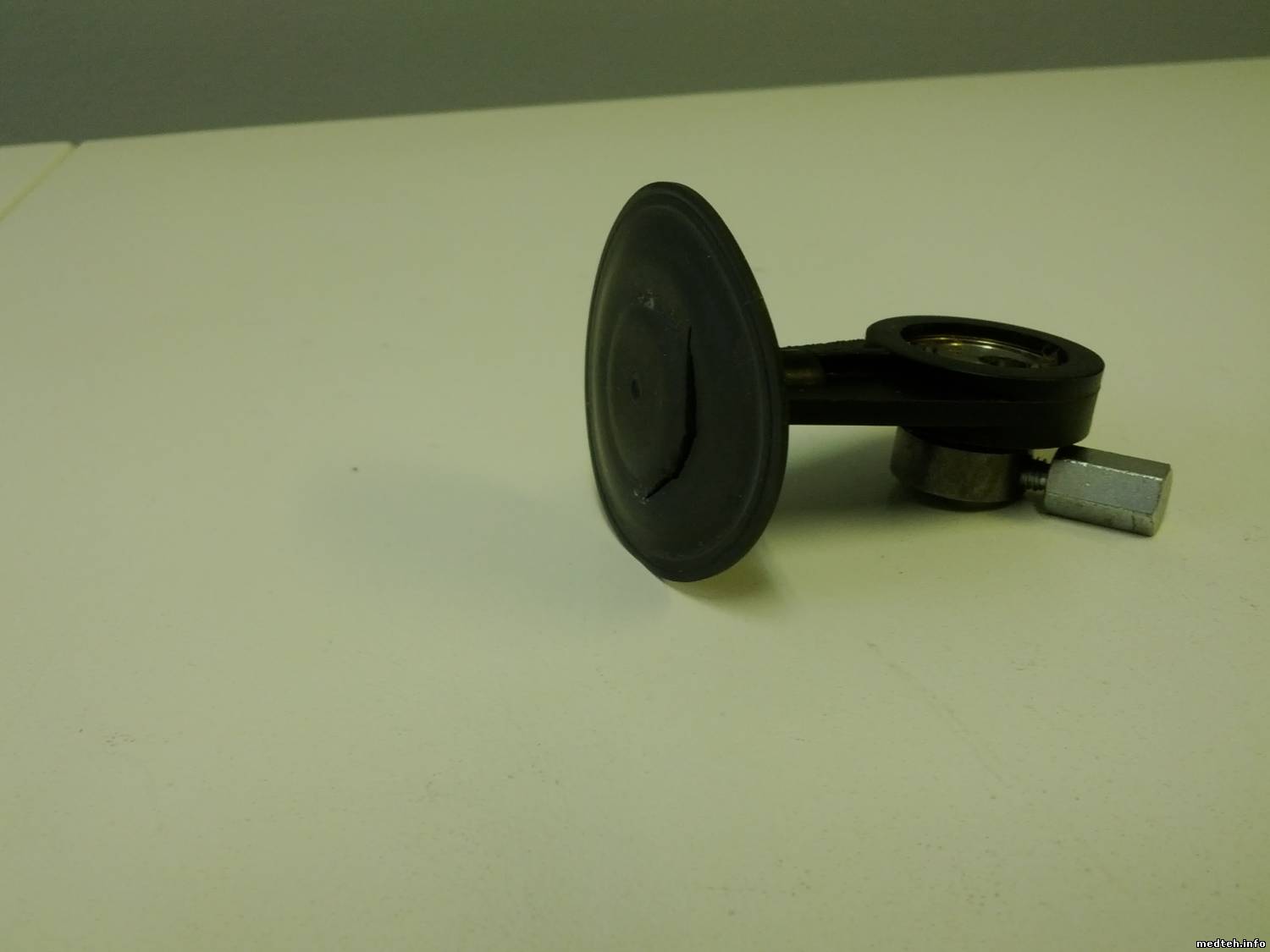

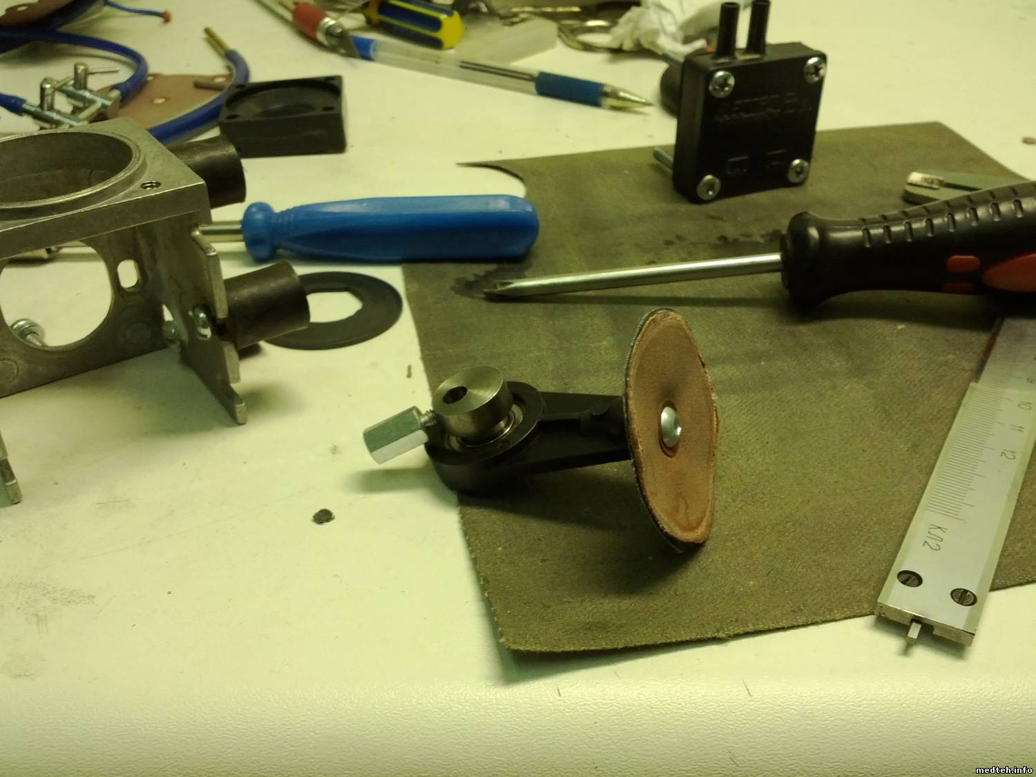

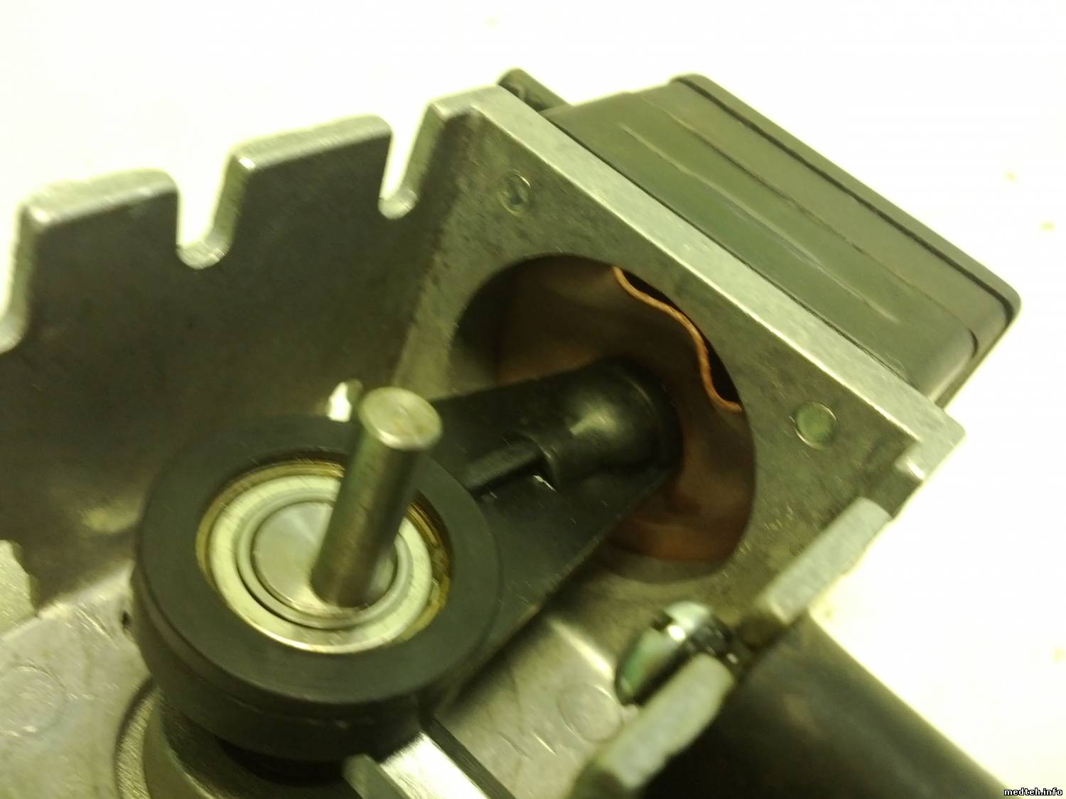

Всем привет.
Вот маленький фотоотчет. Попробовал поставить мембрану от классики (80руб ремкомплект), в ремкомплекте их три штуки их видно на снимке. Вырезал, установил. Аппарат отработал тест вакуума легко но, при попытке произвести стерилизацию мембрана выскочила из обжима (на снимке видно).
Также при работе было ощущение, что материал слишком мягкий и тонкий. Нашёл более жёсткую армированную резину. Вырезал в два слоя. Завтра буду ставить.
3977272.jpg (77.5 Kb) · 0783749.jpg (50.9 Kb) · 7112321.jpg (92.9 Kb) · 5124609.jpg (115.0 Kb) · 5469672.jpg (108.2 Kb) · 5423806.jpg (140.3 Kb)
Сообщение отредактировал V_A_S_H - Среда, 21.Ноя.2012, 19:38
МастерБакуДата: Среда, 21.Ноя.2012, 20:32 | Сообщение # 22
а я ничего не вырезал, так зажал - вот и не выскочила , шайба снизу ,шайба сверху,винтик на клей. good

V_A_S_H, полагаю, нужно было дублёр из мембраны сверху наклеить.
levscha, проверь, свободно ли воздух может выходить из контейнера в атмосферу.
МастерБакуДата: Среда, 21.Ноя.2012, 23:36 | Сообщение # 26
Quote (big)
полагаю снизу(со стороны шатуна) будет правильнее.это вакуумная помпа.

V_A_S_HДата: Четверг, 22.Ноя.2012, 12:20 | Сообщение # 28
У вас сообщений: 315
Инженер электромеханик
Оренбург
Помпа заработала.Два слоя прорезиненой ткани(толщина 0.5мм).На долго ли хватит?

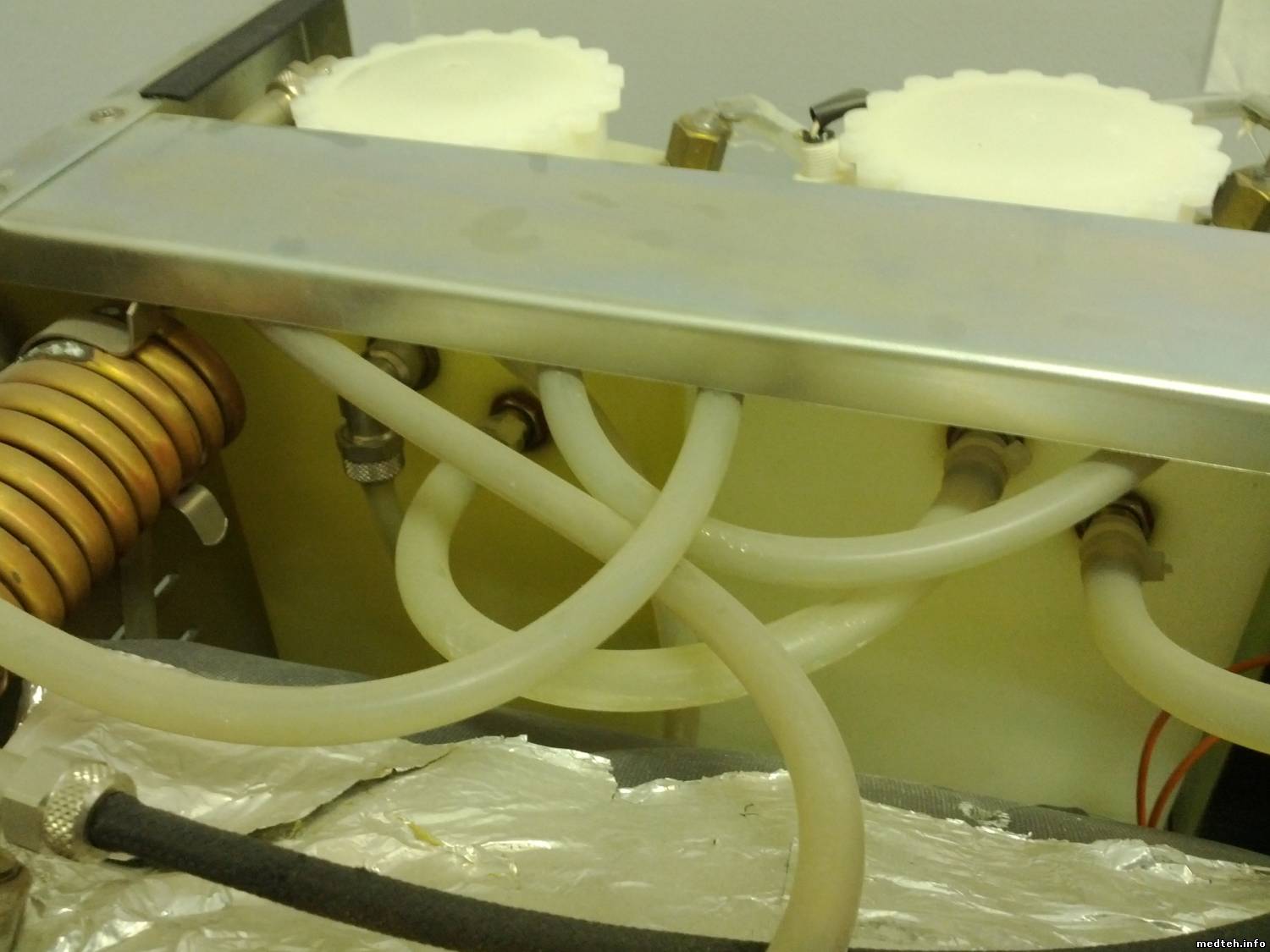

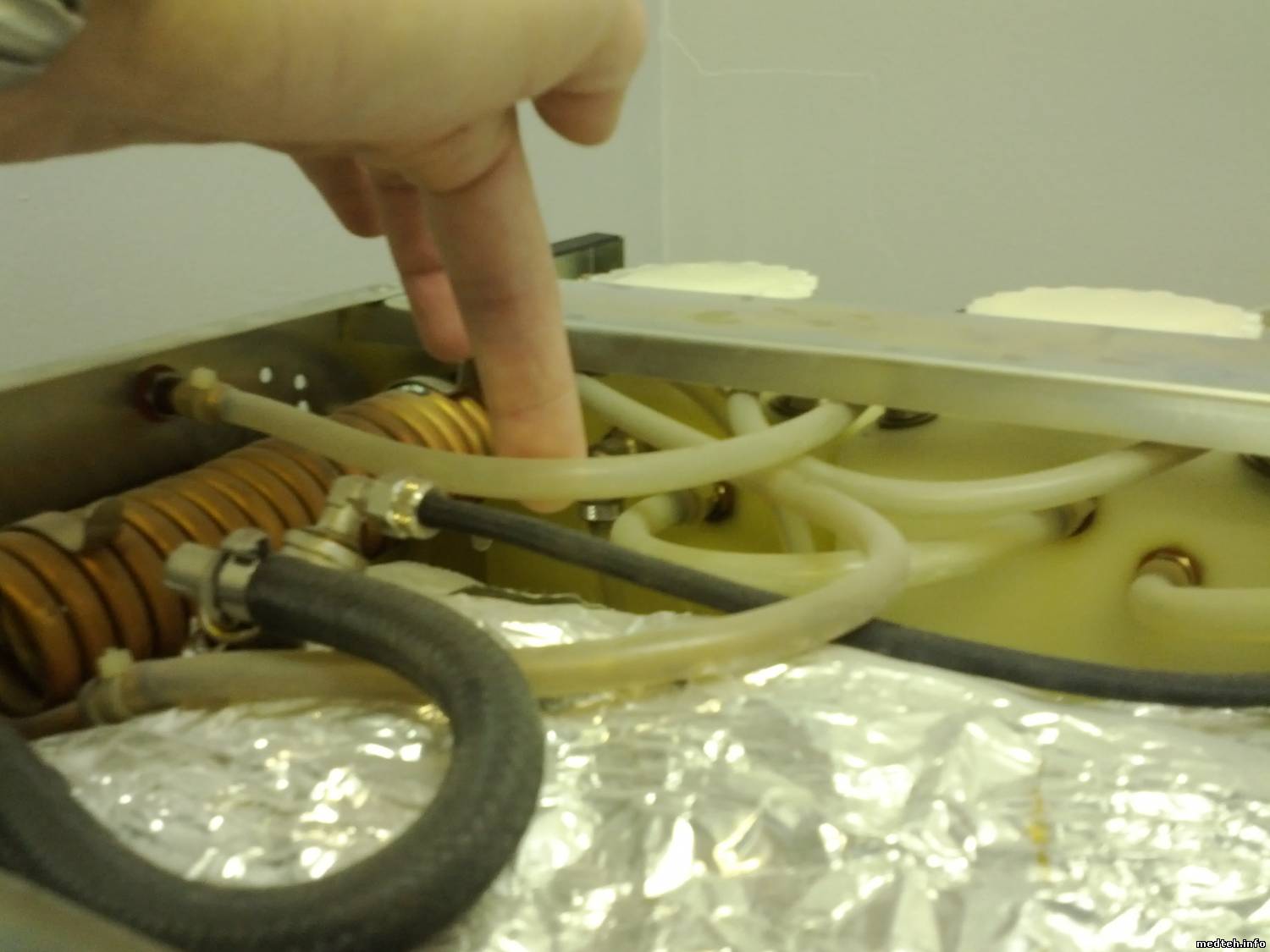

levscha, Специально все просмотрел.Банка отработки(куда сбрасывается пар) сообщается на прямую с банкой дистилировки а она,в свою очередь с атмосферой(вывод на заднюю стенку прибора).Таким образом ,давления в системе быть не должно.Или я чего не понимаю.
Самое главное;по какой причине ты возился с этими банками?
levschaДата: Четверг, 22.Ноя.2012, 13:05 | Сообщение # 30
Quote (V_A_S_H)
я ж написал,давление в банках,
Quote (V_A_S_H)
сообщается со второй банкой,а с атмосферой где? unknown если есть возможность скинь фото
V_A_S_HДата: Четверг, 22.Ноя.2012, 14:00 | Сообщение # 31
Оренбург
levscha, Блин,собрал уже.Трубка отходит от банки с чистой водой и закреплена гайкой на задней стенке прибора вверху.Завтра если успею сфотаю.
levschaДата: Четверг, 22.Ноя.2012, 15:02 | Сообщение # 32
Quote (V_A_S_H)
есть такая,по середке,я выше писал о ней,по описанию в схеме,она предназначена для дисцилированной воды и на ней стоит заглушка.была мысль просто ослабить заглушку,но подумал.что мало ли сорвет и кого ошпарит...
V_A_S_HДата: Четверг, 22.Ноя.2012, 15:37 | Сообщение # 33
Оренбург
levscha, Пар сбрасывается в правую банку,там еще трубка перфорированная вставлена.А заглушка самодельная?До тебя кто наколхозил?

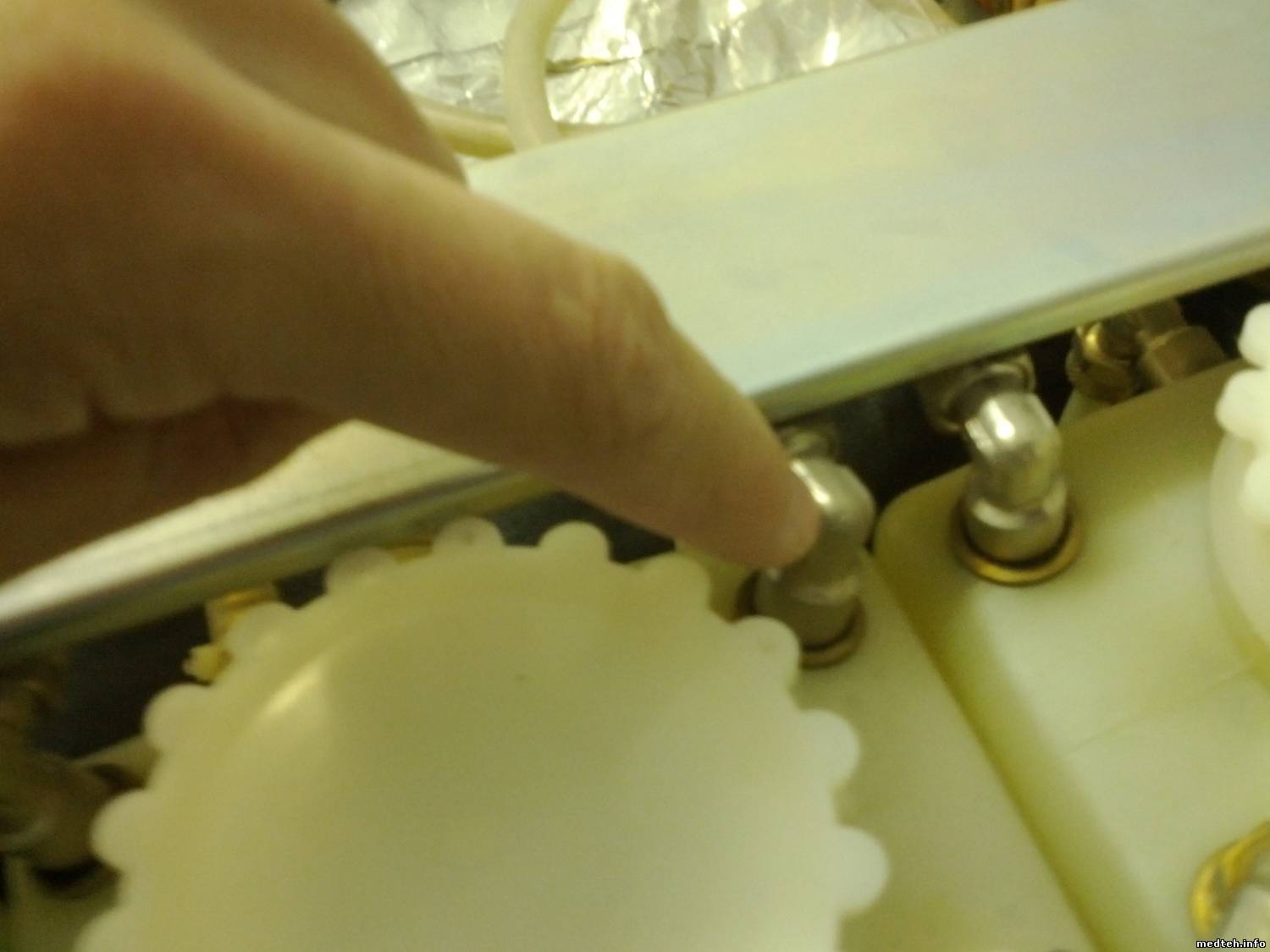

V_A_S_HДата: Понедельник, 26.Ноя.2012, 11:26 | Сообщение # 39
Оренбург

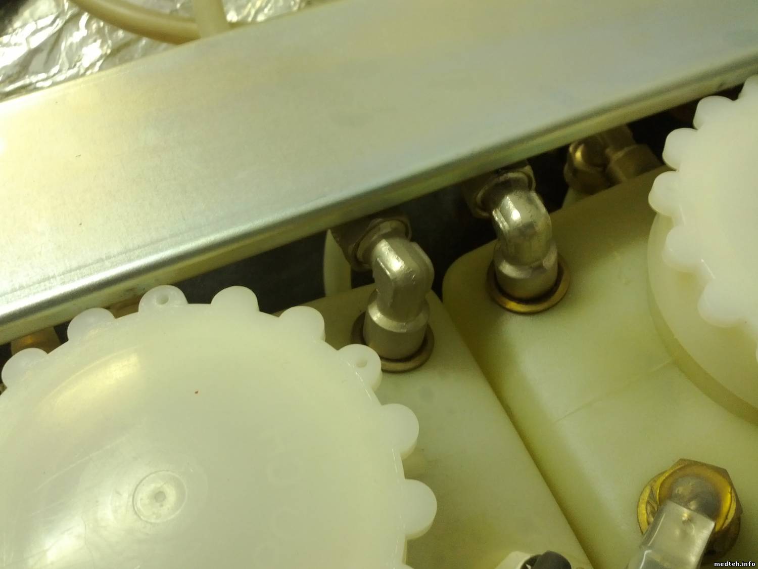

Как и обещал.
levschaДата: Понедельник, 26.Ноя.2012, 21:15 | Сообщение # 40
Цитата V_A_S_H ()
Как и обещал.
Спасибо V_A_S_H. Слушай, вот первая фотка, где под пальцем шланг, он и есть, с заглушкой, заглушка как раз стоит с той стороны парового стерилизатора и по схеме он обозначен, как отверстие для дистиллированной воды :unknown:, Я единственно сейчас не вспомню в каком состоянии была заглушка, затянута или ослаблена, может изначально она была ослаблена и давление сбрасывалось через неё. Со временем от вибрации и от воздействия пара закрутилась и паровой стерилизатор начал глючить, хотя вопрос всё же остаётся - зачем такие сложности unknown
